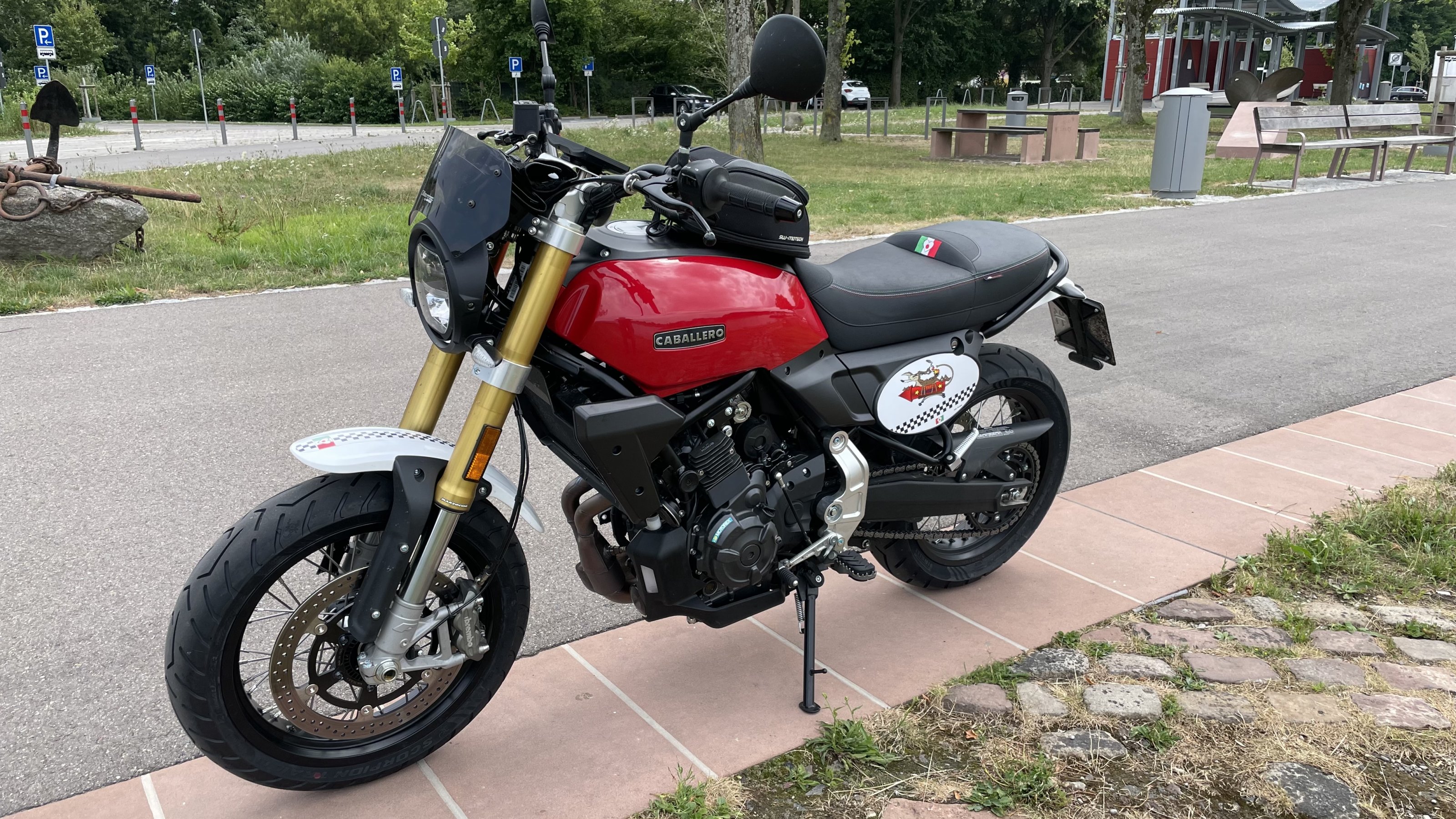

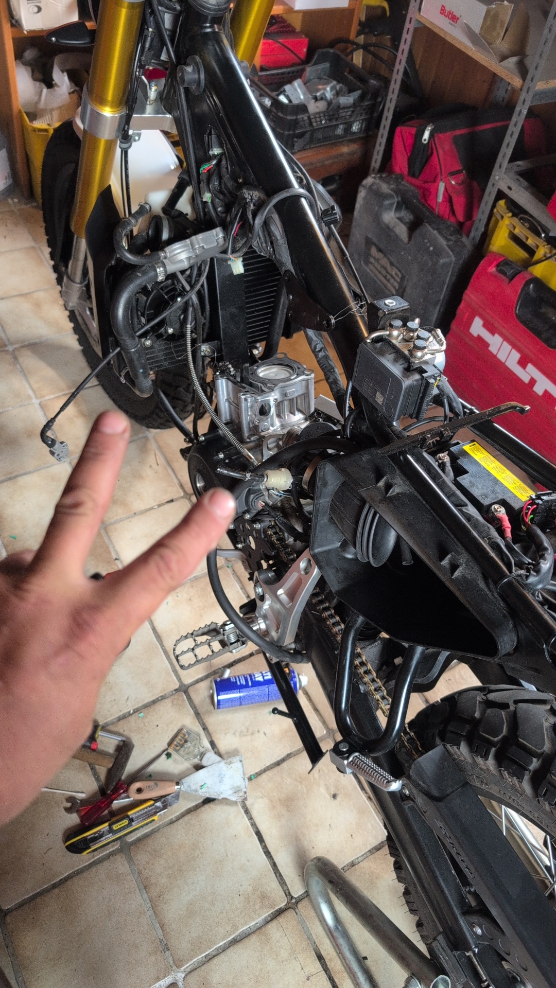

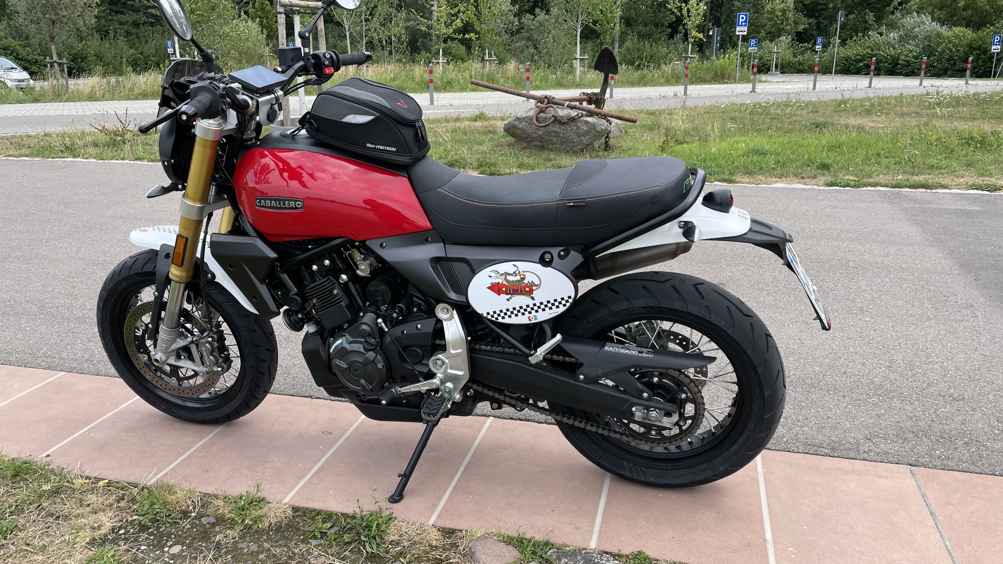

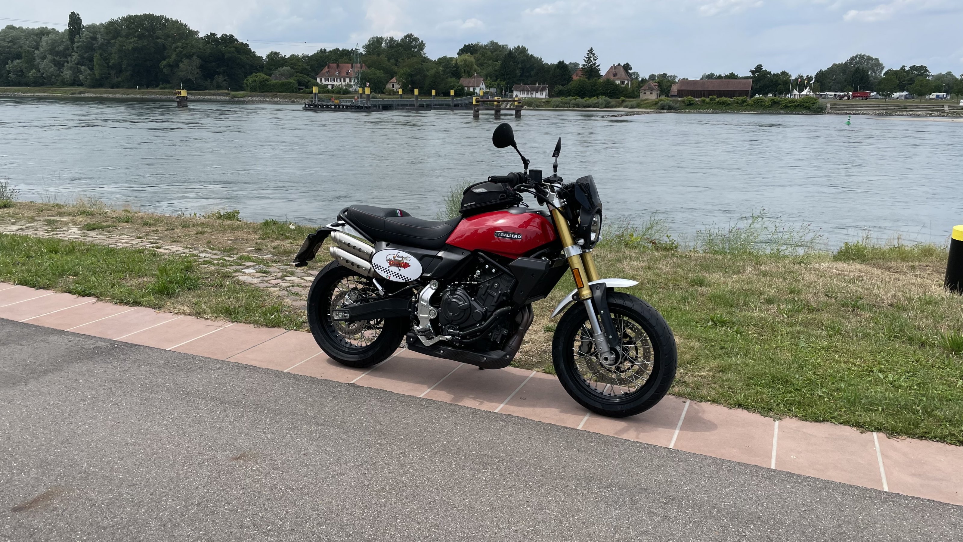

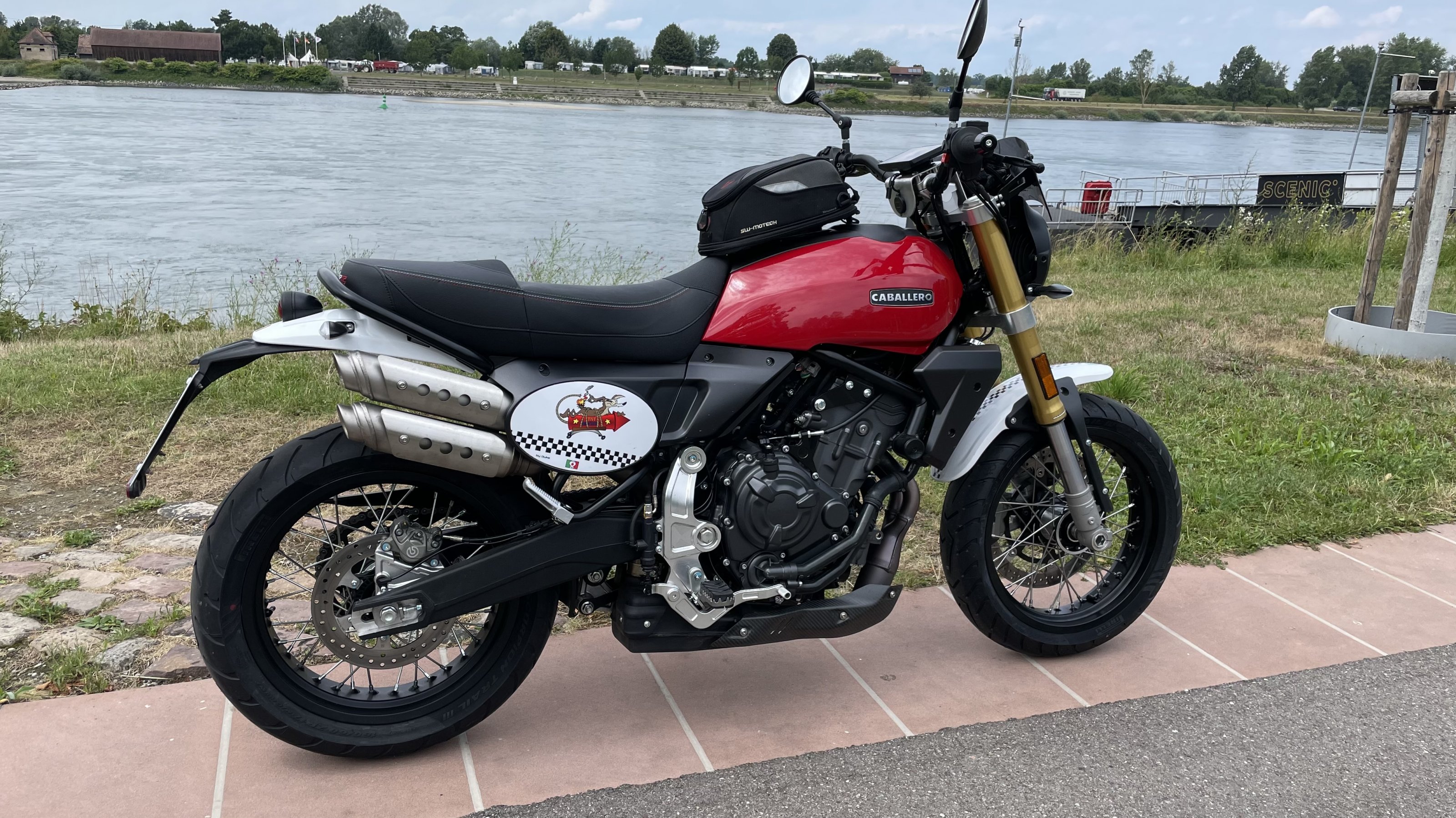

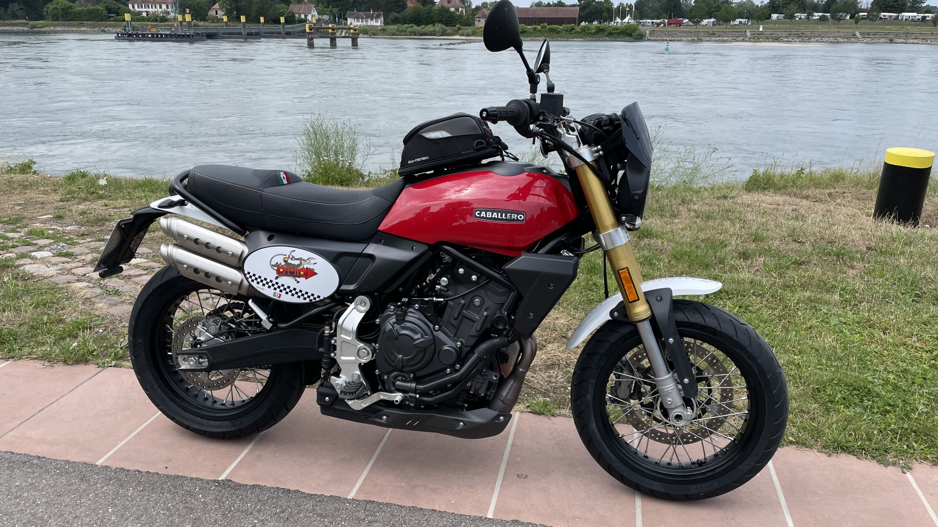

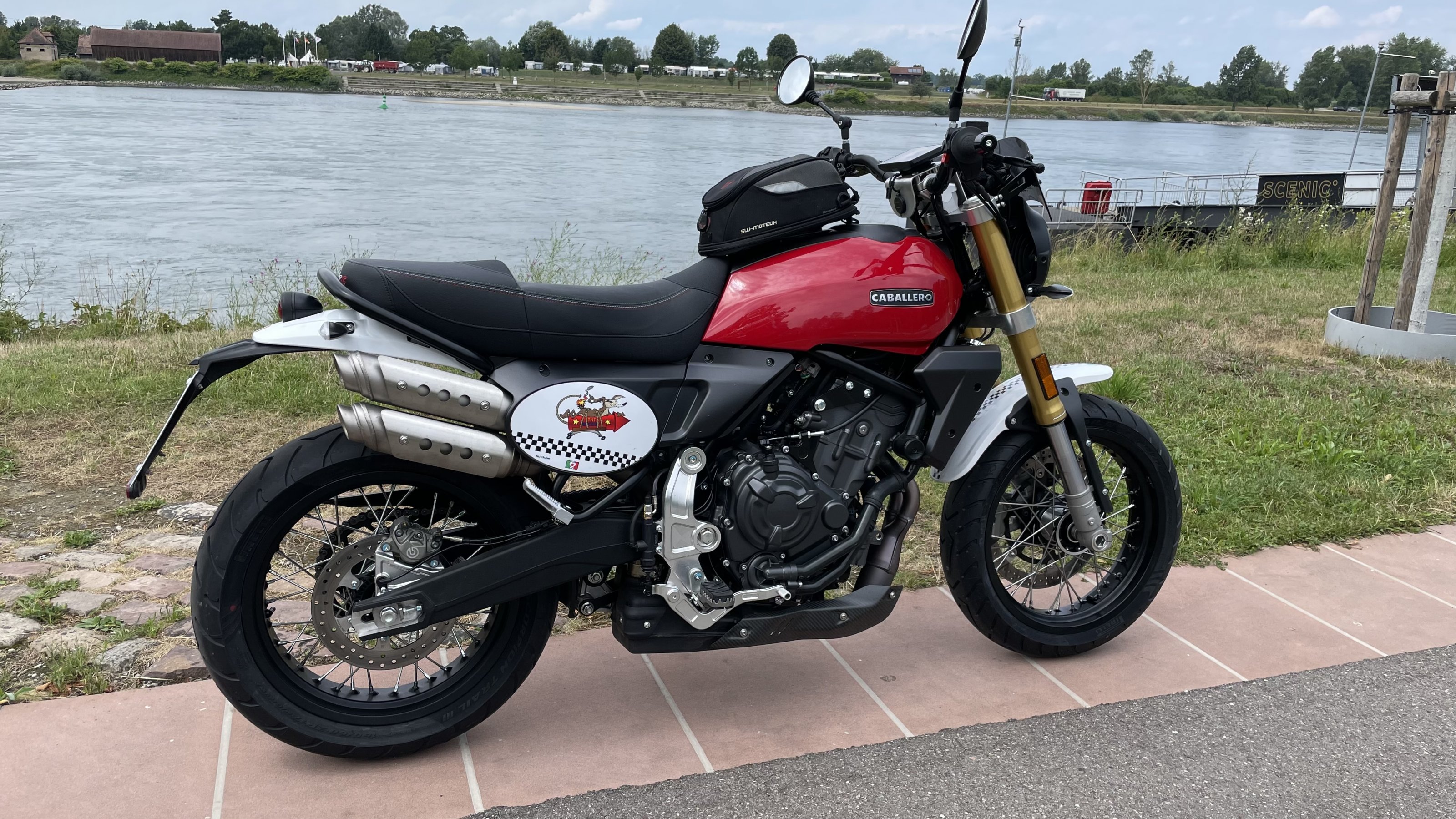

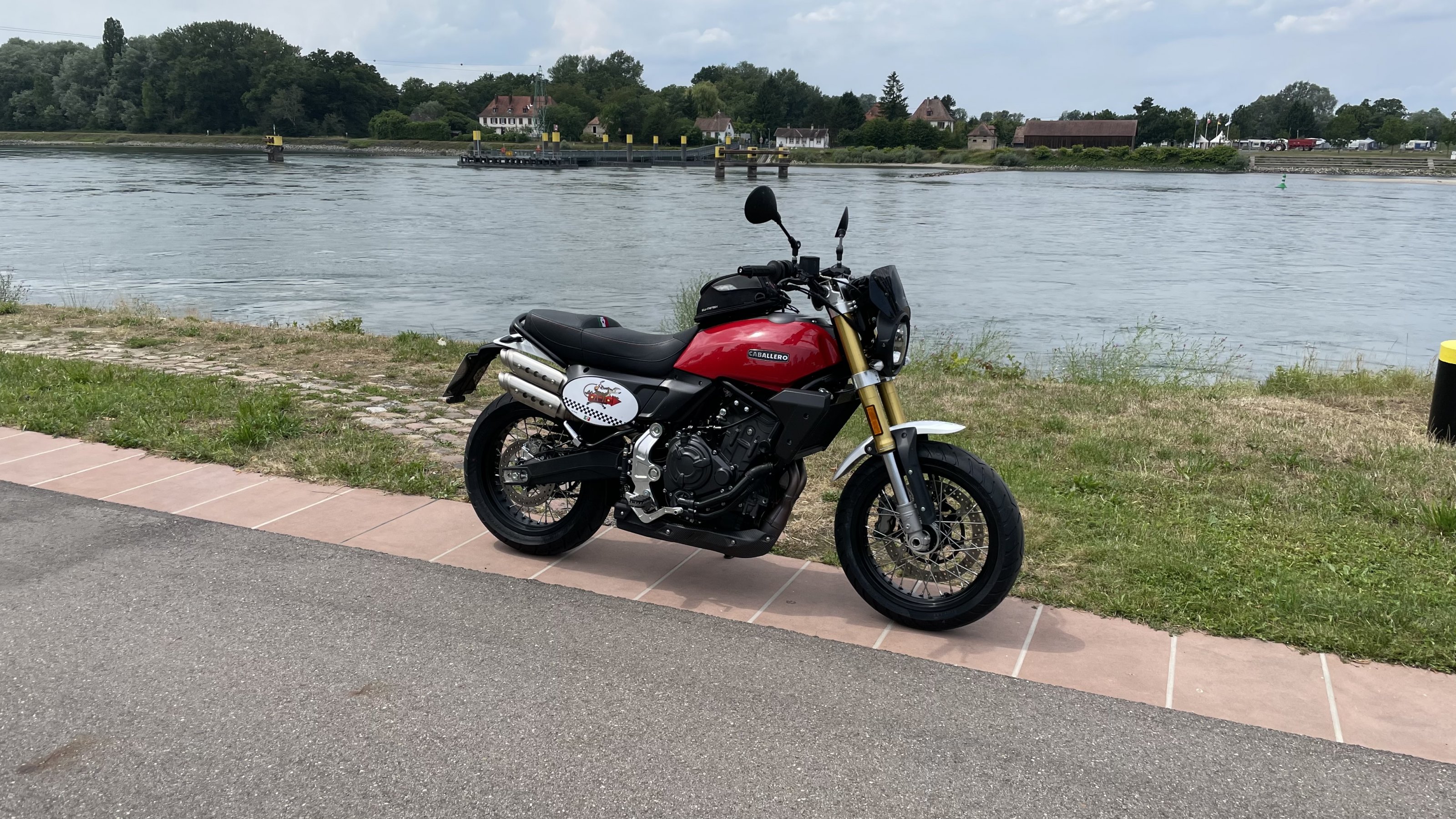

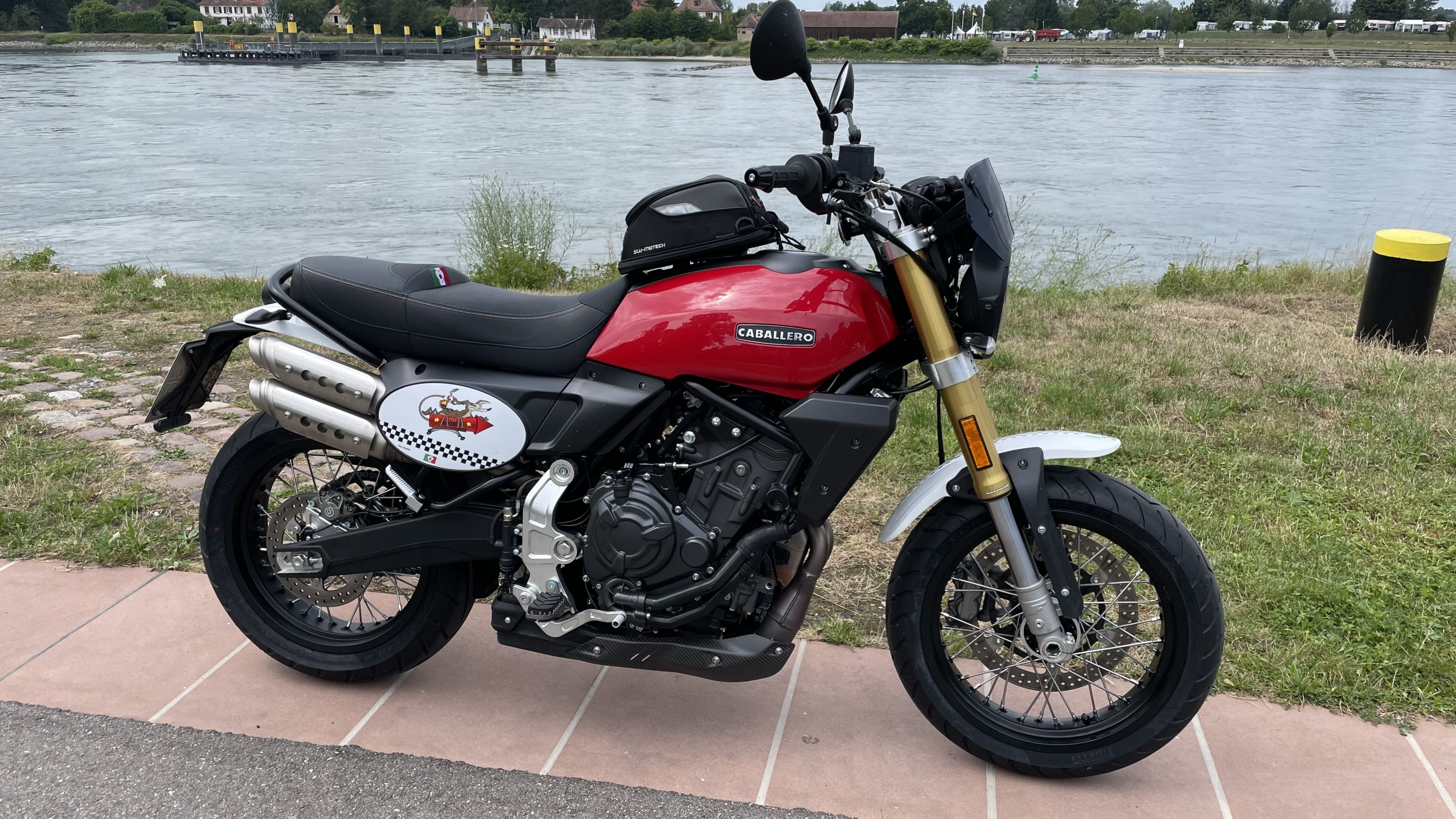

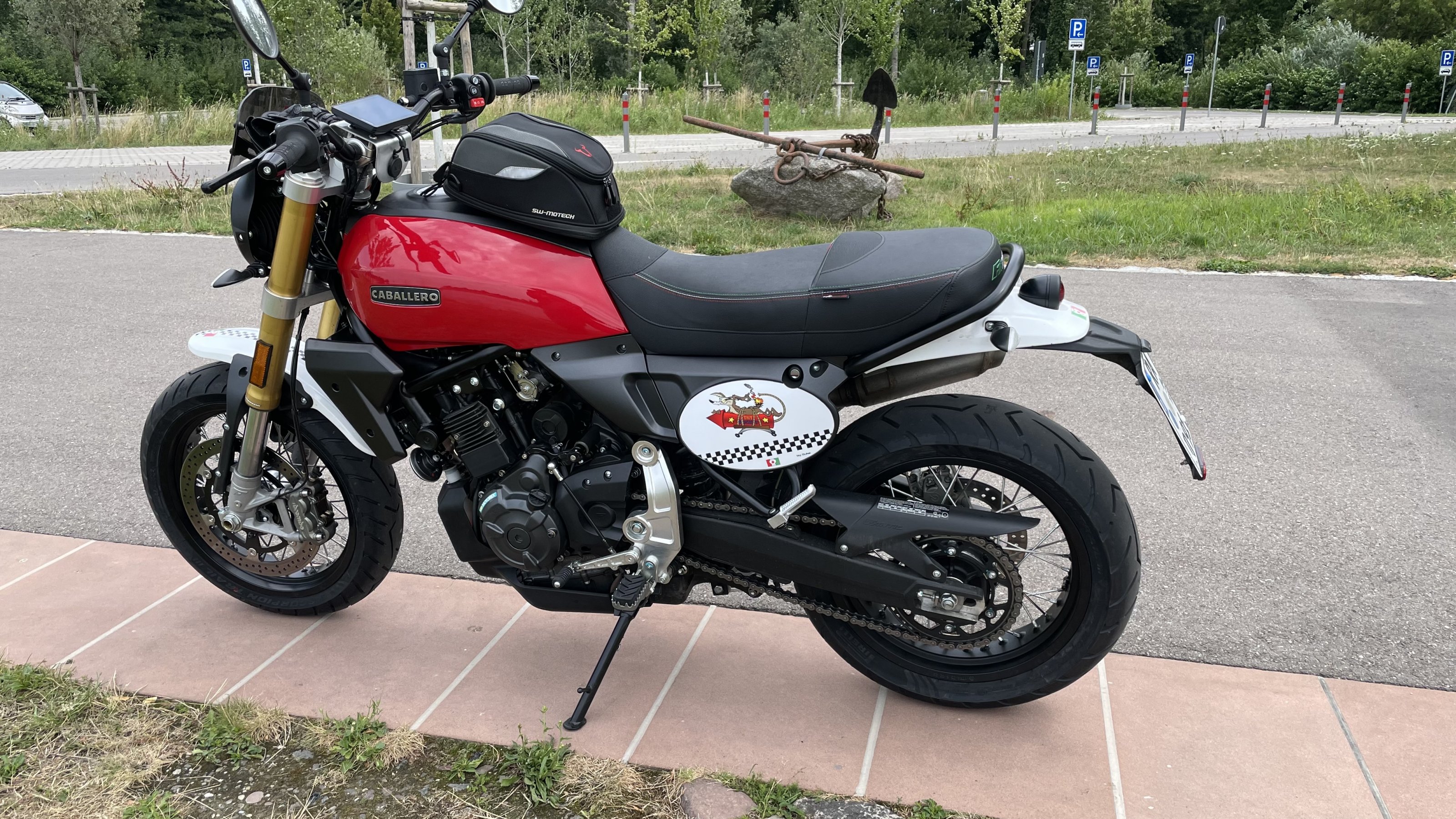

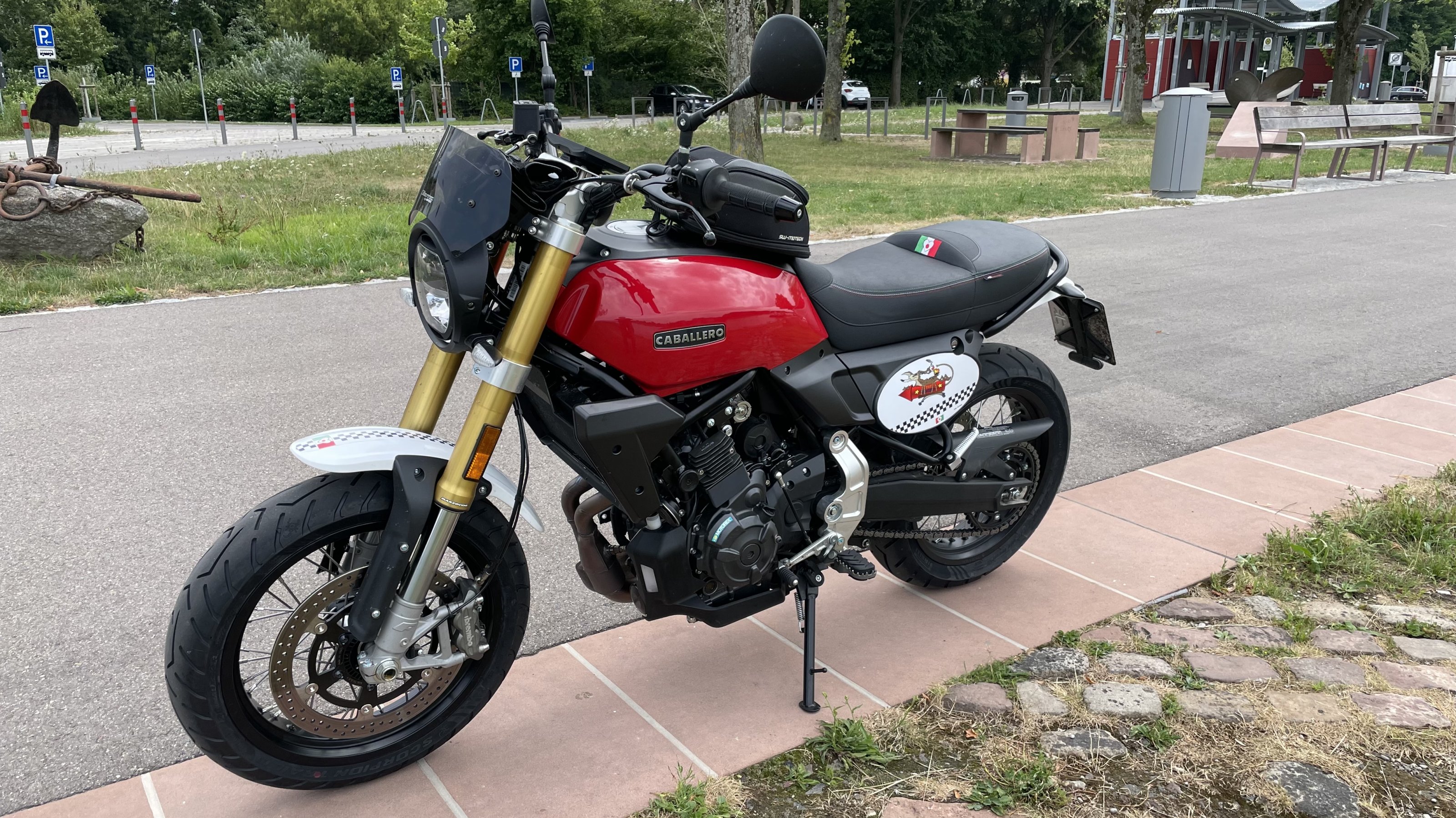

Der Umbau auf 17" Vorderrad nähert sich dem Ende.
Habe vorne 120/70-17 und hinten 160/60-17 drauf, beides Pirelli Scorpion Trail III.
Das Geheule vom Hinterreifen ist endlich weg.
Nur noch Eintragen lassen und fertig, oder fast fertig, weiß noch nicht ob ich einen anderen vorderen Kotflügel besorge/baue, der Radius passt natürlich nicht zum 17 Zöller

Anhang anzeigen 793521Anhang anzeigen 793522Anhang anzeigen 793524Anhang anzeigen 793525Anhang anzeigen 793526
Sehr geil, darf ich fragen ob Du außer dem umspeichen des Rades noch was machen musstest ?

Klar darfst du Fragen, bekommst sogar eine Antwort.
Ein Tachoangleich war natürlich noch notwendig.
Dafür habe ich den ersten Speedohealer für CAN-BUS überhaupt in ganz Deutschland erworben, war den halben Winter mit Healtech in Ungarn in Kontakt, super Service dort.
Die Montage des Rades ist etwas tricky, musste erst das Rad mit gelockerter Bremsscheibe rein stecken und danach die Bremsscheibe samt ABS-Ring festschrauben, durch die breite Felge (3.5") hätte das sonst nicht funktioniert.
Für die Felge habe ich ein Festigkeitsgutachten, so dass der Eintragung nichts im Weg stehen dürfte.
Ich hatte das vorher auch mit dem TÜV-Prüfer abgesprochen, auch die kleine Änderung der Reifengröße hinten sollte kein Problem sein.
Nächste Woche Donnerstag gehts zum TÜV.

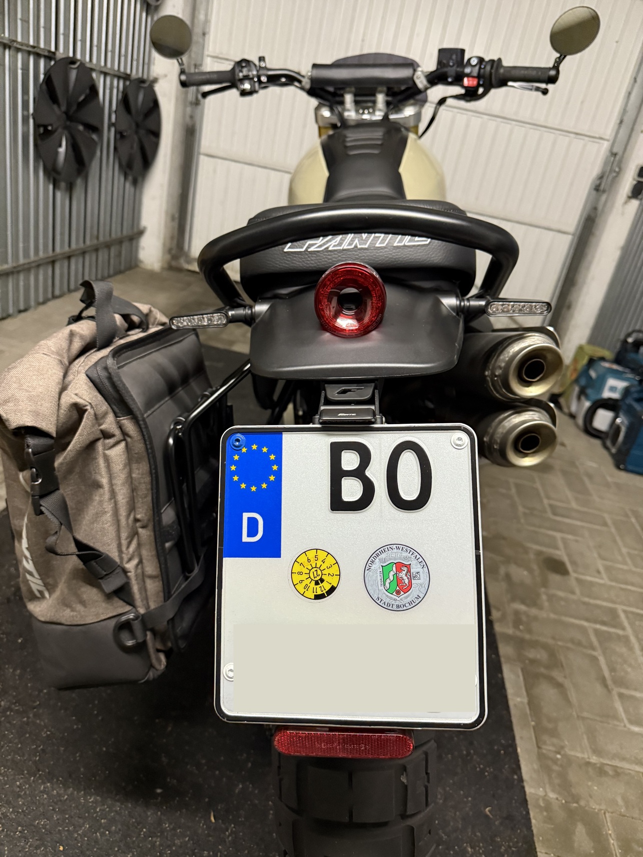

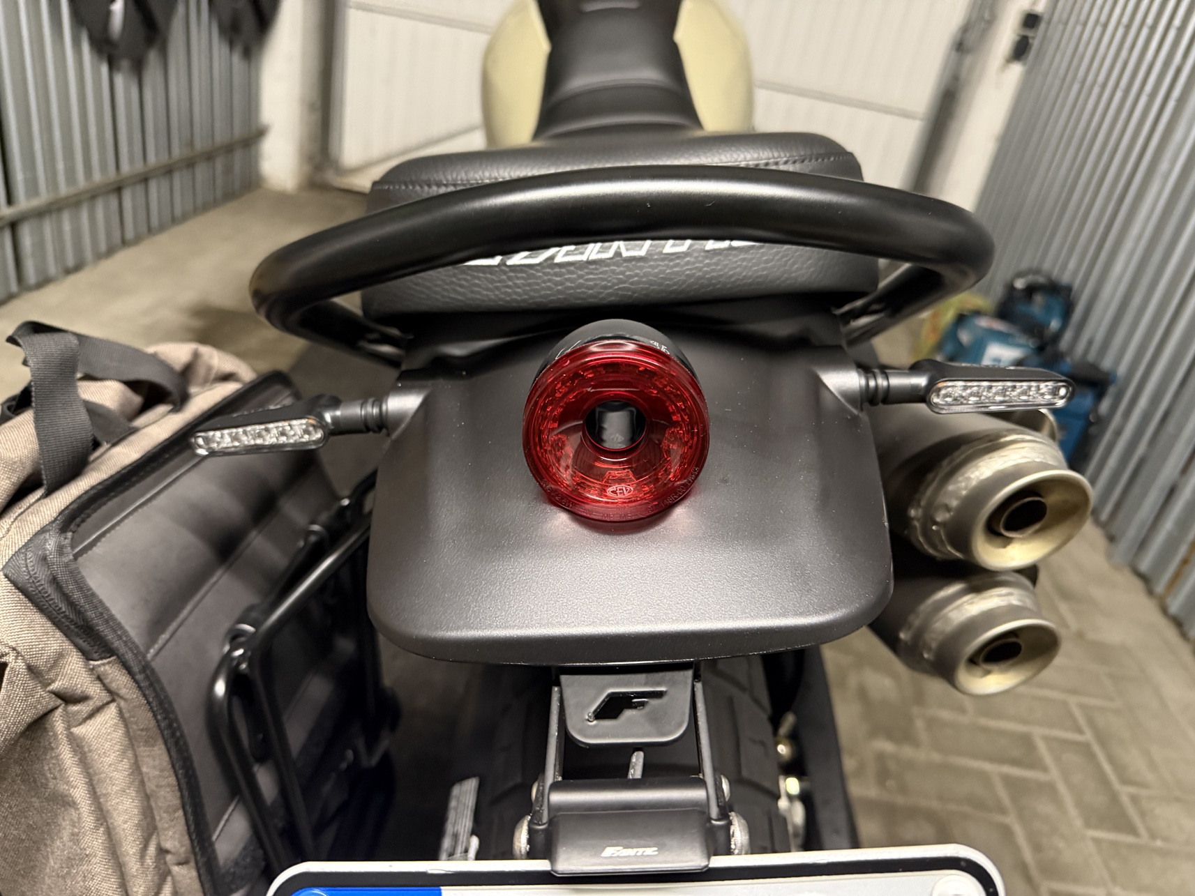

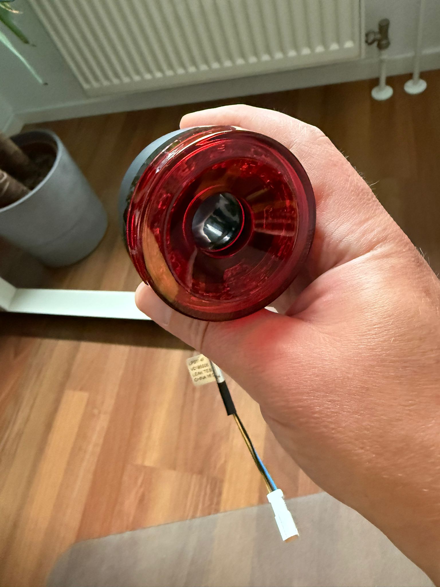

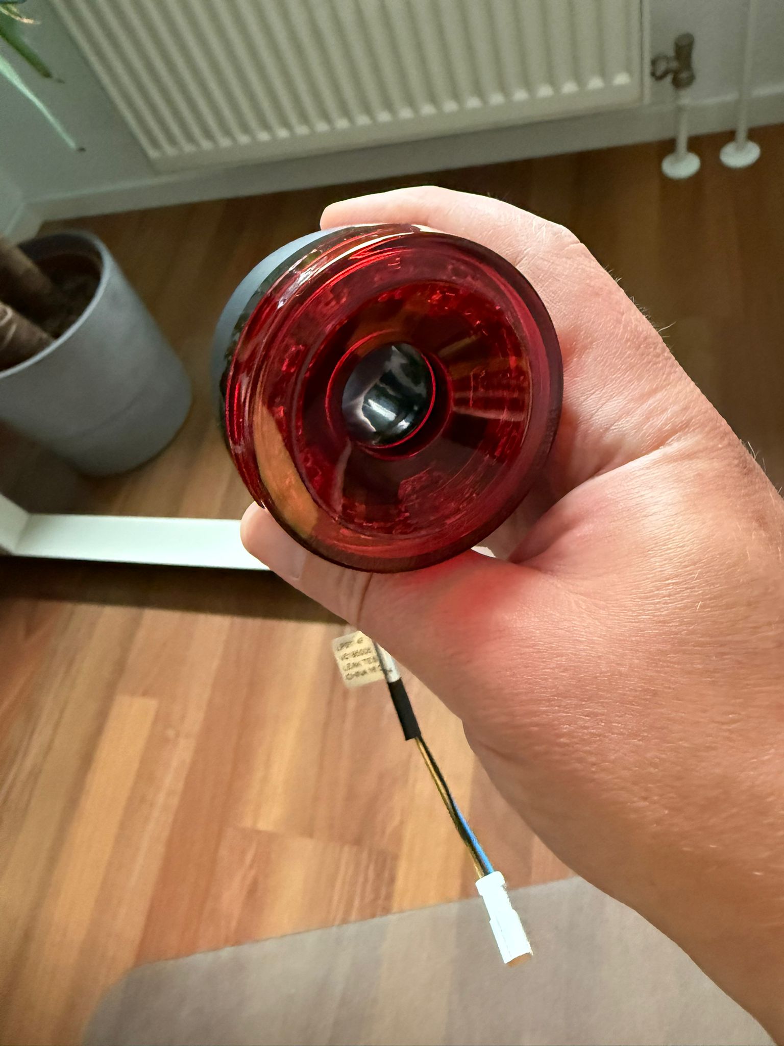

Bei mir ist heute - frisch aus Italien - das neuere Rücklicht von der 125/500er angekommen. Jetzt muss ich nur noch Zeit finden es in die 700er zu transplantieren. Im Grunde sind ja nur die Stecker zu ändern.
By the way: In DE hatte ich es nur in einem Shop gefunden - für 199 € zzgl. Versand. Aus Italien direkt habe ich es jetzt für 64,01 € (inkl. Versand) ergattert :cool: und der Versand ging auch relativ flott.

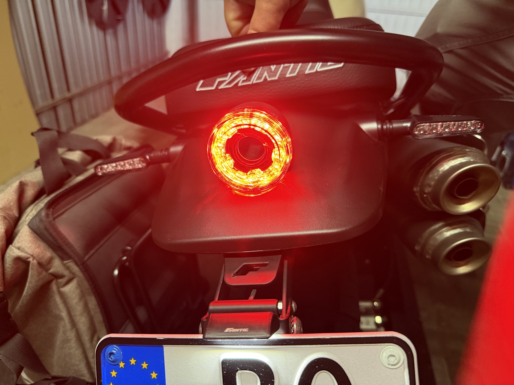

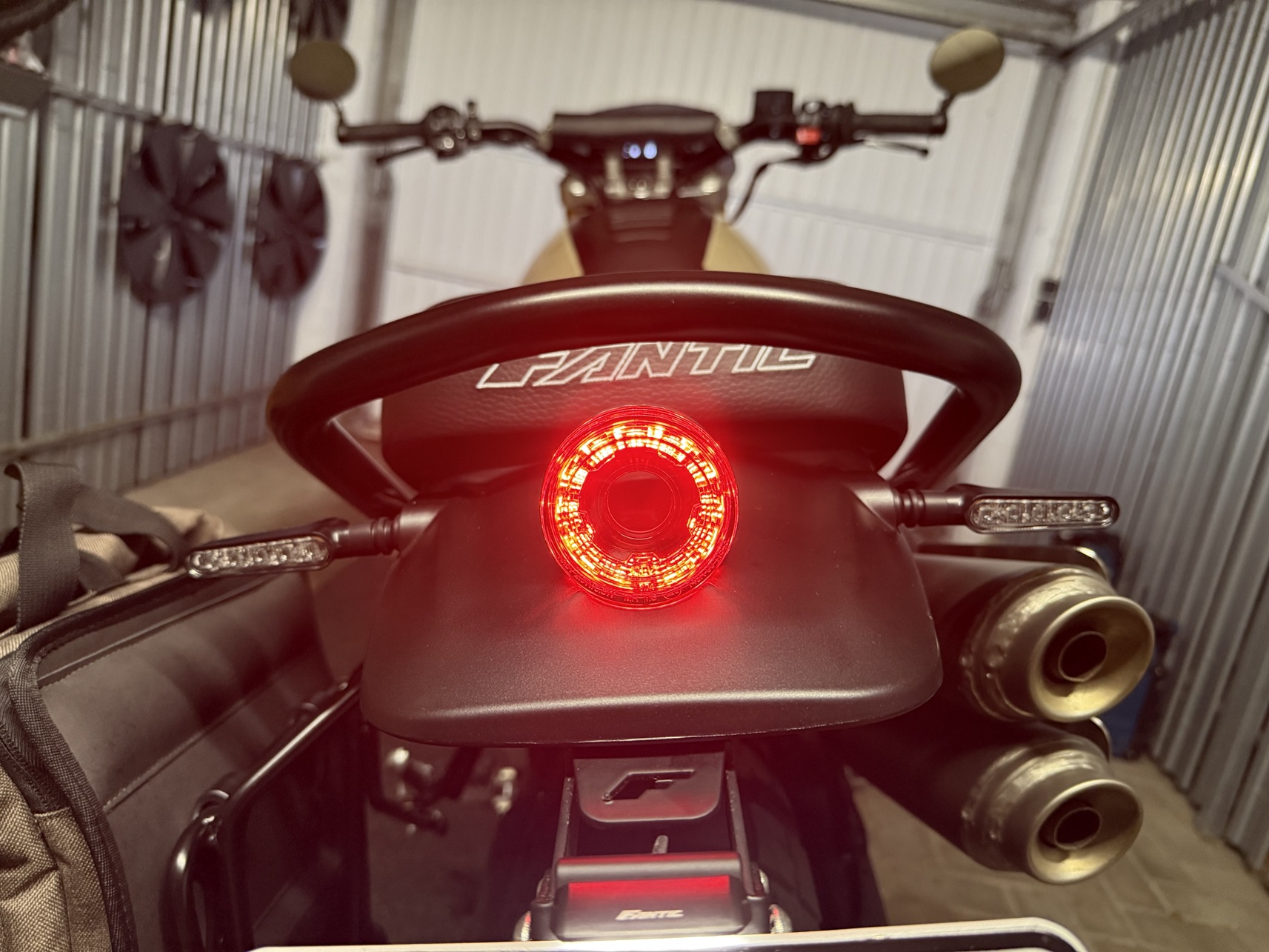

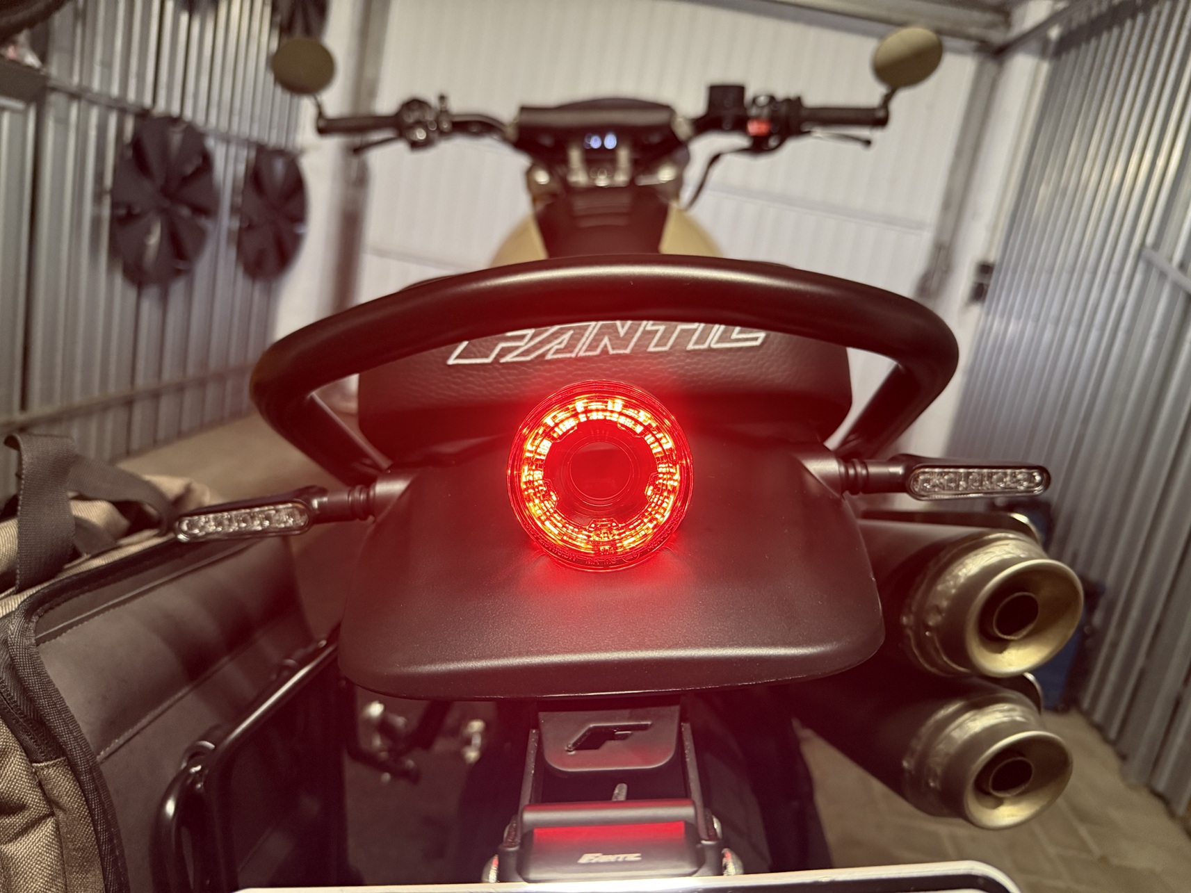

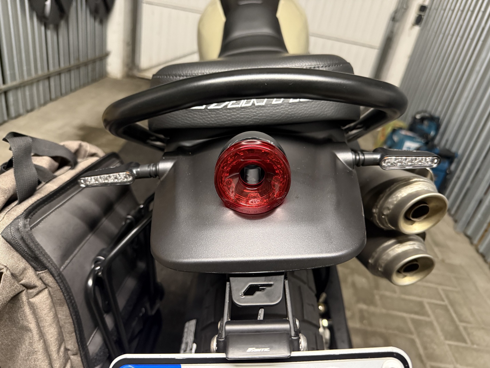

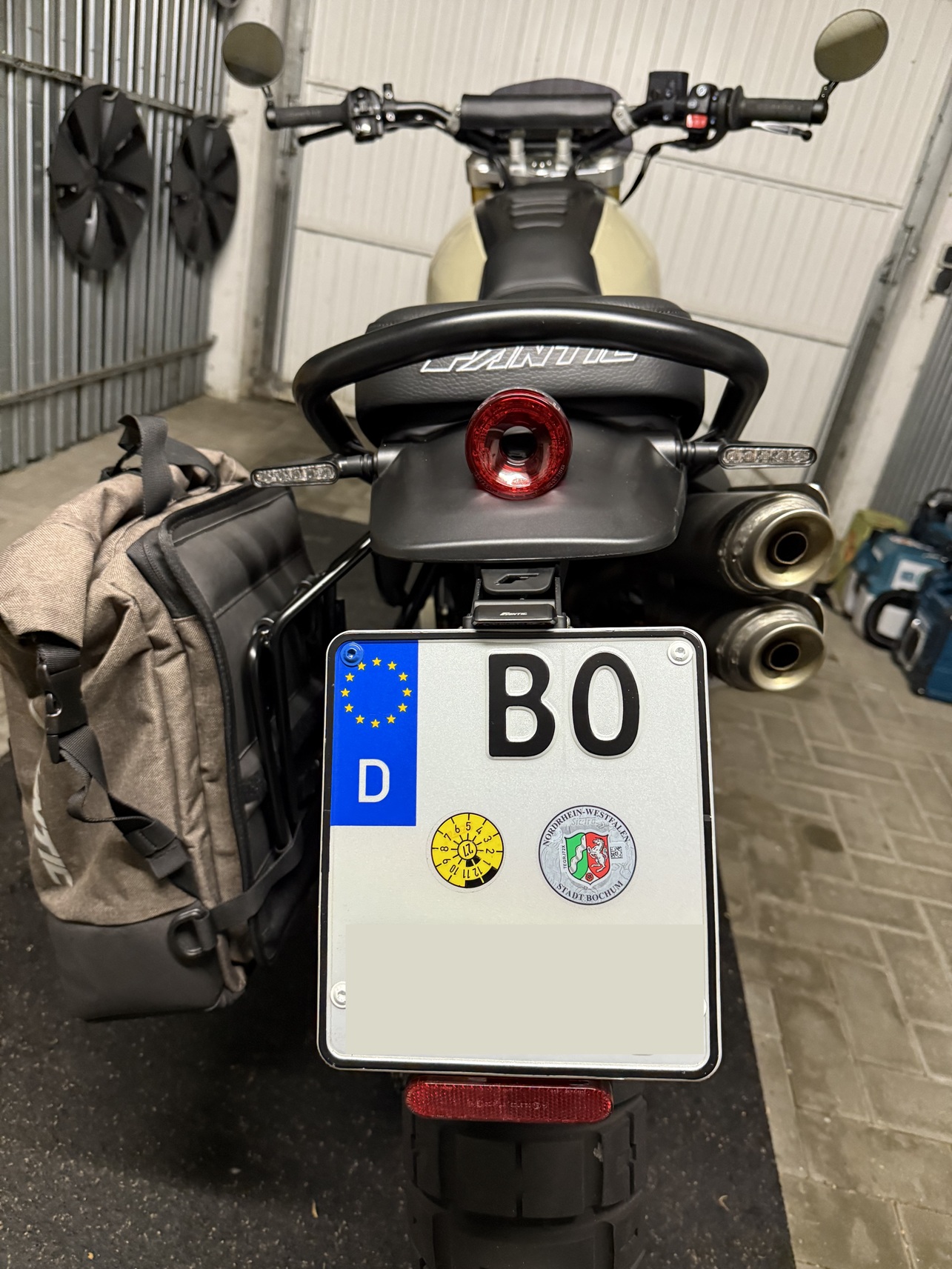

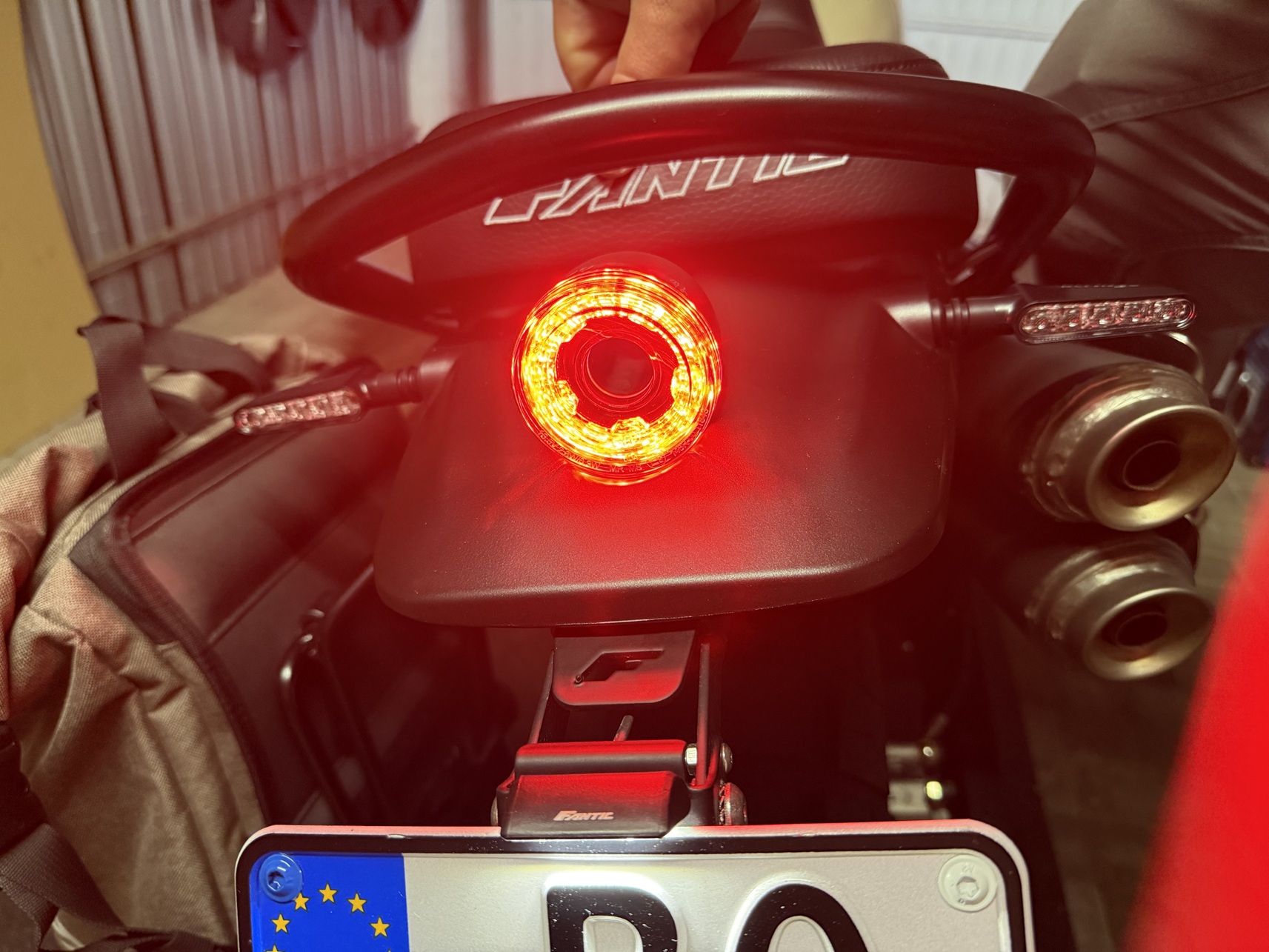

Verrückt...ich hatte google mehrfach mit der Fantic-Artikelnummer malträtiert und damit nur einen Treffer bei Fantic-Racing erhalten und eben den Link zu einem Shop aus Italien. Heute find' ich es auch bei euch. Nun ja sei es drum - ein bisschen "Abenteuer" in Form von Bestellung auf einer komplett italienischen Website und hoffen das was ankommt hat ja auch mal was! :jubel:
Eigentlich hatte ich heute gar keine Zeit, aber ich konnt' es nicht lassen. Passt ebenfalls Plug&Play. Wie bei den Blinkern, müssen nur die Stecker geändert werden.
Vielleicht noch der Hinweis, dass die neue Version mit kurzen Feingewinde Schrauben (M4) befestigt wird, während die alte Version quasi grob angespaxt ist. Lochabstand, Passung etc. ist aber alles identisch.
Ich find's jetzt mega gut mit den Blinkern zusammen.

BO ah sieht das gut aus ;)

Da scheint man ja jetzt tatsächlich einen Unterschied zwischen Rücklicht und Bremslicht zu sehen, ist das so?

Noch ein Hinweis:
Das Kabel beim neuen Rücklicht ist etwas kürzer - daher am neuen Rücklicht den Stecker direkt bündig abknipsen. Dann geht's sich gerade noch halbwegs aus ohne verlängern zu müssen.
