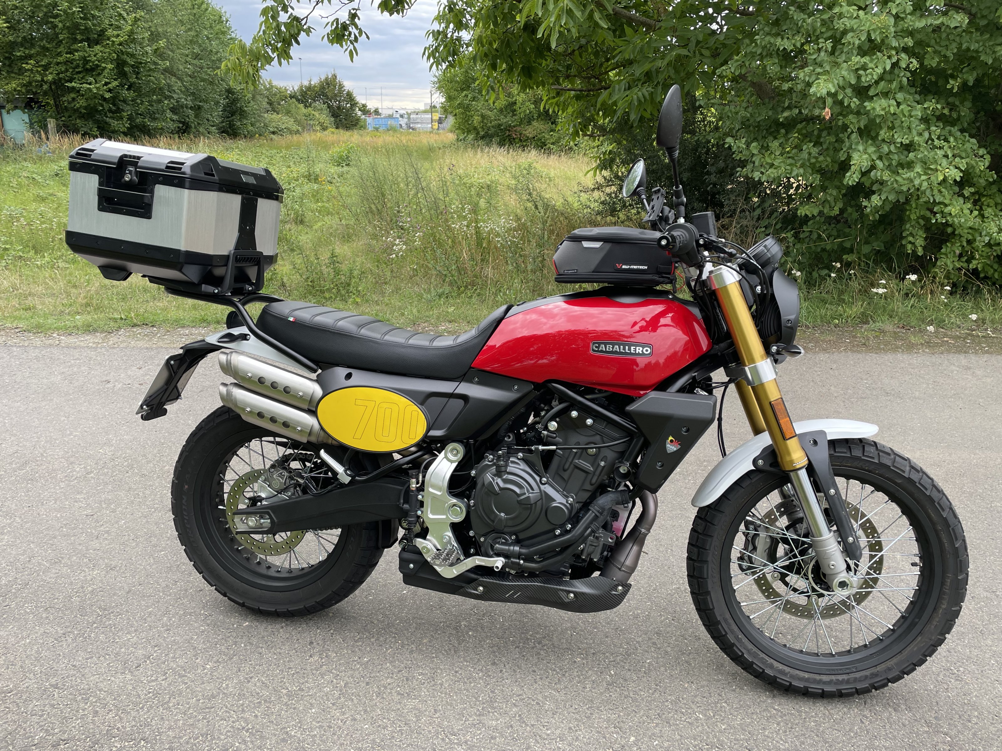

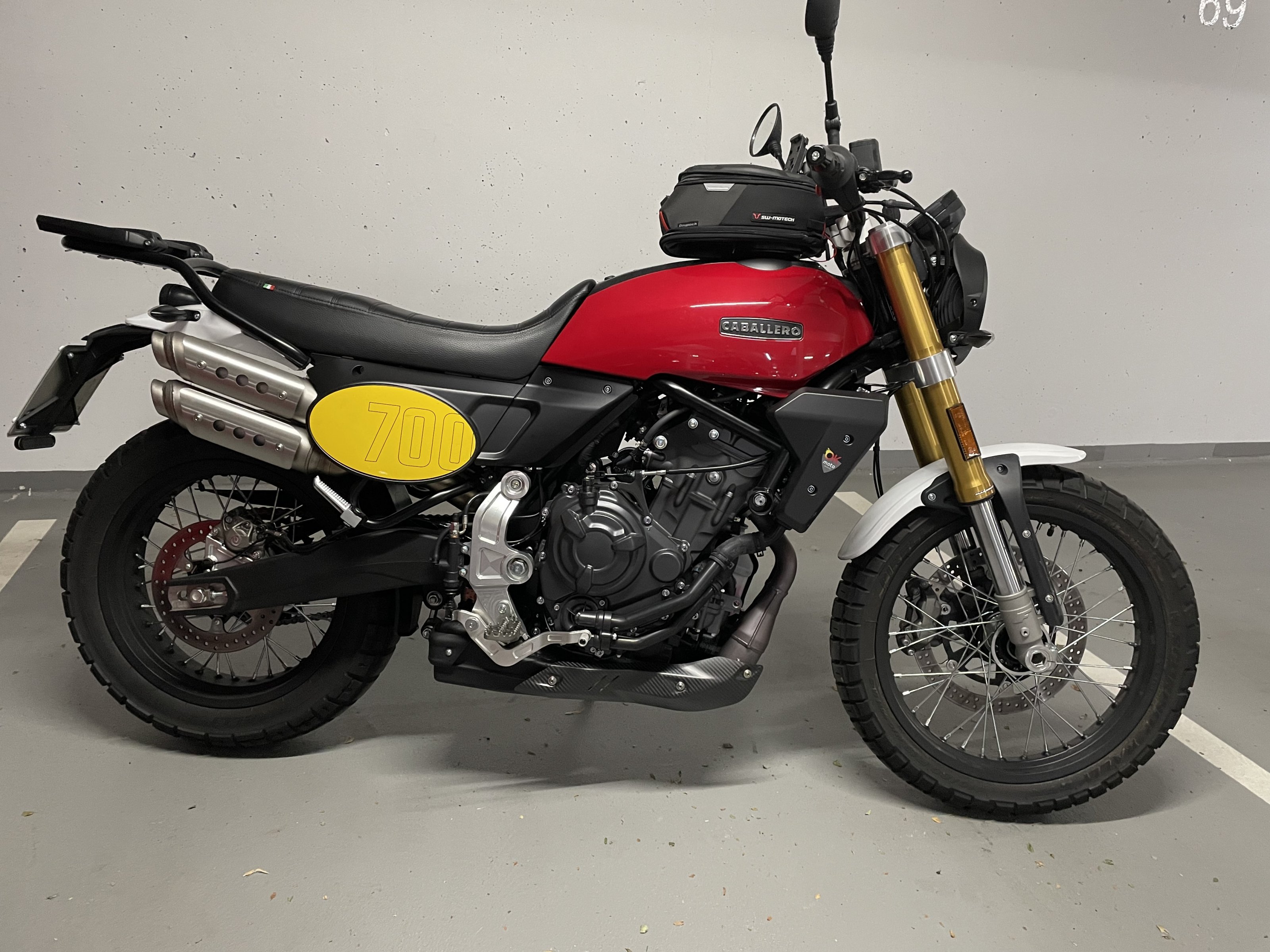

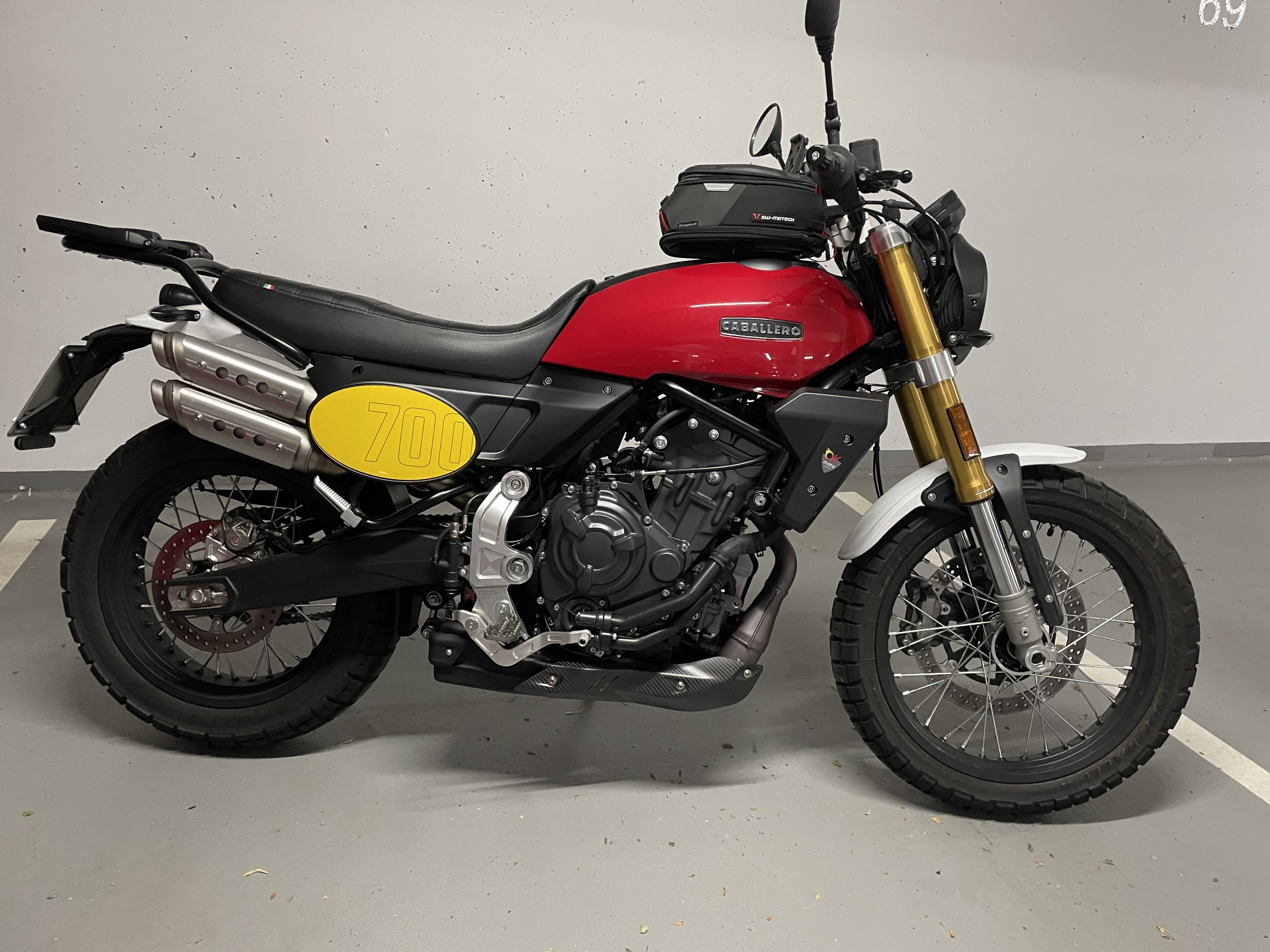

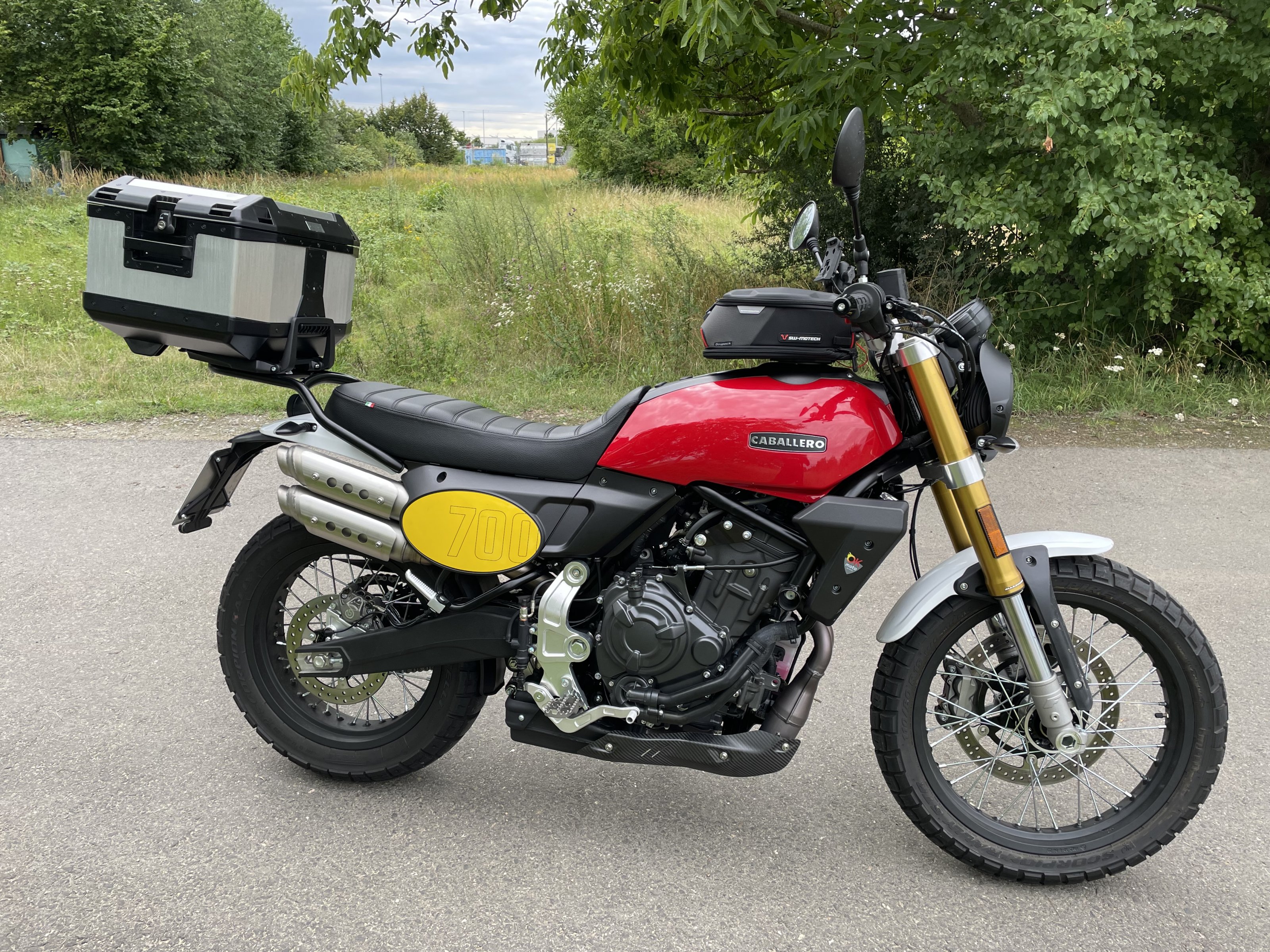

Bislang gemacht: Gummis aus den Fussrasten raugenommen (brauche jeden cm Kniewinkelerleichterung, bin zwar "nur" 1,87m, habe aber sehr lange Haxen). Ausserdem:
Tankrucksack Daypack von SW Motech für Tagestouren und Topcase von Hepco&Becker für Wochenenden (und wenn es noch länger gehen soll, kommt noch ein großer Seesack zusätzlich auf den Beifahrersitz).

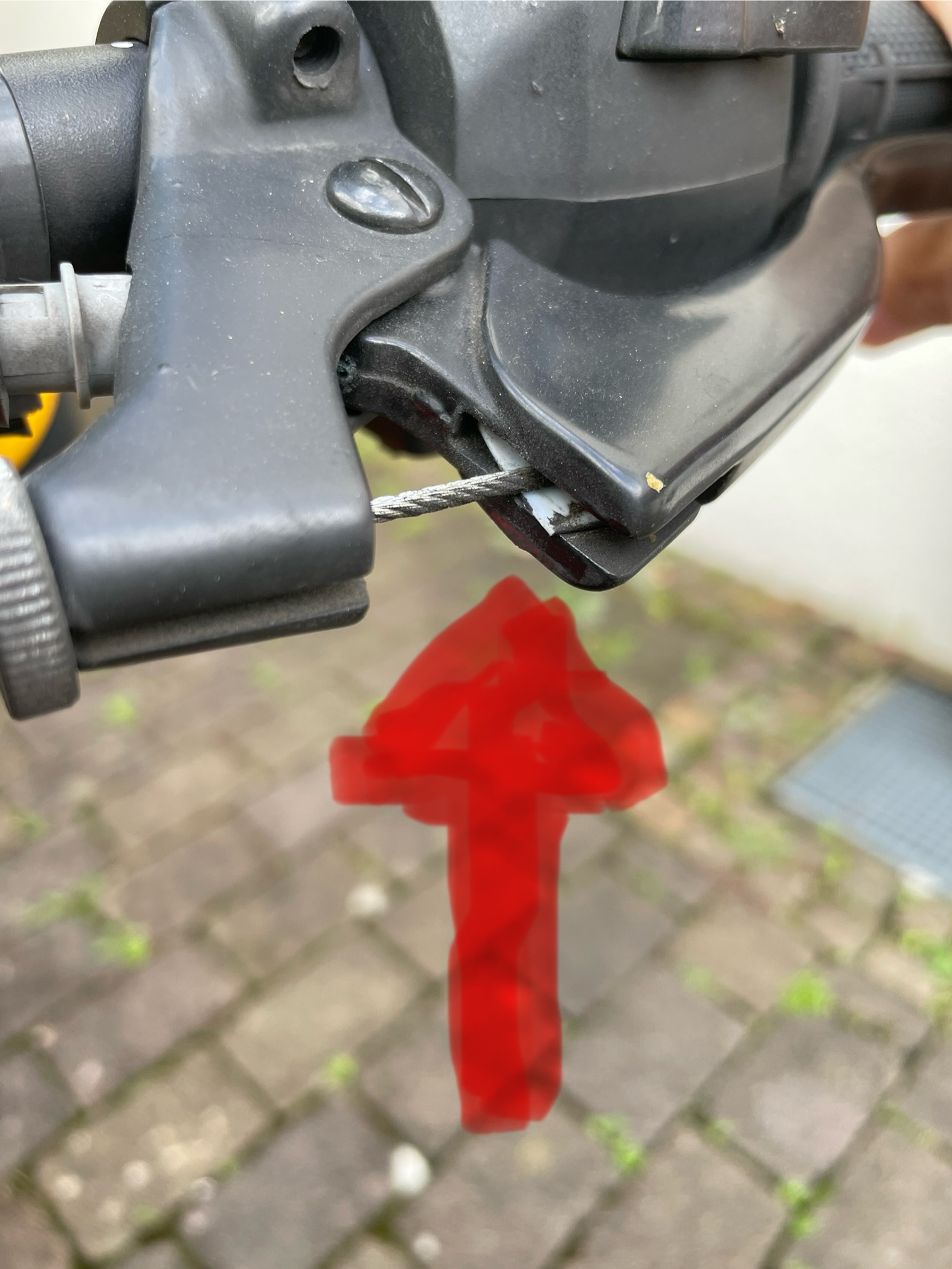

da mir nach 9000 km das Kupplungsseil oben durchgewetzt wurde stellte ich fest... Das Stahlkabel wetzte sich am aluminium vom Kupplungshebel ab. Oder bzw.. rib daran eine kule ein. Kann mir hier jemand einen alternativen Kupplungshebel für nicht besonders viel Geld im Forum mitteilen? Vg

Die scheuer Stelle ist mir auch aufgefallen 🙁.Ich hab ein kleines Stückchen von einer Teflonplatte ( 1mm dicke ) ausgeschnitten und zwischen Zug und Alu dazwischen gelegt.
Funktioniert seit 6000km einwandfrei.
Ich kann mal ein Bild davon schicken wenn meine Caba vom Kupplungstausch zurück ist.

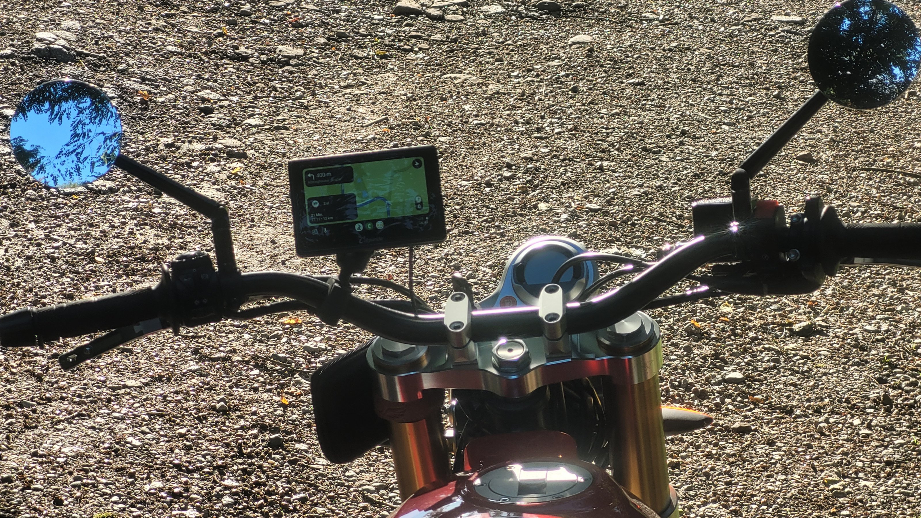

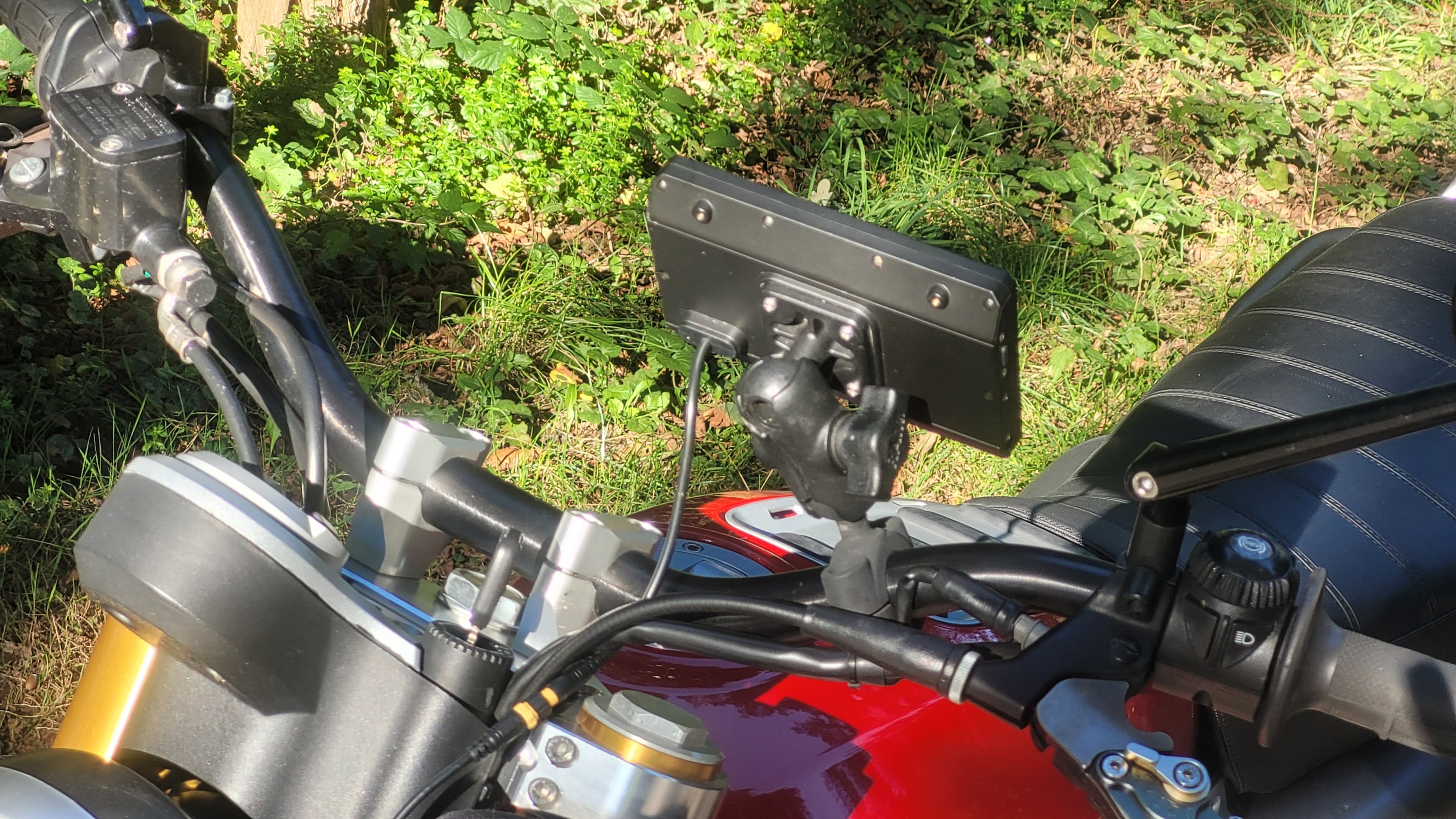

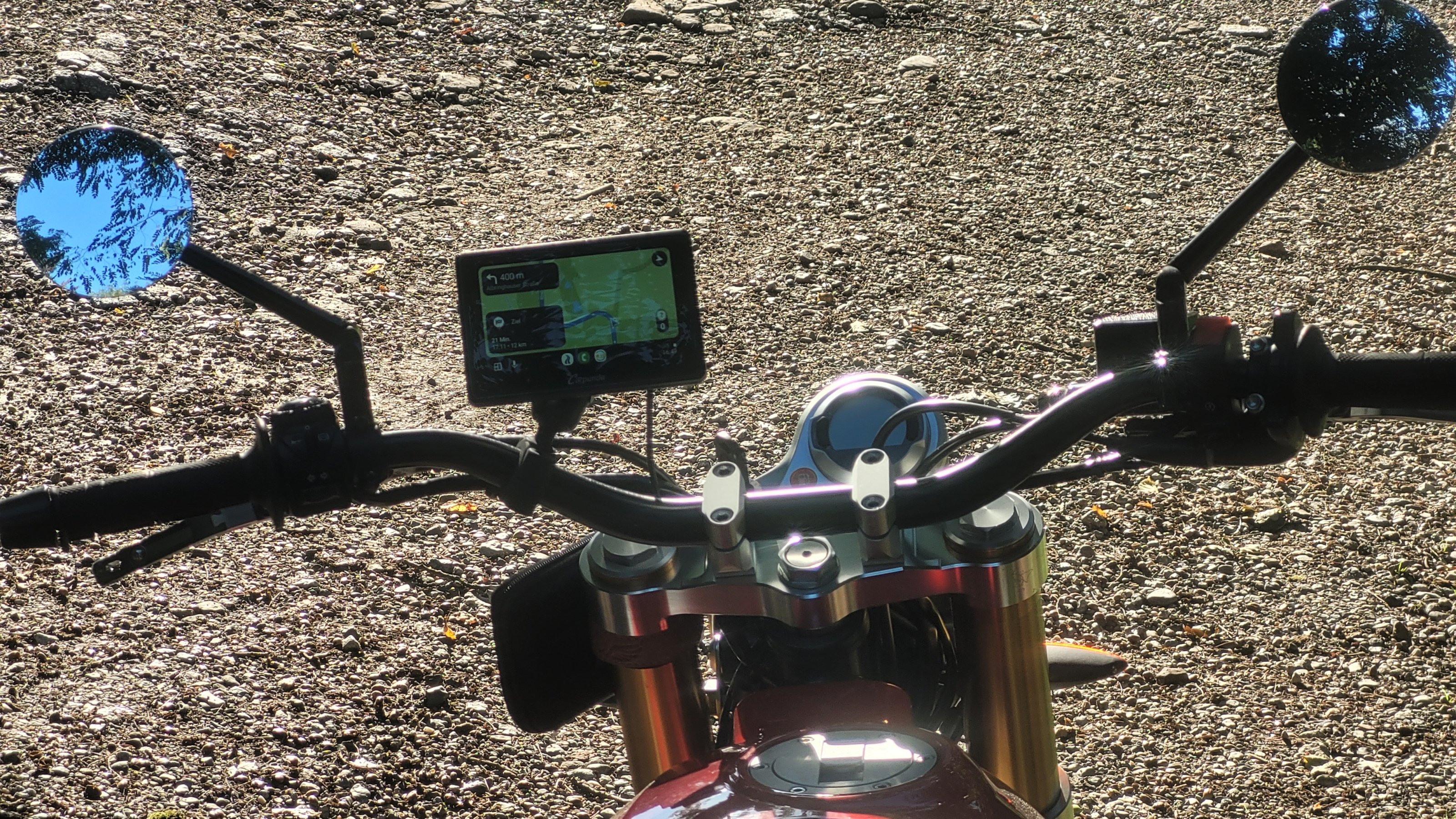

Hat einer als Navigationslösung ein Carpuride o.ä. an der Caballero verbaut ? Möglichst auch hinter einen minimal höheren Windschild geschützt verbaut ? Danke . Bremsstein
555cab
555cab
07.02.2021
148
scrambler 500
Ich hab ein Carpuride W502 an meiner 500er Scrambler. Aber nicht fest verbaut sondern mit Ram Mount Teilen am Lenker befestigt und abnehmbar. Ein besonderer Schutz ist nicht nötig. Die Dinger sind sehr robust und wasserdicht.

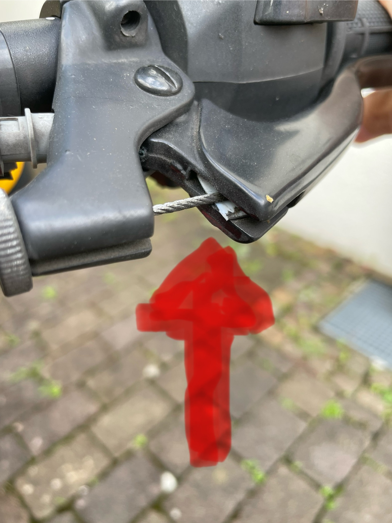

hallo an alle und einen schönen Sonntag erstmal
Hallo Andrew72
Hier noch ein Bild wo das Teflonplättchen liegt.
Kupplung getauscht und alles wunderbar zum Schalten 👍🏻.
Wie es sich für einen japanischen Motor gehört.
