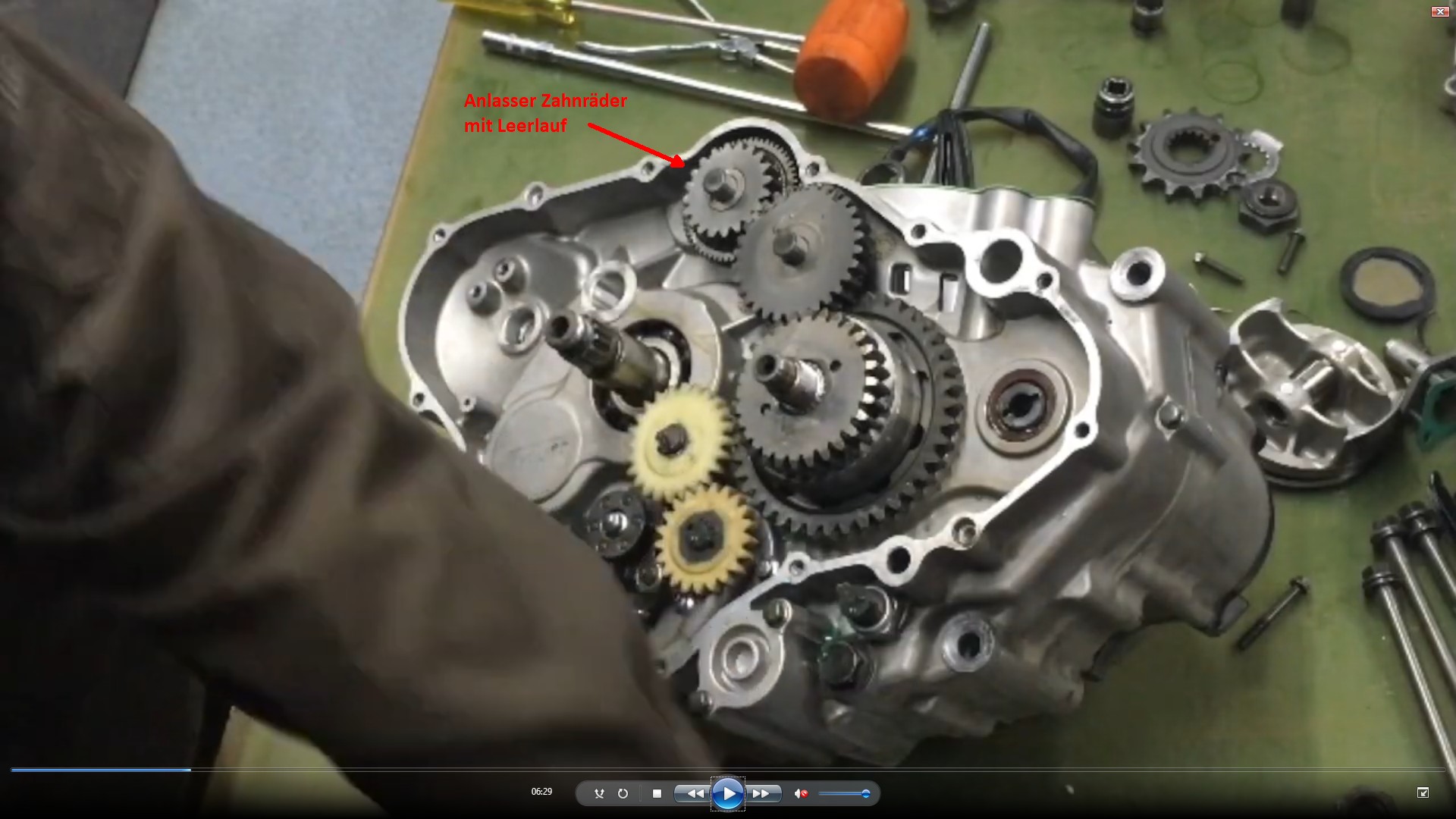

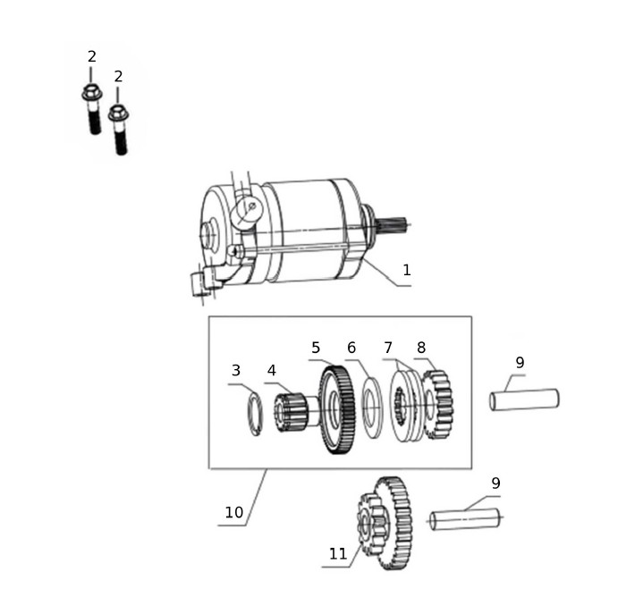

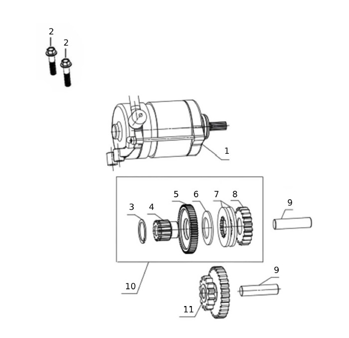

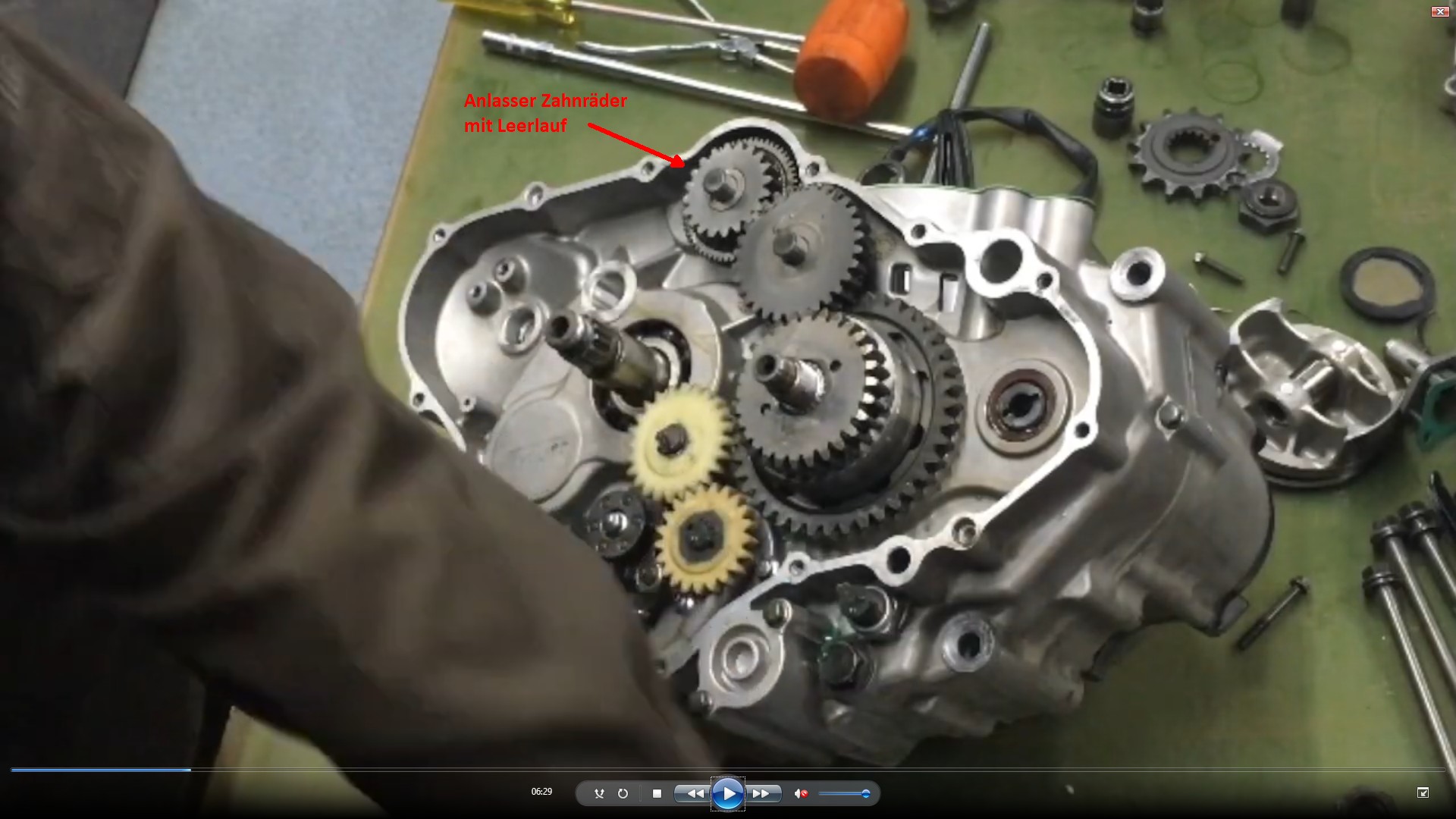

In dem Video hört man das klacken vom Starter Relais (Unter der Sitzbank, 30 Ah) und dann so ein surren. Kann es sein, dass der Anlasser "im Leerlauf" dreht? Also keinen Kontakt zur Kurbelwelle hat.
Der ist über Zahnräder mit einem Freilauf mit der Kurbelwelle verbunden. Wenn der Anlasser leer dreht, kann der entweder nur lose sein oder die Zahnräder im Getriebe sind kaputt.
Kann ich mir aber nicht vorstellen. Lad erst mal die Batterie auf.

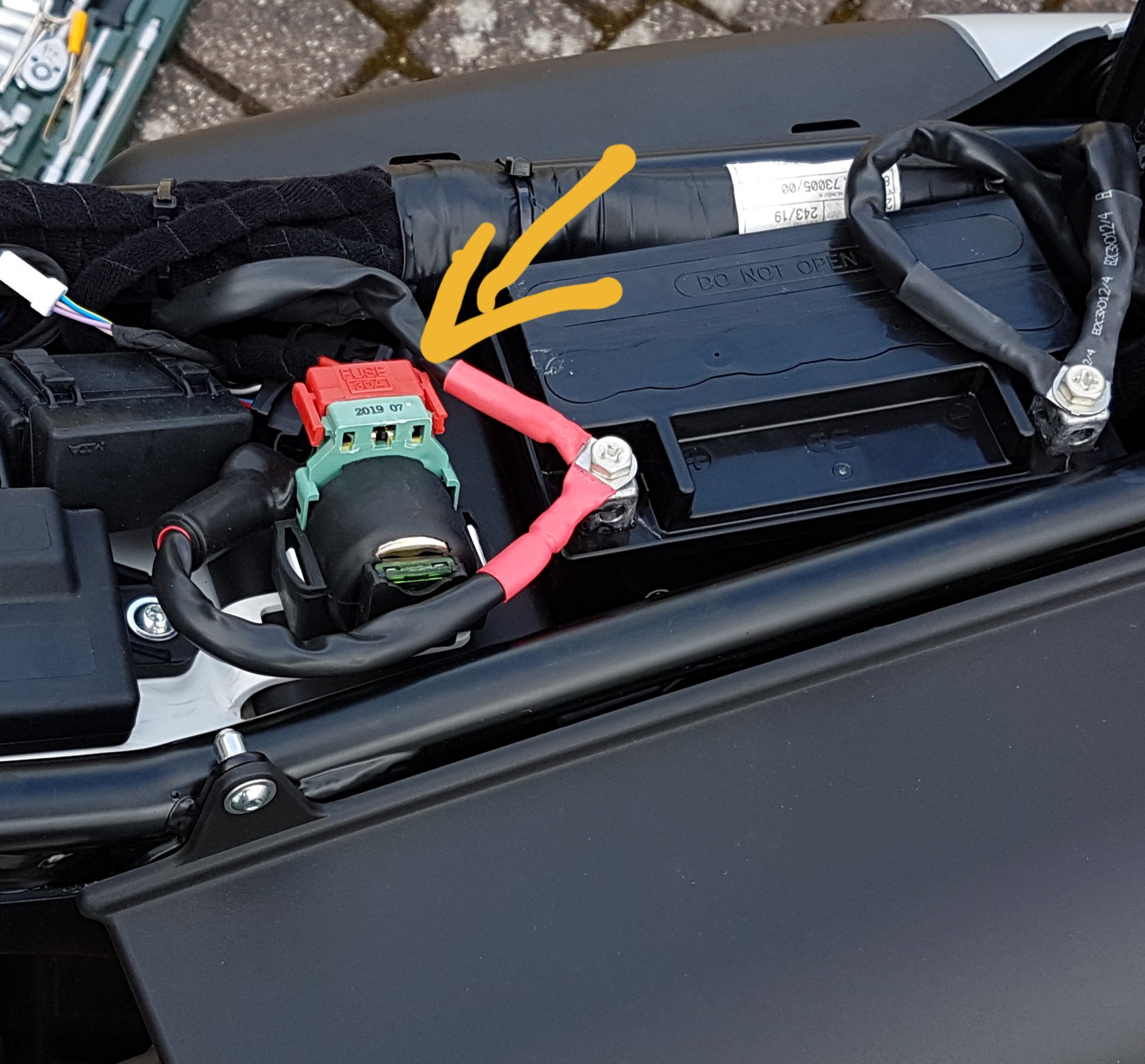

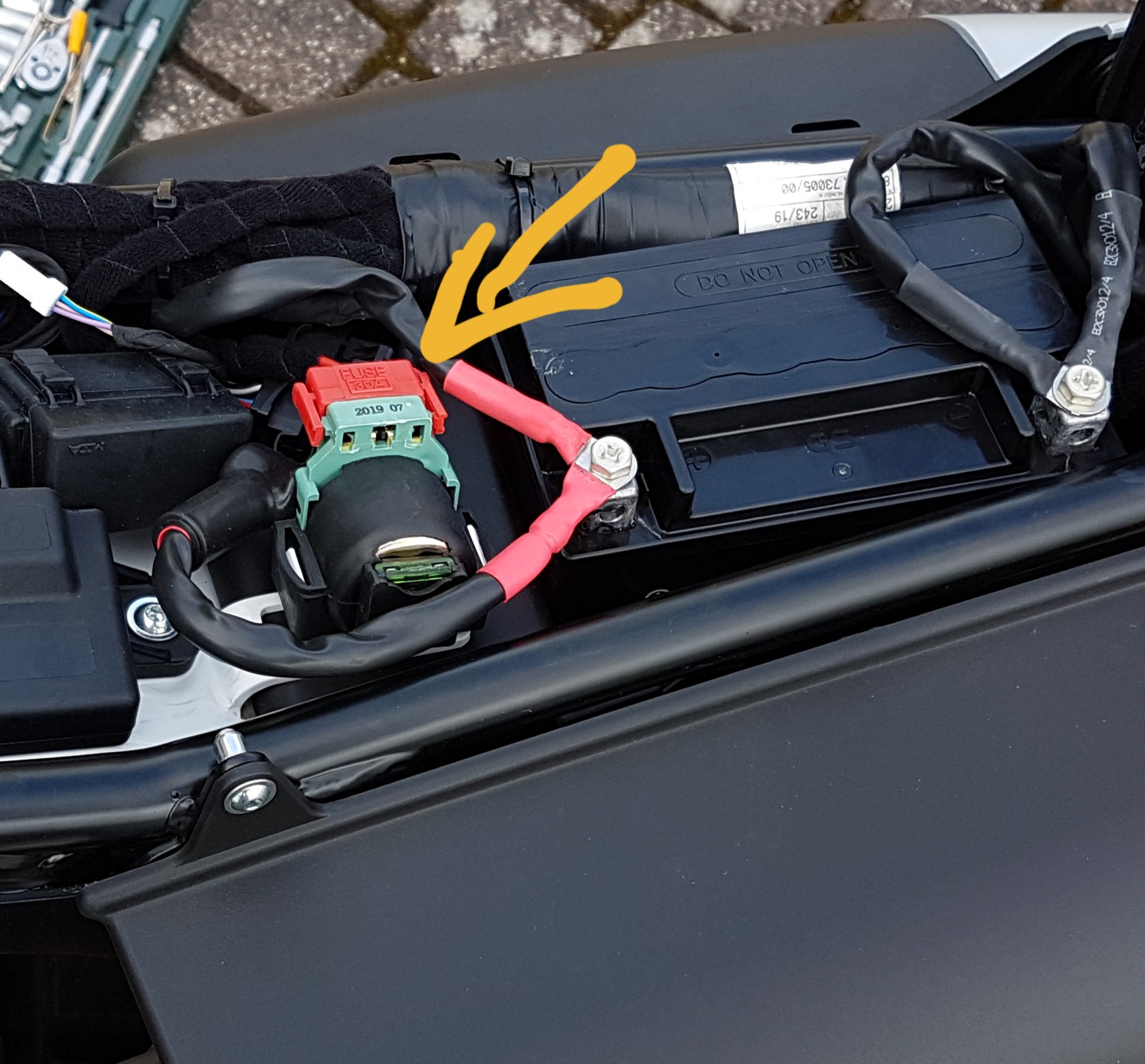

Unter dem roten Steckergehäuse sitzt noch eine 30 A Sicherung. Wenn deren Kontakte korridiert sind und die Batterie schlapp springt sie auch nicht an. Man hört nur das Relais schalten und die Batteriespannung geht runter. Es fließt also Strom. Reicht aber nicht zum durchziehen des Starters. 12,4 V ist für eine Bleibatterie ok, bei Zündung an hängen dann ja auch Verbraucher dran.
Wenn die Sicherung durch ist springt sie natürlich auch nicht an, aber die Bordspannung bleibt beim Starterknopf drücken stabil.
Die auf dem Foto sichtbare grüne Sicherung ist eine Ersatzsicherung.
