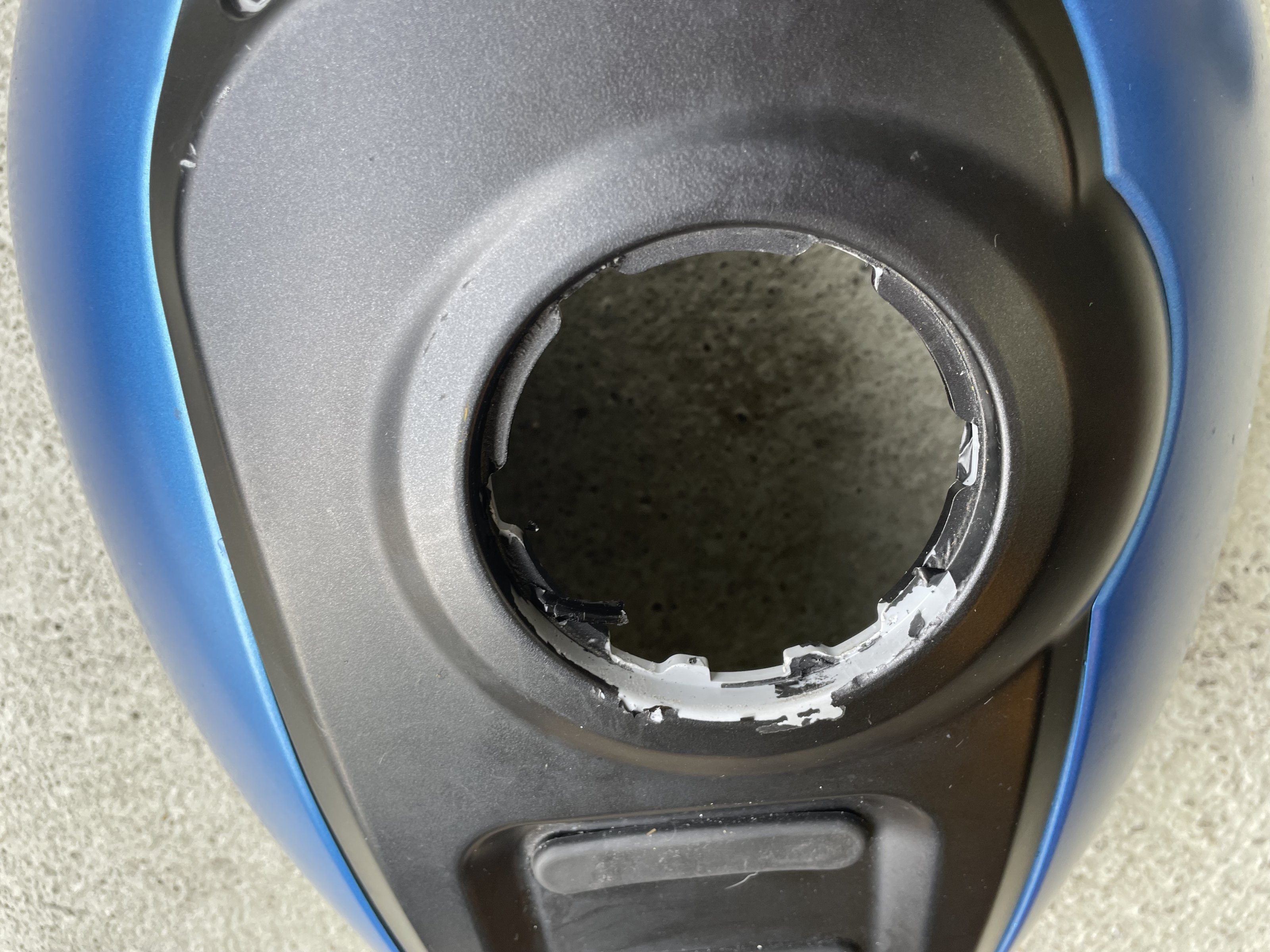

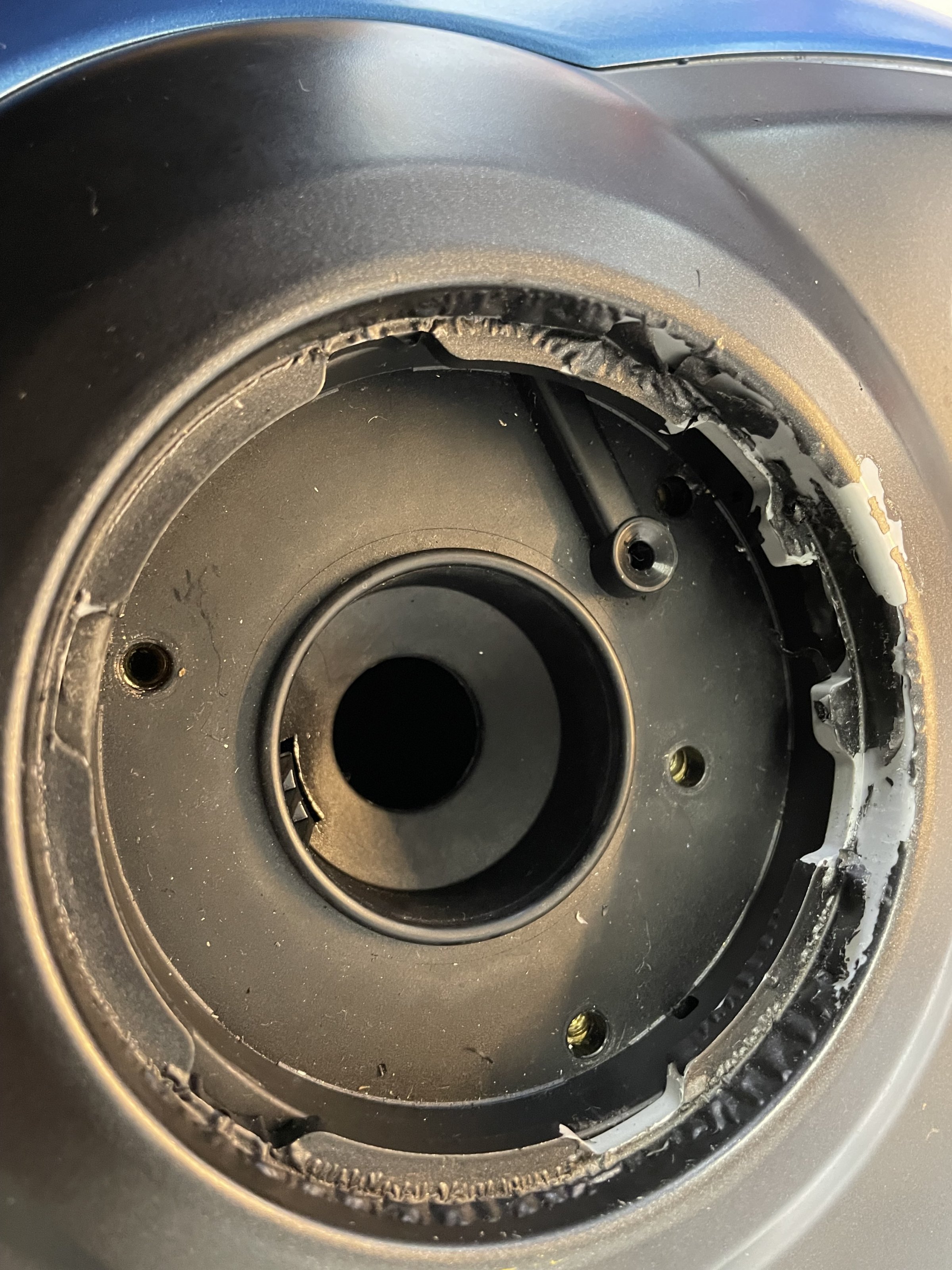

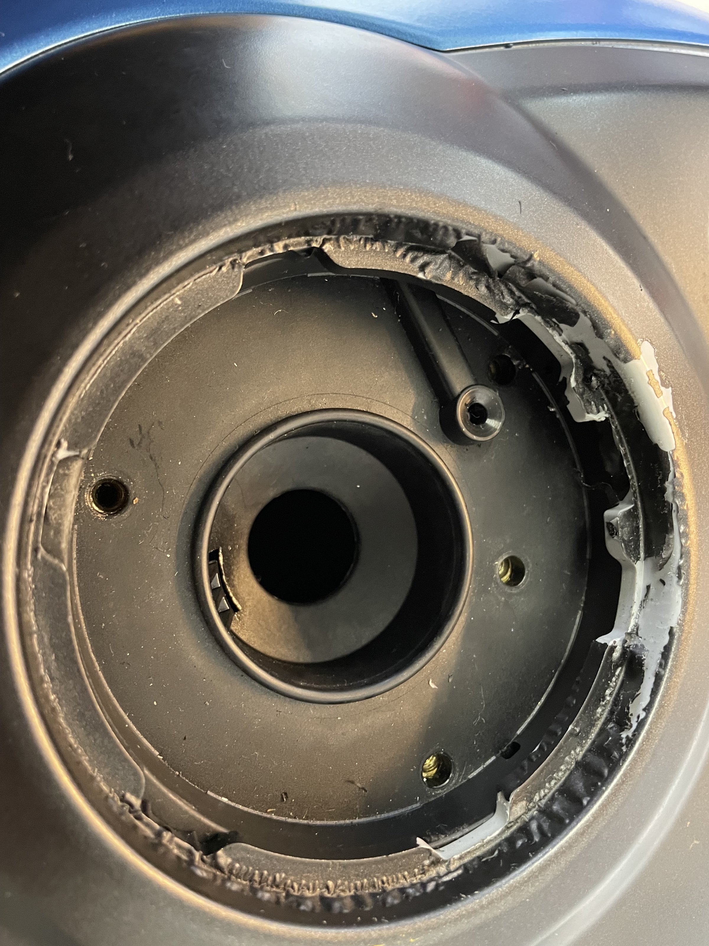

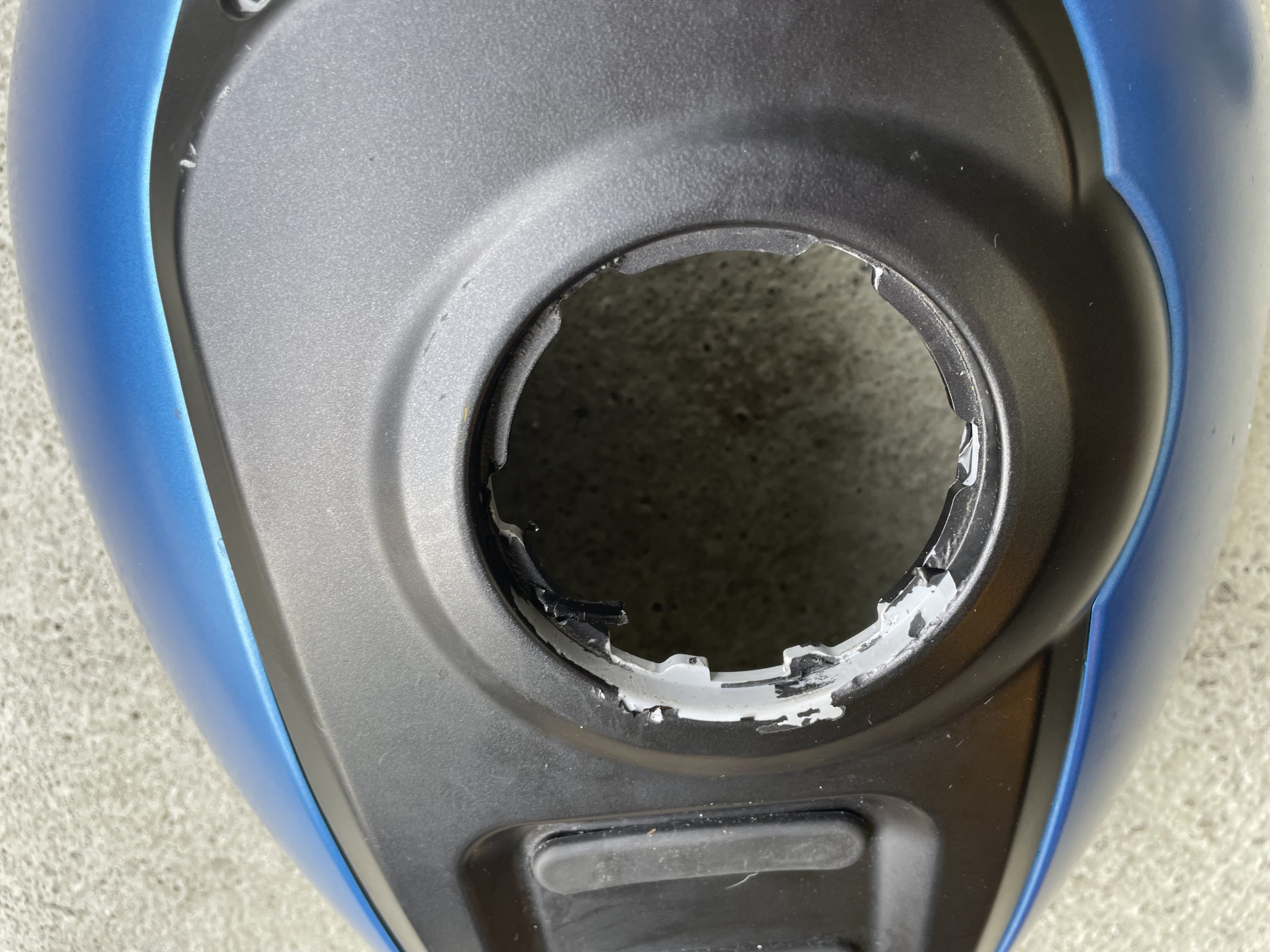

Betr.: Tankverkleidung Folie löst sich
Moin; habe neulich beim Tanken schwarze Krümmel am Einfüllstutzen gefunden. Nach der Südfrankreichtour Verkleidung abmontiert und dann sah es so aus:

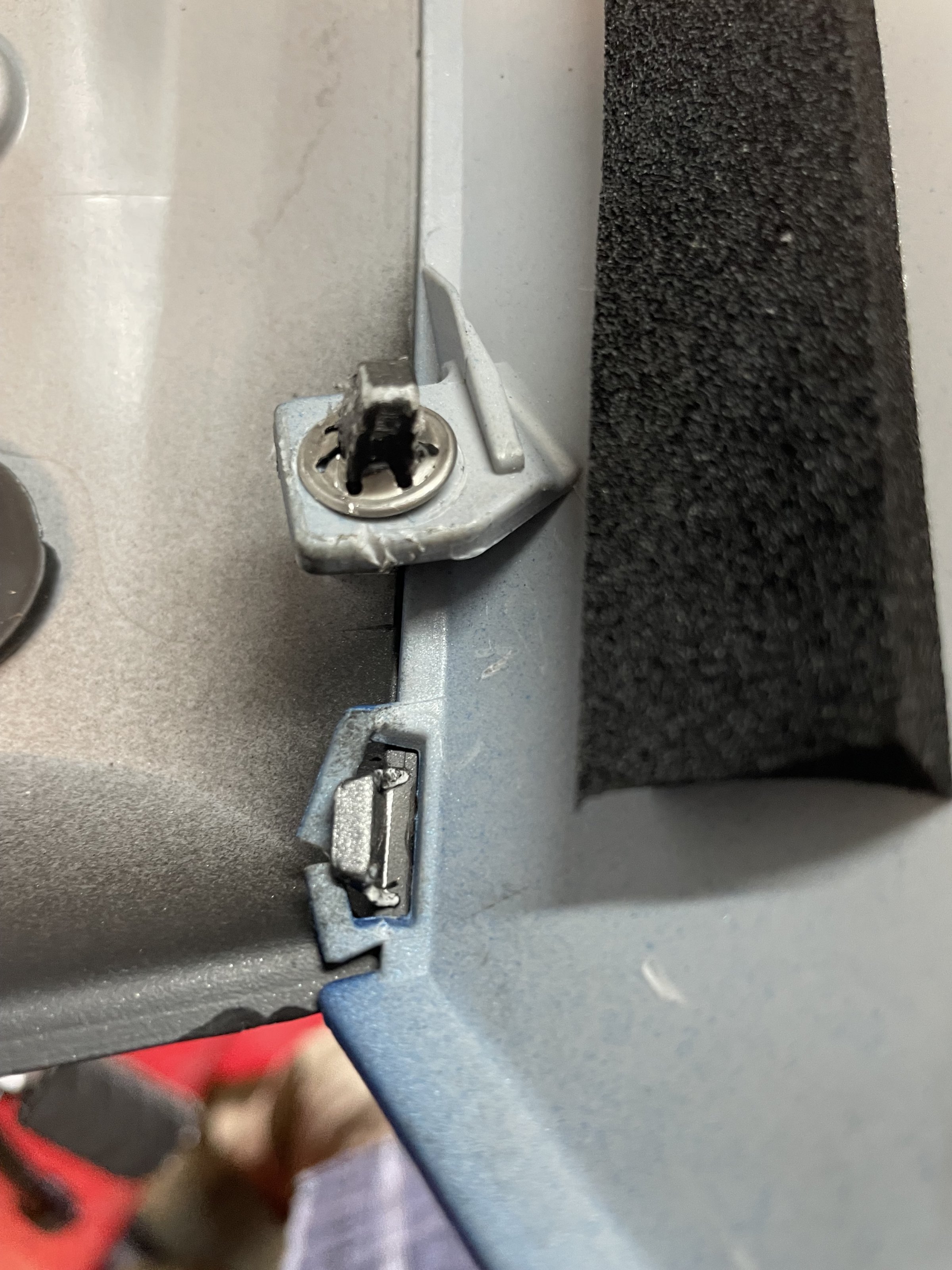

Das scheint eine Folie zu sein, aber scheinbar nicht Spritfest. Ich versuche jetzt das Mittelstück der Verkleidung zu demontieren und bringe es zum Händler. Weiß jemand eine schonende Methode wie man das los bekommt (Bild 3)?
Caballerobert
26.08.2023
427
Da hat die Folie scheinbar ein französisches Feuerwasserchen nicht gut vertragen. Hattest du denen ihr SP95-E10 getankt? Davor sollte man dann evtl. warnen.
Aber warum hast da jetzt selber rumgebastelt? 2024, du hast doch noch 3 Jahre Garantie, oder? Wenns dein Händler nicht gut mit dir meint, zuckt er bei dem abgebrochenen Clip jetzt mit den Schultern und sagt, dass er da leider (leider, leider, und reibt sich dabei die Hände) nix auf Garantie machen kann :boese_2:
spieler13
20.11.2024
77
Nähe HN
Fantic Cab 700, Triumph Tiger Sport 660, BMW F 800 S (2x)

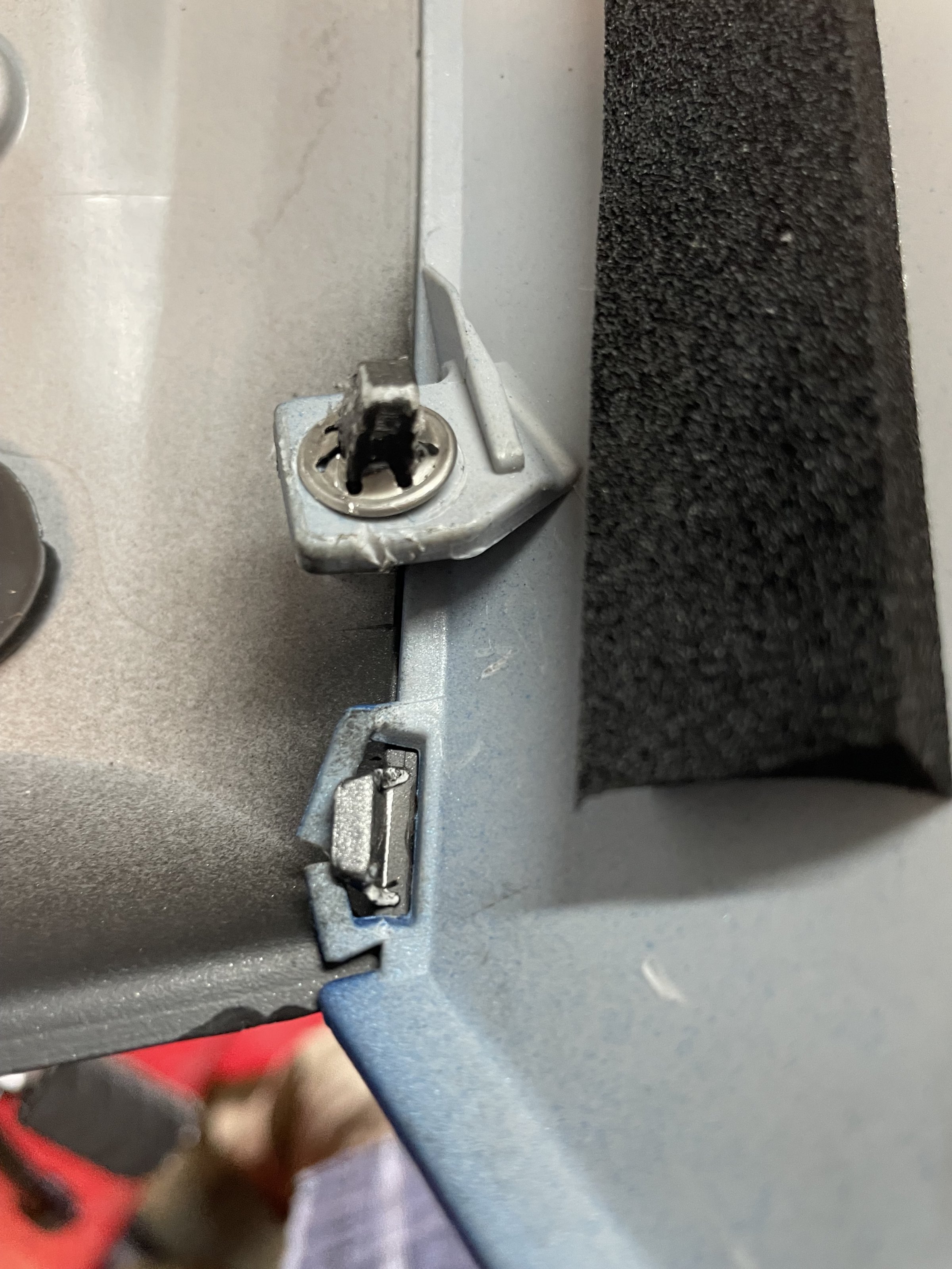

Wenn ich dem das gesamte Mopped hinstelle, brauche ich eine Ersatzmaschine. Das ist teuer weil 1€/km und ich wohne leider nicht um´s Eck von denen. Also dachte ich, ich bringe denen einfach das Mittelteil vorbei. Der gebrochene Clip ist mir ehrlich gesagt egal, der war schon gebrochen, als ich das gesamte Cover abgenommen habe. Aber da wo dieser Metallclip drum ist, das würde ich ungern abbrechen, davon gibt es aber mehrere Befestigungen.
Der Tip mit dem französischem E10 kommt leider etwas spät, aber nun weiß ich es für´s nächste Mal:facepalm:
