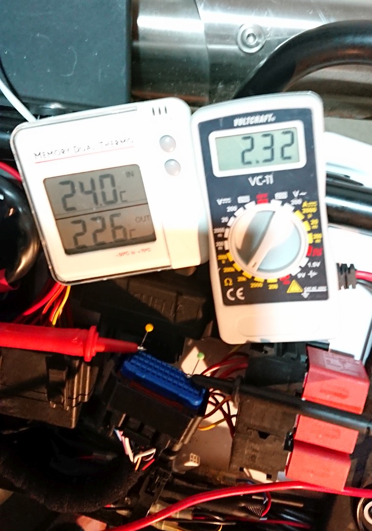

; UC36 bisst ne Wucht:)-bringst auf Ideen :) danke Hinweis TMapsensor...
Jo heut Aussentenperatur hier in Stgt. 12.20 Uhr schätze mal so 30°. -laut OBD MotorAnsaugTemperatur ebenfalls Motor kalt 30°
hasste ne Ahnung wo Masse vom TempSensor abgegriffen wird ? PIN 4 oder 16 ?`???
ohne Widerstand,OriginalZustand bei 30° aussen PIN 39-16 2,00 KOhm, PIN ,39-4 3,48kOhm.
mit Widerstand in Leitung 39 (3,45 KOhm) bei 30° aussen PIN 39-16 6,32kOhm , PIN 39-4 7,84 kOhm
Hallo Jürgen.
Ich ziehe immer den Stecker von der Motorsteuerung ab und stecke dann Nadeln in Pin 39 und 16 (Masse).
NTC Termistoren sind passive Bauteile. Zum Messen schickt das Multimeter einen schwachen Strom durch. Macht das Steuergerät auch, um die Temperatur zu ermitteln. Deswegen abziehen zum Messen.

Ja so mess ich auch immer,am abgezogenen Stecker vom Steuergerät.Wie ich sehe ist PIN 16 Masse,also da messen.

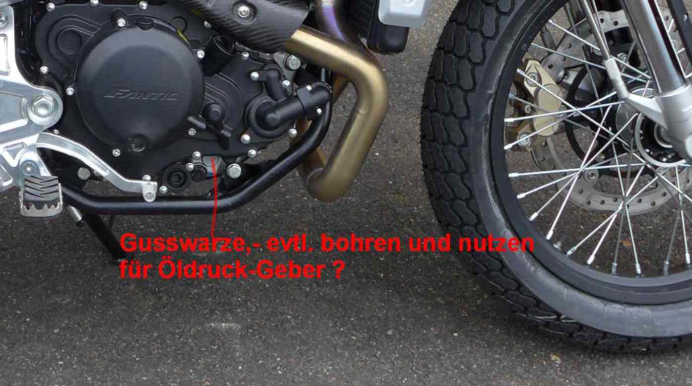

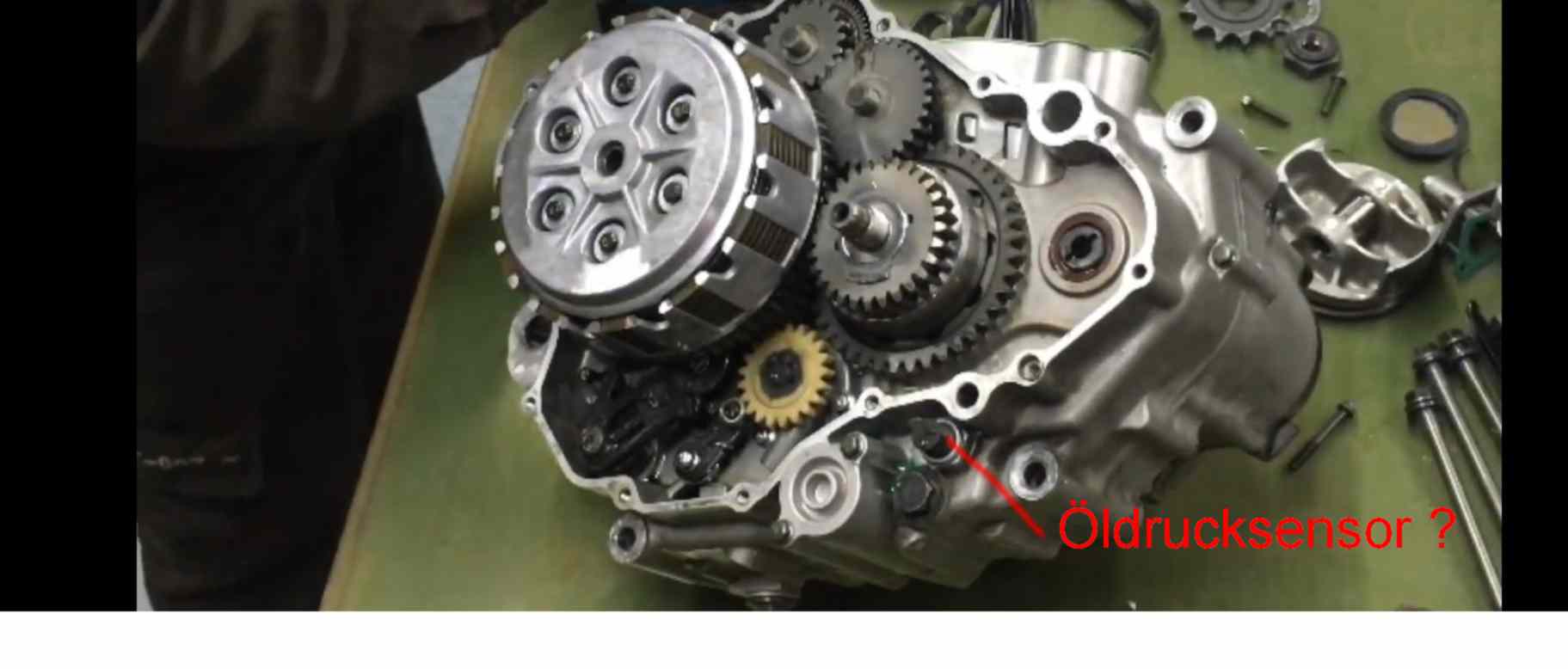

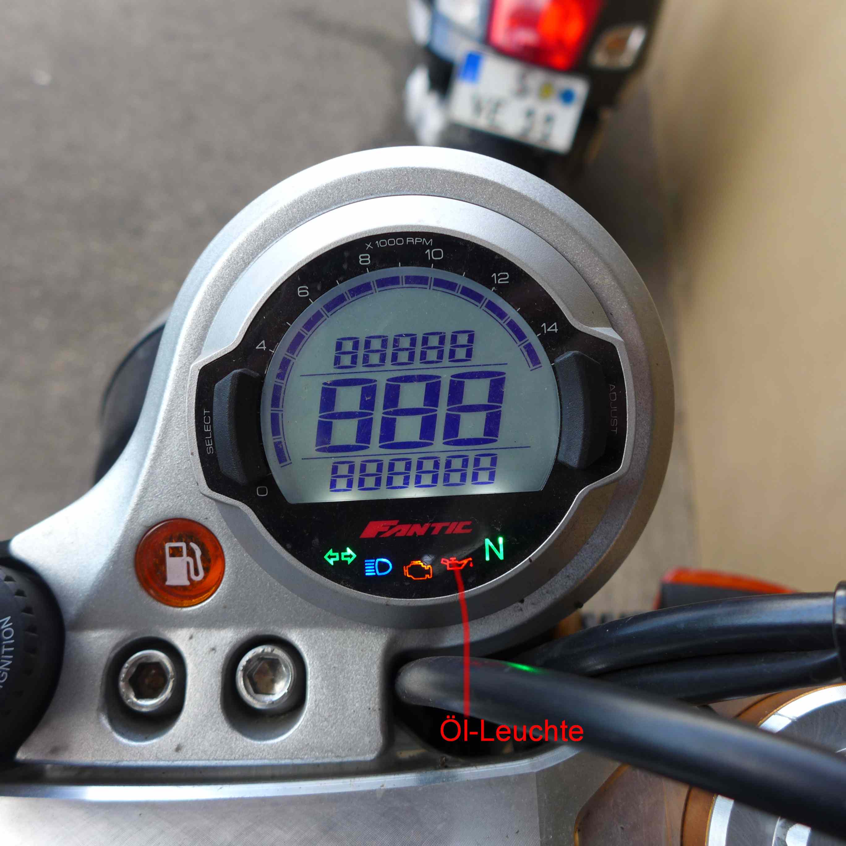

Heut mal so auf’m Bänkle so dagesessen am Haus,guter Kumpel beiseite und 1,2- letzendlich 7 Bierle genossen---geschaut auf’s Bike,---gelabert ,so dahingeschweift,geguckt am Bike ;) ;)
mal ne Frage in Runde für Fantic- Schrauber/und Spezialisten ;)
Das Fantic Tacho/MultifunktionsInstrument hat ne Öl-Leuchte,wahrscheinlich Druck.
Ist Multifunktions Intrument Koso D64 DL-03SR.
Öl-Leuchte erlischt jedoch nach einschalten mittels Schlüssels nach Selbsttest. Danach leuchtet in Anzeige lediglich Motorleuchte und Neutral. --- Vor ! starten Motor.
Am Motor ist kein Öldruckschalter verbaut-also Funktion für Leuchte nicht vorhanden,drum erlischt diese vorzeitig und hat keine Funktion mehr,sagt einfach nix mehr aus.
Ist ein Wältz/Rollengelagerter Motor-deshalb wahrscheinlich auch kein nennenswerter Druckaufbau im Ölsystem nach Start zu erwarten. sei’s drum.( GleitlagerMotoren sind da anders).
Sind 2 Ölpumpen verbaut,hat da jemand nen Öl- Kreislauf ( ServiceManual) zur Hand ????
Nun beim stöber’n im Internet mal bei Motor Zongshen NC 450 in einem Video entdeckt das da an dem Motor,NC450 ,andere Maschine jedoch ein Sensor verbaut ist--bei Fantic nicht.
--Könnt mer doch nutzen,dann macht die Leuchte welche ja vorhanden ist auch nen Sinn, -Folglich weiß ich das zumindest Ölpumpe arbeitet und Öl vorhanden ist,auch wenn nur geringer Druck aufgebaut wird . 1 Kabel mehr verschandelt auch net die Optik.
--- Des ganze is aber mit bissle arbeit verbunden,verschieb mer mal auf Winter hin ( Motor raus,zerlegen,bohren etc )-kann mer machen,mal schauen Winter is lang…;)
Noch so draufgestossen --- ich find die Fantic ( FlatTrack 140/80-19 ) mit 13:52
= 4,0 recht kurz Übersetzt !! ,die Scrambler 13:48 = 3,69 ,Rallye 14:52 = 3,71 aufgrund Reifen 140/80-17 eben länger übersetzt. Reifenumfang spielt da ne Rolle !
Ich fahr momemtan 13:47 = 3,61 ---für mich ganz ok.
Ne Zongshen RX 4 in Asien etc.wird ausgeliefert (Reifen 150/70-17) mit 14 :44 = 3,14
– is erheblich ! länger
warum machen die für EU so kurz ??? Fragen

Hallo Jürgen,
Deine Beiträge finde ich immer sehr interessant & lesenswert...!
Kurze Anmerkung zur Ölwarnleuchte: Bist Du Dir sicher, das es sich hier - beim Aufleuchten durch Schlüsseldrehen - nicht nur um die normale Funktionsprüfung der Leucht selbst handelt (ob sie dann auch wirklich leuchtet wenn der Notfall eintreffen sollte)...??? Normalerweise kenne ich die Funktion so, das sie im Fahrbetrieb erst dann leuchtet - wenn Du plötzlich einen Druckabfall im Ölkreislauf hast 😉
Besteht die Möglichkeit, das Fantic - speziell die Flat Track 500 - soo kurz übersetzt hat, weil sie:
1. mit einem 19" großem Hinterrad ausgeliefert wird (alle anderen haben ja 17")
und
2. das sie als "Flat Track" etwas spritziger am Gas hängen sollte...???
Sind die 125er bzw. 250er von der Übersetzung her gleich wir die 500er...??? Hatte mich bisher nie dafür interessiert... Gibt es hier auch 250er Fahrer oder sind es meist 125er & 500er Besitzer die hier im GS-Forum verkehren...?
Schönen Sonntagabend noch..:!
Gruß Chris

Hallo Chris
Konnte bisher noch keinen Öldruckschalter finden.Leuchte erlischt ja nach dem ,Funktionstest’ des Instrument’s. Öldruck ist da aber noch keiner vorhanden,folglich müsste Leuchte noch bis zum starten Motor/Druckaufbau leuchten,erst dann ausgehen.
Hab halt am Motor NC 450 gesehen das da ein Sensor in nähe der rechten Ölpumpe verbaut ist.
Übersetzung fiel mir bei der Zongshen RX 4 halt auf das die einiges ! länger übersetzt ist,ebenfalls 17 Zoll hinten.
Da FlatTrack hinten 19 Zoll hat wahrscheinlich um Radumfang auszugleichen kürzer übersetzt als die 17 Zoll Varianten. Kommt dann evtl. ( Drehzahl/Geschindigkeit ) auf’s gleiche raus.Müsst mer nachrechnen,140/80-19 hat gemessenen Umfang 2,18m. 17 Zöller hab ich keine gemessene Werte vom Umfang.Jemand mal nen 140/80-17 gemessen ?
Und ja kurz übersetzt is schon spritzig,- halt gesehen bei RX4 is viel länger übersetzt.

Hallo Jürgen,
eine weitere Möglichkeit wäre ja, das sich die Warnleuchte auf die Ölfüllmenge bezieht und nicht auf den Druck...? Was dann bedeuten würde, das die Warnleuchte nach dem Funktionstest - korrekte Ölmenge vorausgesetzt - wieder ausgeht, ohne das der Motor gestartet wurde. Die einzige Möglichkeit das mal zu testen wäre beim Ölwechsel - wenn das Öl abgelassen wurde - kurz mal die Zündung einschalten um zu sehen ob die Warnleuchte ausgeht oder nicht.. am besten vorher noch den Zündkerzenstecker abziehen - damit kein Unglück geschieht 🙈😂🙈...! Glaub ja nicht, das die Motorkonstruktion eine Art „Rückschlagventil“ für den Ölkreislauf hat...
Hab mal die Ersatzteilliste für die 500er im Bereich Motor/Ölpumpe/Kabelbaum kurz überflogen und auf die Schnelle auch keinen Öldruckschalter/Sensor o.ä als Ersatzteil gefunden... 🙄
Bei Koso auf der Homepage nach einem passenden Öldrucksensor gestöbert 🤔 hab jede Menge Temperatur Sensoren gefunden - aber keinen Öldrucksensor...
Kann Dir - in der ersten Septemberwoche - mal ein 17“ Hinterrad nachmessen, wenn‘s bis dahin noch keiner gemacht hat...

liest heutzutage eigentlich niemand mehr die Bedienungsanleitung?
Auf Seite 35 werden die Kontrolleuchten erkläre:
11. Motoröl-Warnleuchte(nichtverwendet)
Blackboxx

Hallo Orpheus,
besten Dank für Deinen Hinweis - in der Bedienungsanleitung kann ich das leider erst übernächste Woche nachlesen 😇 tut mir leid - nimm es mir nicht übel - hake es unter "Anfängerfehler" ab...
Trotzdem ist es - für mich - vom Hersteller her irreführend, das eine Motoröl-Warnleuchte beim Zündung einschalten aufleuchtet (Funktionstest) wenn sie dann doch nicht verwendet wird 🤔. Es wäre (meiner Erfahrung nach) aber auch nicht die erste Betriebs-/Bedienungsanleitung, die NICHT ganz der Realität entsprechen würde - egal ob es sich um Zwei- oder Vierräder handelt 😉 manchmal ist es ratsam, Sachverhalte zu hinterfragen und seine eigenen Gedanken dazu zu machen...
Wir wären dann wieder bei @bbms Post (#1.170) wo er gefragt hat, ob jemand weiss wo man einen Öldrucksensor verbauen könnte, um die vorhandene Warnleuchte doch noch nutzen zu können.
Übrigens wäre - mir persönlich - eine Warnleuchte für den Druckabfall im Ölkreislauf wichtiger als die Öltemperatur...
