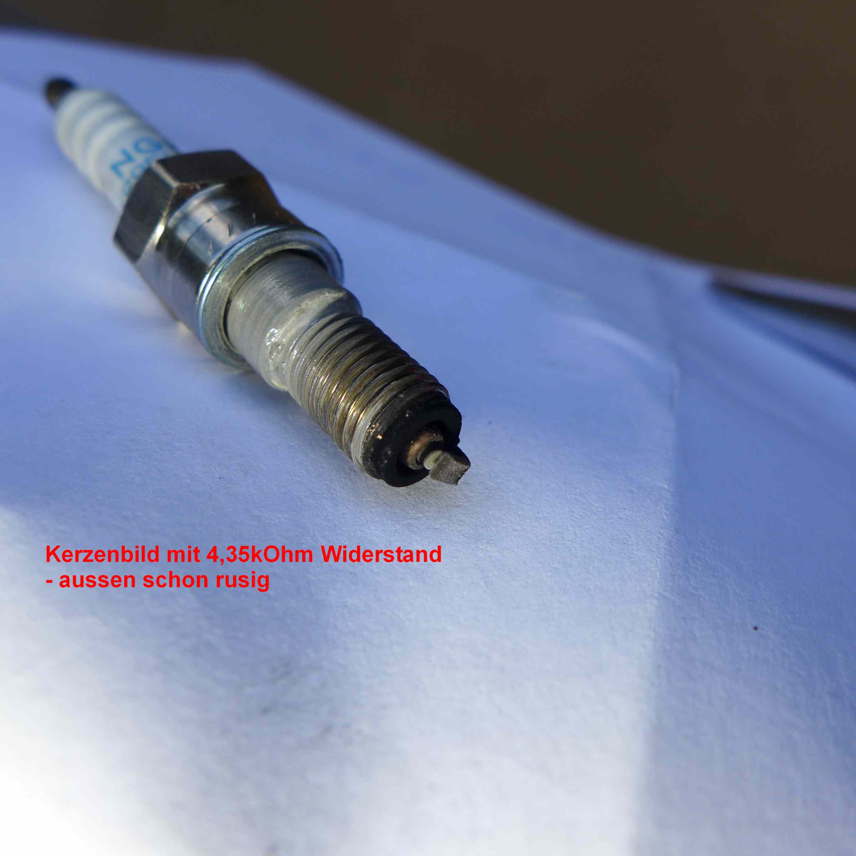

Hallo
Heut mal probiert mit Wiederstand ( gemessene 4,35 kOhm ) in Leitung blau/schwarz an PIN 39 SteuergerÀt.
Was soll ich sagen ? viel viel angenehmer zu fahren,selbst Ortsdurchfahrten im großen Gang ohne geruckel möglich – toll,anderes Feeling.
Mal nachgeschaut OBD Temperatur Ansugluft mit/ohne Wiederstand—Unterschied von 45°
-wird nachgeregelt,kalte Ansaugluft vorgegaukelt.
Werd nochmal mit Breitbandsonde und POD300 AFR-Werte im Fahrversuch nachmessen,wenn in Bereich zwischen 13-13,8 wĂ€r’s optimal.(seither s. Beitrag 1132)
Mal gucken,werde berichten...

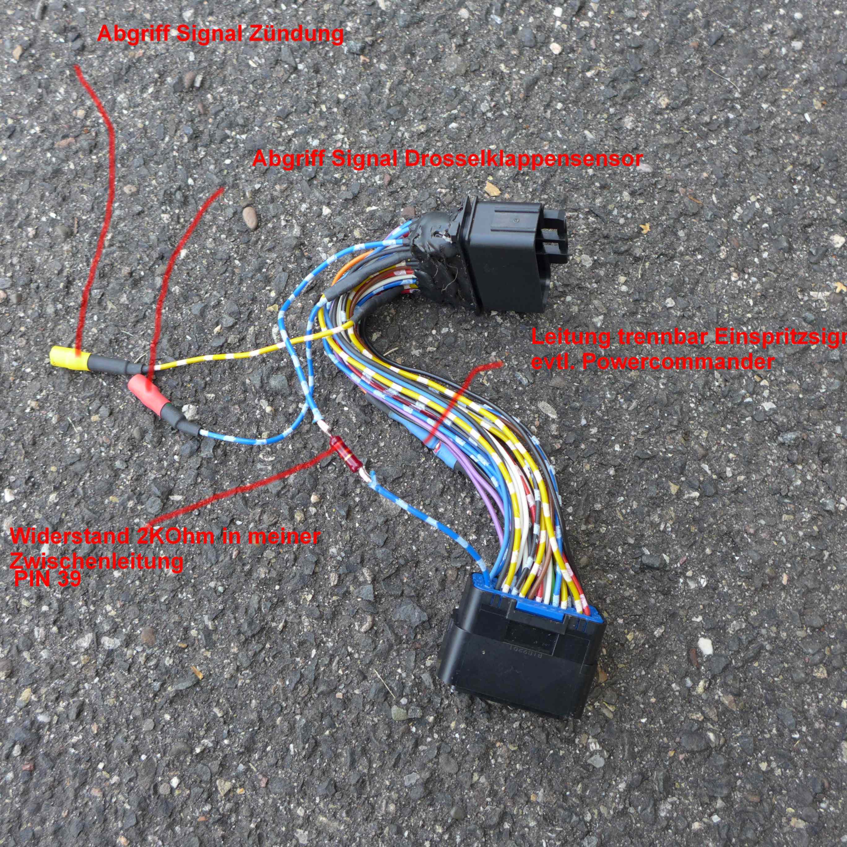

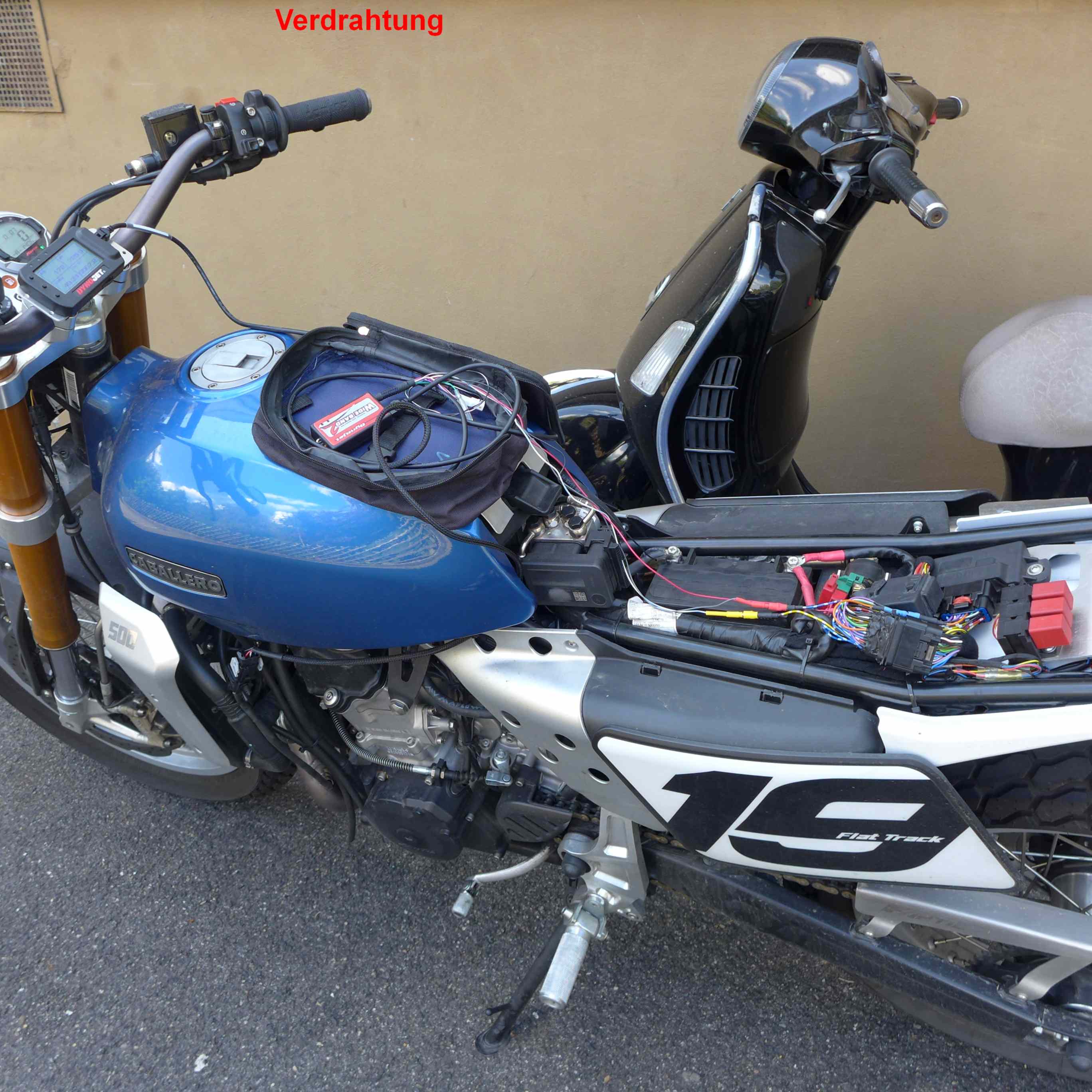

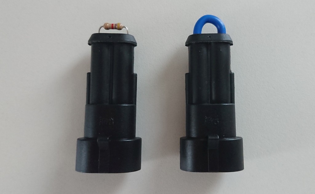

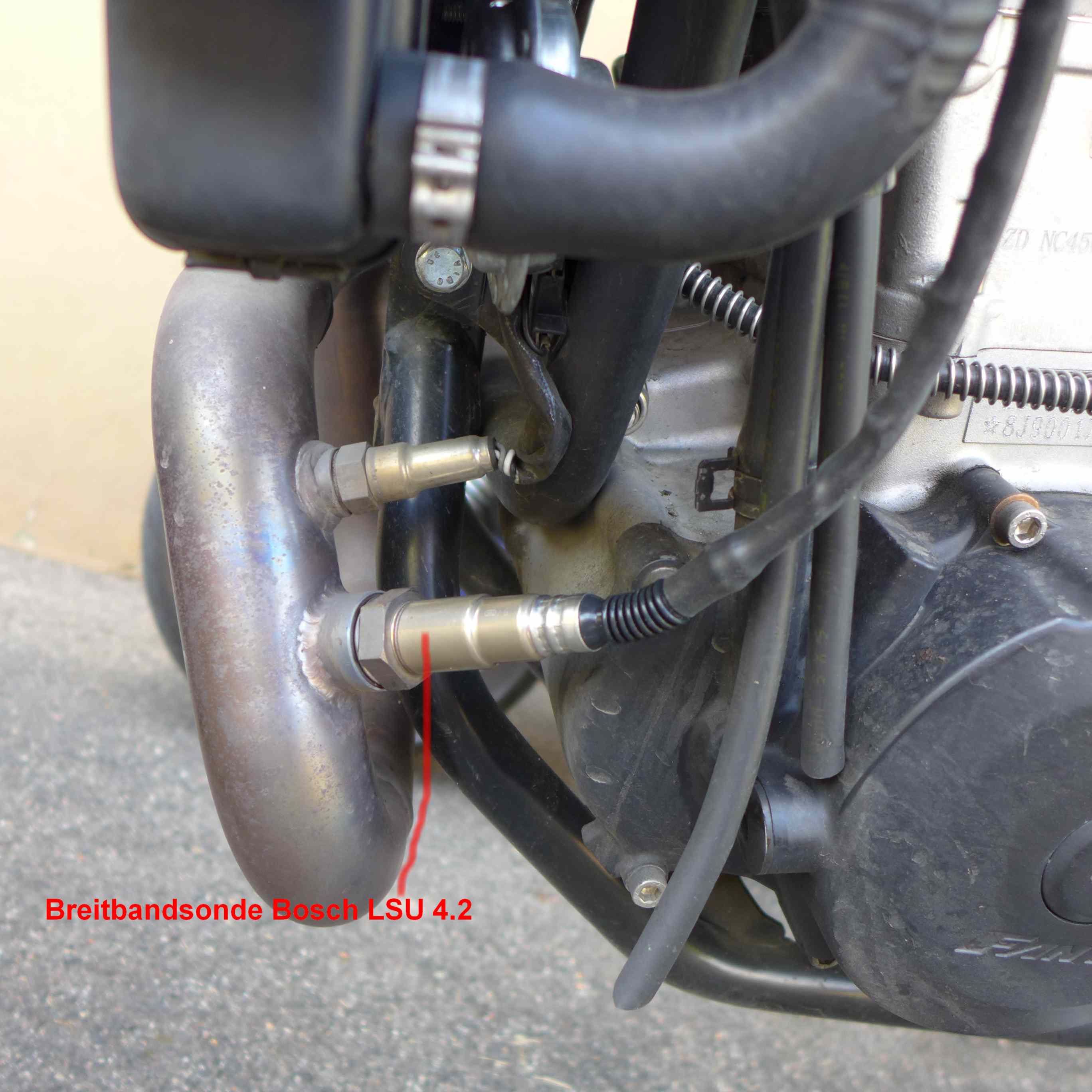

Hallo – Bastelstunde fĂŒr heut beendet ;)---Schöner Tag,hatte Lust ;)
2 Verschiedene WiderstĂ€nde in Leitung PIN 39 ( Luftdruck und Ansaugtemp.TMP-Sensor) im Fahrversuch ausprobiert. Einmal gemessene 4,35 k℩ und danach 2,0 k℩ eingelötet.
– lĂ€uft beidesmal prima-viel ruhiger bei Konstantfahrt,und untenrum J
Dann im Fahrversuch 20km Runde viele LastzustĂ€nde,gleiche Strecke annĂ€hernd gleich gefahren nur zeitliche LĂ€nge etwas ander’s ( Ampelphasen etc.).
Die AFR Werte mittel’s POD 300 und Breitbandsonde ausgelesen.
grĂŒne Linie ist original , blaue Linie mit 4,35 kOhm und rote Linie mit 2 kOhm gemessen.
FĂŒr mich ne deutliche Tendenz das Gemisch mit WiderstĂ€nden ,fetter’ wird, mit einhergehendem besseren Rundlauf untenrum.
Sollte aber so ich denk Richtung 13-13,8 tendieren,drum werd mal verstellbaren Wiederstand so bis 2 kOhm besorgen damit lÀstiges umlöten wegfÀllt- einfach am Wegesrand verstellen,Widerstand nachmessen und fahren. Kerzenbild mit dem 4,35er Widerstand auch aussenrum bissle rusig.

Jo- danke fĂŒr die Blumen---
is aber absolut kein Hexenwerk- bissle reinlesen in Materie,Messequipment anschaffen,basteln (kostet halt) und schon kannste zumindest mal was ,messen’ !! . Net nur nach Gehör,Empfinden,GutdĂŒnken machen,hab mal g’hört
Evtl. kommt dann ein Problem wo ausserhalb dem Empfinden liegt--- gut boller’n heißt noch lang net ,,gut is’’ ;)
,Messwerte’ fĂŒr mich ne absolute Grundsubstanz um aussagekrĂ€ftige Ergebnisse zu haben.Es gibt fĂŒr vieles so in etwa einzuhaltende Grundparameter. ( Möchte deshalb auch AFR 13-13,8 anstreben).
Deckt sich dann meisten’s auch mit dem Ergebnis,Fahrbarkeit,etc
Hab leider kein PrĂŒfstand um mal nen ordentlichen PrĂŒfstandslauf zu machen,drum probier ich halt nach meinen Möglichkeiten um auf ein Resultat zu bekommen.
Alles jedoch bezogen auf meinen Erfahrungen,jeder empfindet ander’s
FrĂŒher z.Bsp. mit meiner HondaDax-umgebaut Motor Zongshen 125- aufgebohrt 58mm,Huberweiterung 55mm = 146 ccm und Vergaser 28 Mikuni---mein Gott- was hab ich an Strassenrand Zeit verbracht um DĂŒsen,Nadeln,Stöcke etc. zu wechseln—am Ende kamen doch knappe PrĂŒfstand’s 17 PS raus-war ne geile Zeit 2006- heut macht mer des ander’s und is da weiter ;)
