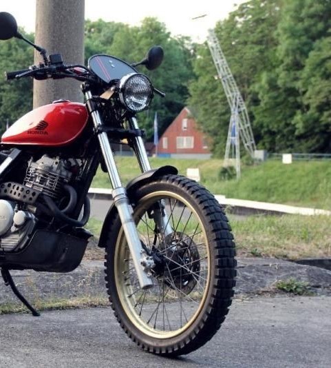

vorderer Kotflügel : Ich habe mir selbst auch mal Gedanken darum gemacht , bin aber zu dem Entschluss gekommen, das dieses Schutzblech bei kürzeren Federwegen besser wirkt, hier mal ein Foto mit viel Federweg und tiefen Schutzblech, ich weiß nicht ob man das genau vergleichen kann .... dazu kommt dann noch der Aspekt : alles reine Geschmackssache und jeder hat ein anderen, ... zum Glück ! Schraube doch einfach mal den vorderen Kotflügel ab, da hat man eher ein Bild davon wie es ausschauen könnte !

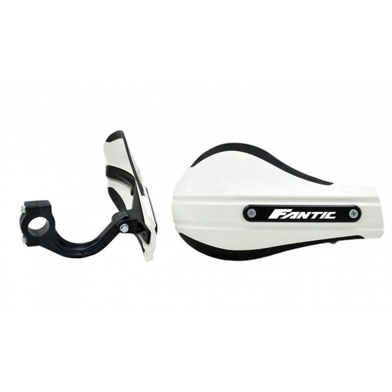

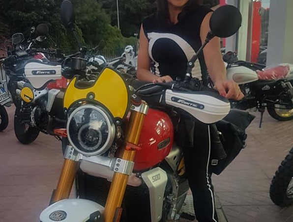

Handschutz : der Einarmhalter ist höchstwahrscheinlich aus Kunststoff, den Schutz für Finger und Hebel stufe ich mal eher als gering ein ?!? An Büschen vorbeistreifen wird er noch mitmachen, bei einem ordentlichen Ast oder Stamm quetscht er sehr wahrscheinlich auch deine Finger oder bricht ab, müsste eher Windschutz heißen, .. dafür spricht die einfache Montage und die Lenkerenden können dran bleiben, für den Straßenbetrieb sowieso OK !

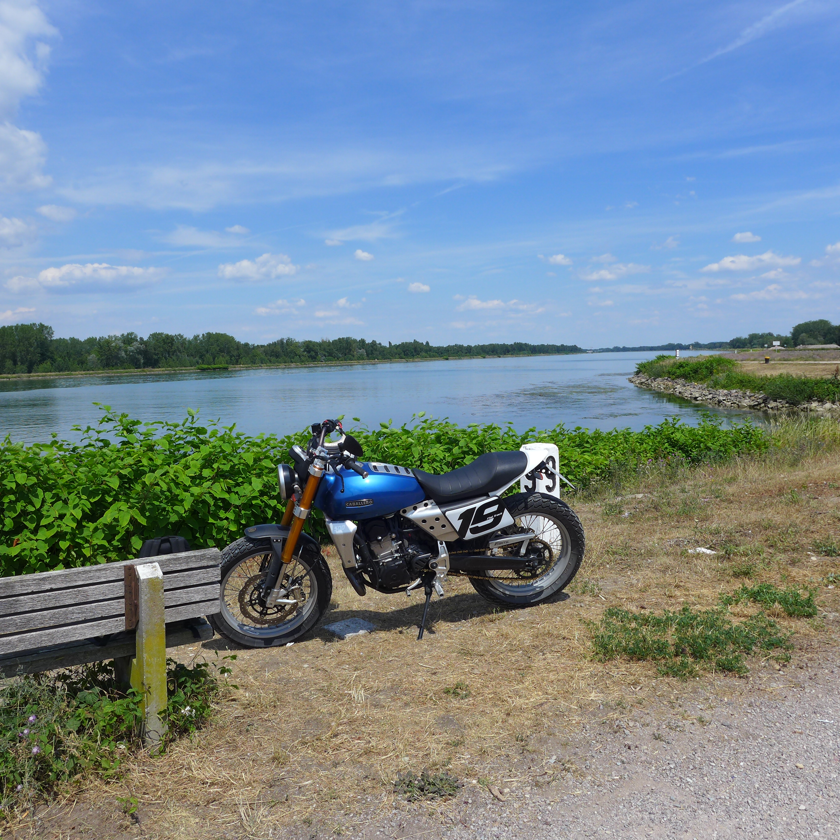

Hab am Samstag bei bestem Herbstwetter eine super Runde im bay. Oberland gedreht... Was soll ich sagen??
Jeder der noch keine Caballero hat ist selbst Schuld. Fahrverhalten, Aussehen, Sound - ein Genuss
jo-kann ich nur bestätigen-Sa. ebenfalls 350km Runde Stgt.-Schwarzwald dann an Rhein.-macht Spass des Ding,-aktuell 14200 km.
Zum Absteller,Versagen Zündung von ,,JBR'' --- mal Zündkerze wechseln,hatte ich letztes Jahr auch bei km 5200.-War nach Urlaub,ruckelte,Absteller- aber kam noch heim aus Dolomiten-nächtster Tag daheim ging gar nicht's mehr--war ne Zündkerze ''Torch JH9RC '' verbaut,die war defekt--- nun NGK ER 9 EH – 6 N ---läuft seither anstandslos :)
PS: für Beobachter:) der Kettenschutz ist Eigenanfertigung,VA mit gelasertem Fantic ....;)-mein originaler war krumm und daneben.....
