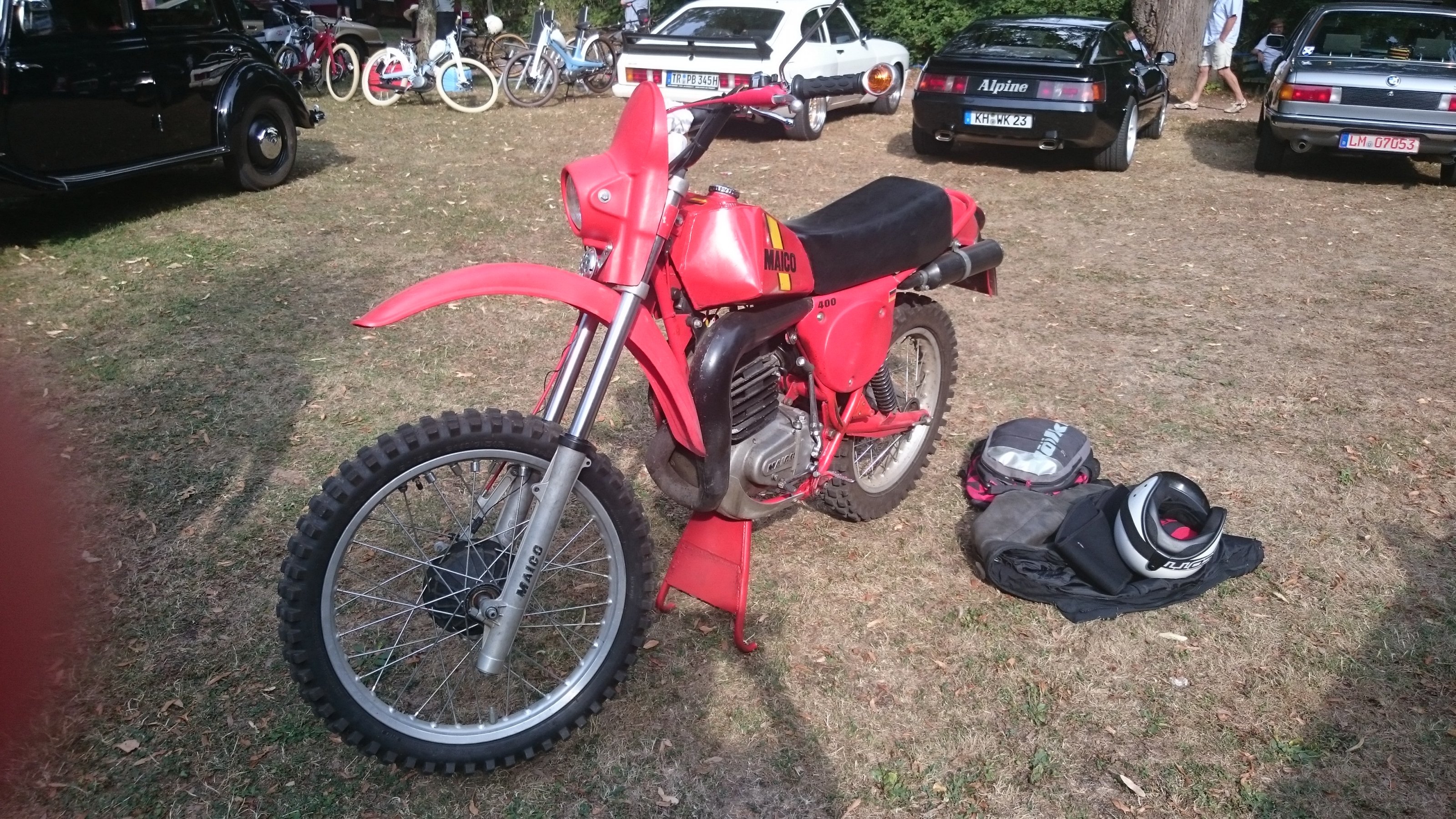

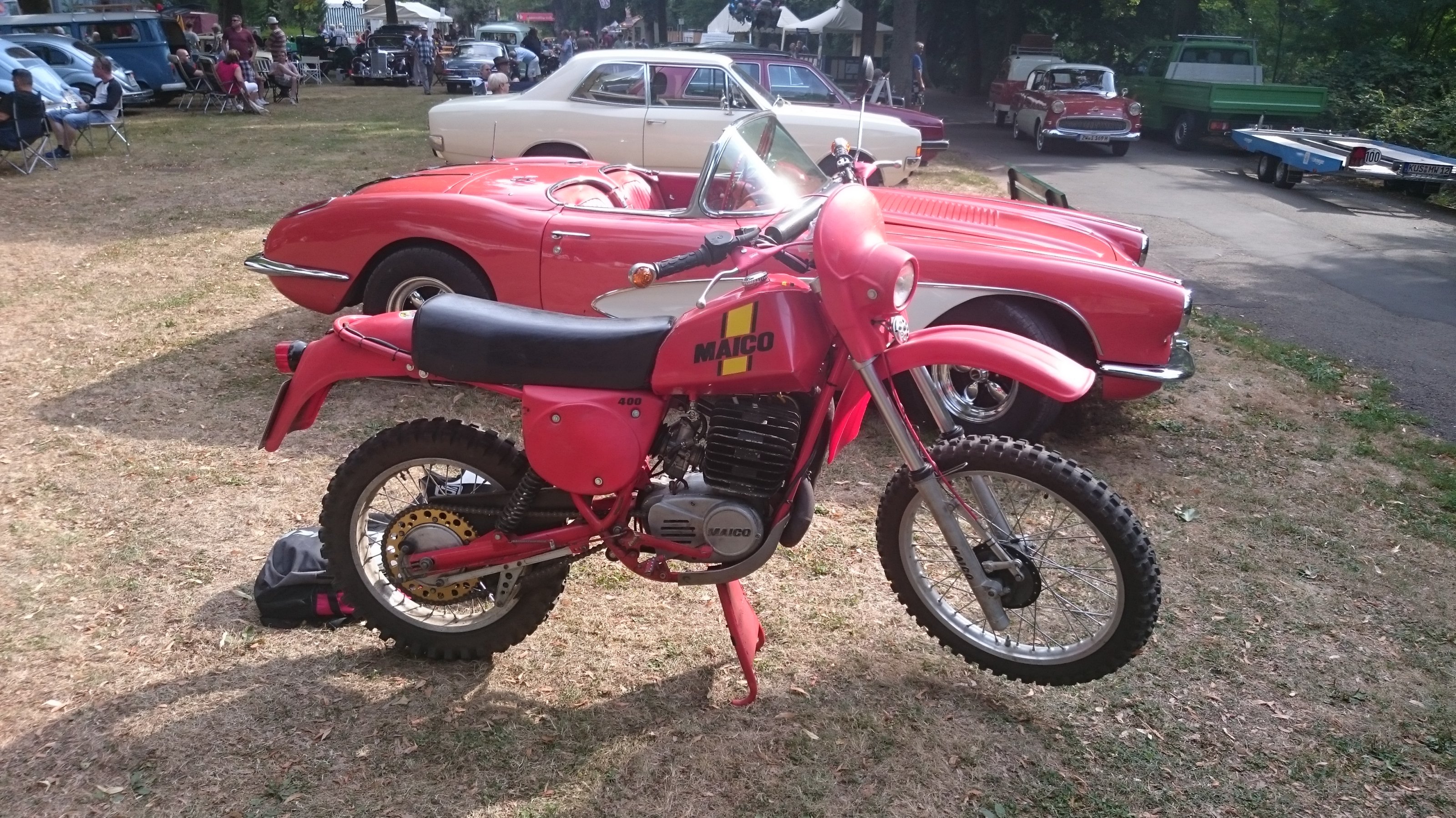

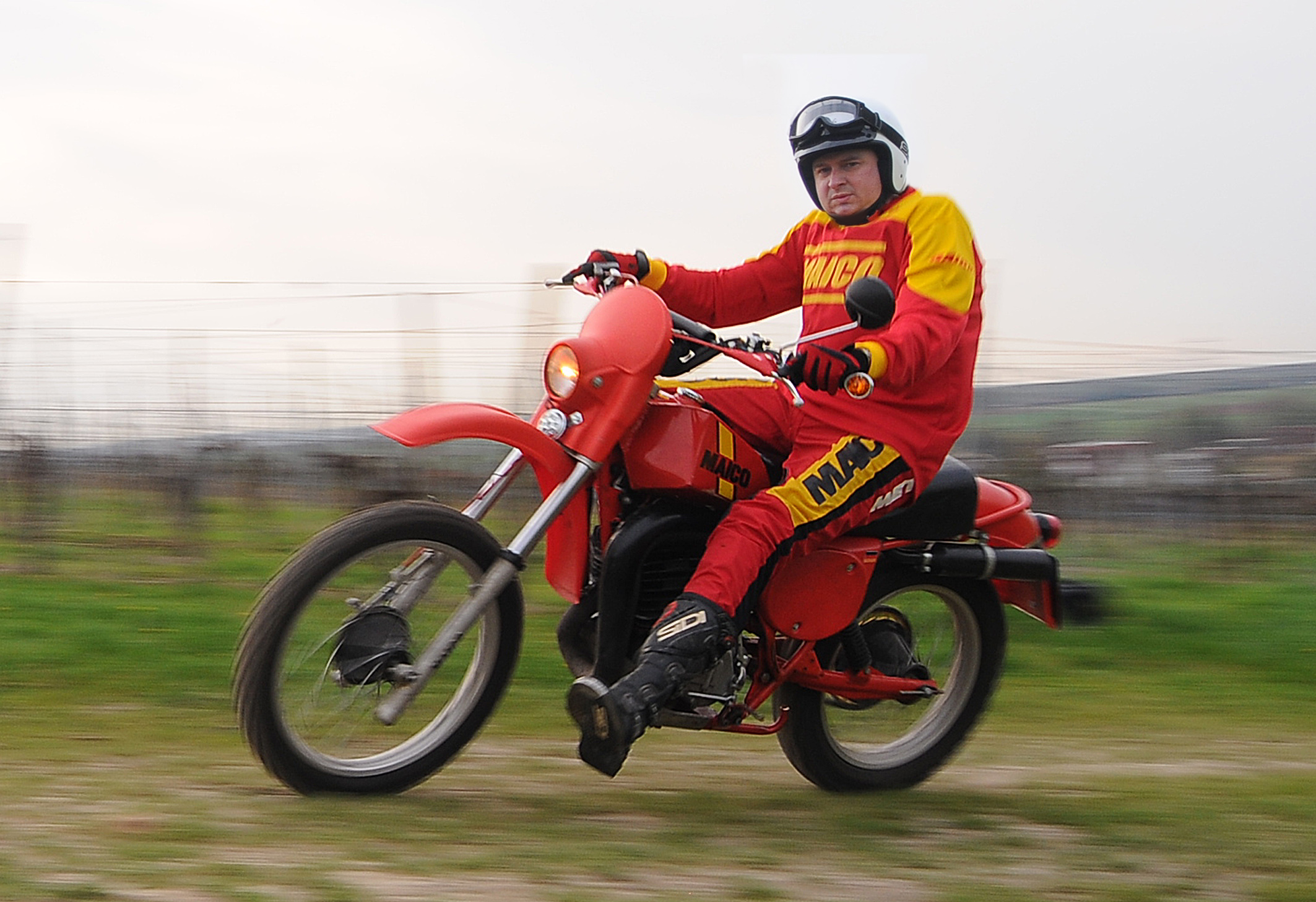

77er Maico 400 WR Cross Country.
Exportmodell mit besonderen Spezifikationen für den US-Markt.
Nach meinen Recherchen die einzige in Deutschland. Kam aus Maryland über Italien zu mir. Befindet sich in unrestauriertem Originalzustand mit geringfügigen Modifikationen für den deutschen TÜV.

Was für eine Schönheit...:respekt:

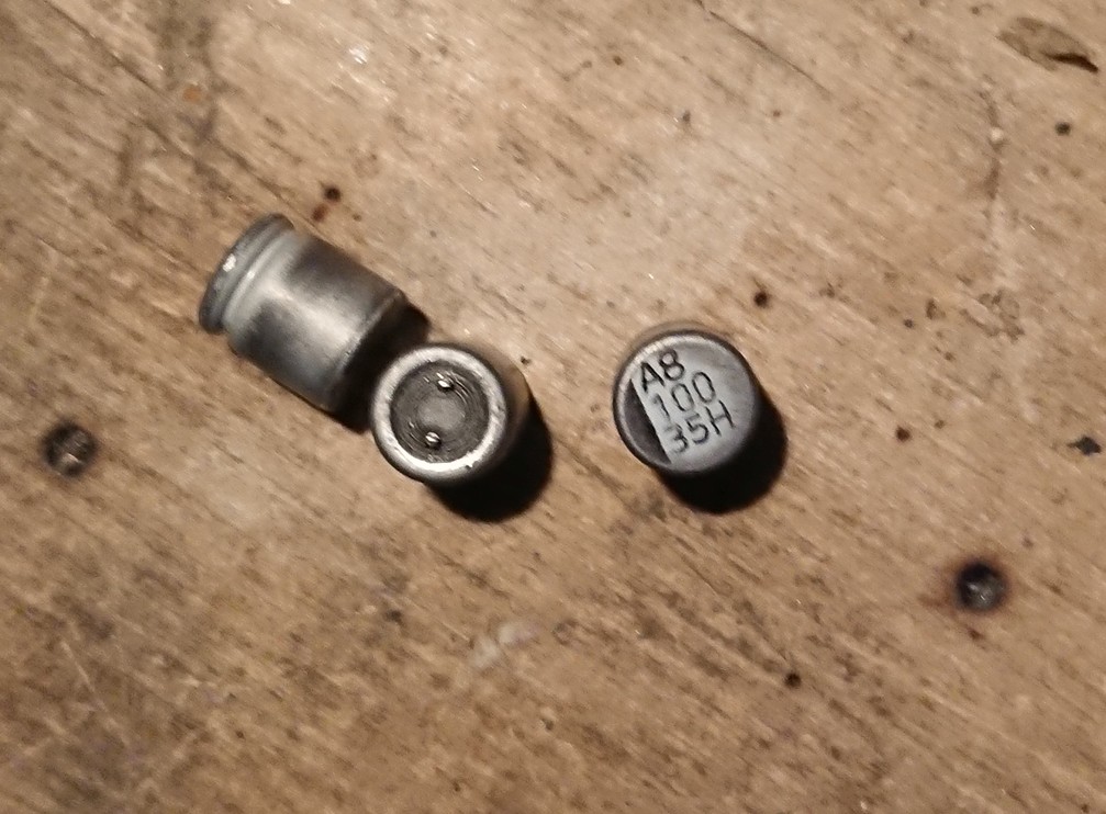

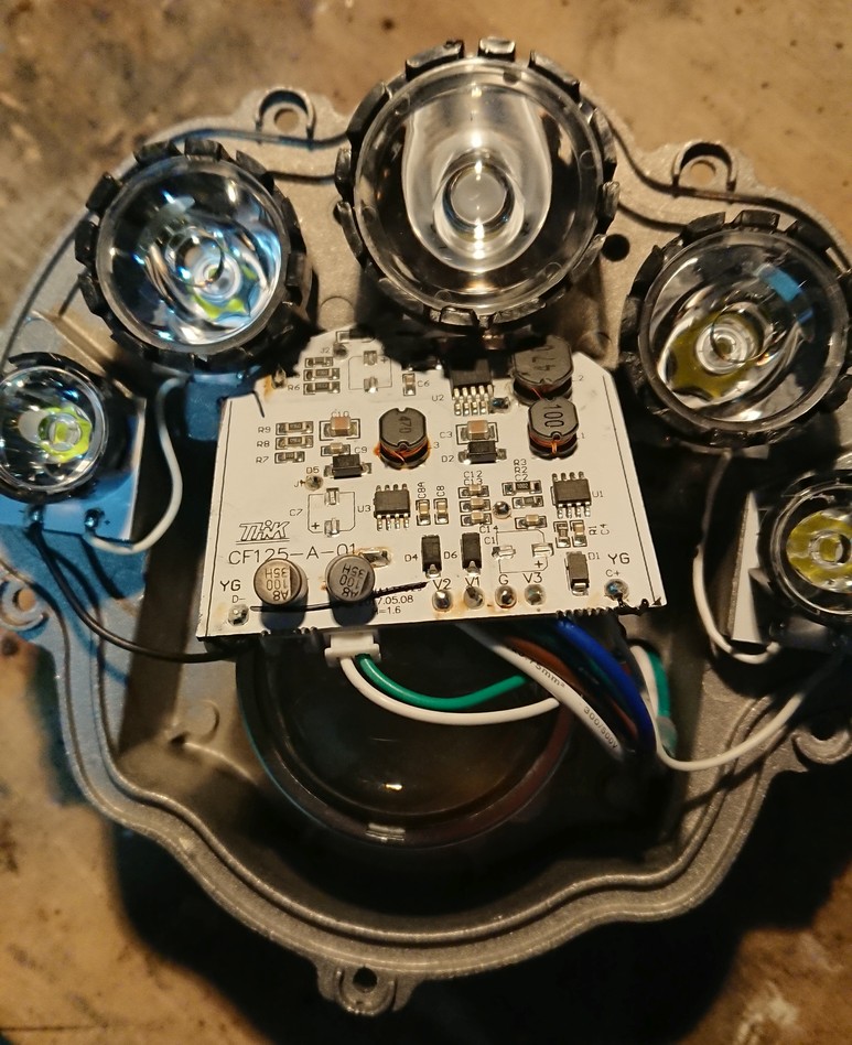

Ich hatte gestern auch mal wieder meinen Scheinwerfer in der Hand, als zum x-ten mal der Glühfaden der Benzinwarnlampe durchvibriert war und ich die nun gegen eine LED getauscht habe. Dabei musste ich feststellen, dass es in meinem Scheinwerfer auch rappelt.
Aber große Überraschung, die LEDs waren fest. 3 ELKOs flogen mir entgegen. Waren offensichtlich auf der Platine aufgelötet und abvibriert. 2 Positionen konnte ich ausmachen (siehe Foto) aber wo saß der Dritte??
Die Dinger sollen ja nur den Strom glätten. Standlicht, Abblendlicht und Fernlicht funktionieren. Zeitverzögerung nach dem Ausschalten auch. Kann jemand sachdienliche Hinweise geben?
Bei der Gelegenheit habe ich bemerkt, dass ich eine andere Platine drin habe als "DerLeoLeo". Bei mir sind die 4 Adern Zuleitung aufgelötet, bei der "DerLeoLeo" ist da ein Stecker.
Vielleicht sollte ich doch versuche auf Garantie einen neuen Scheinwerfer zu bekommen.
Aber es geht ja alles??? Und wenn der auch wieder klappert?? Würde das lieber selber reparieren/verbessern.

mit nem Tropfen Pattex fixieren damit sie nicht gleich wieder losvibrieren ...
...ich würde alles was auf der Platine ist und etwas mehr Masse hat als ein SMD Widerstand mit ein / zwei Tropfen Heißkleber fixieren - also auch die drei Spulen / Induktivitäten oben (L1-3).
Generell ist das aber ein Mangel der per Garantie geregelt werden sollte - ob die neue Platine dann g'scheit gemacht ist würde ich aber prüfen und da die Bauteile auch festkleben.
