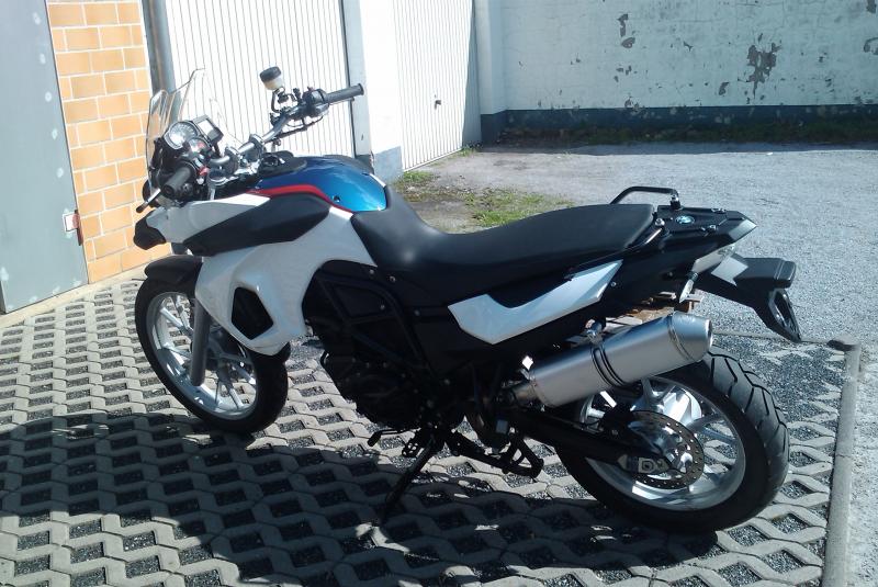

willst du deine f650 einfach nur weiß lackieren?
dann nimm einach ein weiß eines x-beliebigen herstellers.
ich habe für meine ein toyota weiß genommen und bei meiner tochter da aktuelle weiß des mitsubishi colt.
auf den ersten blick kann man keine unterschied sehen.
es geht ja eigentlich nur darum einen farbcode für ein evtl. nachlackieren zu haben.
das alpinweiß 3 uni (farbcode 300) ist mir übrigens zu grauweiß
lg klaus

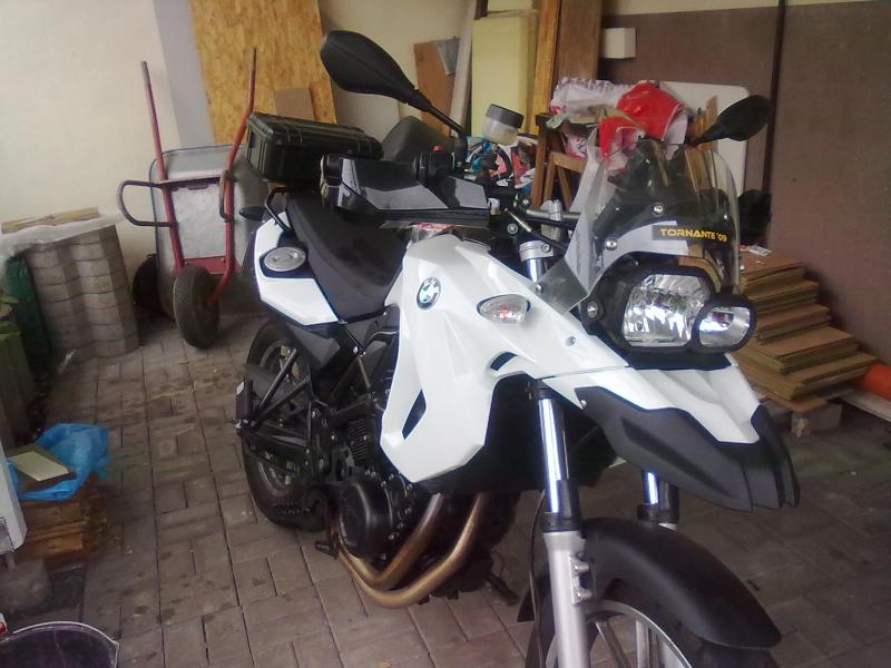

Warum willst Du dieses tote originalweiß von BMW ?
Wenn Du die Teile zum Lackierer bringst kann der Dir viel schönere Weißtöne mischen.
Meine ist jetzt in dem Weiß von LEXUS lackiert (perlmuttweismetallic)
GEIL :-)

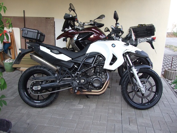

also ich bezahle bei meinem lacker 150 eur für eine einfarbige lackung, egal ob uni oder metallic, da bei beiden heute im 2-schicht verfahren, also immer mit klarlack gearbeitet wird,
dafür nehm ich ihm ein wenig vorarbeit ab, d.h. ich beschleife die teile schon mal mit 800er papier im naßverfahren, also i.d.r auch die innenseiten, die dann min im sichbare bereich mitlackiert werden.
so sieht dann das ergebnis aus, die version in bmw motorsport farben waren dann 200eur, das wars wert
lg klaus
