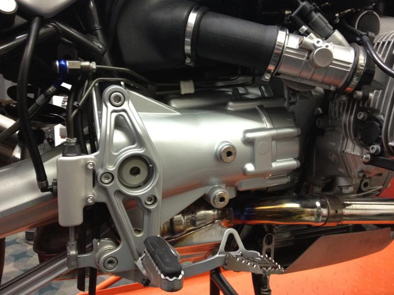

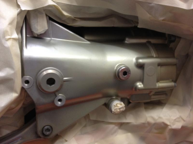

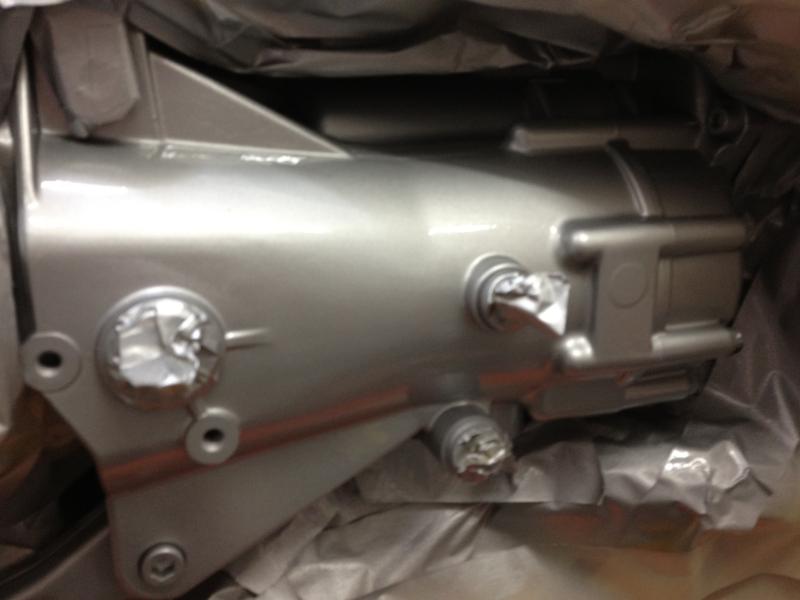

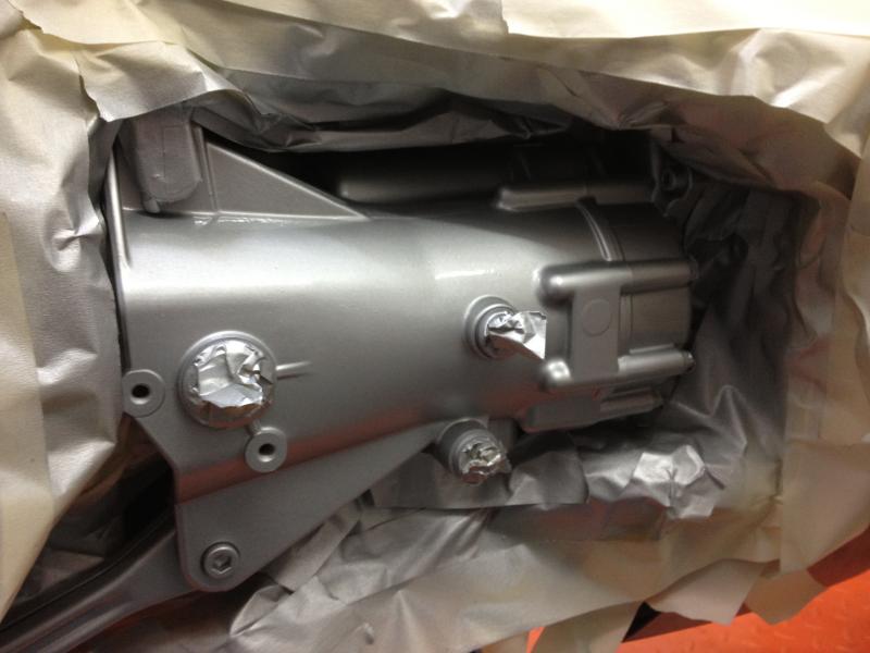

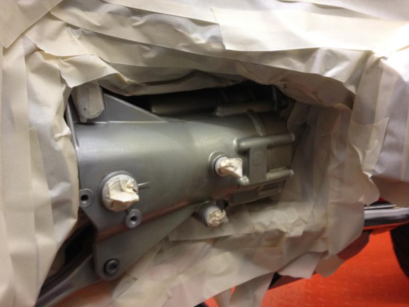

Ich habs getan....
So Kollegen,
ich hab es jetzt gemacht. Das Gelb ist weg.:D
Der Farbton stimmt nicht ganz da es mir ein wenig den Eindruck von Metallic macht, außerdem ist der Klarlack ein wenig zu glänzend. Habe aber keine Ahnung ob es da auch Seidenmatt oder sowas gibt.
Hab ma vorher nachher und während Fotos gemacht.....
Mir gefällt es und meine Dicke und ich sind jetzt richtig glücklich...hihi
:D:D:D:D:D:D:D:D
Das Bild vom Klarlack krieg ich nicht mehr hin da max. 6
Also selber Hersteller wie Farbton -> 2 K Klarlack glänzend

Respekt:D Das hat doch richtig gut hingehauen und sieht schick aus. Sieht man denn noch Übergänge von alt nach neu?
Im eingebauten Zustand mit der Abkleberei hätte ich mich nicht getraut. Mit Farbe hab ichs eh nicht so:o. Da fehlt mir der intellektuelle Zugang und bei solchen Sachen brauche ich immer Hilfe.
Nein, man sieht keine Übergänge solange man nicht mit der Taschenlampe danach sucht. Am Übergang zum Motorblock hätte ich etwas geschickter abkleben sollen oder können aber wenn du nicht weisst das es lackiert ist findest du es auch nicht. Wenn man irgendwann das Getriebe ausbaut wird man es leicht erkennen können. Bis dahin bin ich froh das es endlich nicht mehr GELB ist. Jippii
