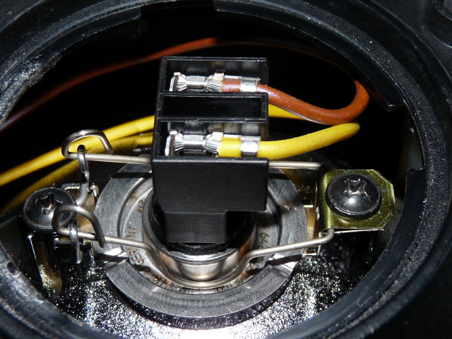

Hi Leute,
beim Wechsel des Leuchtmittels ( H7 ) hat mein Kollege leider die Feder/Fixierung , welche die Birne in der Lampenfassung hält, verloren.
Und seitens BMW gibt es dieses Ersatzteil wohl nicht im Zubehörkatalog zu kaufen.
Habt Ihr evtl. eine Idee wo man dieses Ersatzteil alternativ erstehen könnte oder liegt gar bei Euch in der Werkstatt eine solche herum?
Vielleicht finden wir hier eine gemeinsame Lösung.
Herzlichen Dank und einen schönen Tag!
Grüsse!
L.

die einfachste Hilfe ist, sich aus Draht eine neue Klammer zu biegen. Das ist nicht so schwierig.
Norbert
Das Problem kenne ich. Wobei die Begestigung der Klammer bei mir vom Vorbesitzer leider schon „verbastelt“ war.
Habe dann nen gebrauchten SW gekauft.
Gehe in Laufe des Abends mal schauen, ob ich den alten SW mit zumindest einer Klammer noch rumliegen habe, dann kann ich die gegen Porto zusenden.

Dank Eures 1A Feedbacks konnten wir eine Lösung finden und schliesse hiermit diese Unterhaltung.
Vielen Dank an alle!

Na schön wäre aber wo wir ja so toll Feedback geben haben das wir auch an der Lösung teilhaben dürfen.
Da wäre ein Foto schon ziemlich freundlich.
Lg Andreas
Hallo Andreas,
du hast Recht, ohne Euch wäre dies nicht möglich gewesen.
Hier die Lösung:
Ein freundliches Mitglied aus dem Forum ist gerne bereit eine gebrauchte, passende Haltefeder per Post zu versenden.
