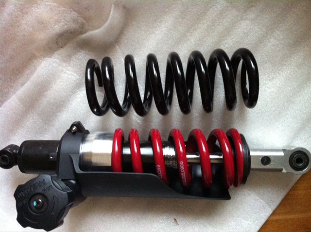

Ich vermute, dass es einen praktischen Grund hat. Die Feder ist eine Standard-Eibach Feder, habe ich so auch in einem amerikanischen Web-Shop gefunden, vermutlich aus dem Auto-Bereich.
Solange die Feder in ihrem definierten Arbeitsbereich bleibt und die Windungen nicht aufeinanderknallen, sollte die Verkürzung der Feder keine funktionale Auswirkung haben. Da zwischen den Windungen genug Platz ist und die HH Leute sich professionell mit dem Thema beschäftigen, sehe ich keine Probleme.

Dann will ich Dich mal nicht länger auf die Folter spannen:
Folgende Angaben hatte ich gemacht:
Motorrad:BMW R1200 GS Adventure, Modell 07
Gewicht Fahrer: 86 kg netto, 97 kg in voller Montur
Einsatzprofil: Touren und Gelände, 30% Solo, 50% Solo mit Gepäck, 20% mit Sozia und Gepäck
Heraus kam hinten eine 160er, vorn eine 58er Feder.
Zu den Reklamationen:
Beim hinteren Federbein war nach wengen 100 km der Anschlagpuffer defekt, es hatte sich Material abgelöst und im Dämpferkörper verklemmt. Das Federbein war außerdem mit einem leichten Ölfilm überzogen, letzteres soll aber von der Montage gestammt haben.
Beim vordern Federbein war die verbaute Feder zu kurz, so dass der volle Federweg nicht mehr erreicht wurde, da die Feder vorher auf Block ging. (Alles vermessen, fotografiert und nachgerechnet sowie im Fahrtest nachgewiesen)
Inzwischen sind beide Federbeine seit heute wieder zurück, ich komme aber erst am Donnerstag wieder heim und kann noch nichts dazu sagen.
Mehr nach Sichtung der erneut reparierten Federbeine. Achso - gut ist, dass ich einen zweiten Satz Federbeine besitze ... dass ich mich in den letzten Wochen öfter mal geärgert habe, muss ich wohl nicht begründen ... Ansonsten halte ich mich mit emotionalen Bewertungen mal zurück.
Achso - die Abstimmung war abgesehen vom verkürzten Federweg hervorragend.

Hallo Marco,
Inzwischen eine Weile her, die Odyssee ging noch ne Runde weiter: das vordere Federbein hatte dann die richtige Federlaenge aber eine reduzierte Härte (53er). Es bedurfte energischer Diskussionenen mit HH dass ich die richtige Federlänge und - härte haben möchte.
Nach dem nächsten Umtausch war es dann gut und ist es bis heute, bin allerdings nur ca 5000 km gefahren.
Meines Erachtens wird die höhere Sensibilität über eine geringere Druckstufe erkauft, was zu Lasten der Durchschlagssicherheit, gerade hinten, geht. Wenn man auch mit Gepäck um Sozia im Gelände bzw. Piste fährt, empfehle ich ein voll einstellbares FB.
Mit Gepäck muss ich hinten trotz der 160 er Feder ziemlich vorspännen um ohne Durchschlägen über Feldwege fahren zu Können. Beim Durchschlägen verbiegt sich übrigens gern die obere Federbeinschraube, die untere etwas weniger.
Gruß Berte

ob es mit dem Original-Federbein genauso war, lässt sich nicht präzise beantworten da ich keine vorher-nachher Versuche unter vergleichbaren Bedingungen gemacht habe. Ich würde sagen - es war ähnlich. Da ich nun aber eine 160er Feder statt 140-150er (ich denke in dem Bereich liegt Wert der Originalfeder) drin habe, hatte ich mit höhere Durchschlagsfestigkeit gerechnet. Bei meiner ersten Ausfahrt mit Gepäck mit dem neuen FB (leicht vorgespannt) hat es hinten bei der ersten tiefen Bodenwelle auf einem Feldweg durchgeschlagen - das war ungewöhnlich.
Ich will auch nicht klagen - Abstimmung ist ein Kompromiss.
