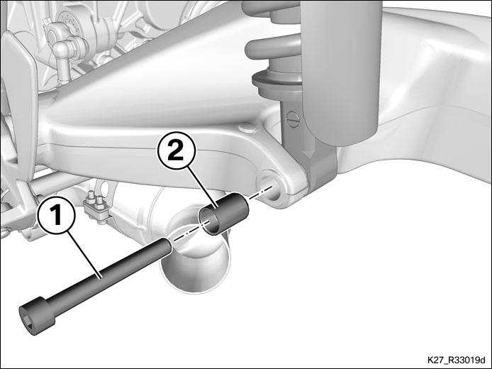

Meine Fragen an Euch: Ist da evtl. noch eine Hülse drin. Braucht man da noch ein Spezialwerkzeug oder muss das vorsichtig aus der Schwinge gehebelt werden. Hat jemand eine Skizze für den Ausbau.

Kuckst du hier

@loeffelino. Es sieht auf dem Bild so aus, als würde die Hülse von der Länge her in der
Schwinge und im Federbein sitzen. Ist das wohl so?
@Roland83. Hast Du die Hülse problemlos raus bekommen? Bei mir sitzt die fest. Die muss doch sicherlich zu erst raus.

Bei meiner TÜ, Bj 2011 ist auch keine Hülse drin.
Das Bild ist von der MÜ bis Bj 2009.

Nein, ist nicht so, die Hülse sitzt lediglich in der Schwinge
Den Tipp mit dem Erwärmen und mit dem Holzkeil werde ich bei Gelegenheit probieren.
Hitze hilft hier. Meines Erachtens ist ein Abzieher notwendig; dieser kann z.B. aus der oberen Befestigungsschraube mit Mutter und einer breiten Unterlegscheibe (Karosseriescheibe) plus Mutter einfach zusammen gestellt werden:
- Mutter M12 auf Schraube schieben
- Unterlegscheibe auf Schraube schieben
- Schrauben durch Schwinge/Hülse stecken
- Original-Mutter der Original-Schraube aufschrauben
- Mutter festziehen (SW15 und Torx-Schlüssel für Schraube)
Beim Festziehen "knackt" es, sobald sich die Hülse bewegt; das Erwärmen macht die ganze Sache leichter. Sobald die Hülse "innen" bündig anliegt, kann mit der (Wieder-) Einbau des Federbein begonnen werden. Beim abschlieenden Anziehen der Schrauben mit
58NM wird die Hülse dann wieder in die Schwinge hineingezogen.
