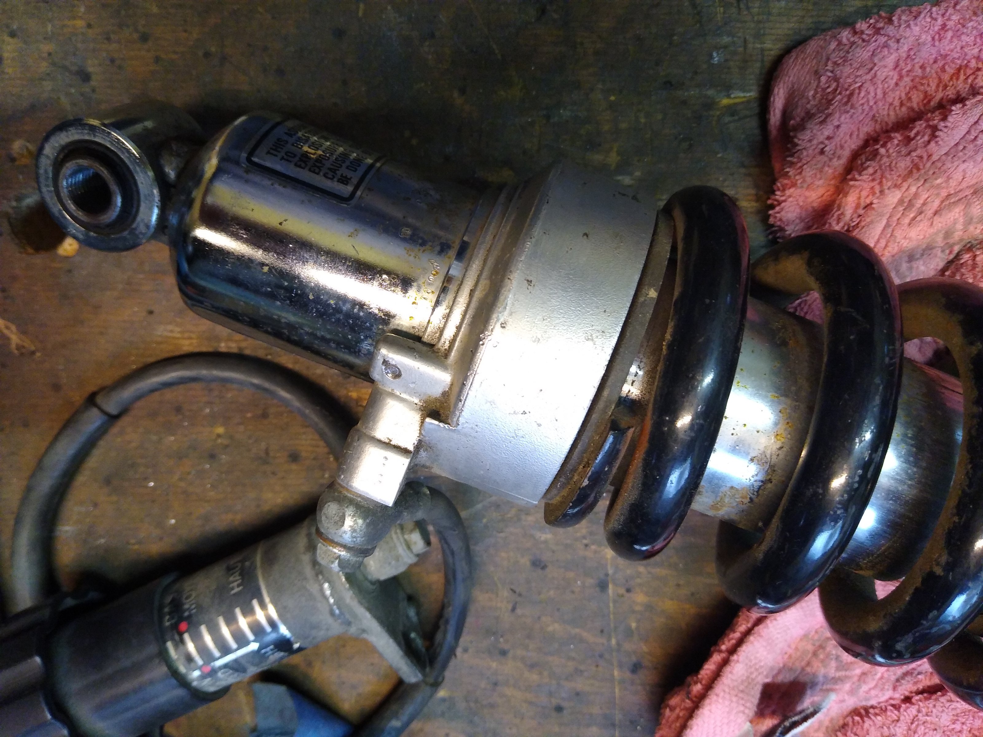

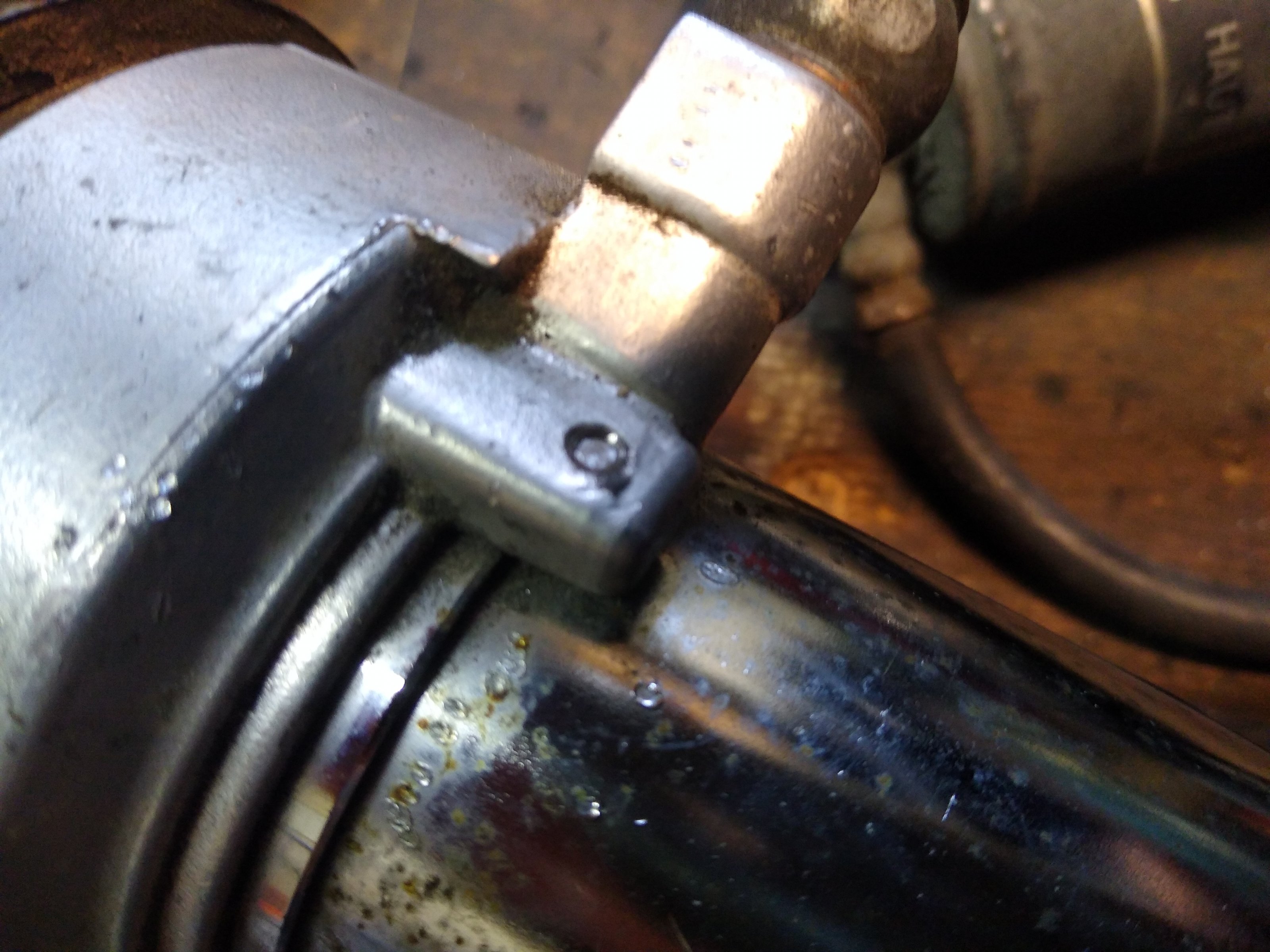

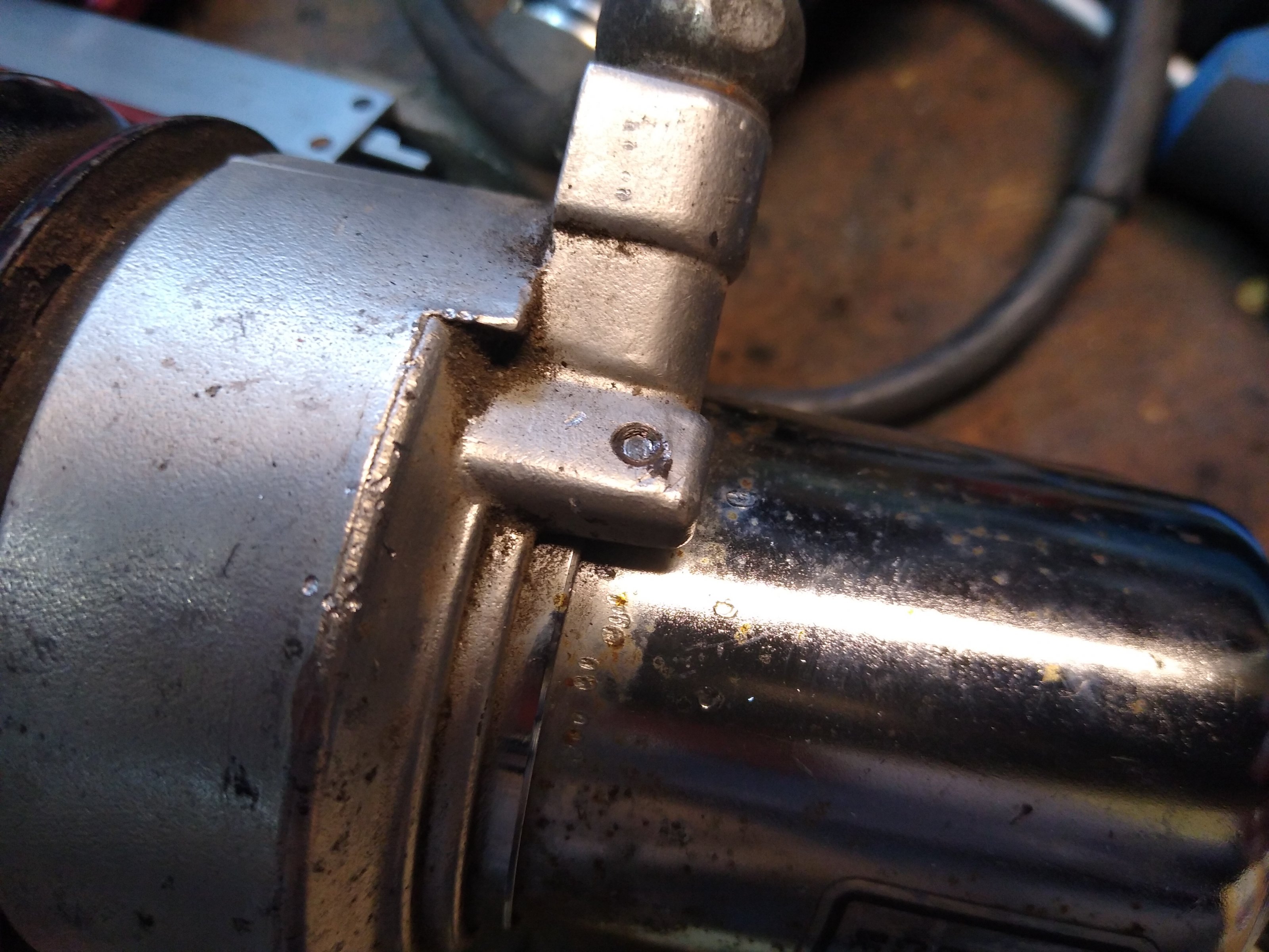

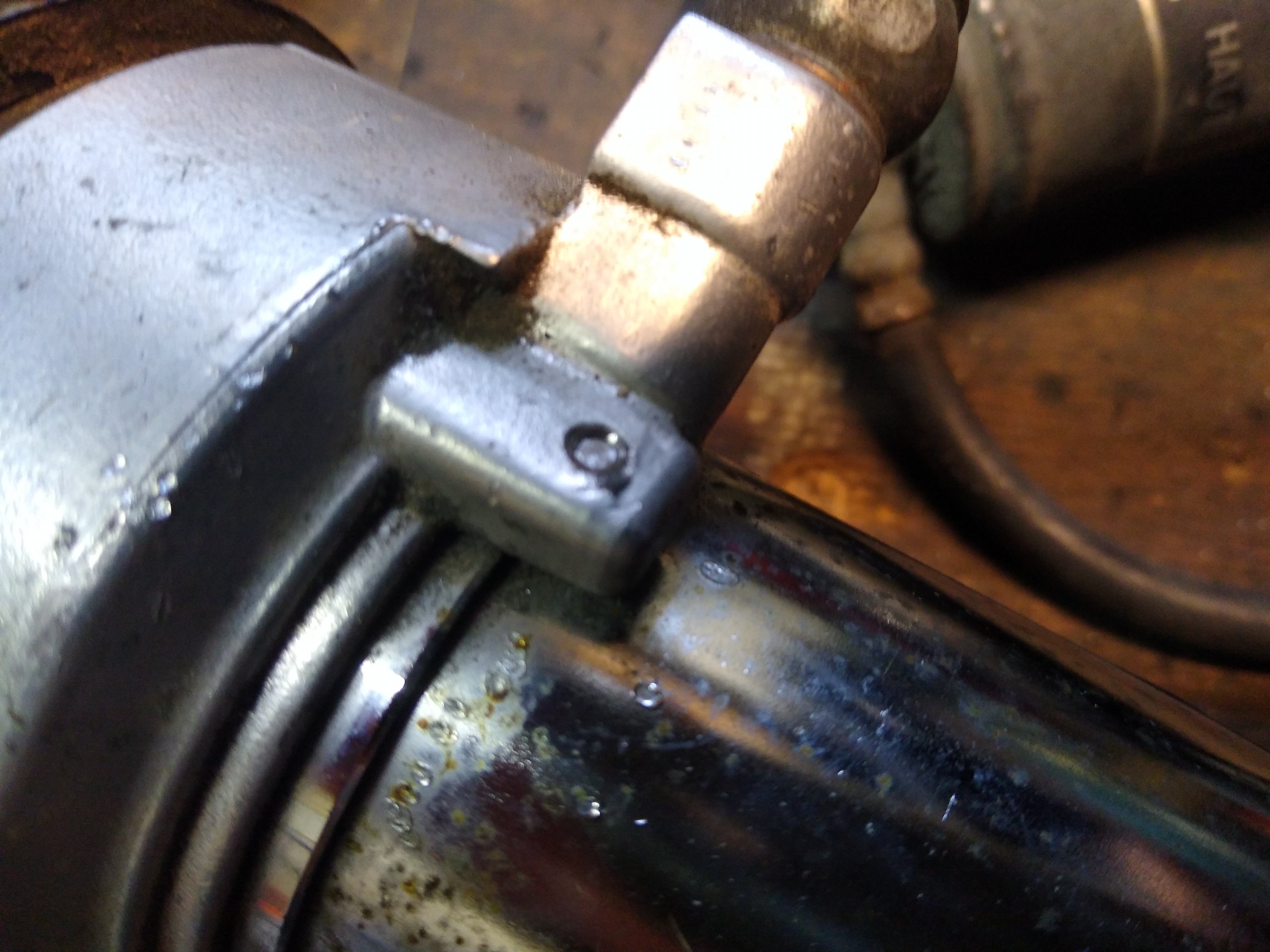

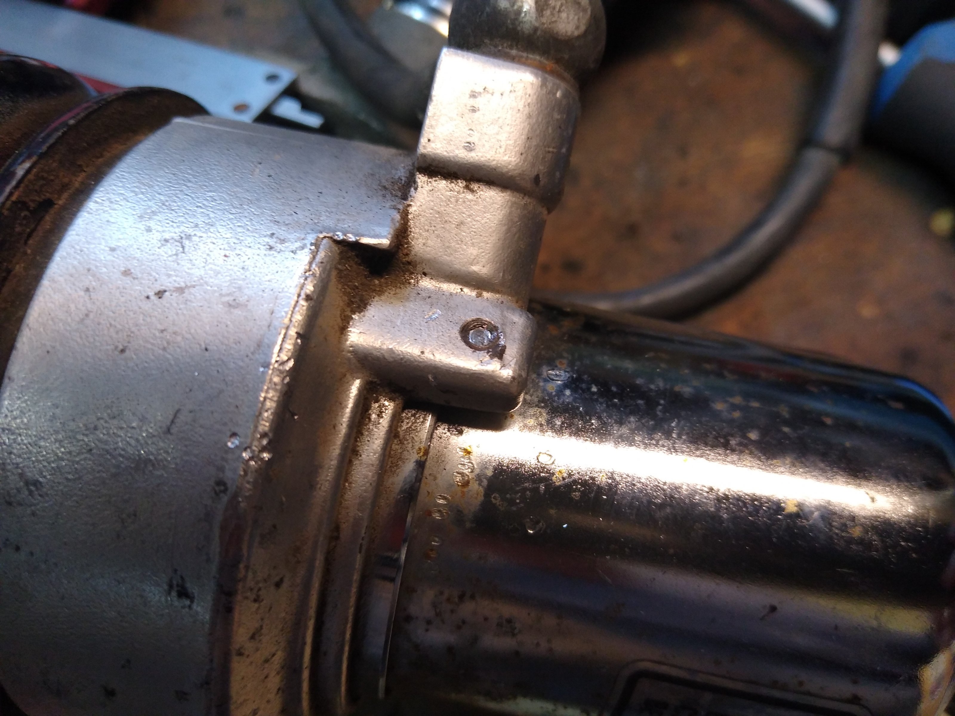

Hi Schrauber-Freunde,
beim Versuch, die Madenschraube von diesem "Ding" (siehe Bild, wie nennt man das??) abzuschrauben ist das gehärtete Vorderteil des Inbus-Aufsatzes abgeschert und steckt jetzt schön fest da drin... Glücklicherweise habe ich die Schraube vorher lösen können, sie liegt nicht mehr auf dem Federbein auf. Wenn ich diesen "Druckmodulator" abbekomme, könnte ich also von der Rückseite die Schraube rausdrehen. Jetzt würde ich gerne wissen, ob ich zum Ausbau des silbernen Rings, in den der Schlauch mündet (wie nennt man das :'( ...) einen Federspanner brauche oder ob man das Teil nach gelöster Madenschraube eigentlich abnehmen können sollte?

...und die Minimadenschraube, in welcher Dein abgebrochener Inbus steckt, ist lediglich die Verdrehsicherung der Vorspannhydraulik.

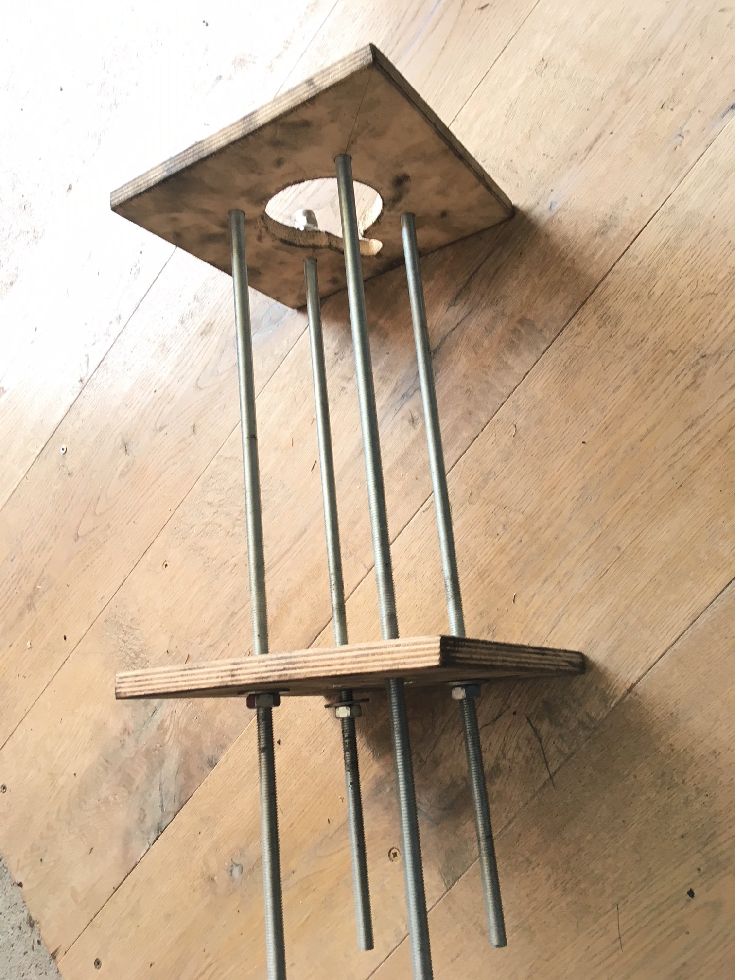

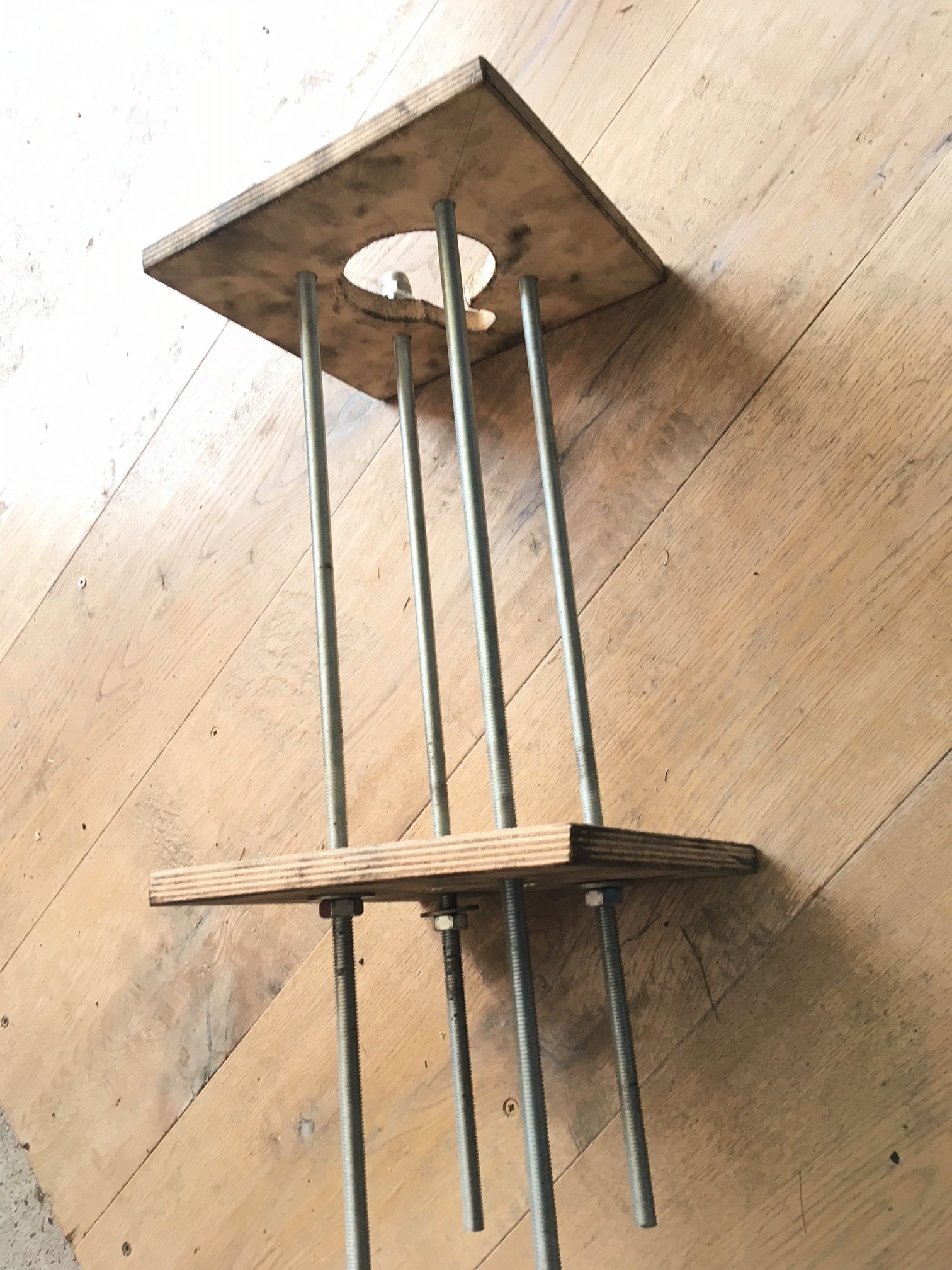

Ich hab mir mal für 5 Euro sowas gebaut, siehe unten. Drei Gewindestangen würden übrigens auch reichen.

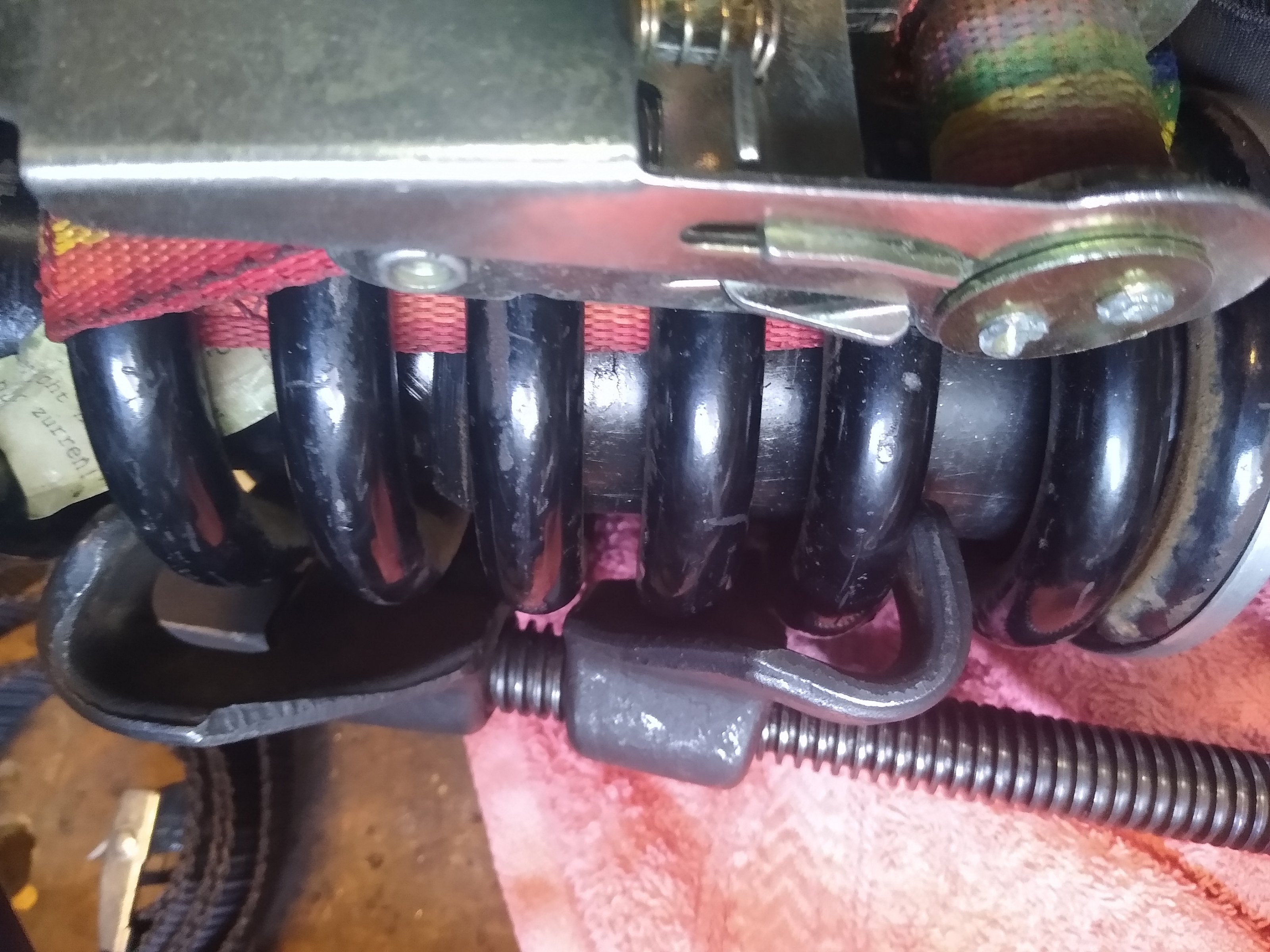

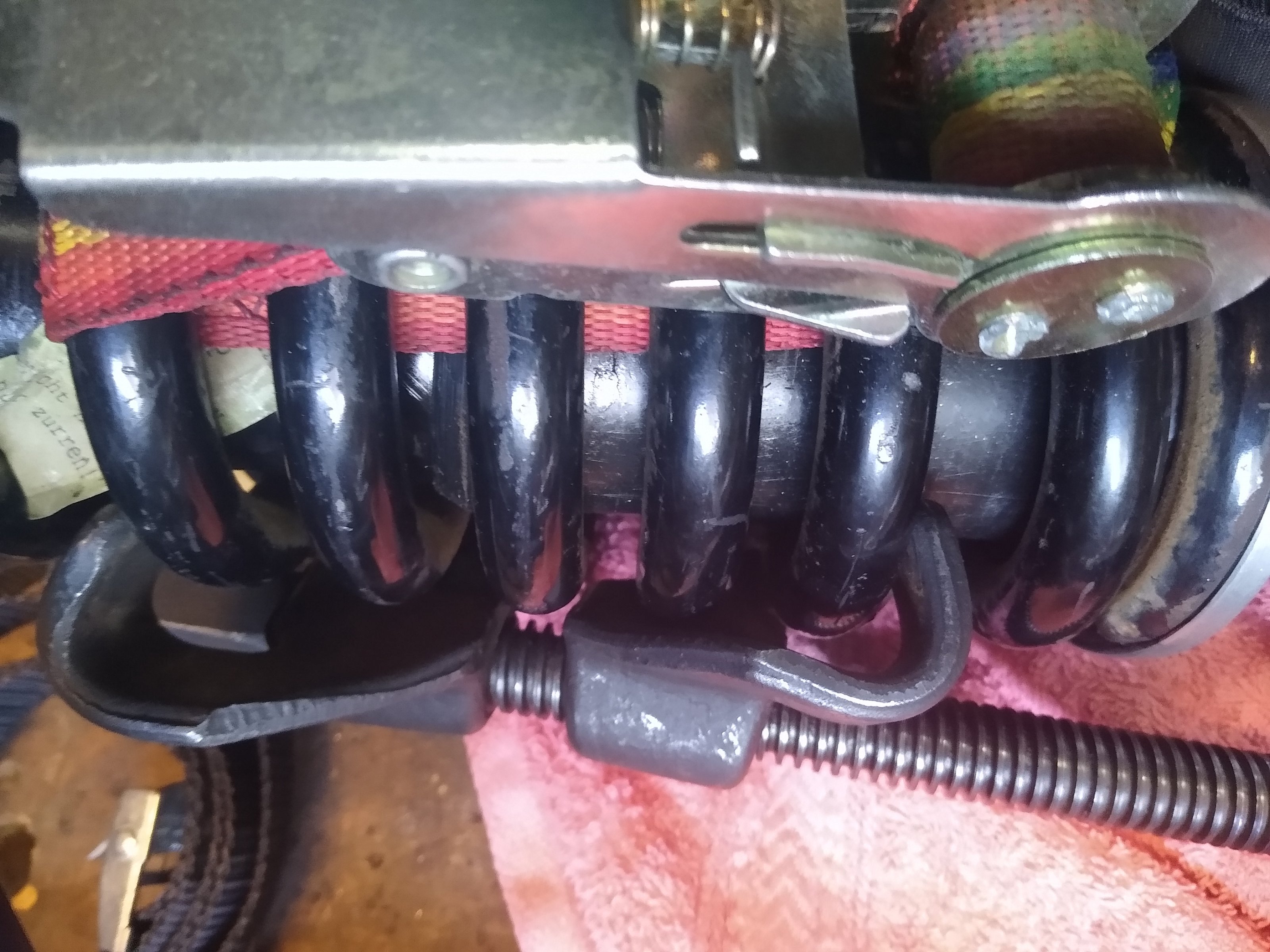

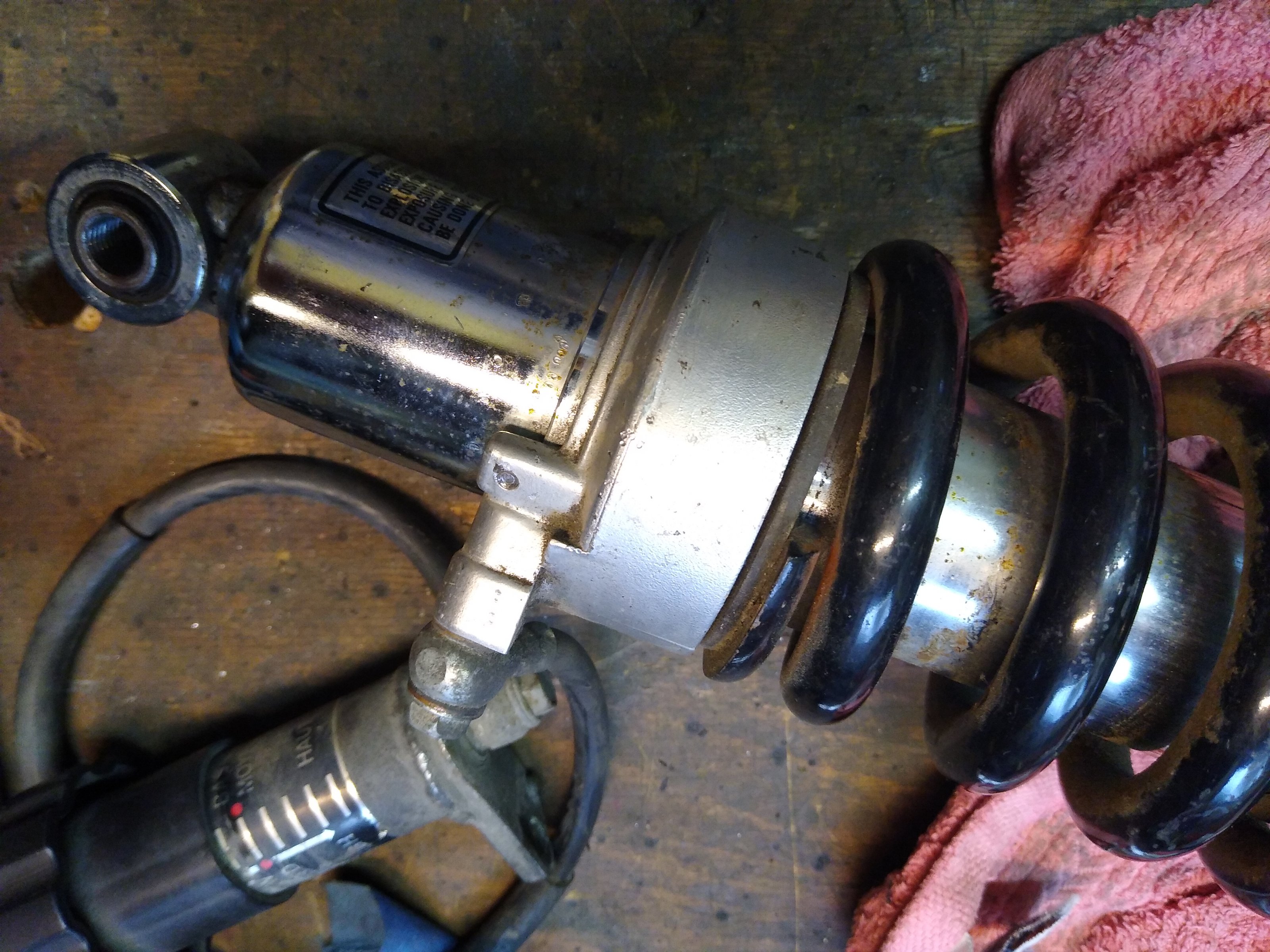

Ich habe es soeben geschafft, die Feder zu wechseln, bzw. das Federbein zu zerlegen. Das Ganze war allerdings eine ziemlich gefährliche Aktion (ohne einen passenden Spanner)...
Ich habe das Federbein an der oberen "Befestigung" (da wo die Schraube durch kommt) in den Schraubstock eingespannt und mit 2 gegenüberliegenden PKW-Federspannern, sowie einem halbwechs stabilen Gurt das Paket Stück für Stück zusammengedreht. Anbei Mal ein Foto, wie "gut" die Spanner draufsaßen... Bitte nicht nachmachen!!:krank: Habe bei der Aktion meine Motorradmontur (inklusive Helm) getragen, da ich echt Respekt vor der Federkraft hatte...
Konnte alles erfolgreich austauschen, vielen Dank für eure Hilfe!
