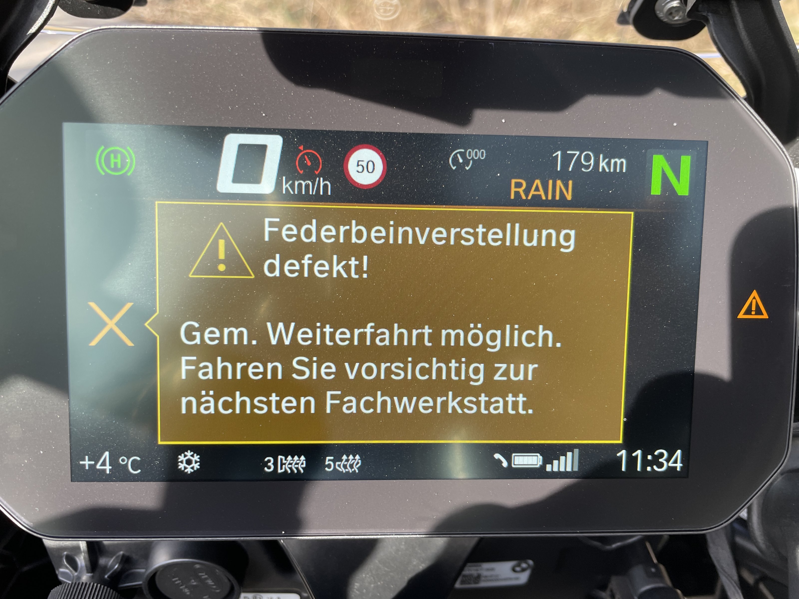

Meine 2021er GSA RALLYE hatte am vergangenen Wochenende diese Meldung auch mehrfach, natürlich dann wenn man auf einer Wochenendreise mit seiner Ehefrau unterwegs ist. Sie hatte mein fluchen über das Headset gehört... Motorrad anhalten, Zündung aus, Motorrad starten und dann das Fahrwerk auf max gefahren und wieder zurück auf "Auto".
Das lag vielleicht auch an dem Mehrgewicht volle Alukoffer + Sozia, ich denke wir waren an der maximalen Zuladung dran. Alleine und mit Koffer hatte ich diese Meldung jedenfalls noch nicht.
Aktuell stehen 5000 Km auf der Uhr.

Bei mir hat das Kalibrieren gerade geholfen.
Natürlich erst, als ich die GS wieder im Stall abgestellt und im Forum gesucht hatte. Tour vermasselt. 😩

Bei mir waren es drei Fehlermeldungen: Bei 28km, bei 100 und bei knapp 200. GS1250 ist erst 3 Monate alt! Laut Werkstatt ist das Problem bekannt und soll irgendwann mal behoben werden.
Neueste Software hat nichts gebracht.Problem trat immer im Auto Modus und Soziabetrieb auf. Kurzfristige Abhilfe soll die Einstellung Max( auf Kosten der Standsicherheit) bringen. Für mich total unbefriedigend. Die 12erGS(LC) war da mit ihren manuellen Einstellungen unkomplizierter.
Wer hat sonst noch bei den aktuellen 1250er(Bj. zweite Jahreshälfte 2021) die Probleme?

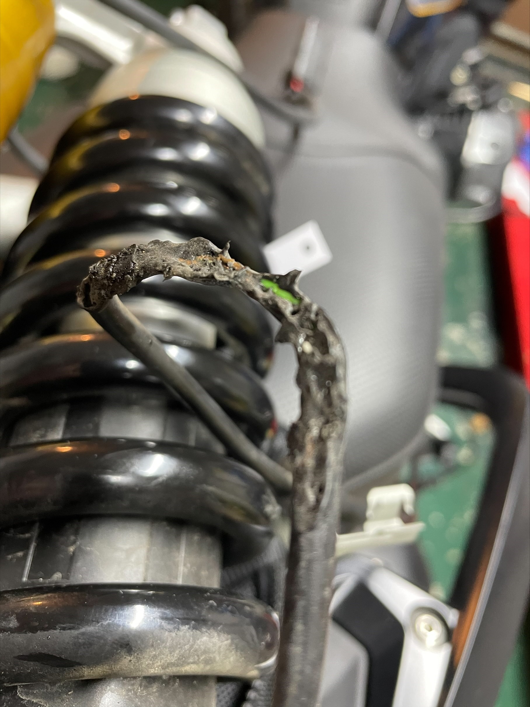

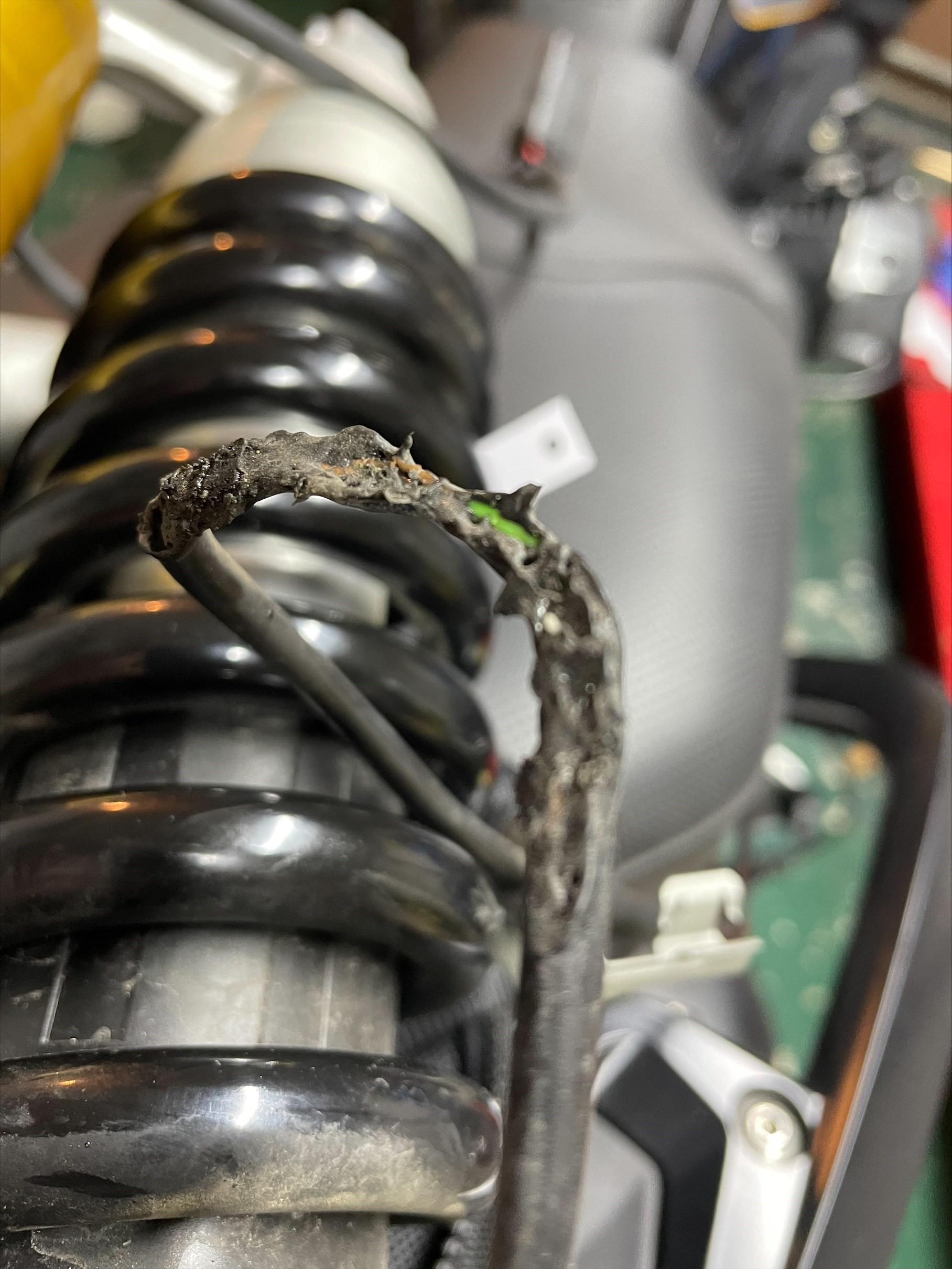

Ich hatte das Problem auch. Die Meldungen kamen immer öfter, vorwiegend bei Nässe.
Das Kabel welches unten aus dem FB kommt liegt in einer Schleife zum Rahmen. Es war etwas heruntergerutscht und lag beim Einfedern auf dem Auspuff auf und die Isolation wurde angeschmort. Deswegen die Meldungen bei Nässe.
BMW hat alle Stecker unter der Sitzbank getauscht (gegen Bezahlung) um dann endlich ein defektes Federbein zu diagnostizieren welches locker 2000€ gekostet hätte. Ich habe dann ein gebrauchtes FB angeliefert welches eingebaut wurde und mir ist dann auch das alte defekte FB ausgehändigt worden. Ohne Hinweis auf das Kabel.
Das angeschmorte Kabel hat der Mechaniker der NL Stuttgart schlicht nicht gefunden aber ich habe >200 Euro für die vergebliche Fehlersuche geblecht.
Also schau mal unten von der rechten Seite aus nach....... KANN aber MUSS nicht sein.

Hatte den Fehler bei der Übergabe Der neuen Maschine auf den ersten 500 Metern.(Bj 07/21)Mit Sozia auf Automatik.
Umgedreht und es wurde ein Sensor vom Fahrwerk angelernt. Jetzt knapp 7000km ohne weitere Probleme.

Diese Fehlermeldung hatte ich nach 45 Kilometern auf dem Heimweg vom Händler! Am besten stehen bleiben und das Fahrwerk auf Max und Min ausfahren so das es sich einmal komplett ausfährt bzw. komplett die Endstellungen kennt. Danach kam die Fehlermeldung nicht mehr! Hab jetzt 1.700KM auf der Uhr

Ich habe heute meine neue GS bei der Niederlassung abgeholt. Nach circa 120 km hatte ich auch diese Fehlermeldung. Der Verkäufer meines Vertrauens hat mir telefonisch ein paar Handlungsanweisungen gegeben, die haben aber leider nicht viel gebracht. Während der Fahrt zurück zur Niederlassung kam und ging der Fehler immer mal wieder.
Viel gefährlicher fand ich, auf der Strecke hat mich circa dreimal die Kraft des Motors verlassen! Immer mal wieder, einmal sogar beim überholen, blieb die Kraft weg als wenn ein Vergaser Motor sich verschluckt hätte. Bin mal gespannt, was der Computer morgen sagt. Nach 4 Stunden mit der neuen Maschine steht sie nun wieder in der Niederlassung. 😜
Alles in allem waren es aber Stunden voller Glück mit einem wirklich fantastischen Motorrad. Hoffe, dass wir am Wochenende unsere kleine erste geplante Tour unternehmen können. Samstag soll es ja mal nicht regnen. 🤪

Ich fahre seit März diesen Jahres eine neue BMW R1250 GS mit ESA. Sein Beginn kommt immer wieder die Fehlermeldung „Federbeinverstellung“ defekt. Ich war seit dem sechsmal in der Werkstatt. BMW konnte den Fehler bis heute nicht beheben. Hat jemand Erfahrung mit diesem Problem? Vielen Dank für eine Rückmeldung!
Habe meine neue GS am letzten Mittwoch abgeholt. Um 14:00 Uhr bin ich vom Hof gefahren um 18:00 Uhr stand sie schon wieder beim Händler, nach ca. 140km. Gleiche Fehler wie bei euch auch. Dann habe ich sie am Freitag wieder abgeholt und heute am Samstag wollte ich eine Tour mit Kumpels machen. Vorher eine kleine Runde durchs Dorf gedreht und der Fehler ist schon wieder da, diesmal nach 13 km.
Bei BMW hat man wohl die Batterie getauscht und einige Kalibrationswerte neu gesetzt.
Ich denke auch es hat etwas damit zu tun, wenn man schwerere Beifahrer mitnimmt. Ich selber bin knapp 100 kg schwer und meine Söhne sind mit 1,90 m Größe und circa 90 kg auch nicht viel leichter. Der Fehler trat nur auf, wenn einer meiner Söhne auf dem Beifahrersitz saß.
Bin mal gespannt, was BMW am Montag dazu sagt. Heute war keiner mehr da der mir helfen konnte.

Ja sehr ärgerlich mit nagelneuem Moped! Aber mal "dumme" Frage. Du hast die Niveauregulierung schon auf Auto, oder? Dann würde ich mal auf Min., wenn eingestellt, dann auf Max. und wenn dort fertig eingestellt wieder auf Auto.

Um es auszuschliessen......schau mal nach dem Kabel welches unten vorne aus dem FB kommt, ob es nicht auf dem Vorschalldämpfer schliff....
Desweiteren stecken manche Verbindungsstecker manchmal nicht richtig fest, speziell der grosse Stecker unter der Steuereinheit wird beim Öffnen gerne gehimmelt. Abhilfe per Kabelbinder.
