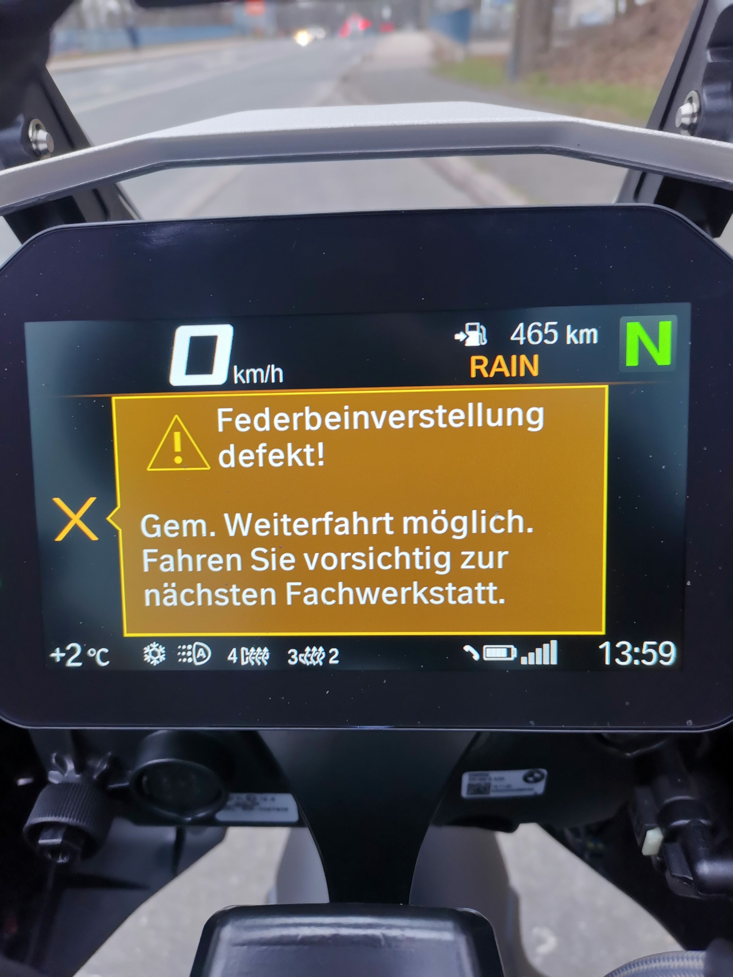

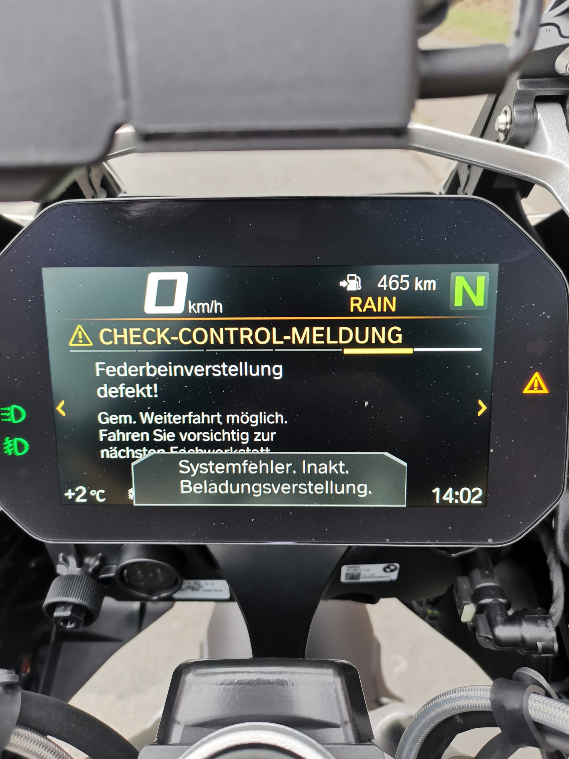

... nabend zusammen, nach 25km Gesamtlaufleistung bekam ich heute folgende Meldungen: siehe Fotos. Gibts Erfahrung zu dem Thema - wünsche Euch allen einen schönen Abend

Ja kommt immer mal wieder vor, auf dem Hauptständer mal auf Max und Min und danach wieder auf Auto stellen, danach ausmachen. Meistens geht es danach weg, ansonsten gibt es bestimmt wie für alles auch den X‘ten Softwareupdate. Meistens ist es jedenfalls eine Phantommeldung und du kannst ohne Probleme fahren da nichts wirklich defekt ist.

Hi, hatte ich auch. Da ist meist nichts kaputt.
Bei mir wurde bei BMW das Fahrwerk neu kalibriert danach war das Problem für einige 1000km erledigt bis zum Ende der Saison 2020 kein weiterer Fehler.

Stimmt, kommt- wie noch andere Fehlermeldungen- sporadisch immer mal wieder vor und soll durch ein SW- Update behoben werden. Dieses folgt bei meiner anstehenden 10tsd-er Inspektion.
Meine bisherigen Behebungen sahen so aus: Zündung aus, kurz warten, Zündung an... Meldung weg! 👍😉

Die Meldung kenne ich auch. Ich habe dann man das Gestänge zum Sensor (linke Seite, sieht man gut) kontrolliert (es gab offenbar schon die Situation, wo der Kugelkopf ausgehängt war), aber es war alles i.O.
Mit dem GS911 oder Motoscan den Fehler gelöscht und weiterfahren.

Besten Dank für die Info, Fahrzeug ist gerade 2 1/2 Monate alt und hat noch keine 1000km auf der Uhr. Fehlermeldung und nicht Funktion der Verstellung seit Anfang an. Mein Händler hat eine Anfrage nach München gestartet ...

Hallo, es ist wie schon geschrieben nur durch das kalibrieren der Fahrwerks (Sensoren für die Höhe) zu beheben. Aus Erfahrung an der GS eines Bekannten und der eigenen.
Habe gestern die 9000km Marke erreicht und der Fehler ist bis jetzt nicht wieder aufgetreten.
Ein Besuch beim BMW Händler sollte das Problem lösen.
