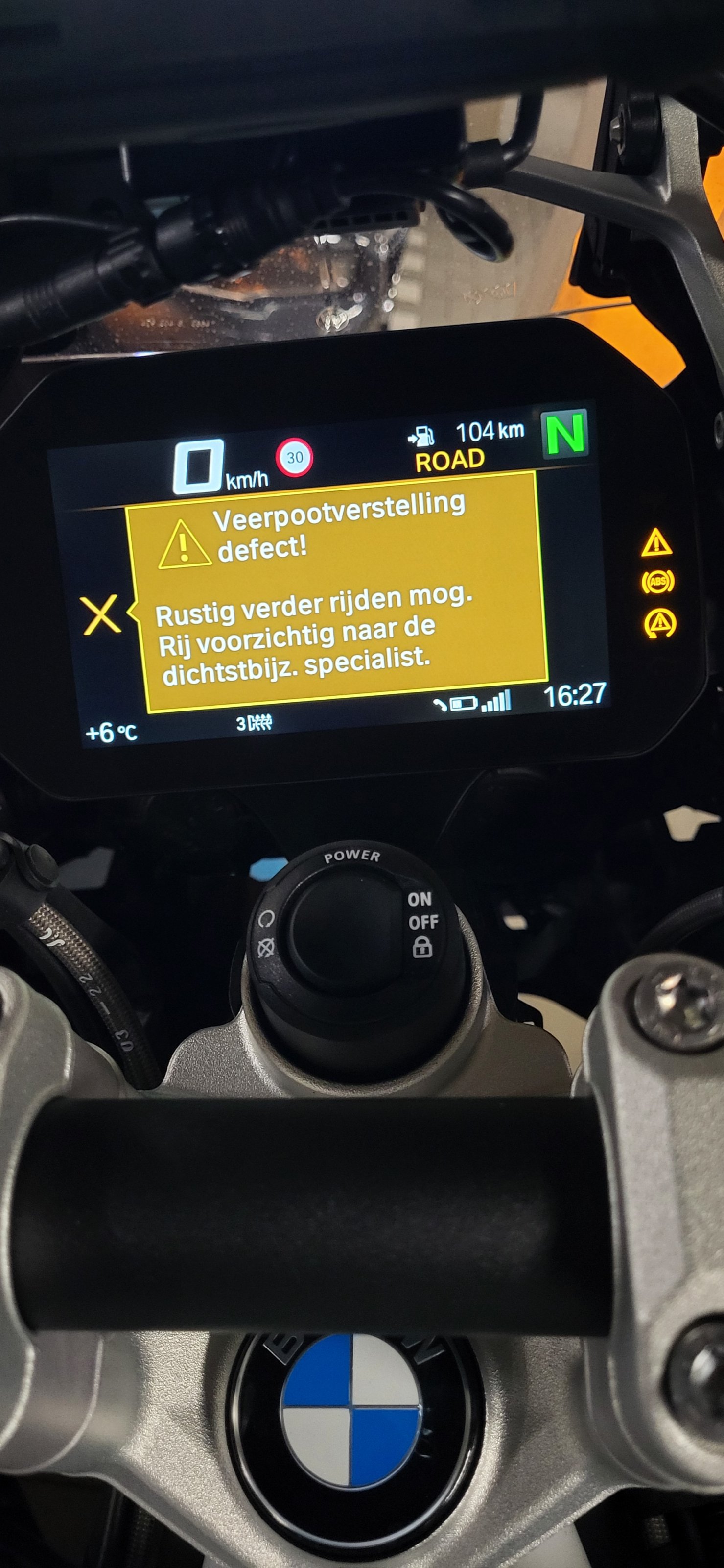

Ist in hollandisch...zweite fahrt mit frau dabei. Kmstand..250.
Bin nach hause gefahren, in garage abgestelt.
Es wahr samstag abend als der freindliche wahr schon zu.
Habe von auto hoch gefahren, Ich spuerte das sie hoch kam, dan wieder auto. Zundung aus, zundung ein...und weg wahr die meldung.
Keine ahnung ob sie weg bleibt
