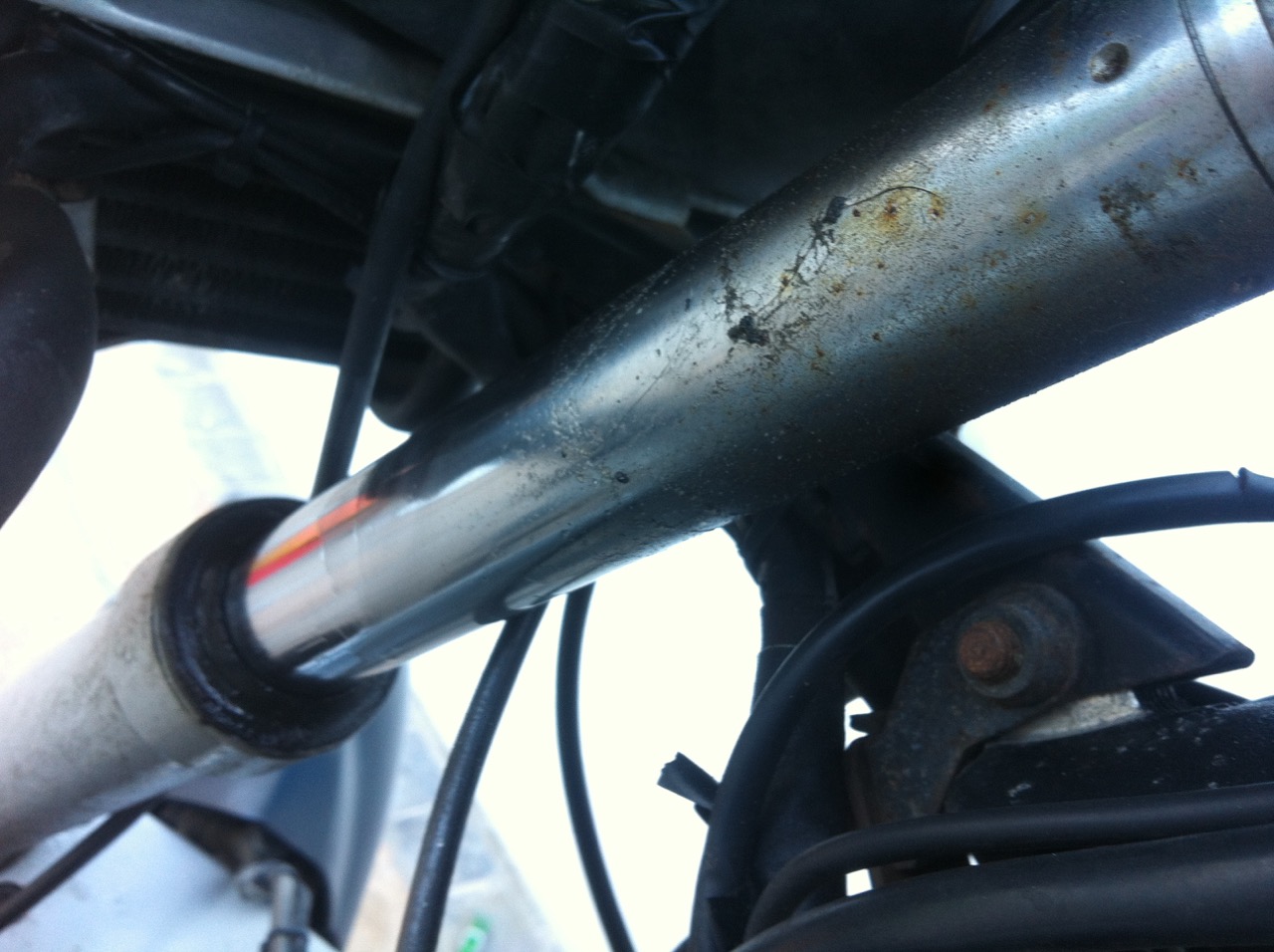

meine linke Federgabel verliert Öl bzw ist die Dichtung nicht mehr 100%....wie dringlich muß ich das reparieren oder kann ich damit noch paar hundert km rumfahren bevor mir das Teil unterm Hinterm zusammenfällt?
Und was soll sowas ca. kosten?
Danke!

solange da noch Oel rauskommt kannst du weiterfahren, das Oel hat sonst keine Funktion.

Bestell dir neben den Wellendichtringen gleich die Staubmanschetten und die oberen Gummikappen gleich mit. Ich habe die Reparatur gerade durchgeführt und musste die Teile nachbestellen. Nach 20 Jahren war das Gummi rissig/brüchig.
Das Paar im Zubehörhandel ca. 10, bei BMW 27 Euro.
Mach gleich beide Seiten!
Und halt Dich von den Reparaturanleitungen fern! Gabel zerlegen NIX!
Nur die Mutter des Standrohrs unter der Abdeckung in der Gabelbrücke lösen, Standrohr erst ins Gleitrohr schieben (Kuh auf den Hauptständer und hinten Ballast drauf!) um aus der Gabelbrücke auszufädeln und dann einfach ganz nach oben rausziehn.
So kannst Du eine Seite nach der anderen wechseln. Mini-Ent-/Belüfterschräubchen in Ruhestellung der Gabel öffnen und wieder schließen. Fertig!
Falls Du doch noch ein paar 100 km fahren mußt, bandagiere das Tauchrohr mit einem Lappen, der das ausgelaufene Öl auffängt, bevor es Dir die Bremsbeläge versaut!
Gutes Gelingen!

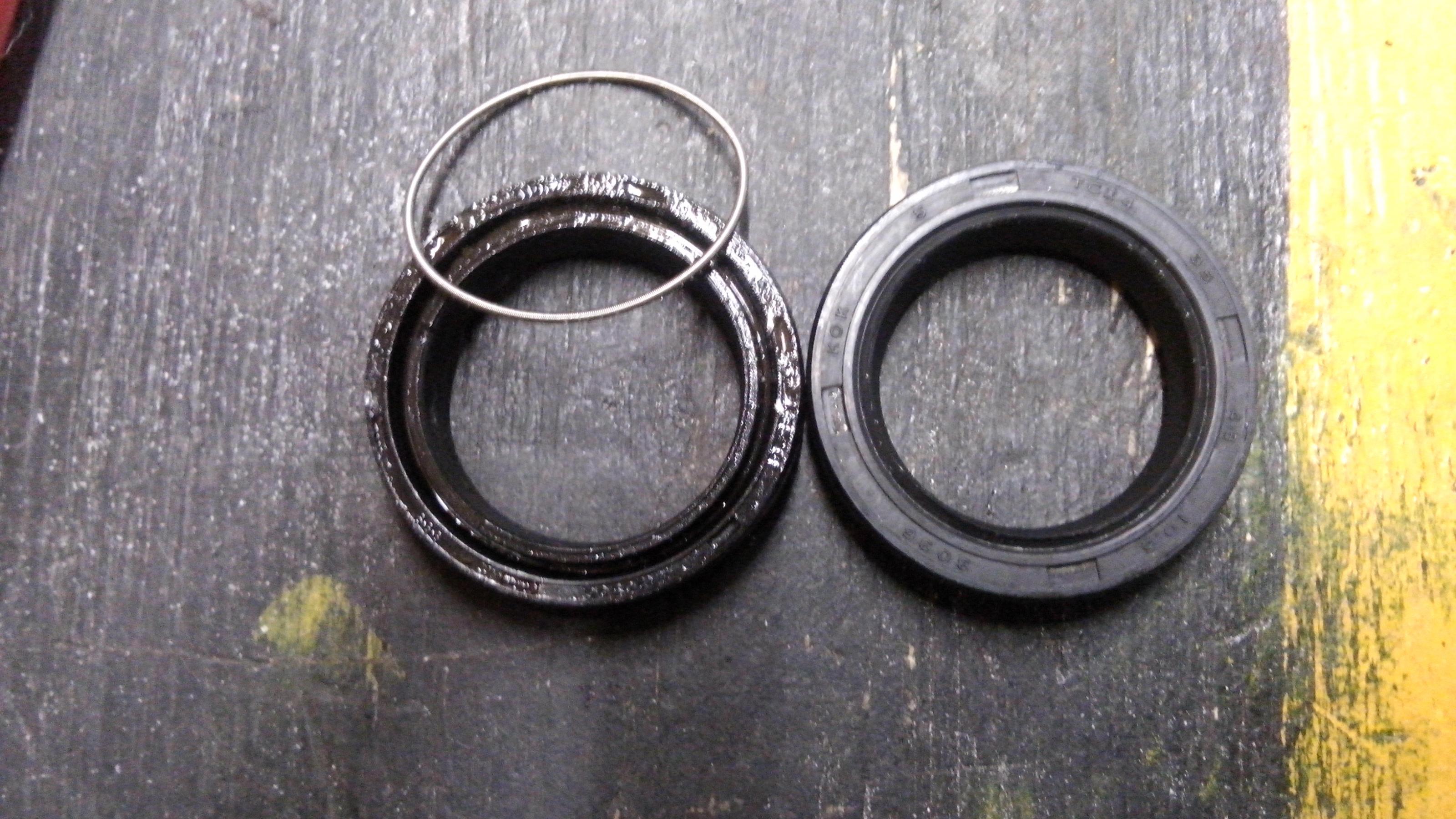

und dann frage ich mich noch, was die silberne Spirale für eine Bedeutung hat, die bei der alten Dichtung dabei war aber nicht bei der neuen (siehe Foto)...?

hier das Foto der alten / neuen Dichtung.

Die "Spirale" ist eine Feder, die die Dichtlippe des Simmerrings an das Standrohr ranzieht damit sie richtig abdichtet.
Die ist im neuen Simmerring auch drin, nur eben noch drinnen wo sie hingehört :-D

wie kommt's denn dass ich die Feder in der neuen Dichtugn nicht sehen kann? Bei der alten lag die Feder in der Rille quasi "offen".
Die neue Dichtung scheint eine Rille zu haben, aber wenn dann ist die Feder darunter und nicht sichtbar....
wie kommt's ?
DarkCoke
02.10.2016
285
Was waren für Simmerringe verbaut und was für welche hast d reingemacht? Ich nehme zum Beispiel gerne die von "All Balls Racing", weil die zwei Federn haben, eine im Ring wie üblich, und eine oben drauf.
Bei den Standardteilen sieht man die Feder nicht. Häufig zieht man aber beim ausziehen der Simmerringe die Feder raus.
