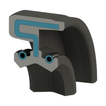

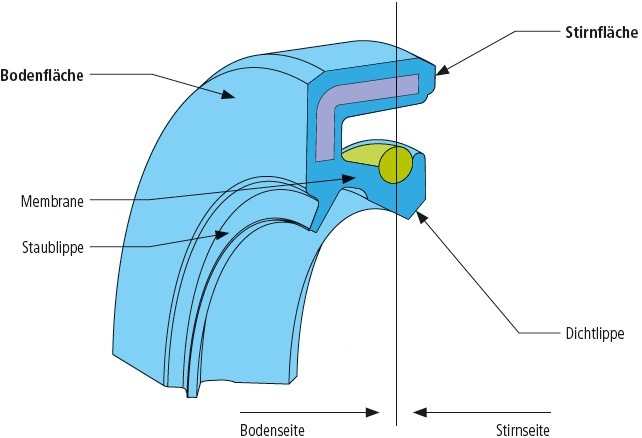

um noch mal auf die Frage mit der zweiten Schlauchfedern zurück zukommen.
Ein einfacher Radialwellendichtring (Wedi) weist nach außen eine Staublippe auf und nach eine innen eine Dichtlippe, die von einer sog. Schlauchfeder umschlossen ist.
Bei den von BMW verbauten Wedis handelt es sich sich um ein Modell mit zwei Dichtlippen mit jeweils einer Schlauchfeder.
Warum allerdings bei meiner GS beide Schlauchfedern oben lagen, weiß der Geier; aber immerhin hat das 19 Jahre dicht gehalten.
