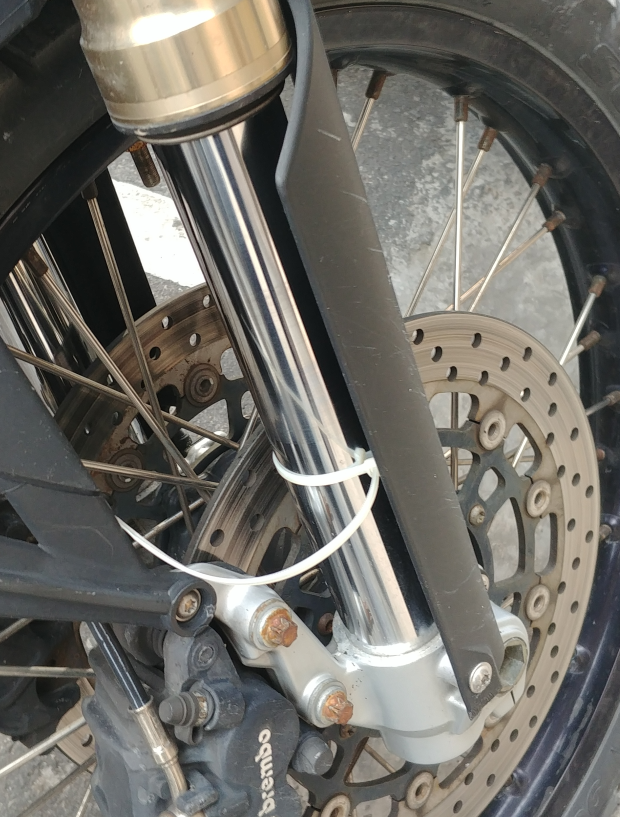

Hallo liebes Forum,
zunächst möchte ich mich kurz vorstellen.
Ich bin Student und schon seit knapp 10 Jahren auf motorisierten Zweirädern unterwegs. Vom Peogeot Roller über Beta, Suzuki und KTM bin ich nun auf einer BMW F800GS (E8GS 0219 A, 85.000km) unterwegs.
Aktuell studiere ich in Saragossa in Spanien, wo man die GS super gut Offroad ausführen kann.
Leider ist mir beim Fahren im Gelände aufgefallen, dass irgend etwas mit der Federgabel nicht stimmt.
Nach ca 13,5 cm (Komplett ausgefedert bis Markierung Kabelbinder) schlägt die Gabel hart durch. Das merkt man schon bei stärkeren Bodenwellen, bei kleinen Sprüngen oder stärkeren Schlägen merkt man das allerdings sehr deutlich und es fühlt sich grausam an. Beim Fahren auf der Staße fällt es nicht auf, im Gegenteil, ich hatte mich schon gewundert warum alle so ein Problem mit zu weichen Federgabeln bei der 800er haben.
Ich weiß nur, dass das Motorrad mal einer Fahrschule gehörte, soweit ich das beurteilen kann ist aber keine Tieferlegung verbaut. Aufgrund des sehr abrupten Durchschlagens schließe ich progressive Gabelfedern auch aus. Abgesehen davon Funktioniert die Gabel hervorragend.
Kann mir jemand sagen, was dieses Problem auslösen könnte und wie ich es beseitigen kann?
VG JooHae

Ich kann dir jetzt nicht auswendig meinen Federweg sagen, aber bei 85000km vermute ich mal ganz stark die Federn und Öl als Ursache dafür, da hilft wohl nur ein tausch der beiden.
Wenn das auch schon bei Bodenwellen auftritt würde ich selber nicht mehr fahren, das wäre mir fahrdynamisch viel zu gefährlich mal abgesehen vom Materialverschleiß.
Grüße Florian

Hi flouchtl,
vielen Dank für Deine Antwort.
Außer Frage hat die Federgabel schon längst einen Service verdient. Allerdings leuchtet mir trotzdem nicht ein, wie das Öl steinhart werden soll oder eine verschlissene/gebrochene Feder so heftige auswirkungen haben kann. Naja trotzdem die wahrscheinlichste Ursache.
Mit was für Kosten kann ich rechnen? Da es wohl nicht mit einem einfachen Service getan sein wird überlasse ich die Bewertung der Innereien lieber einem Fachmann. Wahrscheinlich sollte ich in dem Zug dann auch gleich eine Optimierung durchführen....
Edit: Komm ich an die Federn mit einfachen Mitteln in ein paar Stunden auf nem leeren Parkplatz hier in Spanien ran? :D Hab hier keine Garage/Werkstatt in Spanien.

Wenn nach 135 mm ein Anschlag kommt, obwohl noch Restfederweg vorhanden sein sollte, kann es doch nur zuviel Öl und zuwenig Luftpolster sein??

Vielen Dank für die vielen Antworten.
Von dem Gefühl das ich beim Fahren hatte Tippe ich auf zu viel Öl. Es war ein harter Anschlag aber nicht metallisch.
Ob es besonders straff ist kann ich nicht beurteilen, da ich den Originalzustand nicht kenne.
Sobald das Wetter besser ist werde ich nachsehen und dann hier berichten was der Grund war.

So, ich hab vorher die Gabel geöffnet, Federn ausgebaut und auf jeder Seite 115ml Öl mit ner Spritze abgesaugt. Jetzt ist der Ölstand und damit das Luftvolumen korrekt. Federt komplett ein und fährt sich im Gelände um Welten besser.
Wenn ich wieder in Deutschland bin, bekommt sie progressive Federn vorne und hinten. Hat jemand Erfahrungen damit und kann bestätigen dass die sowohl mit viel Gepäck als auch ohne Gepäck einigermaßen funktionieren?
