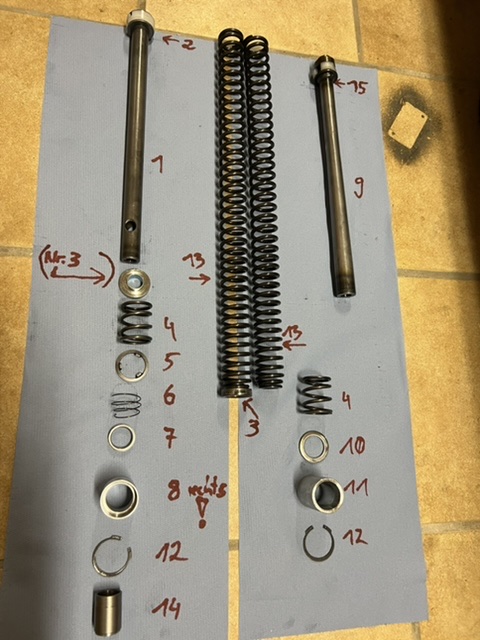

Falls irgendwann mal jemand seine R100GS-Gabel zerlegt…ich mache dann noch ein Bild vor Wiedereinbau wenn die neuen Teile da sind und alles sauber ist.

Hier wie versprochen ein Bild der Dämpfer vor Zusammenbau. Mein Problem mit dem Führungsring Nr. 3 hat sich erledigt. Der mutmaßlich fehlende Ring steckte noch auf der langen Druckfeder (13). Sieht man auf dem Bild. Einzig was für mich keinen Sinn ergibt ist das Wort „links“ im Teilekatalog am Ventilgehäuse (8). Das passt einbautechnisch einfach nicht nach links, das muss rechts sein, sonst gibt die ganze Zeichnung keinen Sinn. So bau ich es auch wieder ein.
