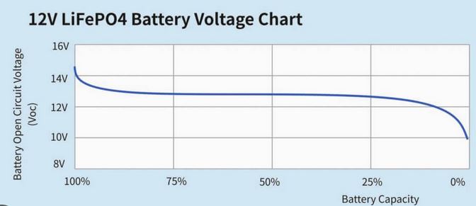

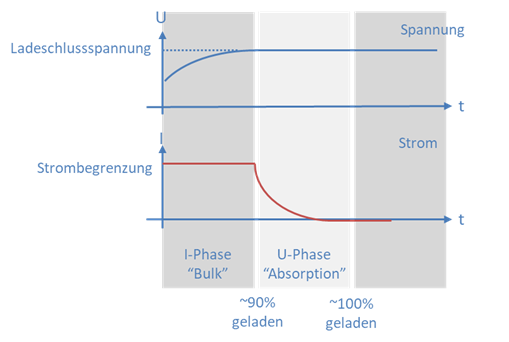

Das liegt an der flachen Entladekurve der LiFePO4. Das Ladegerät weiß bei der ersten Messung der Leerlaufspannung nicht, ob die Batterie am unteren Ende oder am oberen Ende des flachen Abschnitts ist.
Wie "leer" die Batterie tatsächlich war, weiß man streng genommen erst, wenn die Ladeschlussspannung erreicht wurde und die Absorptionsphase zu Ende ist (Ladestrom = 0). Die fehlende Energie ist dann das Integral von UI über die Ladezeit. Das klappt nur dann, wenn in der Ladephase keine Verbraucher an der Batterie hängen.
