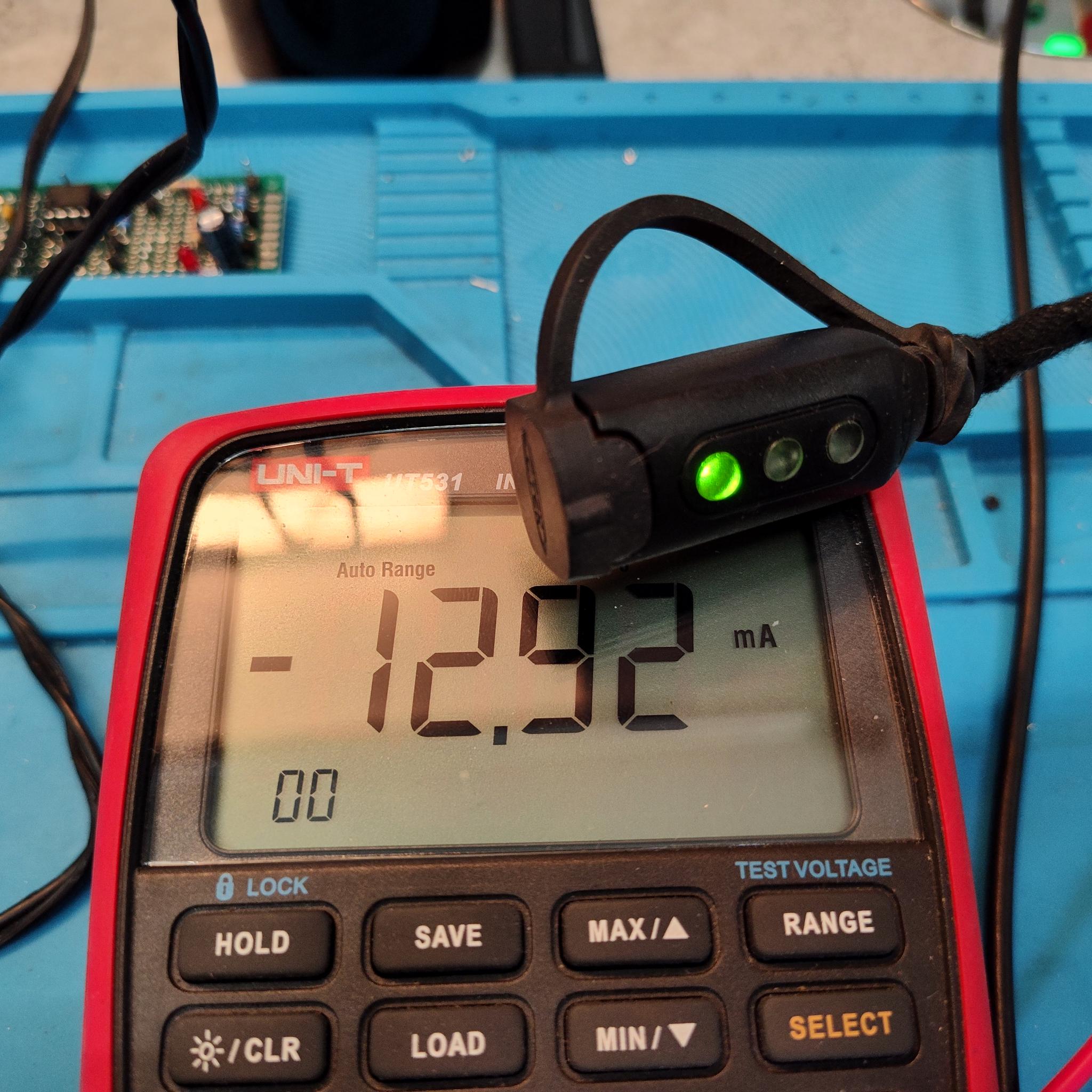

Ich war mit dem Azubi gerade eh am Labornetzteil und habe schnell eine alte und eine neue Ampel aus der Schublade gezogen.
Schaltschwellen (neue Ampel aus Verpackung noch nie benutzt):
<12,5V rot
12,5-12,7V gelb
ab 12,7V grün
=> ziemlich nutzlos
So und nun der Strom:
Und nun kommt das Beste - speziell für Bleiakkus - die rote LED funktioniert bis die Spannung unter 4V fällt.
d.h. während sich alle Steuergeräte im Fahrzeug schon lange abgeschaltet haben um den Akku nicht komplett zu killen, macht die Ampel gemütlich weiter.
<12,5V rot
12,5-12,7V gelb
ab 12,7V grün
=> ziemlich nutzlos
Sagt wer?
Hallo, sehe ich das richtig : die CTEK Ampel zieht aus der Batterie (CTEK ist nicht dran) 12,92 mA ?

Jein, wegen blinken dauert es länger, aber das Moped hat ja auch eine Ruhestrom X und man will mit der Starterbatterie ja auch noch starten - also hat man nach Zeitraum X die Batterie soweit entladen das nix mehr geht und etwas später die Batterie gekillt - und das am Moped unnötig schnell.
Der LiFePo schaltet wenigstens ab, der Bleiakku stirbt weg.
also 13 mA während der zehntel/hundertstel Sekunde des Blinkvorgangs...
was sonst, das Teil soll Unterspannung anzeigen und damit verhindern, dass die Spannung weiter fällt und der Akku in Probleme kommt.
Mehr als eine grobe Einschätzung wird man bei so einer Sekundärfunktion doch sowieso nicht erwarten wollen.
