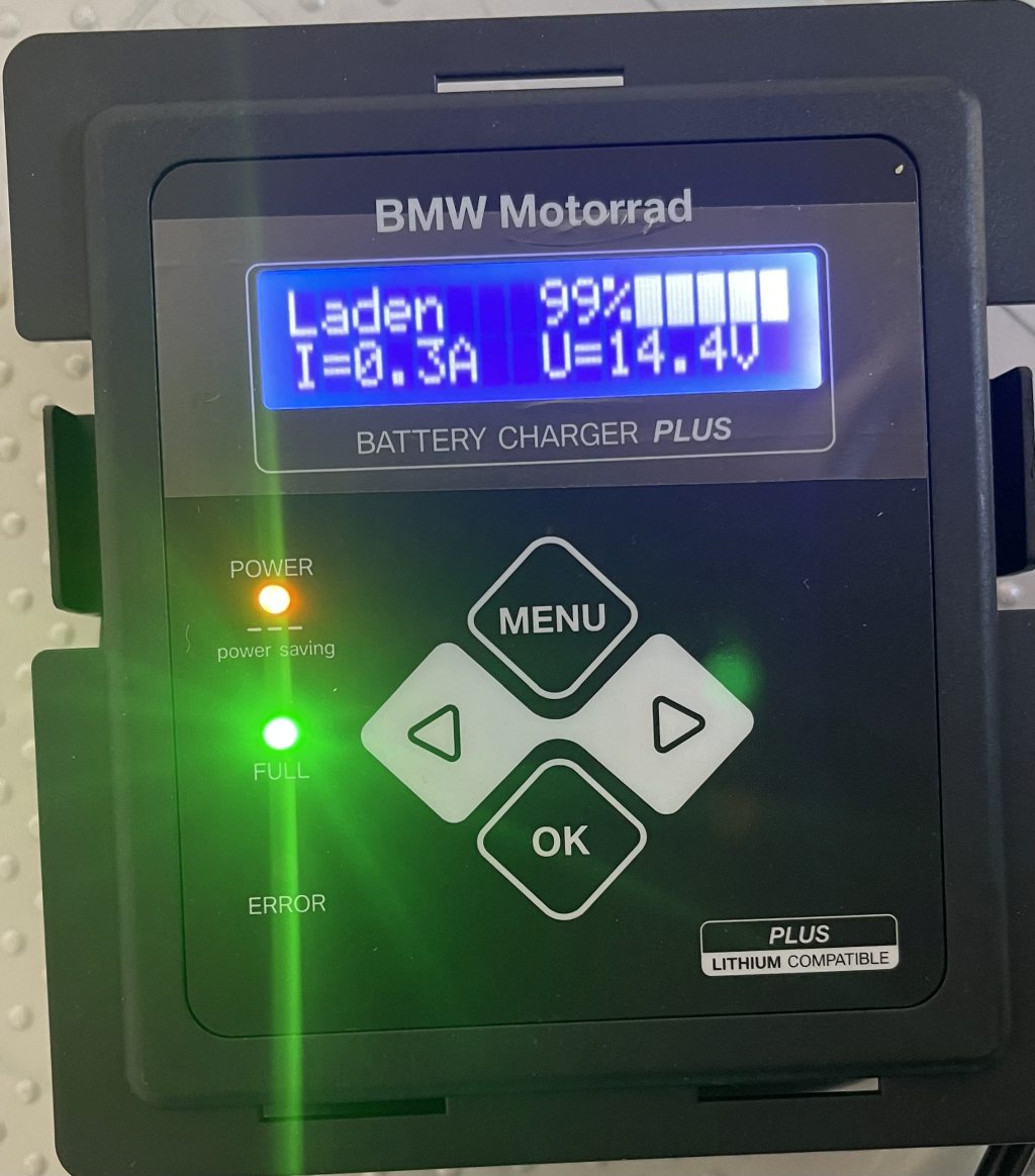

Normalerweise interessiert mich das überhaupt nicht. Siehe #76.
Der Motor muss beim nächsten Start anspringen, das reicht mir. Bisher keine Probleme.
Nach 90 Minuten - es wird grün:
KrisderBiker
KrisderBiker
24.05.2015
1.085
Bayern
Dann fehlten ca 3Ah - die Batterie war in diesem Fall 70% geladen.
