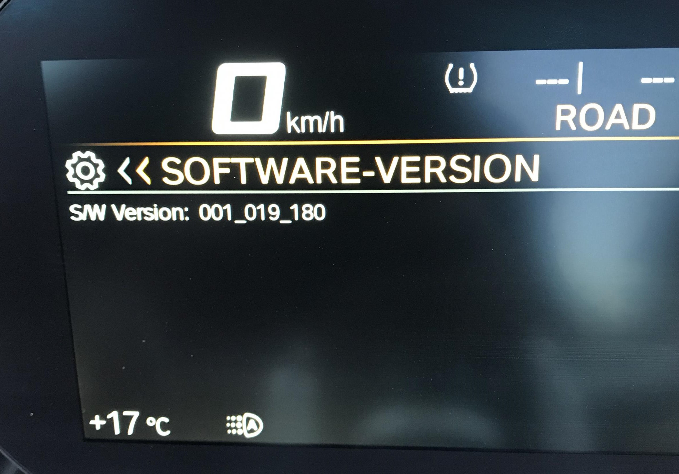

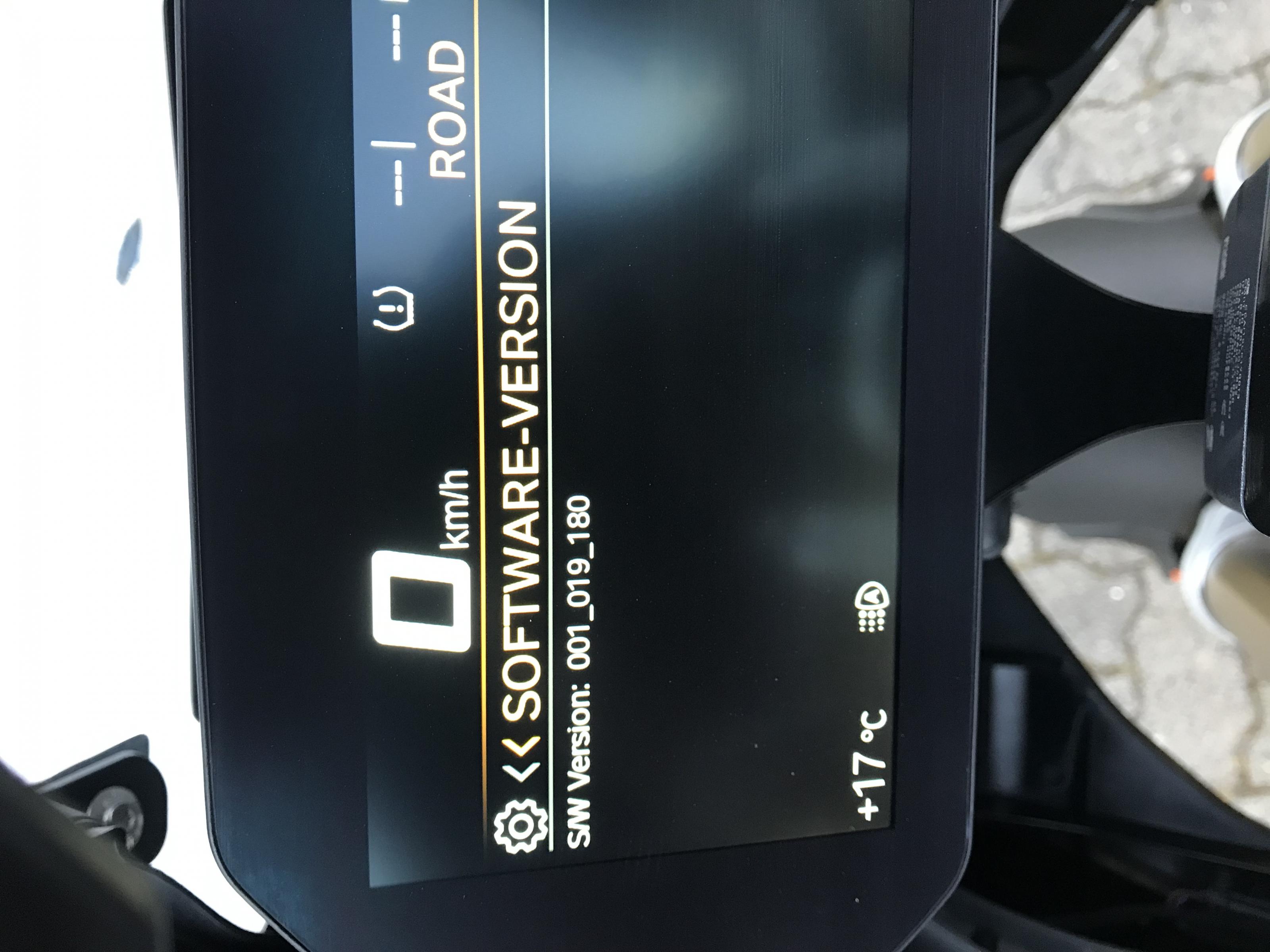

ja, ich meine die Anzeige "Bitte Motorölstand prüfen". War bei mir auch: Ölstand unteres Drittel aber deutlich über der Minimalmarkierung. Hab dann 200 ml Öl reingetappt, vermutlich sinnlos gewesen. Mit dem Software Update ändern sich die Messbedingungen (Temp, Schräglage, Standzeit im Leerlauf usw.) Damit soll der falsche Hinweis auf den Motorölstand verhindert werden. Hier mein neuer Softwarestand:

Sorry, aber ich krieg das Bild nicht gedreht :enter:

Hallo Flyingboxer,
Diese Software habe ich auch. Eine neuere ist mir auch noch nicht bekannt. Bei mir ist diese vor über drei Monaten drauf gespielt worden. Damit sollte so einiges besser laufen. Es gibt da noch so einige übereilige Sensoren, die die Fehlermeldung „ Fehler in der Motorsteuerung“ erzeugen. Tanksensor, Ölstand, Stop-Schalter und Sensor Seitenstütze usw.
Wann hast du deine bestellt und wann wurde ausgeliefert?
Die Software vorher war 001_018_040. Sie stammt aus 2018.
Irgendwer hier in diesem Thread hat mal behauptet, das dieses Jahr noch eine neue auf den Markt kommen soll und diese auch seitens BMW verteilt wird. Ob’s stimmt? Na ja! Man kann natürlich mit weiterer Software auch wieder Fehler einbauen.
Also Testen, testen, testen.
Gruß Brauny
P.S. Hier dein gedrehte Bild. (Ausschnitt)
