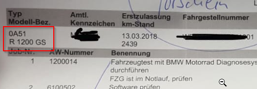

Hmmm... irgendetwas stimmt auf deiner Rechnung nicht :confused:
Wir sind hier in der 1250er Abteilung.

Da stimmt noch viel mehr nicht. Wie kann man denn eine 14 Monate alte GS haben und dann nur 2439 km auf der Tacho. Da fällt doch jeder Fehler unter Standschaden.
