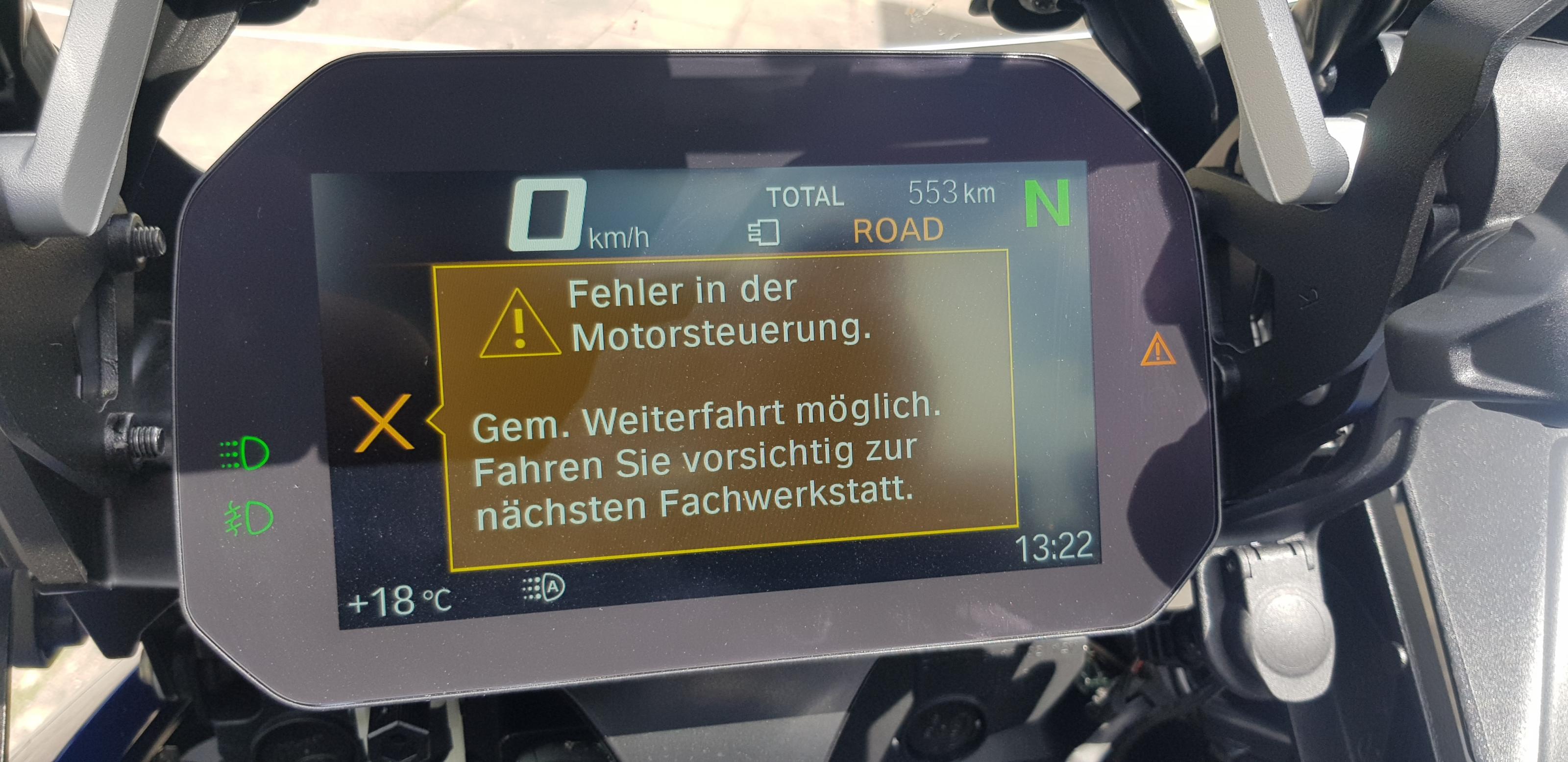

Hi,
eigentlich wollte ich die Störmeldungen ignorieren. Ab heute geht das nicht mehr. Meine Sauerlandtour war mehr oder weniger ruiniert
- Maschine fuhr mehrfach im 1. Gang nur mit Schwierigkeiten an. Motor stotterte und kam nicht in die Gänge.
- auf der Autobahn ging plötzlich die Störmeldung an und bei 130 km/h war Schluss, weil keine Leistung mehr zur Verfügung stand. Drehzahlen über 4500/min waren nicht mehr möglich.
-Auf der Landstrasse war das Überholen nur sehr eingeschränkt möglich. Echtes 35 PS Feeling
Morgen geht es in die Werkstatt.

Fehlerspeicher ist schon hilfreich, aber....Was mich immer bei dieser modernen Fehlersuche stört, es kann auch mal sein, das ein Kabel "zum" Nockenwellensensor einen Wackler hat und somit der Nockenwellensensor gestört ist. Kabelbaumprobleme kommen vor. Und dann? Das findet doch keiner, weil keiner der Spechte mehr auf solche Ideen in der Werkstatt kommt. Dann wird gewandelt :-)

Heute zum zweiten mal einen Fehler angezeigt bekommen, Fehler Motorsteuerung, Moped läuft normal weiter. Nach Zündung aus und Neustart wieder alles ok.
Schön mal irgend jemand so was gehabt ?
So, ich hatte nun gestern auch die Möglichkeit diesen netten Bildschirm an meiner GSA zu bewundern.
Vorfall: Eine Baustelle, ganz minime Steigung (so wenig, dass man das Fahrzeug mit den Füssen problemlos vor dem nach hinten Fahren verhindern kann). Also gebremst und sofort ist die HSC (die automatische Hillstart) angesprungen. Da ich bei einem Baustellensignal nicht unnötig den Motor über Minuten laufen lassen will (dies gibt auch gerne bei uns eine Busse), habe ich also den 1. Gang eingelegt und den Killschalter betätigt. Alles palette. Gewartet, dass es dann irgendwann grün wird.
Grün wurde es und ich habe also Killschalter auf on, Kupplung ziehen und Anlasser betätigt. Den Fuss noch locker etwas auf der Hinterradbremse und schwupps war die Fehlermeldung da: "Traktionskontrolle ausgefallen etc. etc."
Nun, ich habe das dann ignoriert und beim nächsten Halt mittels Motoscan kurz die Fehler ausgelesen: Nix. Nada.
Die Software von BMW hat halt noch Macken und reift beim Kunden. Im Westen nichts neues.

Hat schon jemand eine Rückmeldung aus der Werkstatt, warum plötzlich das "gesamte Kino" angeht? Und vielleicht auch eine Lösung?

550 Km und auch ich habe einen Fehler. Der Fehlerspeicher zeigte wohl eine abnormale Spannungsspitze der Benzinpumpe. Diese soll sich oberhalb des Motors befinden und sehr warm werden. Erhöhte Drücke (z. B. durch Erhitzung des Tanks in der Sonne), sowie Tankvorgänge bei warmem Tank, quittiert das System teilweise mit diesem Fehlern. Das sei nun schon mehrfach aufgetreten. Da bin ich ja mal gespannt, wie oft man damit in die Werkstatt darf.

Heute nach meiner Tour bei Kilometerstand 499 kam ich beim Einparken in meiner Garage auch in den Genuss der Fehlermeldung...
Mal sehen was mein Händler morgen dazu sagt
War heute kurz da. Es wurden 3 Fehler angezeigt, welche weiss ich jedoch nicht. Der Händler hat den Fehlerspeicher nun gelöscht und wird das Update auf die aktuelle Software bei der Einfahrkontrolle machen...Termin am 12.06.19
Er meint ich soll mal schauen, ob bis dahin wieder etwas auftaucht. :confused:

Hatte heute auch den Fehler, wie und wodurch er gekommen ist weiß ich nicht. Nach Abstellen des Motors für 10 Minuten war die Fehlermeldung weg, was jedoch seitdem nicht mehr funktioniert ist der Schaltassistent...
Ich hab dann mal die Fehler mit Motiscan ausgelesen und Screenshots gemacht. Anschließend hab ich die Fehler gelöscht, mal schauen ob morgen wieder alles funktioniert....

Ich habe innerhalb von nur 160km bisher 3 Meldungen gesehen. Und dies auf normalen Landstrassen ohne Hatz.
1 mal Traktionskontrolle
2 mal SOS Notruf ausgefallen (Empfang war kein Thema).
Ärgerlich sind die Meldungen, welche das ganze Display bedecken und massiv (!) vom wichtigen Teil ablenken. Bei Notruf ausgefallen bin ich beinahe aus der Kurve in eine Wand gefahren, derart hatte mich der nicht zu übersehene Fehler irritiert. Da muss BMW dringend nachbesseren, bevor jemand wirklich wegen einer unwichtigen Fehlermeldung zu Schaden kommt!
Mir ist eh schleierhaft, wie BMW eine solche Anzeige überhaupt zulassen konnte. Fehlermeldungen sind ja ok und auch erwünscht, aber gleich das ganze Display zu bedecken und dann dem Fahrer keine einfache Möglichkeit zu geben um diese wegzuklicken, finde ich wirklich eine Zumutung.
