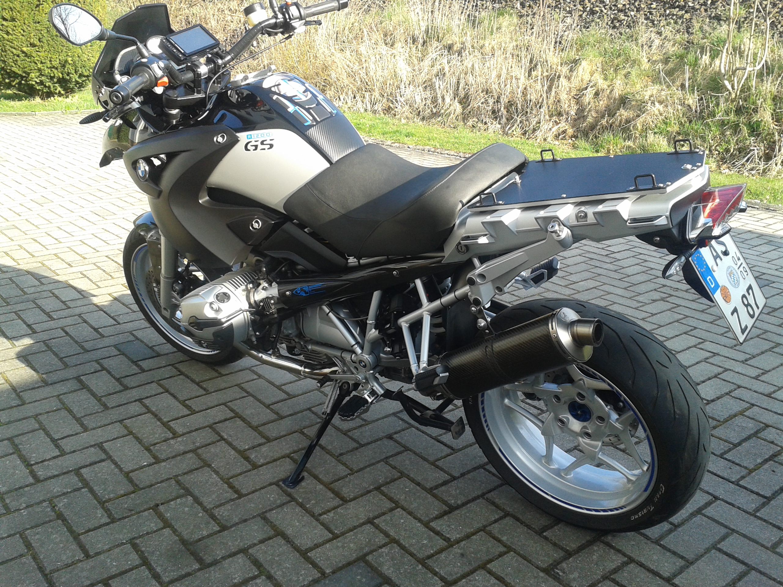

Hab jetzt den Halter vorsichtig verbogen sind jetzt ca. 1,2 mm hab irgendwo gelesen bis 1,7 darf er haben. Ich fahr morgen wieder dann schau ma mal ;-)
Das ist meine, Räder von der RT
