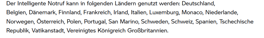

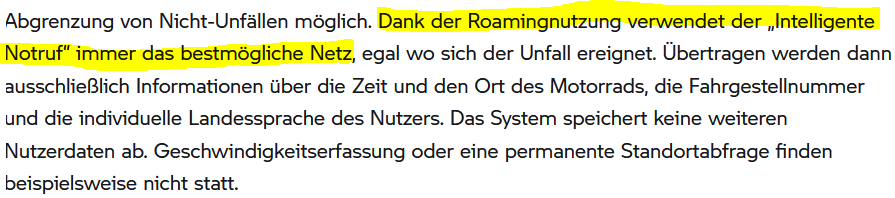

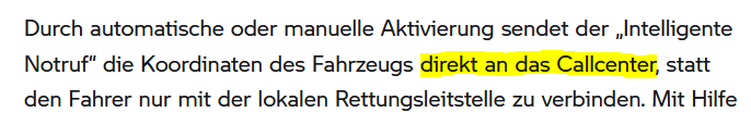

wenn kein Betreibernetz vorhanden ist, sondern eines von einem anderen Netzbetreiber wo die verbaute SIM sich nicht einwählen kann.
Ist hier ganz schön beschrieben:
Vor allem auch der Hinweis auf die entsprechenden Ländern
und dann noch der Hinweis auf das Callcenter.
Mehr Infos unter: ECALL - Technik im Detail
Steht übrigens teilweise auch in der Anlage zum Aktivierungsauftrag, die wir ja alle ausführlich vor der Unterschrift gelesen haben.
