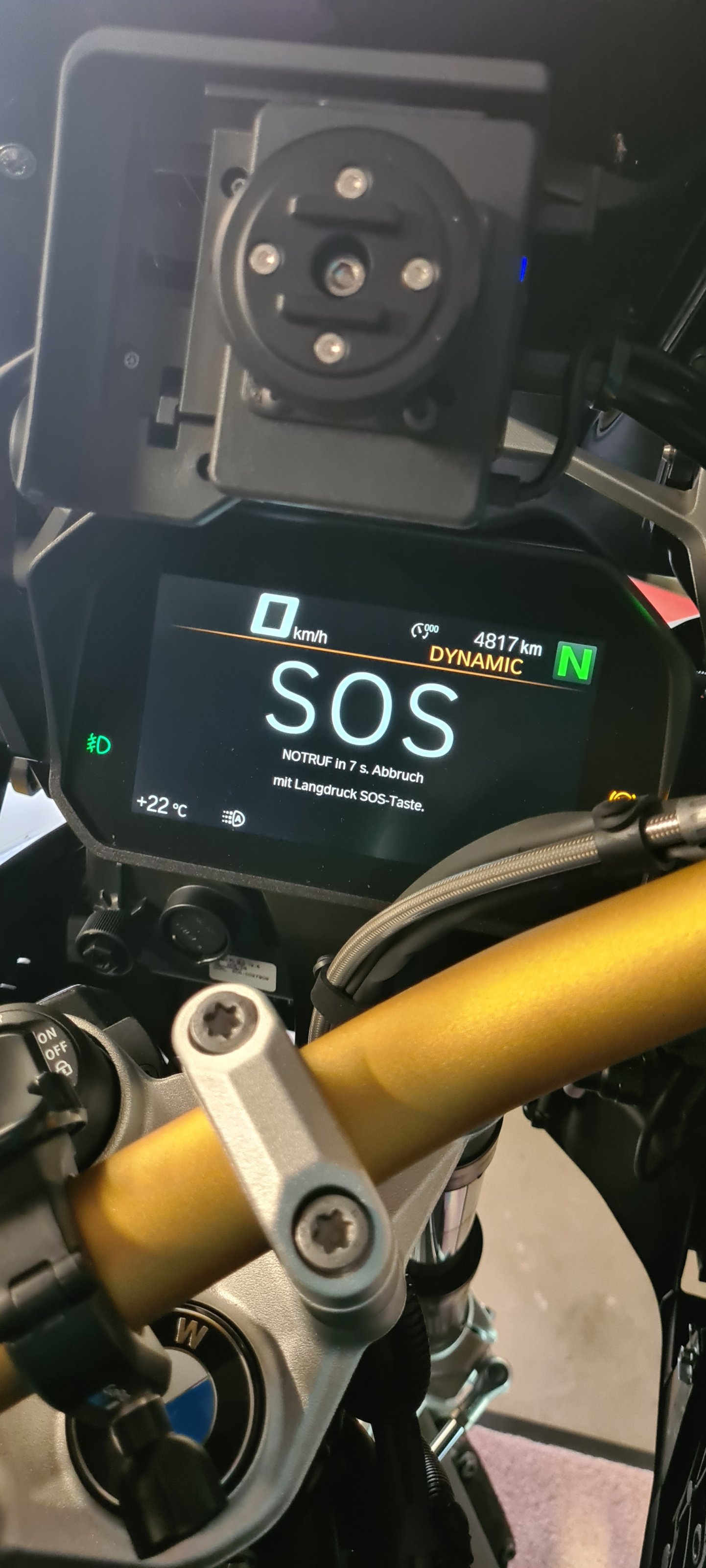

....mmmmhhhh dann werde ich wohl heute mal den roten Knopf drücken und schauen was passiert....
Ne. Knopf drücken ist easy. Das kann jedes Motorrad. Du musst die Karre schon mit dem Fuss treten und hinschmeissen um das wirklich zu testen. ;-) ;-) ;-)
Meins geht. War zwar schon eine Weile am Boden als es sich gemeldet hat. War aber fast situationskomisch am Boden liegend den Polizisten zu sehen wie er sich mit meinem Bike unterhält. Fühlt sich aber gut an zu wissen dass es funktioniert. Hab mich schlauerweise nur etwa 100meter Luftlinie von Polizei weg abschliessen lassen. Die waren sehr schnell da.
