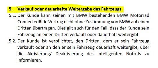

Das hab ich weder gesehen noch unterschrieben, daher Nahm der nette Herr wohl an das ich der Vorbesitzer bin. Ich muss da mal den Händler fragen wie das das geändert wird.

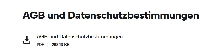

aus den AGB zum Connected Ride Aktivierungsauftrag
Wenn Du alles lesen möchest, kannst Du dir das PDF-Dokument herunterladen. :-) :-)
irgendwo am Ende dieser Seite:

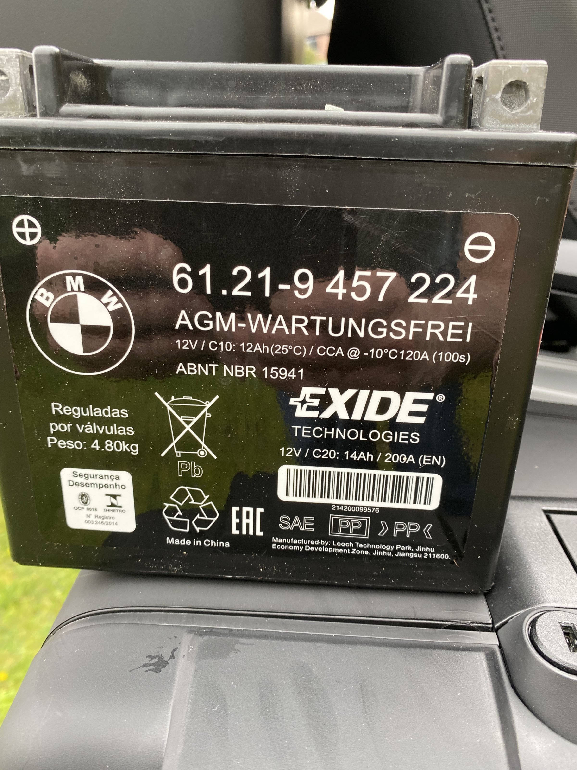

habe soeben bei meiner 1250 (Bj. 2020) nach 3 Wochen Standzeit (ohne Erhaltungsgerät) ein neues Ladegerät gekauft und anhängen müssen, der Anlasser klackte nur noch und das Display legte anschließend einen Neustart hin. Verbaut ist übrigens:

Lt. Handbuch sollte eine ab einer Standzeit von 4 Wochen ein Erhaltungsgerät angeschlossen werden, schon merkwürdig das die sich so schnell leert, zumal im August erst die Einfahrkontrolle gelaufen ist, werde das weiter beobachten und beim nächsten Service Check lassen
Rogl
Rogl
08.08.2021
25
Landkreis OHZ (Schwanewede)
1250 GS
So bin wieder im Spiel, habe soeben meine Holly vom Händler abgeholt, die Arbeitshypothese ist nun, da die Ruhestrommessung nichts auffälliges gezeigt hatte, das die Batterie beim Händler in der 10-monatigen Standzeit wohl nicht korrekt (1* mindestens alle 4 Wochen ) geladen wurde und die dadurch Tiefentladen war. Die Zitterpartie war, das BMW die Batterien nach 3-Monaten von der Garantie ausschließt. Aber alles gut der Abtransport und alle anderen Kosten wurden komplett übernommen 🤗!
