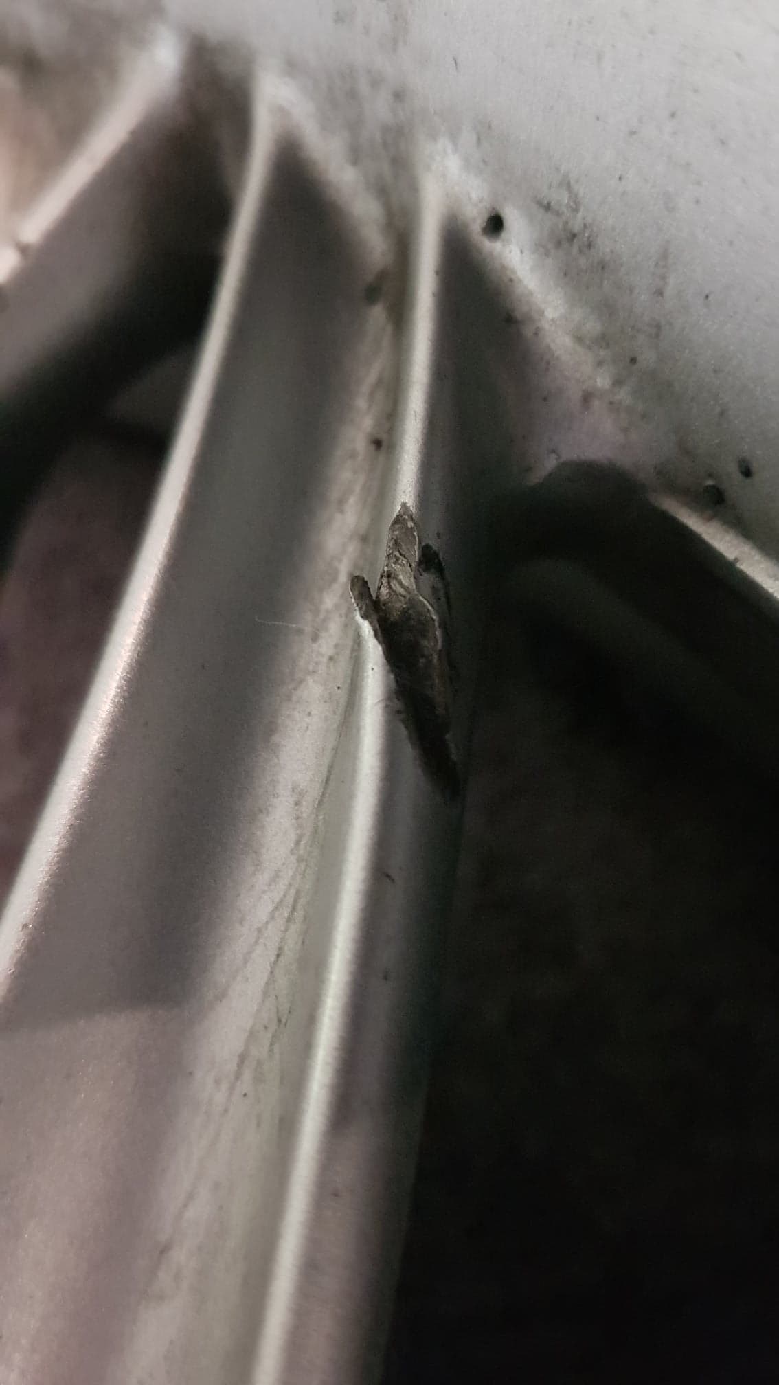

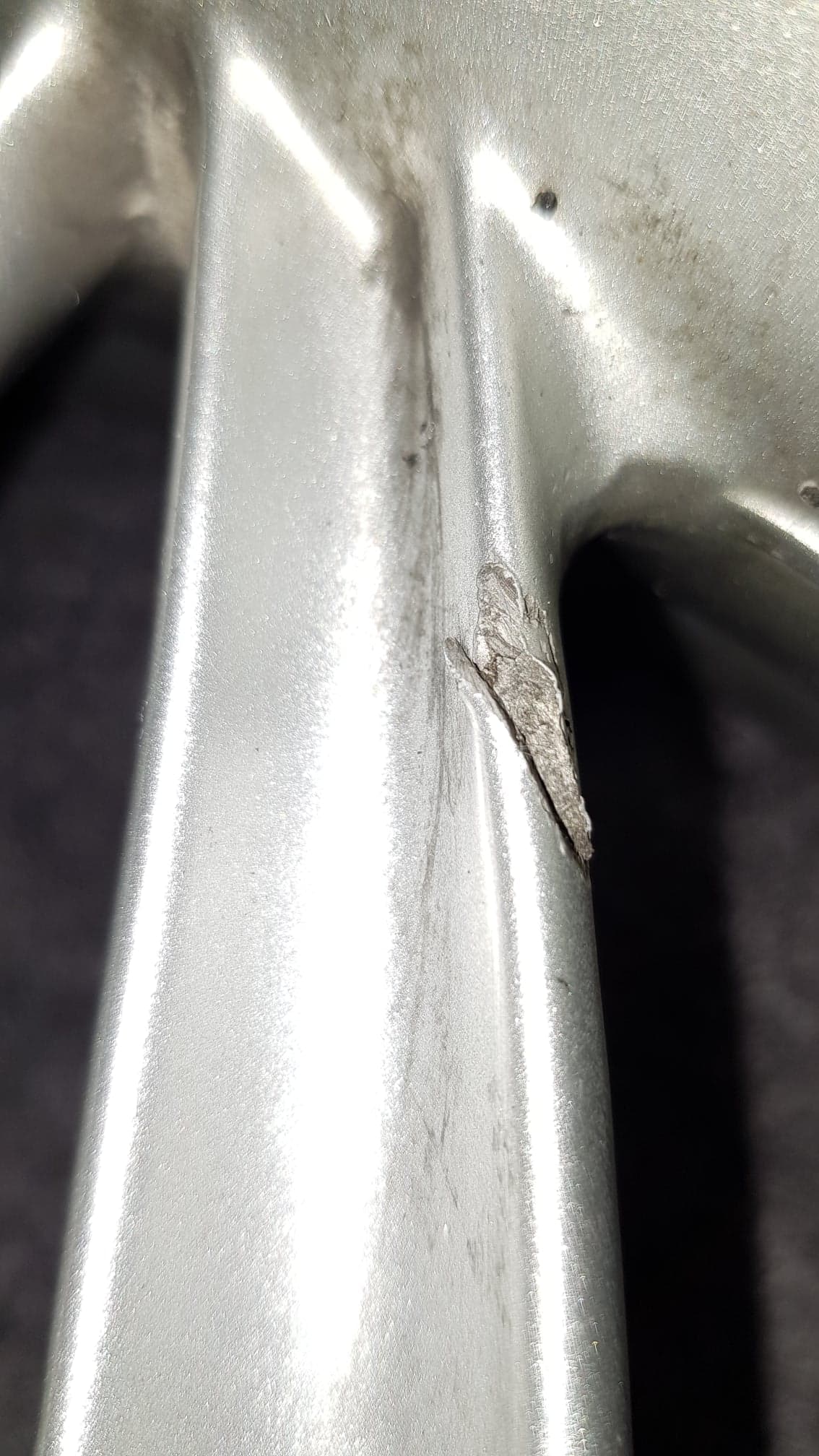

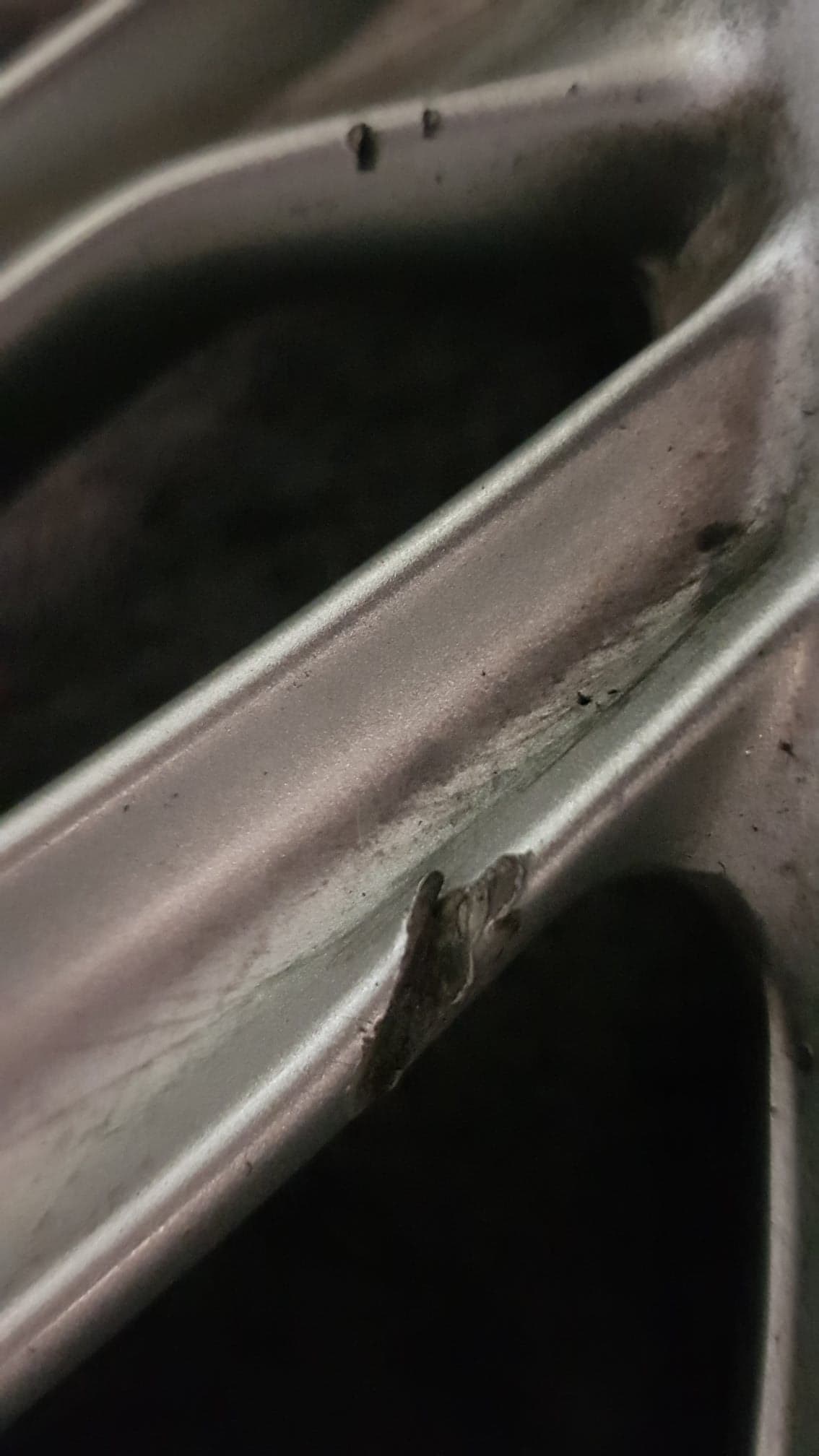

Habe vorhin schnell meine hintere Felge gereinigt weil ein neuer Reifen drauf kommt,
und stellte beim reinigen fest das die Felge eine saubere Kerbe im Felgenarm hat!
Jetzt stellt sich für mich die Frage ob diese Kerbe ein Mängel für die Stabilität wäre?
Mir geht es nicht um die Optik da ich vielahrer bin, mir geht es lediglich darum
ob die Statik noch gewähleistet ist oder ob bruchgefahr besteht?
R1200GS K25 BJ 2006 KM 94.000.

Richtig schön ist das nicht aber, eine unmittelbare Gefahr sehe ich da noch nicht, da der tragende Querschnitt noch nicht extrem verringert ist. (aber ohne Gewähr!!)
Ich täte die Kerbe mit einem Dremel etwas glätten, vor allem den Kerbgrund, damit da aufgrund von möglicher Kerbspannung der Riss nicht weiterwandert.
Bei Deiner Gewichtsklasse (Du nutzt bei Fahrten mit Gepäck die Zulandung voll aus!) oder gar bei Fahrten mit hoher dynamischer Belastung (schottern, Gelände) wäre eien intakte Felge trozdem beruhigender.

Hallo
schwierig zu sagen aber aufgrund der Kerbwirkung würde ich sagen das Felge hinüber ist. Ich hätte kein gutes Gefühl damit rumzufahren.
gruß
gstommy68
G-B
28.09.2006
1.709
Du kannst mögliche Mikrorisse nicht sehen.
Diese vergrößern sich bei Alu einfach weiter.
Wäre mir zu Riskant!
=> OProfessiomnelle Reparatur oder weg damit!

Sieht ja fast aus wie mutwillig angesägt. :confused:

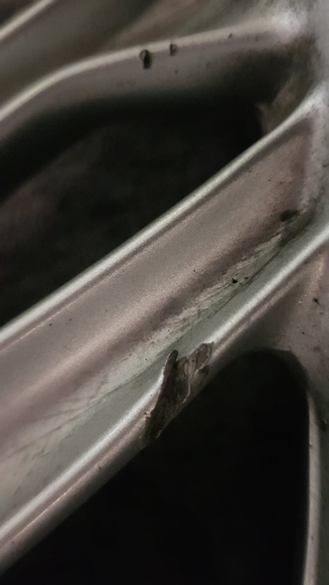

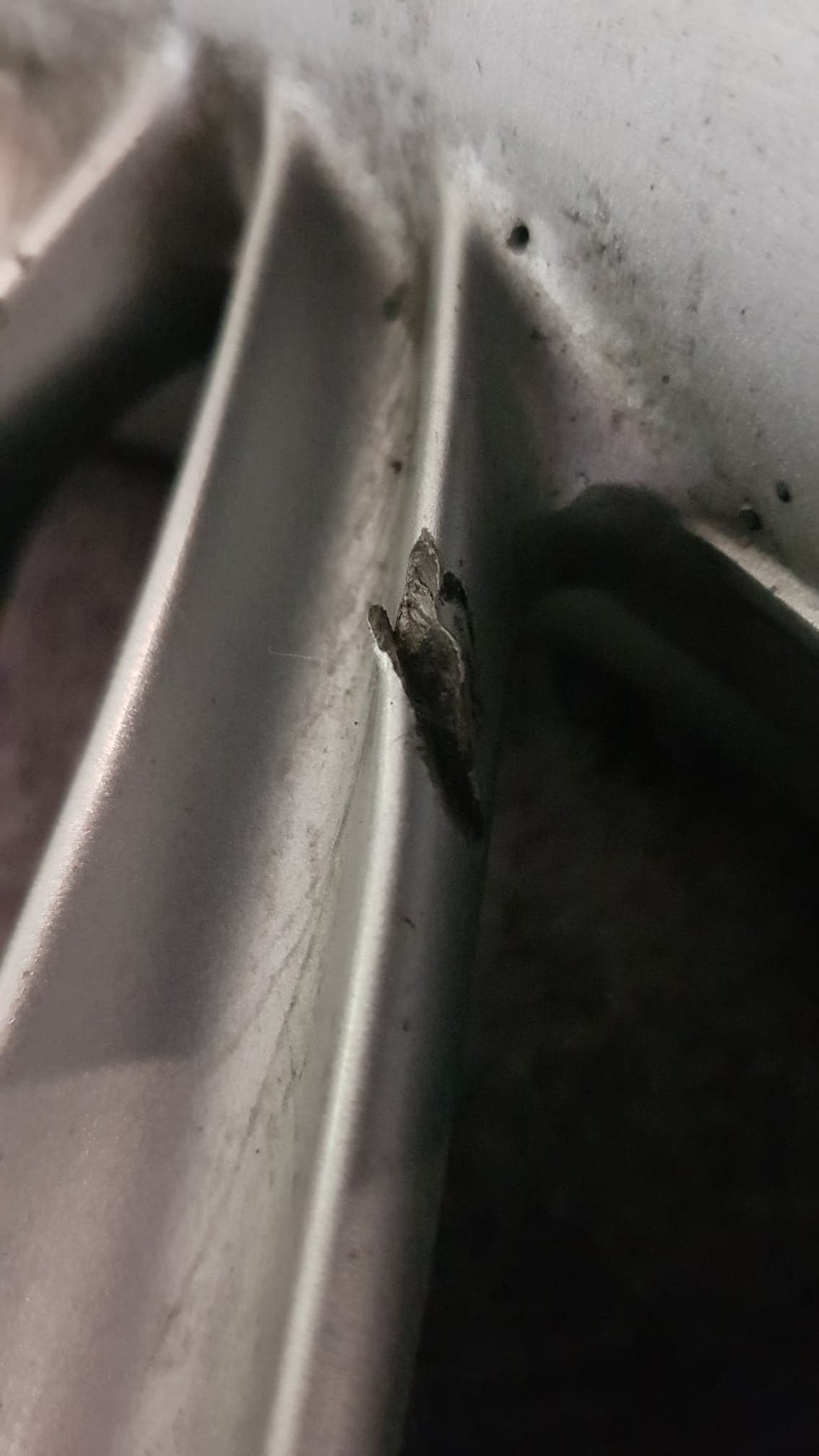

Im 4.Bild ist ein Riss im dicken, tragenden Armteil zu erkennen, der auch noch tiefer zu gehen scheint. Ich würde die Felge tauschen. Die ist mMn Toast...

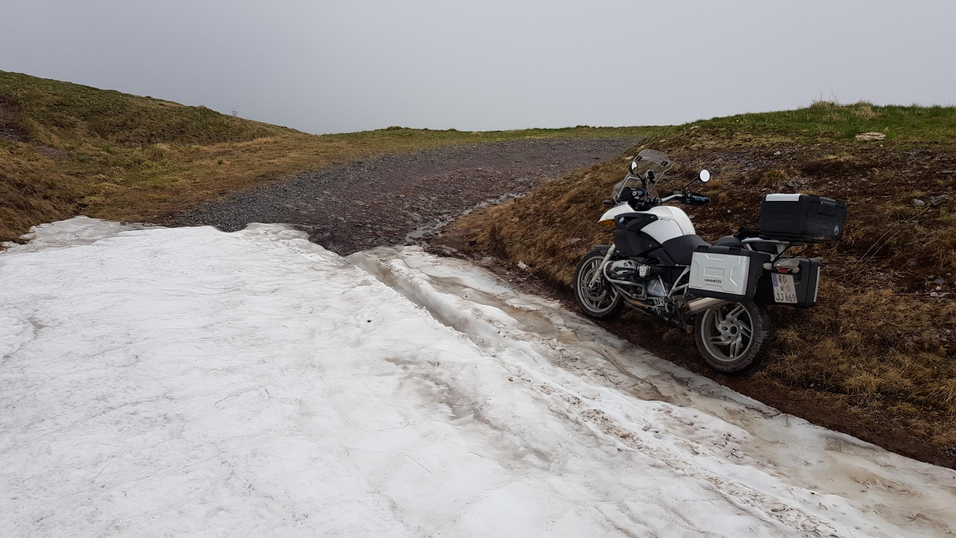

Wie ist denn dieser Schnitt im Alu entstanden? Je nach Situation ist dann nämlich die Festigkeit nicht weiter gegeben oder eben noch so, wie RunNRG schon schrieb.

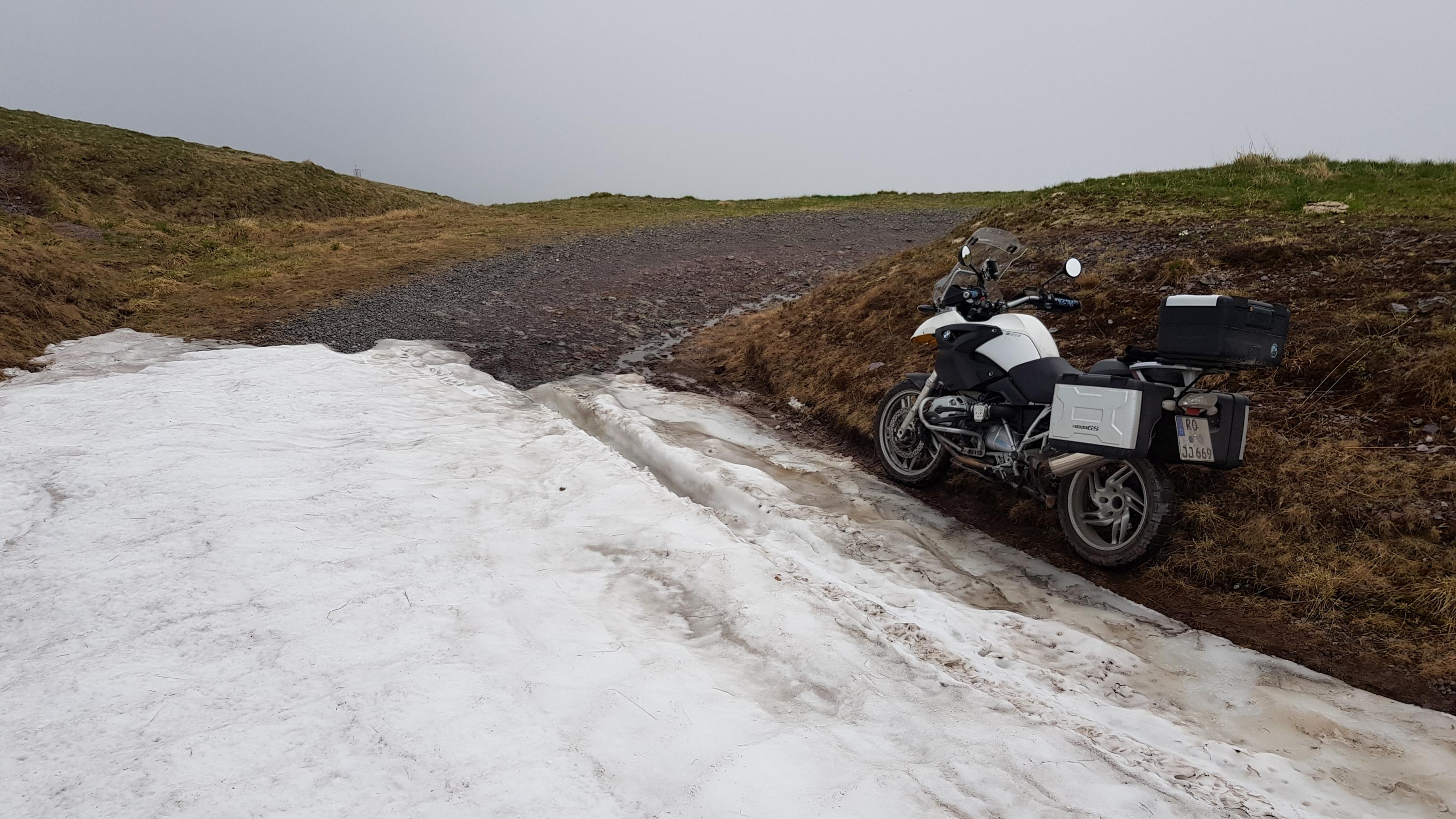

Passiert ist es wahrscheinlich letzte Woche am Zoufplan (Schotter Pass in den Dolos)
Da waren große sehr scharfkantige brocken gemischt mit weiches geröll!
Innerlich habe ich es schon geahnt das Alufelge und gelände sich nicht vertragen!
Habe zwar Heute nochmal ein Neuen STR draufmachen lassen, werde aber wohl langfristig nach eine
gebrauchte in der Bucht nachschauen! Wobei da man auch Schrott bekommen kann!
Der Scorpion STR davor hat eh nur 4.200km gehalten, also werde ich bis nächsten Monat eine Neue Felge hoffentlich auftreiben
und dann kommt der Trail Attack 3 drauf und dann ist eh ende Gelände :wallbash:

Inwieweit der Riss geht kannste unter Umständen von außen nicht beurteilen, da wird Dir nur Röntgen weiterhelfen.
Würde die Felge auch ersetzen...

Eher eine Rot-Weiß-Prüfung! (Farbeindringverfahren)

Auch für mich sieht das aus wie ein Schnitt. Ich wüsste nicht wie das irgendein Schotterstein schaffen sollte oder lag da eine laufende Minikettensäge herum? Wäre es angebrochen, so müsste die Nabenstrebe insgesamt verbogen sein. Wie sonst sollte eine solche Bruchstelle entstehen.
Es ist übrigens nicht die Felge sondern ein Teil des Rades betroffen. Die Felge ist nur der Kringel auf den der Reifen aufgezogen wird.
Ja, aber man sagt so? Kann sein, aber wenn es um die Schadenbeschreibung geht ist es eben falsch. Um Felgen bei BMW kaufen zu können muss man Speichenräder haben (OK, man bekommt sie auch wenn man keine Speichenräder hat aber was will man dann damit).
Die Prüfung meiner Behauptung kann mittels ETK erfolgen. Felge, Rad und Nabe
Wahrscheinlich hält das Rad noch 100 Tkm, aber wenn es ein TÜVie bemerkt wird er Dich bitten das Mopped stehen zu lassen und es mit einem Hänger zu holen.
Ein nicht funktionierendes Fernlichtkontrolllämpchen ist ein schwerer Mangel (weshalb weiss ich nicht, früher war das ein "mach' mal ein neues Lämpchen rein"). Eine teilweise nicht vorhandene Gusstrebe/-speiche ist tatsächlich bedenklich. Wie schon jemand sagte hält die nicht nur noch zu 85% sondern hat eine Angriffskerbe für einwirkende Kräfte, ist also sozusagen "nicht mehr da".
Für eine Prüfung mit Farbeindringverfahren muss der Lack weg. Er kann elastisch genug sein um einen Haarriss zu verdecken.

So, nach dem die meinungen doch eindeutig in Richtung wegschmeissen geht zu gunsten der Sicherheit
und meine Schlanke Atlethische Figur die geschichte nicht grade begünstigt, habe ich mich entschieden
und grade eine gebrauchte Felge in der Bucht geschossen. Bei dem Preis rentiert sich weder eine Reparatur
noch das Geld zum röntgen oder ähnliches!
Merci für eure prompte meinungen :Super:

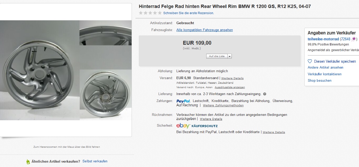

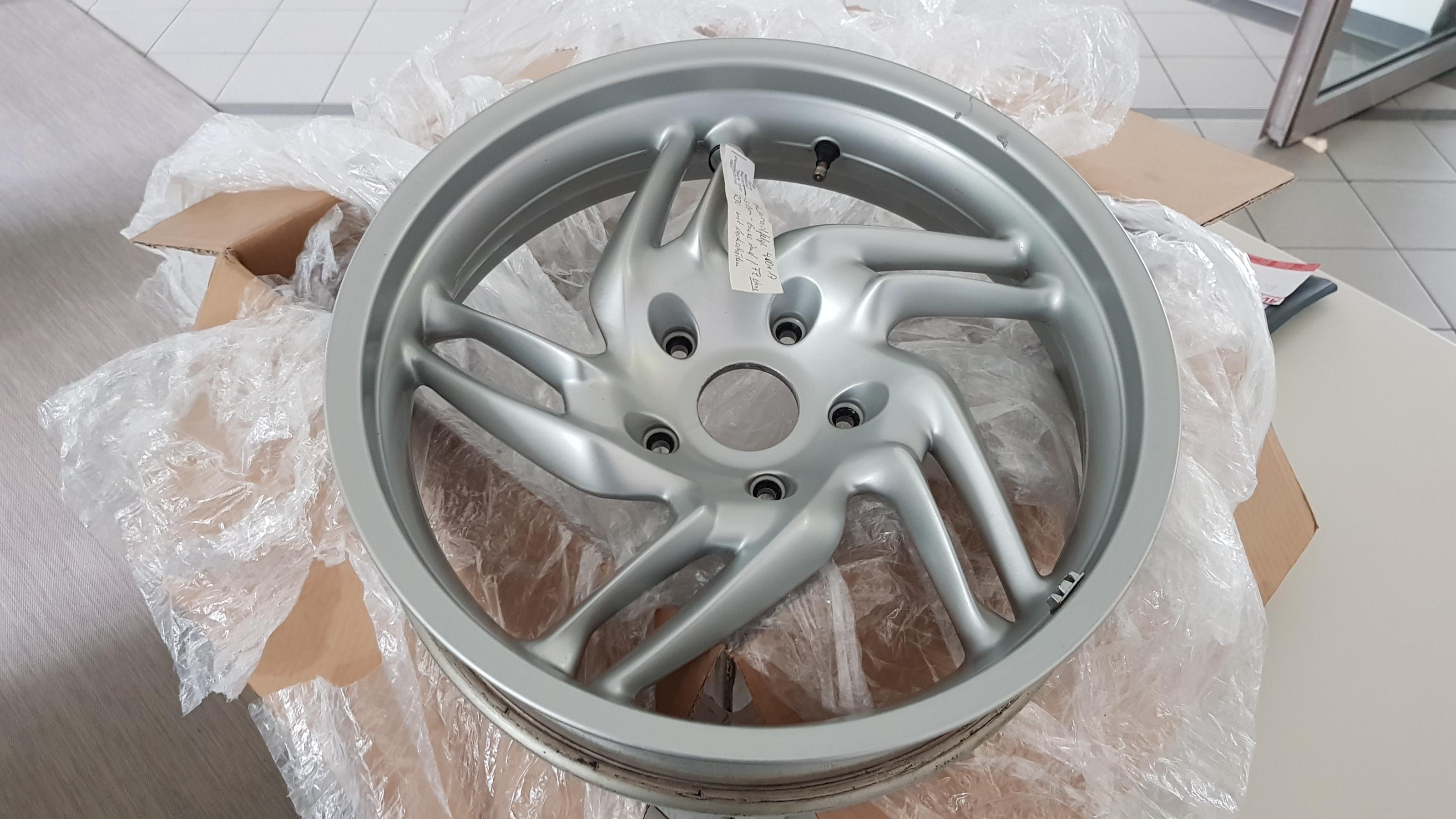

Hier die Felge die ich gekauft habe:

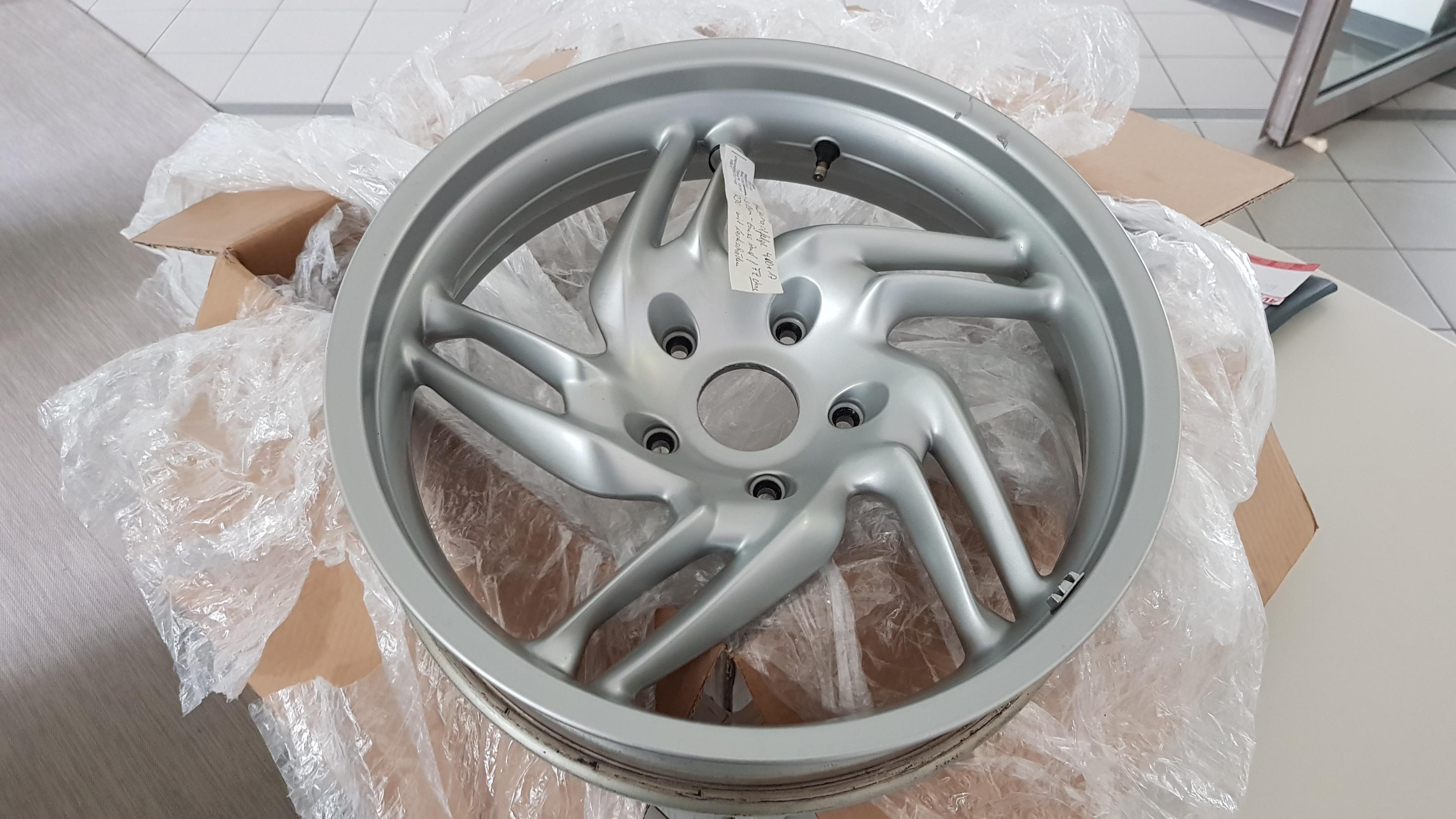

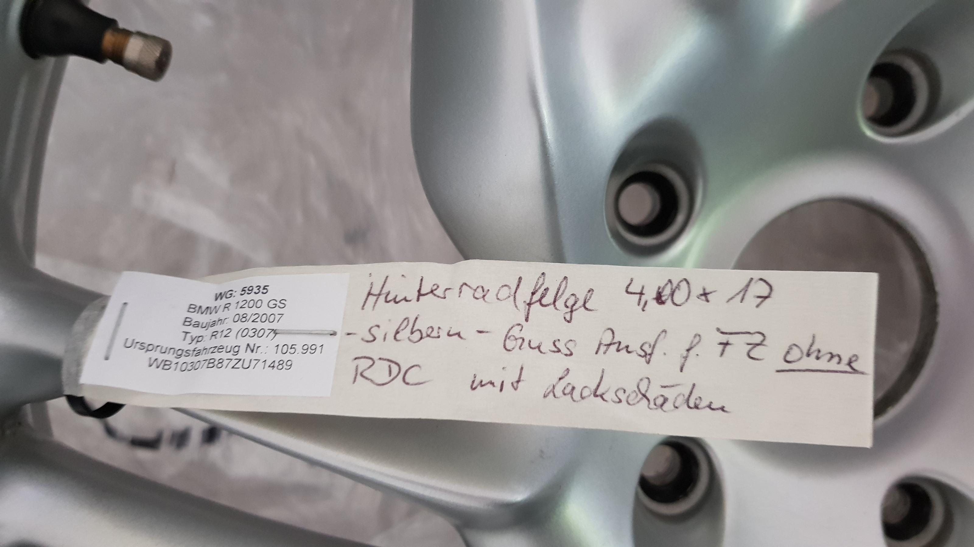

So, die Alufelge aus der Bucht wurde gestern geliefert :bounce:
Ausser die 2 Kratzer die beschrieben wurde sieht die vom zustand her Mega aus,
aber gibt es eine möglichkeit vorher noch zu Checken ob die eine unwucht hat?
Frage deswegen weil sie gleich zum Pulverbeschichten geht und es wäre ärgelich
wenn erst der neue Reifen drauf ist und der Reifenmonteur irgendwas gravieredes beim Wuchten feststellt!!!!:mad:
