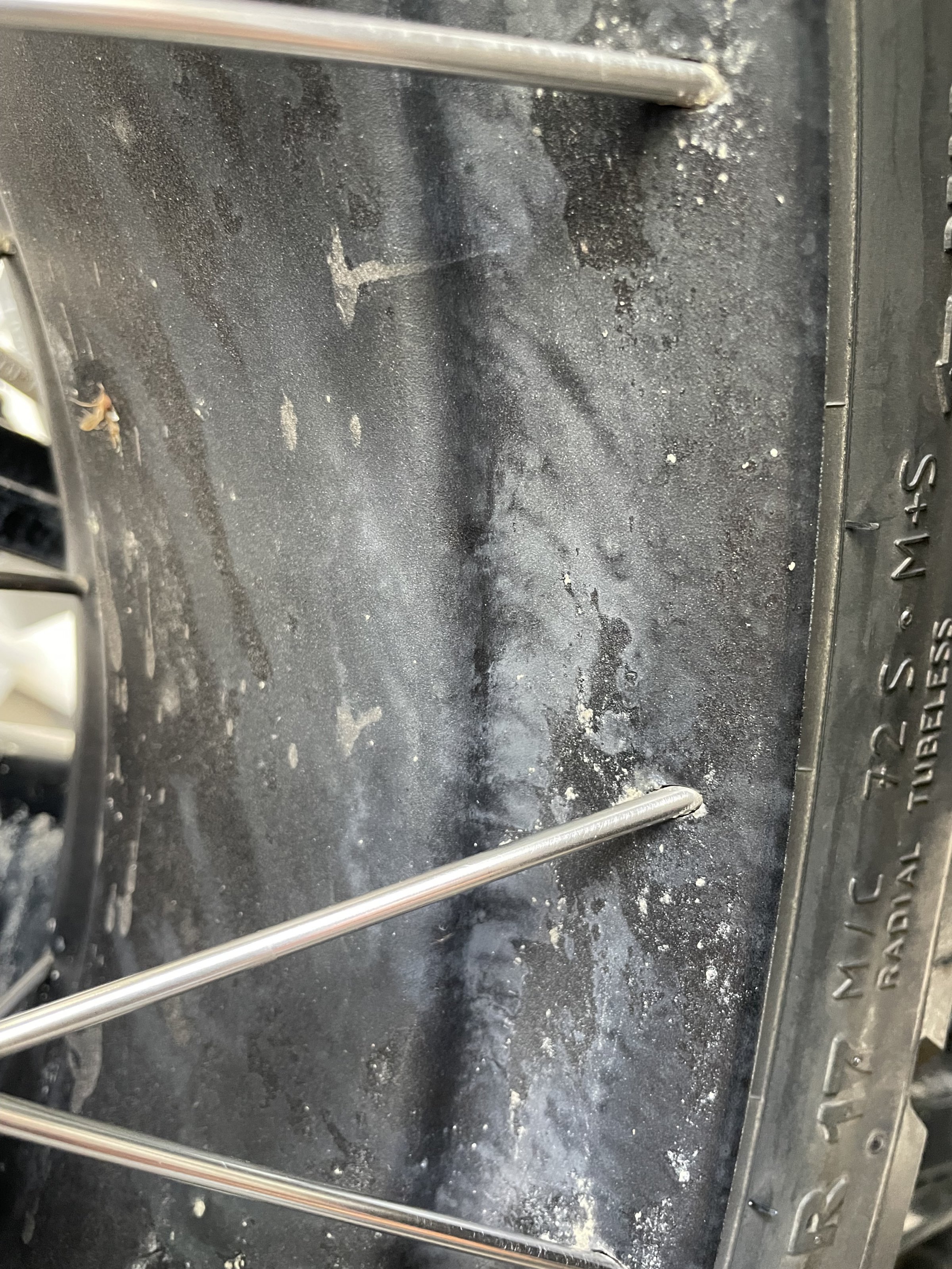

Hallo zusammen,
ich fahre eine R1250GS Adventure mit goldenen Felgen, die mir gut gefallen.
Nach etwa 4000 Kilometern bekam ich sie noch mühevoll sauber, aber jetzt nach meinem großen Urlaub und 12000 Kilometern sehen sie ziemlich häßlich aus, besonders die Hinterradfelge. Ich war bei sehr großer Hitze, aber auch bei viel Regen und mit viel Kuhdreck verschmutzten Straßen unterwegs.
Der erste Reinigungsversuch war, wie gewohnt mit Spüli-Wasser und grobem Schwamm. Der Staub und Dreck war weg, aber es bleiben große dunkle Flächen. (siehe Foto)
Weitere Versuche, die keinerlei Besserung brachten: Spiritus, Nitroverdünnung (half gegen die Teerspritzer), Universalverdünner, Aceton, alter Felgenreiniger (den ich noch hatte)
Ich befürchte, daß sich da gar irgendeine chemische Reaktion abgespielt hat, dann geht nix mehr....
Die anodisierten Felgen meiner R1150GS mit 210000 Kilometern sehen, abgesehen von Kratzern dagegen aus wie neu!
Ich hoffe nicht, daß die goldenen Felgen zwar schön sind, aber nur für kurze Zeit!
Was kann ich denn noch versuchen? Polieren?
Á propos, wie entstehen denn diese goldenen Felgen?...Ist das eine Lackschicht (wohl kaum), Eloxalschicht, oder ist das eine "durchgefärbte" Legierung?
Diese Frage konnte man mir bei BMW leider nicht beantworten.
Ich hoffe, Ihr könnt mir helfen.
Peter

Die Felgen sind eloxiert. Eben mit dem Glittereffekt, wg. dem sie eben doppelt g**l aussehen, ich hab die auch drauf :rollleyyes:.
Dass BMW das auch nicht weiss, wundert mich nicht mehr, ich hab mal versucht, Farbinformationen für Kratzerreparaturen per Lackstift zu bekommen: Nix, überhaupt keine brauchbare Info zu kriegen. Enttäuschend.
Und ich leide unter demselben Schmutzproblem, nebst der Kratzerempfindlichkeit bei der Reifenmontage.
Ich hab sie jetzt aber mal wieder ganz gut sauber gekriegt, hatte noch einen Rest S100 Motorradreiniger in der Garage und habe damit die GS eingesprüht, einwirken lassen und dann mit dem Schwamm bzw. diesem Reinigungshandschuh mit den Zotteln dran nachgeholfen.
So ein Ding, als Beispiel eben bei Ama gefunden:
https://www.amazon.de/AmazonBasics-Deluxe-Auto-Waschhandschuh-Mikrofaser-Stück/dp/B0711KTX4N/ref=sr_1_5?keywords=auto+reinigungs+handschuh&qid=1690296222&sprefix=Auto+Reinigungs+handscuh,aps,108&sr=8-5
Gerade den Reinigungshandschuh dann innen durch die Felge durchgezogen und mit etwas Mühe und Nachdruck gerubbelt und gewischt.
Feucht und noch mit Reiniger drauf geht auch die schwarze Bremsenschmiere ganz gut weg. Die wird auch aktuell noch dein Problem sein.
Einwachsen mit Hartwachs als zusätzlichen Schutz hatte ich zu Beginn mal versucht, aber das ging irgendwie nach hinten los, die Felgen wurden richtig matt, erst nach einigen Wäschen war das Wachs dann irgendwann wieder runter, der Glanz kurzfristig da, bis dann eben der Strassenschmutz und Bremsstaub sich wieder bemerkbar machten.
Ergo: Die wirklich selig machende Lösung habe ich auch noch nicht, S100 funktioniert eigentlich immer gut, und bei der nächsten Wäsche versuch ich mal eine Neutralseife, da hab ich ein paar Probetütchen geschenkt gekriegt.

Es könnte wie bei mir Zement gewesen sein der auf der Felge gefressen hat. Bei mir hat leider nichts geholfen. Ich habe Sie dann zu einem Autoaufbereiter gebracht, der hat Sie dann voll zerschossen. Meine sind allerdings die Schwarzen der 40 Jahre Edition.
Sie sahen dann nach seinem Versucht so aus...
Er macht das schon über 30 Jahre und ist einer der besten in der Region, er kann sich nicht erklären warum das passiert ist und die Flecken noch schlimmer wurden bzw. die Beschichtung oder was das auch immer ist.
Letztendlich wickelt er das als Versicherungsfall ab. Ich würde also nicht mit scharfem Zeugs an die Flegen gehen, sonst machst Du Sie Dir voll ganz kaputt.

Ich danke Euch für Eure interessanten Antworten!
Ich werde es mal mit Motorradreiniger versuchen....Einen solchen Waschhandschuh mit den Zotteln habe ich ja....Ich muß mir nur noch die Reihenfolge überlegen.....zuerst ich und dann das Motorrad....oder lieber umgekehrt...hihihihihi
Ja, die Felgen waren schön, aber nun wird´s immer schlimmer...Ich weiß ja nicht, was die Kühe in den französischen Pyrenäen da gefressen haben, aber vielleicht waren ihre Hinterlassenschaften auf den Straßen besonders aktiv !
In Spanien habe ich die Kiste mal mit dem Dampfstrahler gereinigt, aber da war es anscheinend schon zu spät.
Die Bremsenschmiere an sich scheie ich ja recht leicht mit dem Spüli wegbekommen zu haben, aber wenn da schon was in die Eloxalschicht eingedrungen ist, hilft nix mehr.
Sind die schwarzen Felgen eigentlich auch eloxiert oder lackiert?
Gast-67053
Der Autoaufbereiter meinte dass Sie eloxiert sind. Zumindest sieht es danach aus. Er hatte noch eine alte KAWA Z irgendwas mit Speichenfelgen, die hat er mit dem gleichen Mittel gereinigt und die waren Tip Top.

Ic hwürde es mal mit etwas gaanzh dezent schleifendem versuchen, sowass wie ienb Chrompolitur mit sehr feinen Schleifpartikeln. Zumindest sollte man damit eine homogene Optik hinbekommen.

Prima, vielen Dank für Eure Antworten....
Ich war gerade mutig und habe aus meinem Bestand von Uralt-Poliermitteln u.a. Chrom-Politur getestet. Daneben hatte ich noch etwas aus Zeiten, zu denen unsere Postleitzahlen noch 4-stellig waren! (sieht aus, wie eingetrocknete Scheuermilch).
Kurzum, mit Poliermittel geht´s!!! Das alte Zeugs muß man mit einem feuchten Schwamm aufnehmen, durchdrücken, bis es schäumt und dann reiben.....Ich habe es gerade an einer Stelle um das Ventil probiert, am Felgenbett. Da kann man ganz gut polieren. Aber um die Speichen am Felgenhorn, das wird hart! Ob ich das jemals ein zweites mal mache?......Aber immerhin.....
Ich denke, es wird auch mit Scheuermilch vom R**E gehen, oder mit Scheuerpulver plus feuchtem Schwamm.
Bei der Suche habe ich heute eine Anfrage gesehen, wie man den Kleber für die Auswuchtgewichte wegkriegt...Vielleicht liest der Freund ja mit...Meine Vorgehensweise:
Ich versuche immer, mit einem Stück Hartholz oder Kunststoff das gröbste wegzuschieben. Danach weiche ich mit Universalverdünnung oder Nitroverdünnung ein (angefeuchteter Lappen für ein paar Minuten auf die Stelle gelegt). Dann kann man das Zeugs recht einfach wegputzen.
