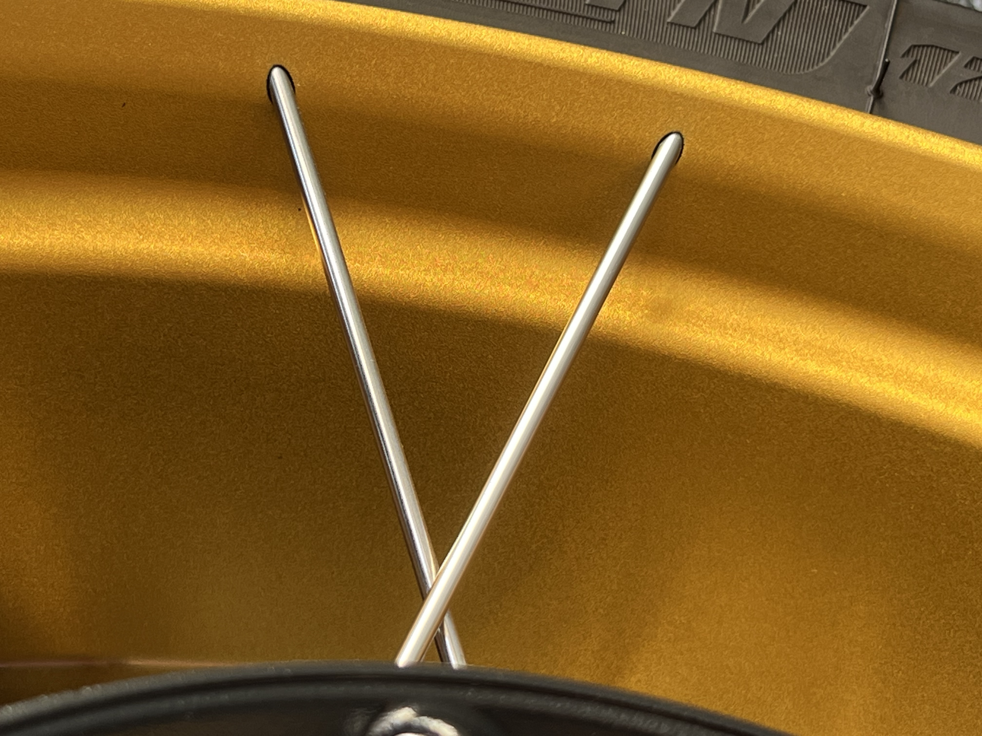

Diskutiere Felgen-Reinigung, goldene Felgen im R 1200 GS LC und R 1200 GS Adventure LC Forum im Bereich Motorrad Modelle; Hat das schon mal jemand ausprobiert? Muss auch noch die goldenen Felgen nach der Rückkehr aus Schottland reinigen...

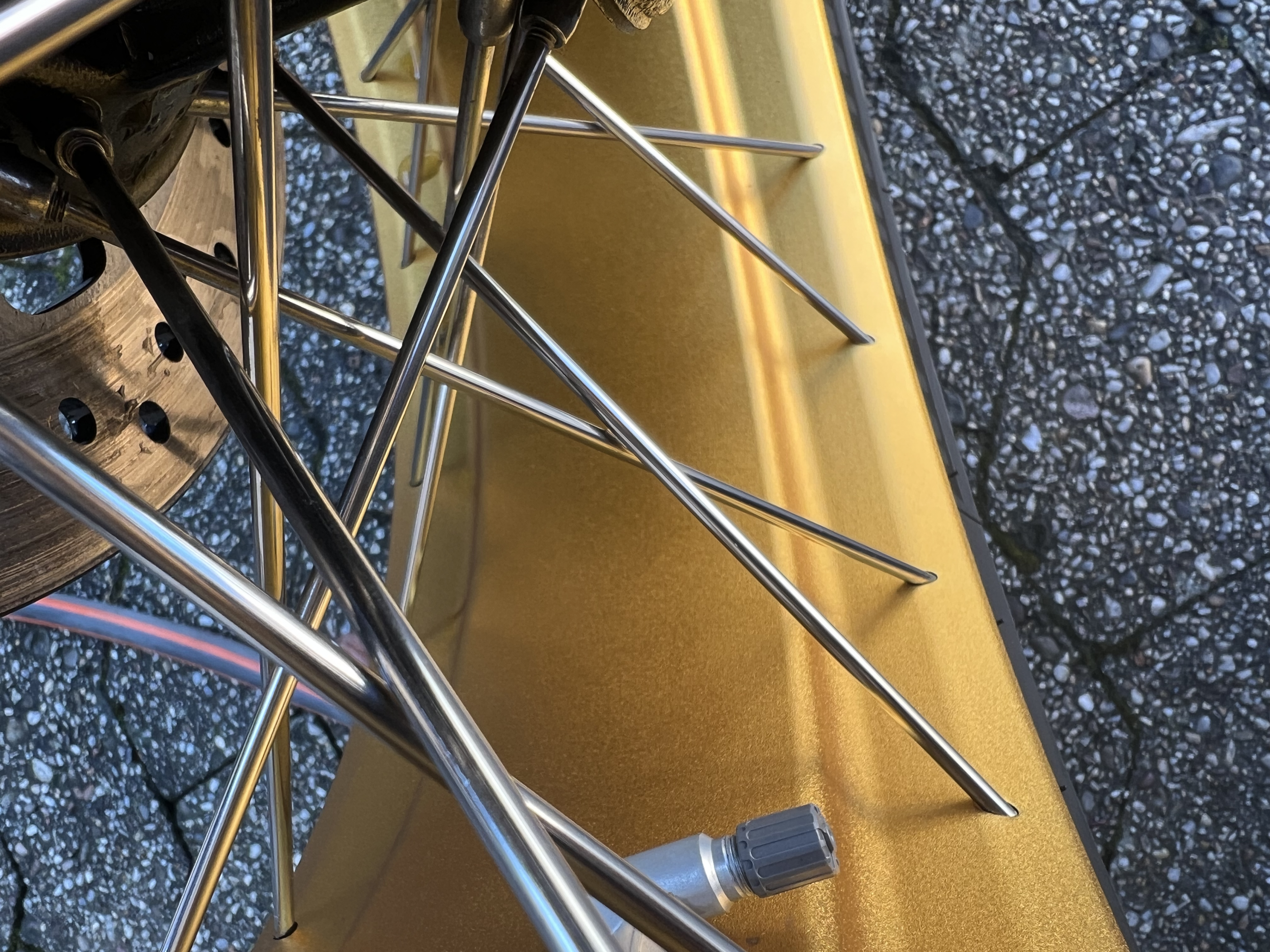

Ich habe die schwarzen Felgen. Mit der faschen Chemie kann man die Farbschicht kaputt machen. Daher bin ich gerade mit Felgenreiniger und scharfen chemischen Mitteln vorsichtig.
Wenn ich die Maschine gründlich putze, wasche ich sie mit Kochchemie Gelb Autoreiniger. Danach mit S100 Farbauffrischer auftragen. Nachfolgende Verschmutzungen lassen dann einfach zwischendurch mit Wasser abspritzen.

Ich habe die Felgen nun mit Scheuermilch und Schwamm ziemlich gut sauber bekommen!
Auch Scheuerpulver mit nassem Schwamm hat funktioniert.

Nun, ich hatte bisher ausschließlich silberne Felgen an meinen Motorrädern. Ich hatte u.a. mehrere R1100GS und versuchte, die Felgen nach langen Touren immer grob zu reinigen (einfach mit Spüliwasser)....Der Effekt: selbst nach 100000 Kilometern blieben sie ansehnlich.
Und meine R1150GS hat 210000 Kilometer!...Sie hat silberne, anodisierte Felgen. Diese leuchten zwar nicht ganz so schön alu-glänzend, sind aber noch besser sauber zu halten!
Bei den güldenen Felgen scheint wohl die durchaus attraktive genarbte Oberflächenstruktur einen guten Haftgrund für Kuhfladen-Schlamm-Gemisch zu bieten.
Jedenfalls werde ich Eure vorgeschlagenen "Hausmittel" beim nächsten mal ausprobieren, denn ich finde, die Felgen sind zu schön, um sie verwahrlosen zu lassen!

Ich arbeite immer mit S 100 aus der Drucksprühflasche und dem Felgenreinigertool von JEMAKO, nenn sich Clean Stick Plus 15 cm. Der verbiegt sich zwar immer etwas, aber man kommt gut hinter die Speichen ohne sich die Finger ständig zu stoßen. Die Kombi erzeugt viel Schaum und reinigt für meine Ansprüche sehr gut.
Mit Scheuermilch wäre ich vorsichtig, die enthält ja meist winzige Marmorstücke, die abtragen und aufrauen. Mir wäre das zu heftig. Auch Backofenspray wäre mir auf andere Weise zu aggressiv, ist ja eine starke Lauge in Schaumform.
Mir gefallen die goldenen Felgen auf alle Fälle gut, sauber und auch etwas schmutzig.
