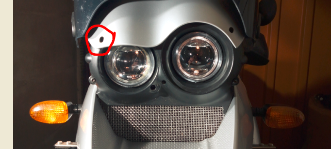

kann man das Fernlicht auf der horizontalen Ebene einstellen? Bei mir leuchtet es viel zu weit nach links.
Der Tüv hat vor 2 Monaten komischer Weise nichts bemängelt. Bei einer Nachfahrt vor ein paar Tagen ist mir jedoch aufgefallen, dass ich die Baumkronen linker Hand beleuchte und nicht die Straße...

Ja, kann man.
Nimm mal die silberne Verkleidung ab.
Dann kann man recht gut erkennen, welche Schraube für welche Verstellrichtung da ist.

Moped in der Dämmerung aufm Hauptständer mit 3-4 m Abstand zur Hauswand stellen, Abblendlicht an.
Dann an den 2 Senkkopfschrauben am Haltering des Scheinwerfers drehen, links- u. rechtsrum.
Dann siehst Du, welche Schraube die gewünschte Richtungsänderung des Lichtstrahls bewirkt.
Zur grundsätzl. Einstellung der Hell-/Dunkelgrenze (einprozentige Neigung) gibts genügend Bilder u. Anleitungen.
Den Schnellversteller für hoch/runter in der oberen Stellung einrasten. Runter ist fürn Soziusbetrieb.

Hallo Dominic,
es sollte die Einstellschraube links neben dem Scheinwerfer sein.
