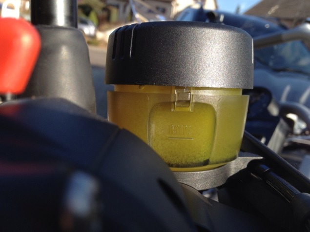

ich denke das hatte mit einer Rückrufaktion der K1300 Reihe zu tun (Quelle K1300.de Forum), da haben die das nachgerüstet und vermutlich der 12'er gleich mit verpasst?

Beim heutigen Sonnenschein fiel mir bei meiner noch ungefahrenen GS auf dass die Bremsflüssigkeit aussieht als wäre sie geronnen bzw kleine Luftbläschen drin. Funktion OK. Ist das normal ? Bisher waren diese Ausdehnungsgefäße immer mit völlig durchsichtiger Flüssigkeit gefüllt.
Gruß, JohnView attachment 56736

Meine ADV aus 3/11 hat heute neue Bremsflüssigkeit bekommen. Laut technischer Anweisung von BMW ist beim Tausch der Bremsflüssigkeit auch der Tausch des Gitters notwendig! Kostet EUR 8,-!
Das war sogar dem Meister zu blöd, hat er nicht berechnet...
Man fragt sich echt wer sich sowas ausdenkt!
Gruß Oliver

Habe meine ADV ja noch nicht so lange und die Tage war mir die "seltsame" Optik vom Innenleben des Behälters auch aufgefallen. Habe daher einfach mal den Deckel geöffnet und mir das Teil (nun weiß ich ja es ist ein Gitter / Schwamm) angesehen.
Zum Glück habe ich über die Suche diesen Thread gefunden. Sowas kannte ich bis dato noch nicht.
