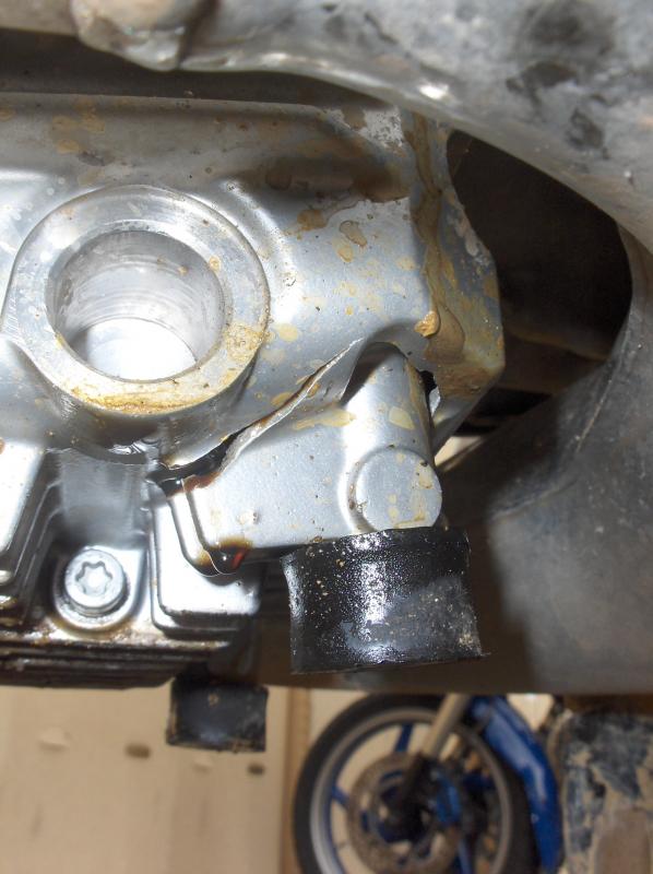

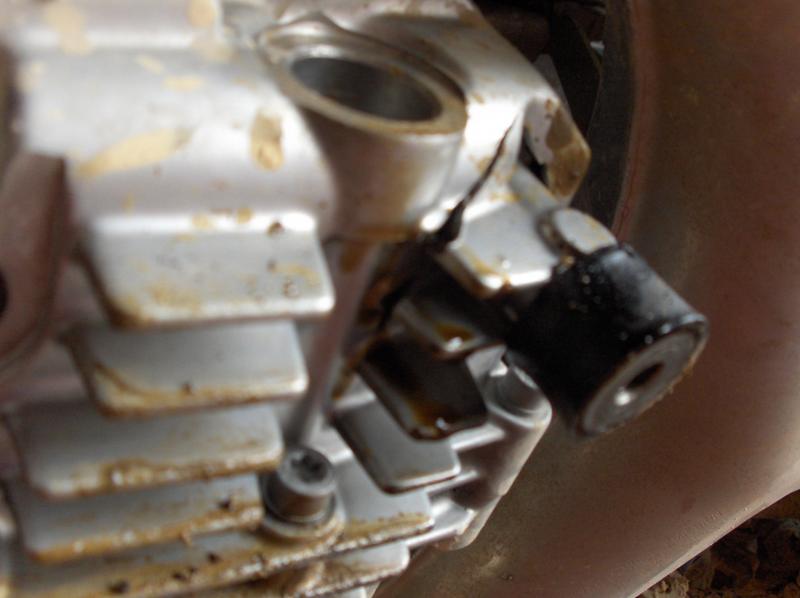

Der TT-Motorschutz
... mit Verstärkung schützt die hinteren Befestigungspunkte am Motor auch nicht:mad:.
Dabei war es ein harmloser Aufsetzer.

Korrigiere mich sollte ich mich irren, aber du redest von dem Touratechschutz für die ADV. (laut deinem Vorstellungsfenster)
Den hatte ich auch an meiner GSA.
Der hat doch nur den Abschluss hinten am Rahmen und benutzt sonst die BMW Punkte.
Der für die HP2 Enduro von TT hat für hinten auch diese Rahmenabstützung, aber in der Mitte werden extra Arme am Rahmen befestigt.
Er greift also nur auf eine Befestigung vorne am Block.(um die Energie weiterzuleiten, dabei nimmt er nicht die Verschraubungen IN den Block hinein, sondern die Halterung davor mit der großen Achsschraube, um die Energie abzuleiten)
Das ist schon ein wesentlicher Unterschied und er wurde hier auch deswegen oft favorisiert.
Gruß Martin
renieh
renieh
27.03.2008
341
janz nah bei Kölle
HP2E 2007; DR350 SE 1996
Gruß Martin
