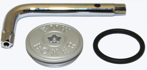

habe eine Frage, da ich mir nicht ganz sicher bin.
Wird der O-Ring der Schraube unter dem Bund angebracht, oder wie Original montiert, da liegt er ja unten in der Bohrung
des Deckels?
Art. 71607696117
Gast39385
Hallo Kille,
wird nur druntergelegt, wie beim Original.
Gruss
Klaus

Hi,
Danke für die schnelle Antwort.
Habe ich mir schon gedacht.
Verwundert hat mich nur, dass unter dem Bund eine Nut eingedreht, ist in welche genau der O-Ring passt.
maxquer
maxquer
14.09.2011
9.908
31303 Burgdorf
r1200gs TÜ
Wahrscheinlich drückt sich der Ohrring nach dem Montieren sowieso in die Nut. Bei meinem Ölverschluß ist das nämlich genauso. Deshalb kannst Du den Gummiring auch gleich in die Nut schieben.
Gruß,
maxquer
Gast37436
Zustimmung. Hab den Gummiring auch sofort in die Nut des Deckels geschoben und ist seit vielen km dicht.

Hallo Reinhard,
ich habe zwei - gegensätzliche - Theorien, warum "Sicherheits"-Schraube:
a) Es ist sicher gegen "Missbrauch" bzw. dumme Streiche (Stichwort "Ölstöpselbande"), weil man das Ding ohne den beiliegenden Schlüssel so gut wie nicht aufbekommt. Achtung: Auch wenn es so aussieht, es ist kein codierter TORX / ISA. Der hätte nämlich sechs "Zacken", das Teil hat aber nur fünf. Ob das ein BMW Phantasiespezialwerkzeug ist oder ein "Pentalone" (wie die winzigen Schräubchen beim iPhone) weiß ich nicht.
b) Es ist sicher, dass man es - bei Verfügbarkeit des Werkzeuges - aufbekommt. Nicht wie bei den Sch... - Billig- Plastikteil das im original drauf ist, und das auch bei verwendung des Bordwerkzeug-Spezialwerkzeuges (ist das überhaupt bis zum Schluss dabei gewesen?) bald so vernudelt ist, dass man es lieber mit der Kombizange am Ohrwaschl packt, egal wie es danach aussieht...
