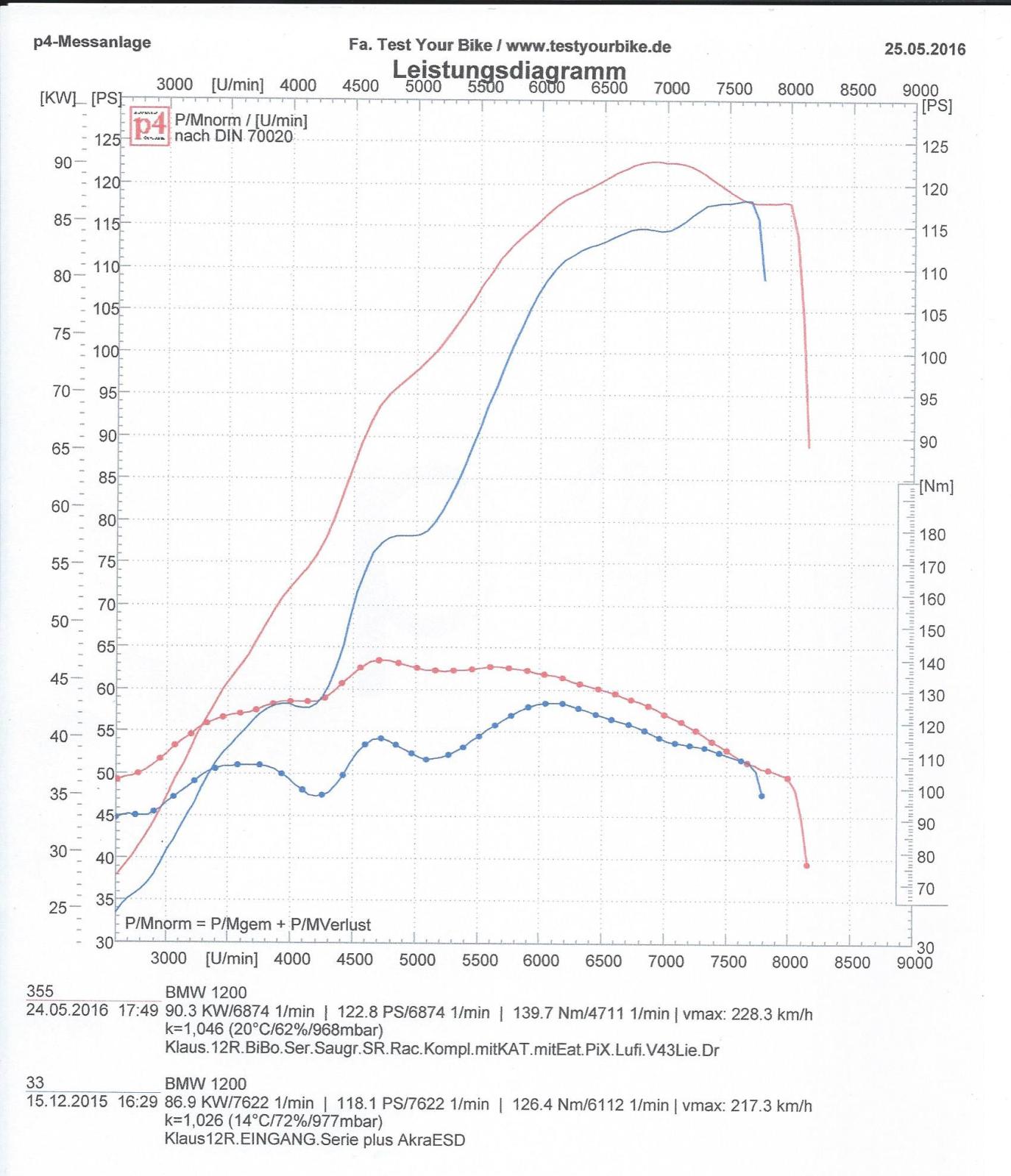

R1200R DOHC mit 142 NM und 132 PS auf der Rolle. Mit KAT Killer und Licht final.
Hier mal ein altes Diagramm der OHC mit Liedke Drehmo Nocke. Die hab ich dann noch später geändert zu mehr Ausdreh Freiheit oben raus :-))
