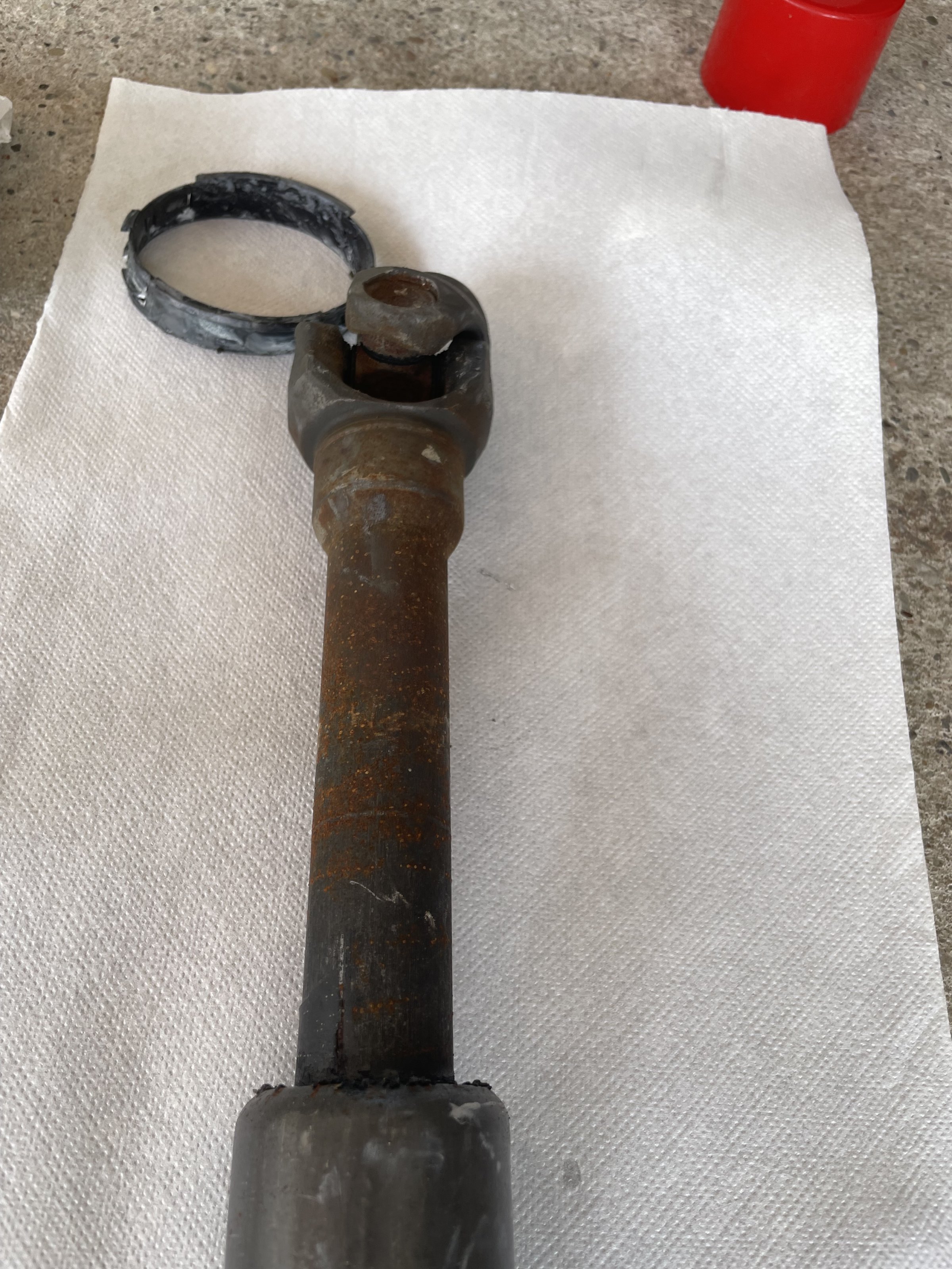

Castrol Molub Alloy Paste TA: das Zeugs war offenbar drauf wo diese Rostproblematik an dern Verzahnungen an der Kardanwelle waren. Neben der wohl unzureichenden Belüftung des Kardantuntunnels und/oder unzureichenden Korrosionsschutzes des Mittels ( oder monitäre Gründe) wird dieses Mittel nicht mehr empfohlen.
Zu dem jetzt aktuellen Produkt kann ich nix sagen da habe ich keinerlei Erfahrungswerte.
Staburags: Zwar sehr Teuer, aber nachdem ich die metallisch blanke Oberfläche der zwanzig Jahre alten Kardanwelle gesehen habe bin ich von dem Mittel überzeugt und würde es auch an den neueren Modellen verwenden.
