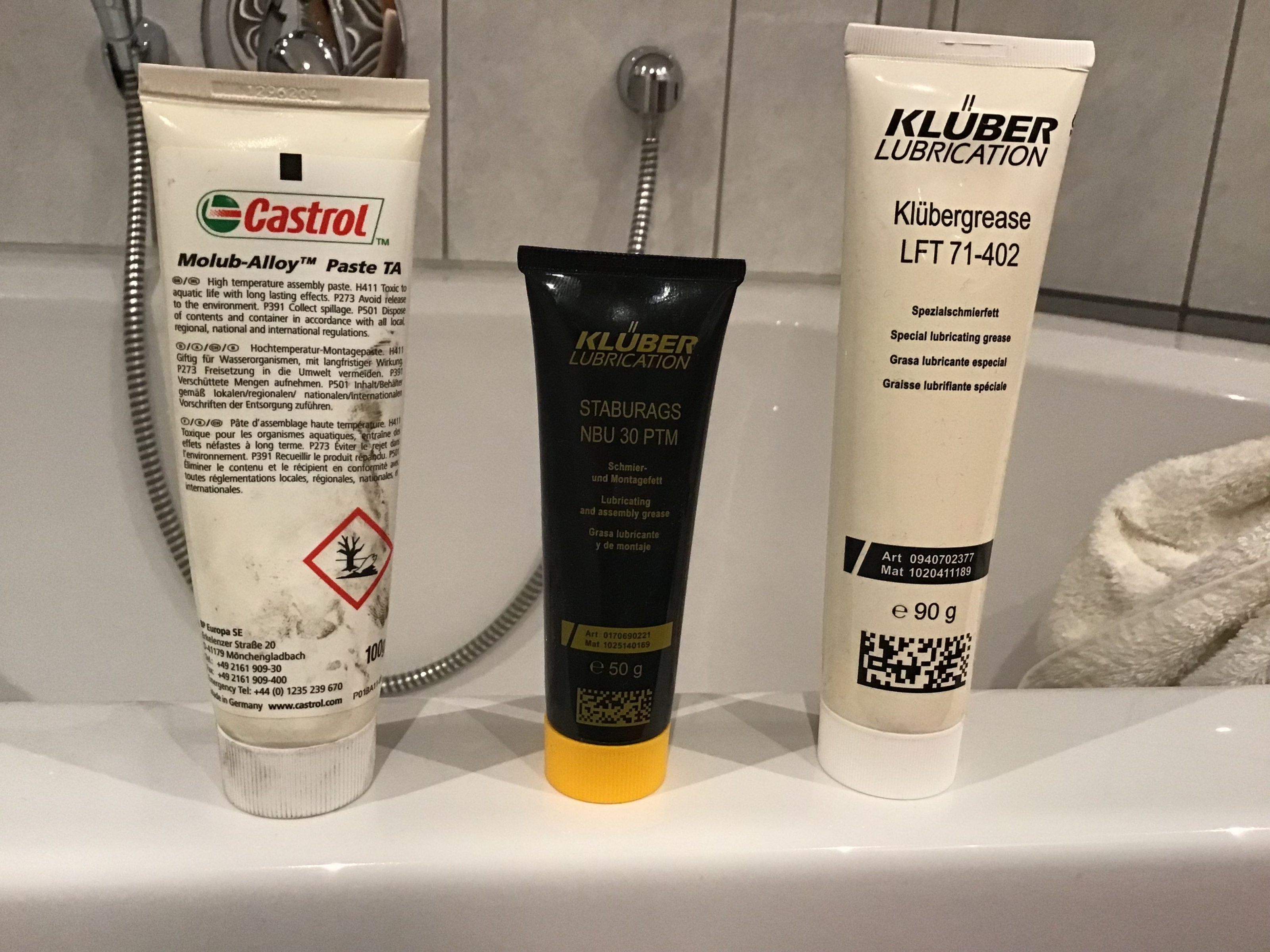

BMW schrieb vor: Staburgas für die Faltenbälge und Optimol für die Verzahnungen. Mittlerweile gibt es ein Upgrade für Optimol, aber auf der Tube steht nur noch" BMW Schmierpaste drauf" . Ich vermute aber, dass das der Wechsel nur monetäre Gründe hat. Man kann also Optimol durchaus weiter verwenden.
Besagte Schmierstoffe gibt es bei Ebay in der 20 Gramm Dose. Hält wohl bis zum Lebensende

So, hier meine Auswahl an schmiermitteln die u.a. für die Kardanverzahnung geeignet ist.

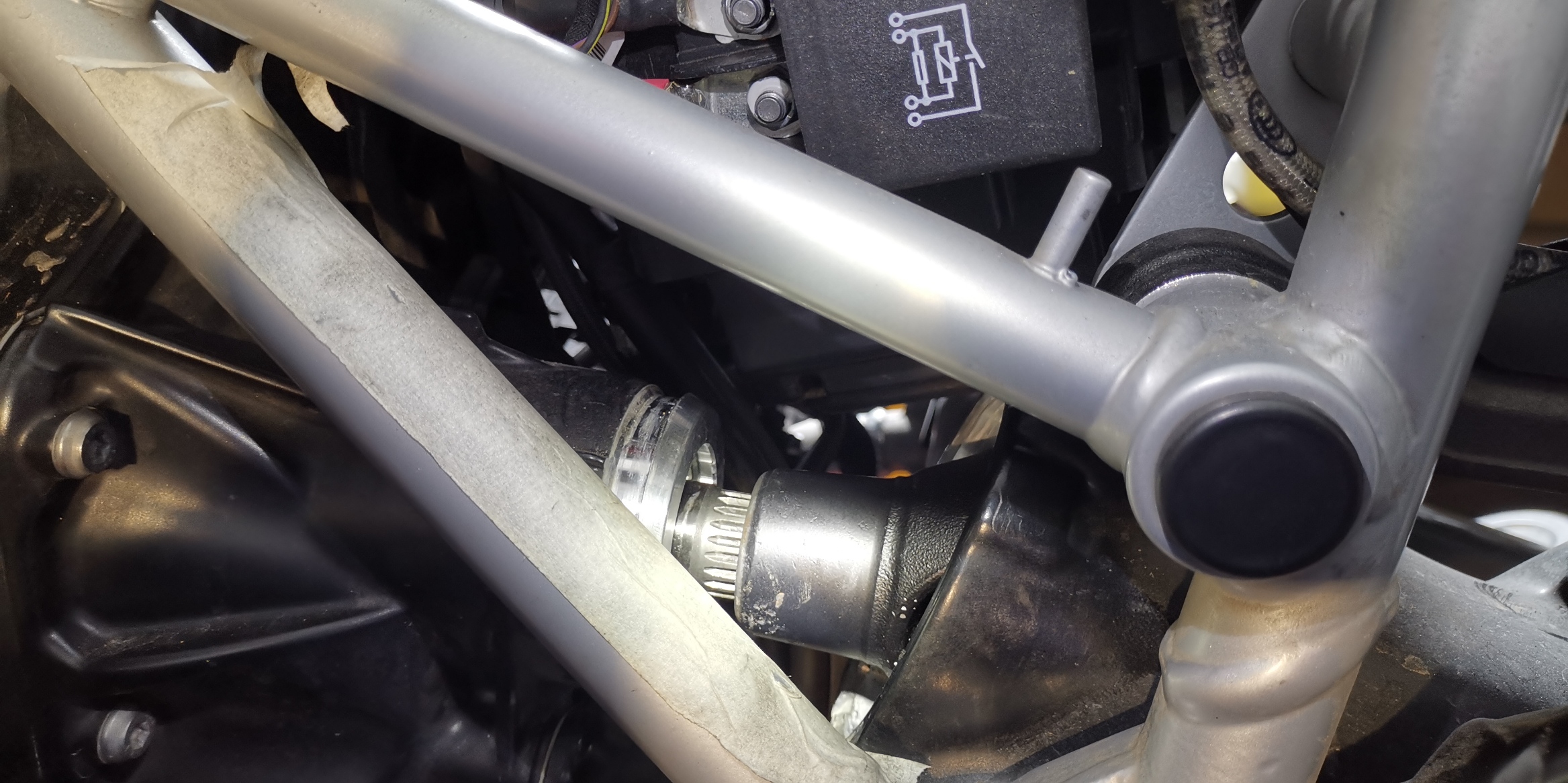

Kleines Update:
Alles gewartet und mich an den Zusammenbau begeben. Um Gottes Willen. Also ich habe dünne Fingerchen und Geduld dass es kracht. Aber ich habe jetzt nach 4 1/2 Stunden aufgegeben. Zunächst ging der Faltenbalg nicht drauf also die Schwinge gelöst. Trotzdem ging der Anschluss des Faltenbalgs bei der Schwinge nicht drauf, wegen des Plastikringes. Also noch das Federbein gelöst für mehr Spielraum und zack ging der Faltenbalg zügig drauf. ABER nach 2 Stunden ohne Erfolg die Verzahnung des Kardans auf den Getriebeausgang draufzubekommen habe ich kapituliert. Ich werde, sobald ich sehr lange an Lavendel geschnüffelt habe, die Schwinge abbauen. Ich weiß leider noch nicht ob ich dafür auch das Federbein komplett abbauen muss. Sobald das erledigt ist werde ich den Kardan anschließen und die Schwinge rüberziehen. Das ist zumindest mal der Plan.

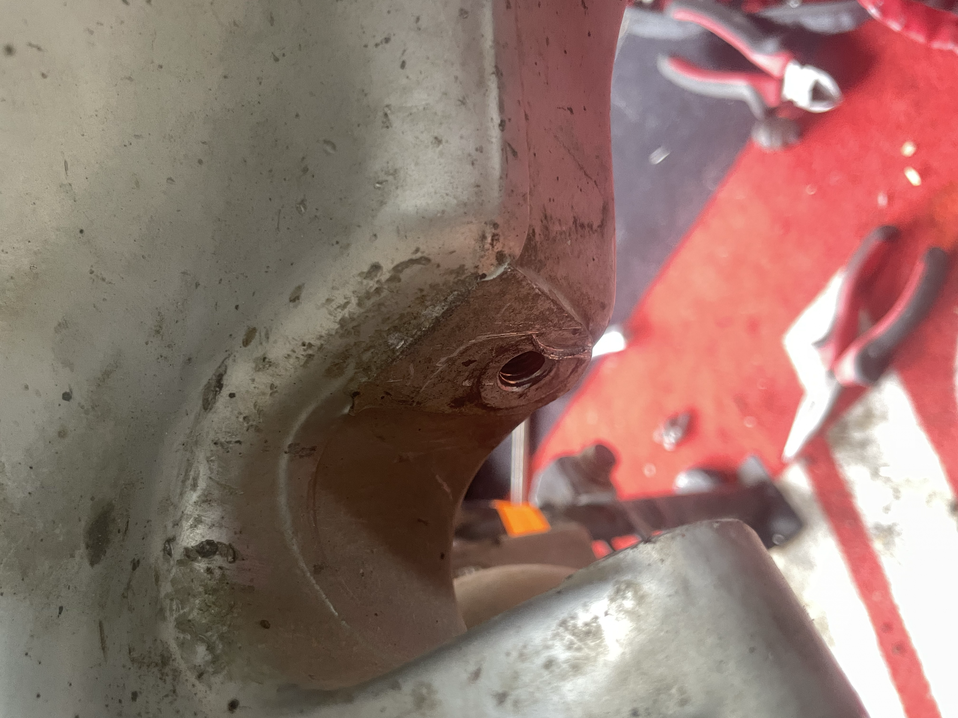

Beim Ausbau des Federbeins folgendes Problem festgestellt: siehe Bild.
Ich habe mich schon gewundert, weshalb es so schwer rausgeht und musste mit leichten Schlägen eines Gummihammers das Federbein von der Hinterradschwinge trennen. Es ist nicht das originale Federbein verbaut, sondern mein Vorbesitzer hat nachträglich eines von Wilbers verbauen lassen. Und die haben das Ding damals wohl schon reingehämmert und jetzt hat sich dort eine Nut gebildet. Muss wohl mit einer Dremel oder Flex Material abgetragen werden, weil so auch die untere Schraube des Federbeins nicht mehr ins Gewinde greifen kann. Vielleicht hätte ich den Kardan einfach an Ort und Stelle belassen sollen :smile: Das Tagesprojekt wandelt sich langsam in ein Langzeitprojekt :furious:tempImageGXLlM5.png

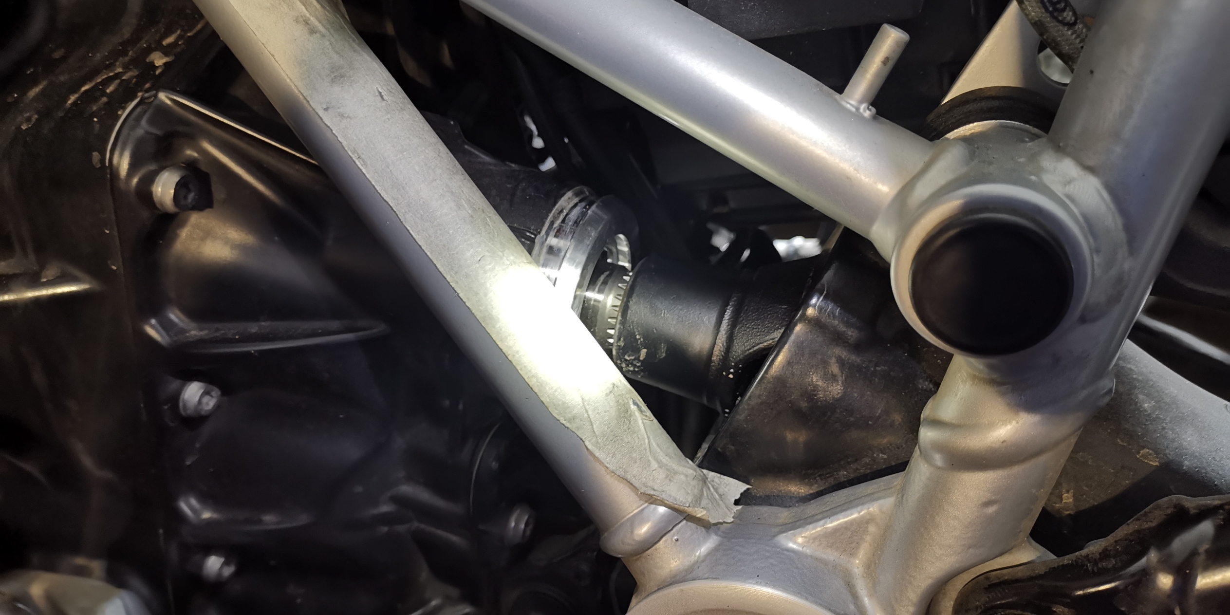

ICh stecke erst (ohne Welle) die Manschette auf den Kardantunnel. Dabei drauf achten, das die Reste von Staburgas o.ä. peinlichst entfernt werden. Dann die Manschette auf ca. 10 Uhr ansetzen und im Uhrzeigersinn einpressen. Am Ende ein beherzter Druck und es muss deutlich "klack" machen, dann ist sie drinnen.
Ein bisschen Fummelei ist es dann, die Kardanwelle auf den Motorstumpf zu bekommen. Hat bei mir nur mit den Fingern am besten funktioniert. (Auctung: Den dezenten Schlag mit einem Kunststoffhammer nicht vergessen, damit der Sicherungsring über die Getriebeausgangswelle rutscht.
Richtig:
Falsch:
Wednn man danach die Manschette über das Motorgehäuse würgt, hilft etwas Spüliwasser o.ä.
