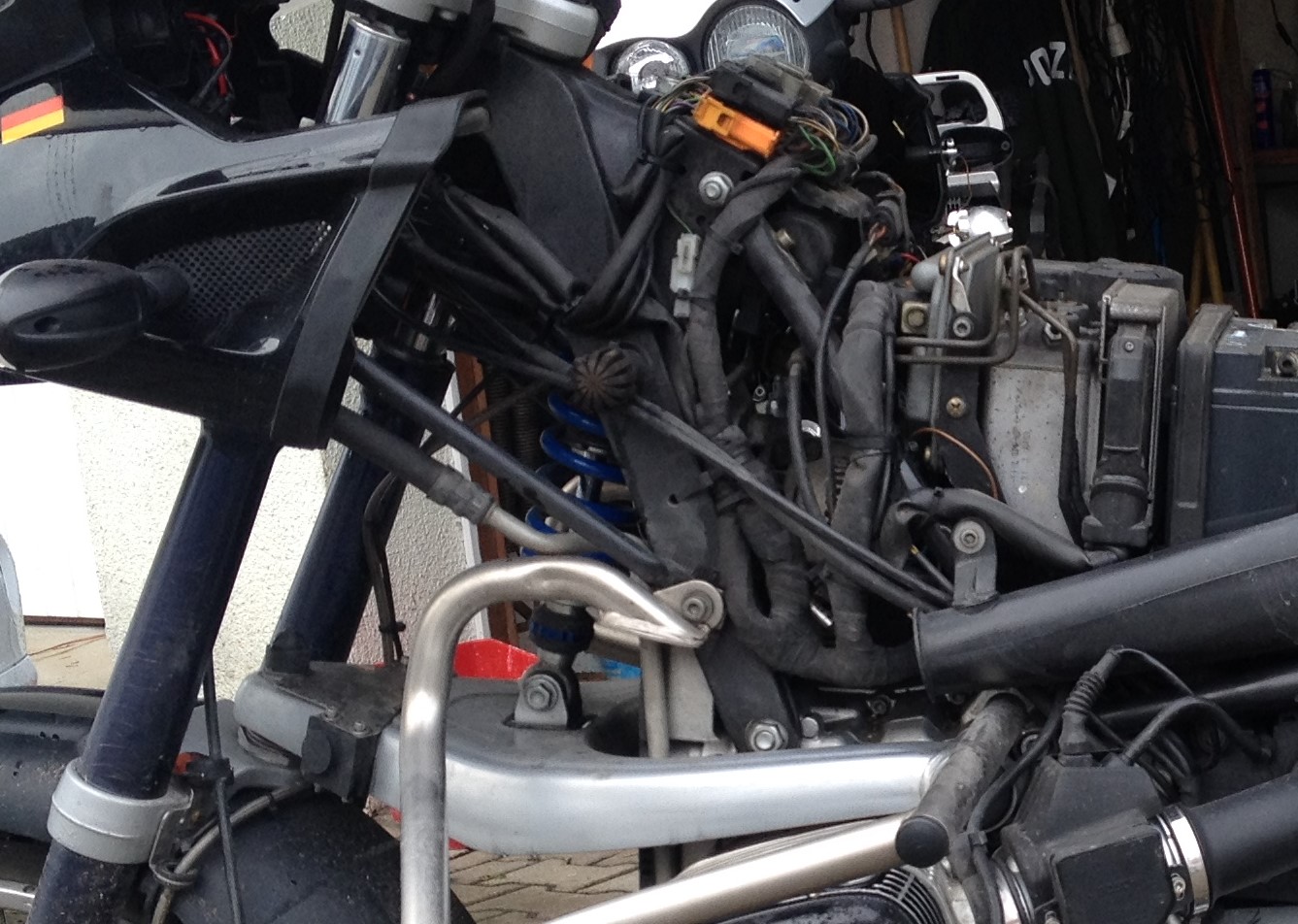

2.) Die auf der linken Seite zwischen Schnabel-Unterseite und Tank verlaufende Ölleitung zum Ölkühler liegt fast an der
oberen Befestigung des Sturzbügels an, weiss auch nicht genau, ob es da während der Fahrt nicht zu Berührung kommt und die Leitung evtl. Schaden nimmt, oder ist die so flexibel? Ist das so normal?

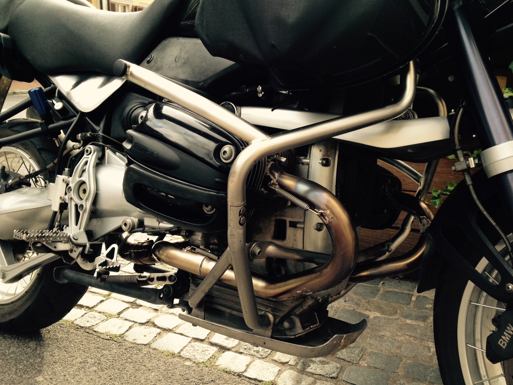

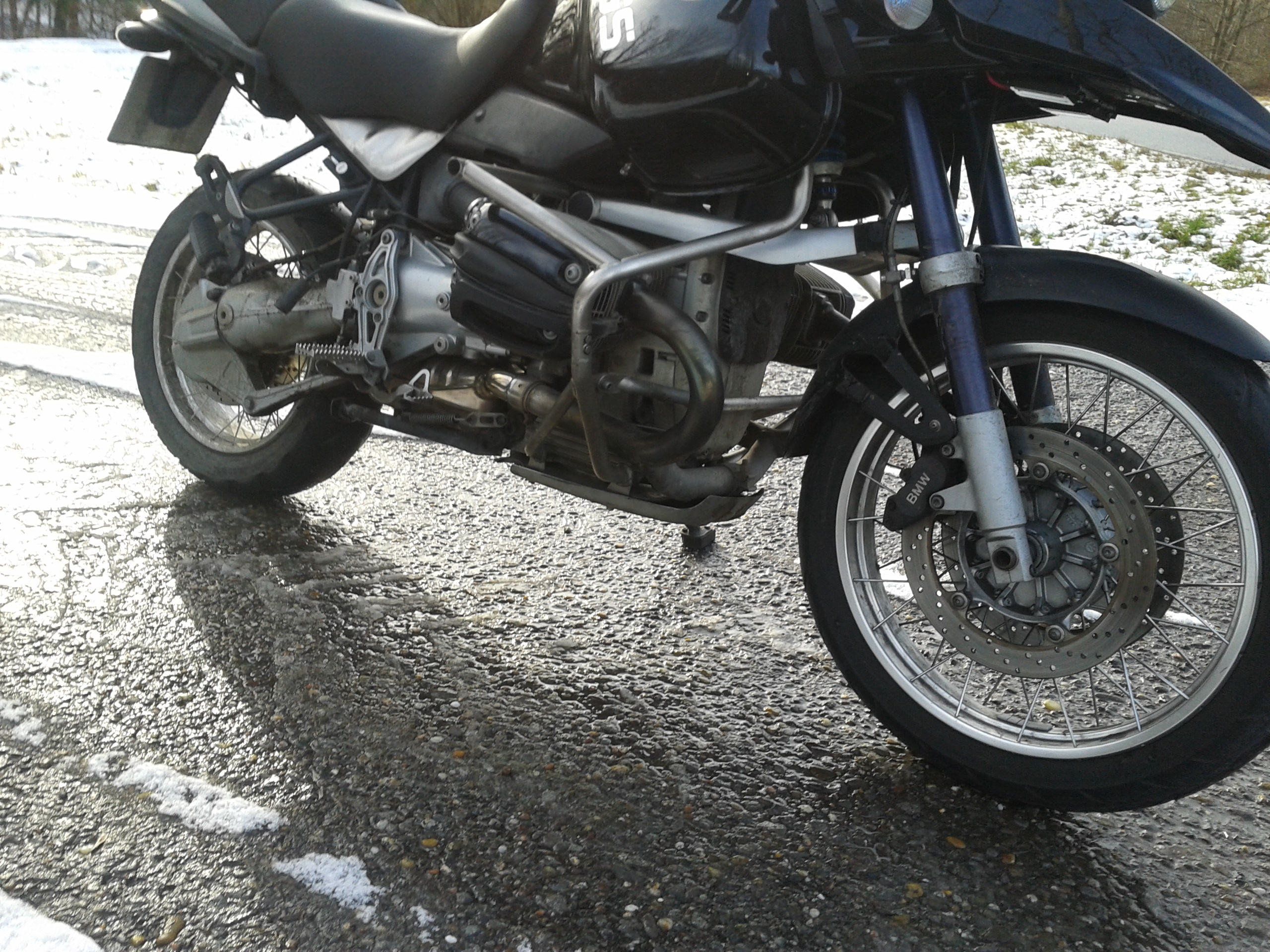

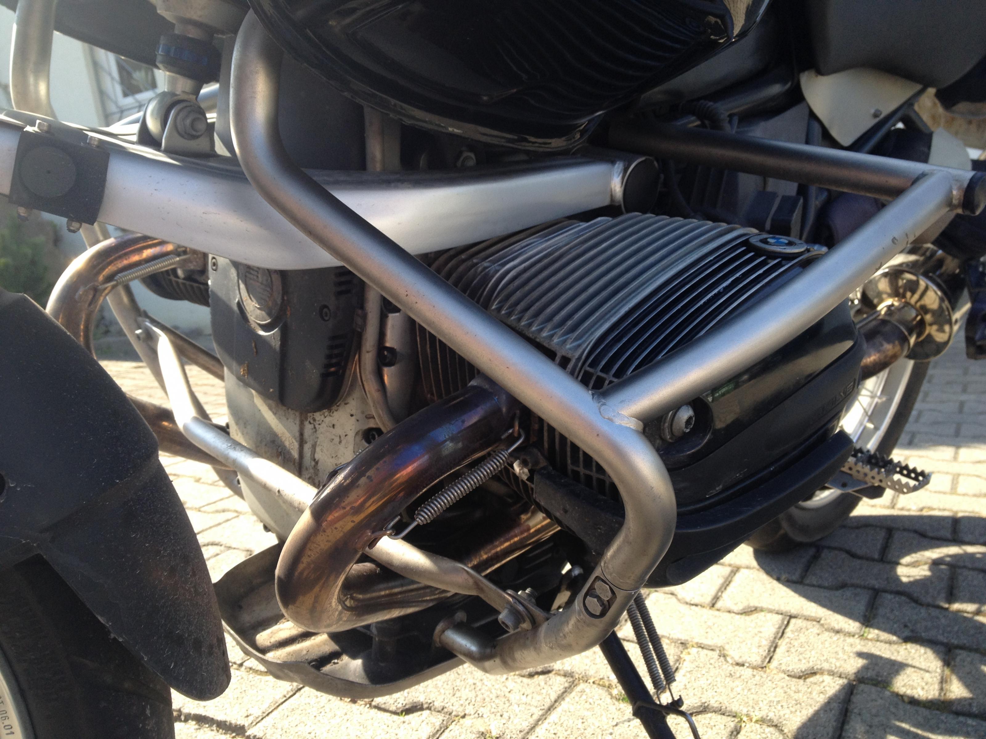

Hi Peter,
zu 1.) Ich kann Deine Aussage nicht nachvollziehen. Der komplette Motorschutz der GS bleibt wie vorher. Nur an passender Stelle 4 6er Löcher für den ADV-Bügel bohren und den Bügel INNERHALB anschrauben. Das paßt doch alles wie Faust auf Auge!? Hatte ich an meiner Vorgänger GS so jahrelang montiert. Siehe Bilder unten.
zu 2.) Sorry! Versteh ich auch nicht. Da kommt sich, korrekt montiert, nix in die Quere.
Der Motorschutz der GSA paßt definitiv nicht an die GS! Denn bei der GSA sind die hinteren Befestigungen an der Ständeraufnahme befestigt, und dessen Aufbau weicht von der GS erheblich ab.
Grüße vom elfer-schwob
PS: im ersten und dritten Bild ist schon die SR-Racing-Anlage montiert. Deshalb sieht der Motorschutz etwas merkwürdig aus. Wurde daher nachträglich abgeändert.
NACHTRAG: Ich hab mal inzw. in meinem Bilderarchiv geforscht und tatsächlich Deine "Engstelle" gefunden. Stimmt, dort gehts eng zu. Aber ich denke, wenn der Bügel an dieser Stelle erst mal so richtig formverändert wurde, dann ist die möglicherweise die mitverbogene Ölleitung mit das kleinste Problem...

* Auf den Fotos vom elfer-schwob liegt die Ölleitung genauso fast am Bügel an, ist dann wohl normal, sieht bei mir so aus:
Da jetzt das Mopedfahren eh erstmal ruht, werde ich mich mal in ruhe damit befassen, aber auf jeden Fall ein dickes DANKE für Eure Beiträge, hat mir super weitergeholfen :thumbup::thumbup:
