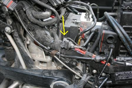

Heute bei einem kleinen Umbau, bei dem ich den Tank abgenommen habe, fand ich einen ungenutzten 2-poligen Stecker unter der linken Tankseite (Bereich linke hintere Tankbefestigung; 07'er GSA). Die Farben der beiden Kabel waren - glaube ich zumindest mich erinnern zu können - grün/blau und gelb/lila.
Soweit sollte das ja nichts ungewöhnliches sein... Nur war dieser Stecker weder angeschlossen, noch mit einer Blindkappe versehen. Er liegt also ziemlich frei - für all den Dreck, der da kommen mag.
Hat jemand eine Idee wofür dieser Stecker sein könnte??

Keine Idee?
Moin!
Hat denn keiner eine Idee?
Habe mal ein Foto gemacht...

Hallo ,
der unbekannte Stecker wird bei ECE Modellen nicht gebraucht und liegt deshalb bei Euch frei herum ( dar kommt Werkseitig auch keine Kappe drüber)
Dieser Stecker ist für den AKF und wird nur bei US Modellen gebraucht.:cool:
