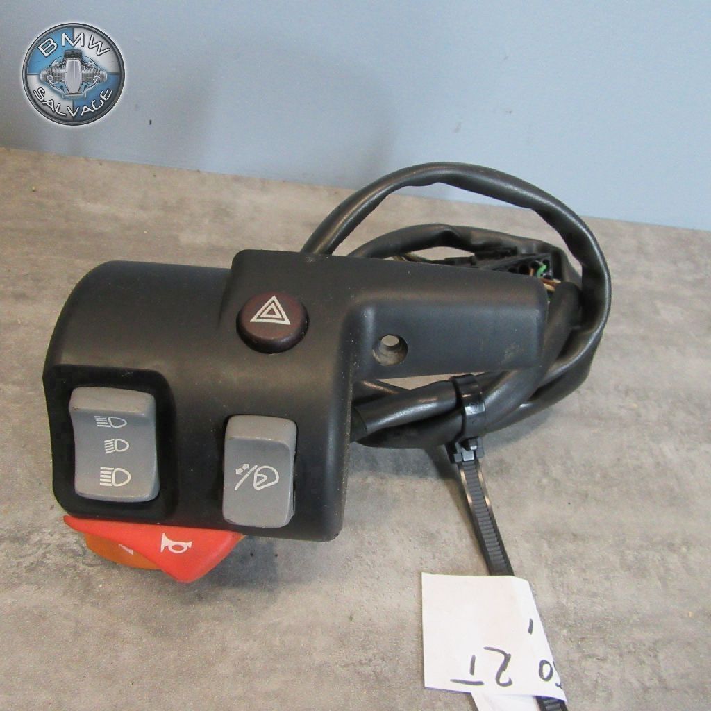

Ich habe jetzt von der R1150RT den hier
für kleines Geld geordert. Via 2 x Relais (Wechsler) dürfte ich dann 2 neue Schaltmöglichkeiten im ORIGINALLOOK haben :)

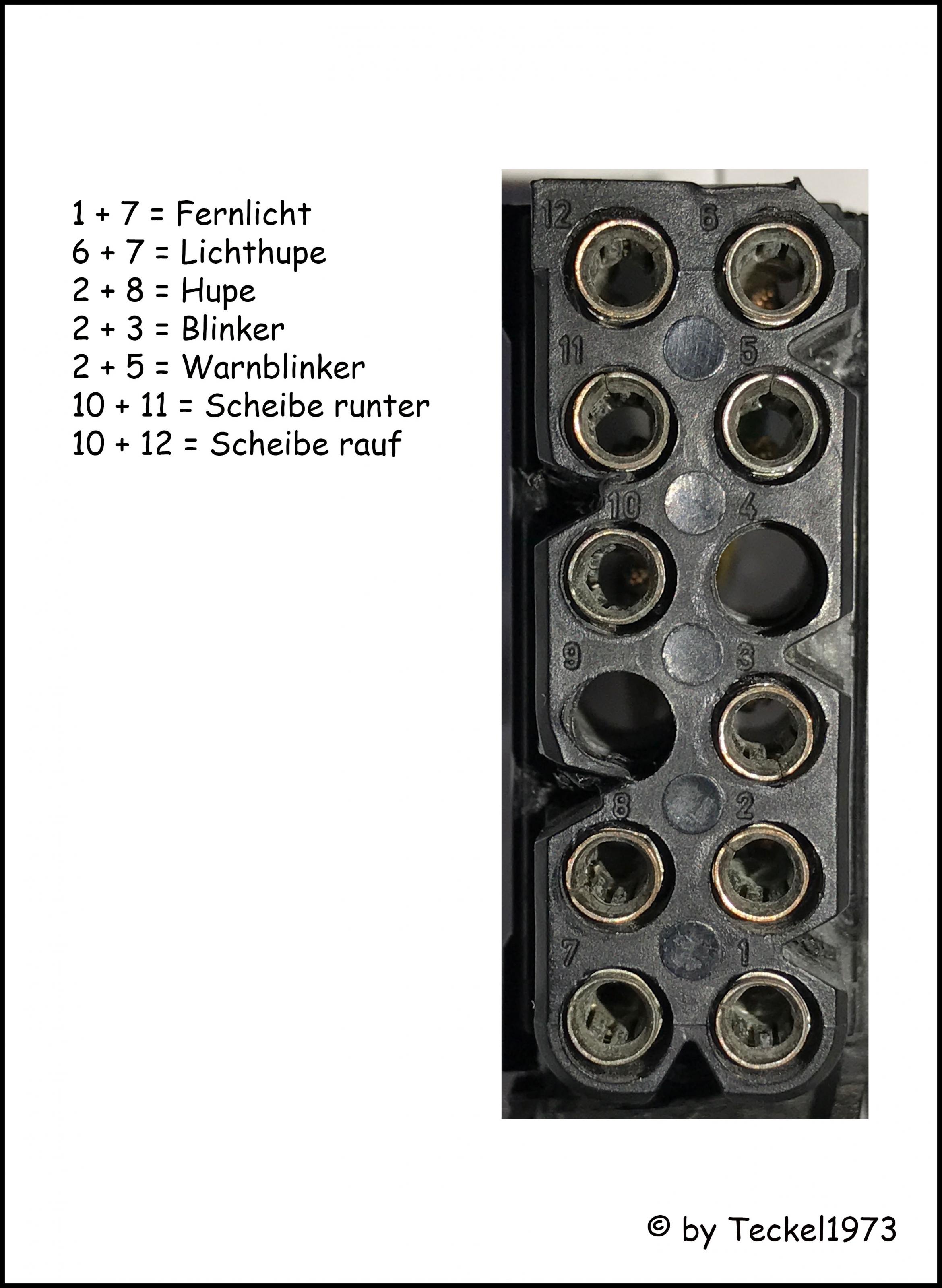

So sieht die PIN - Belegung der neuen Schaltereinheit aus.
Jetzt muss ich am Motorrad noch prüfen, ob die Stecker - Belegung bei meiner (bis auf PIN 10,11,12) übereinstimmt.

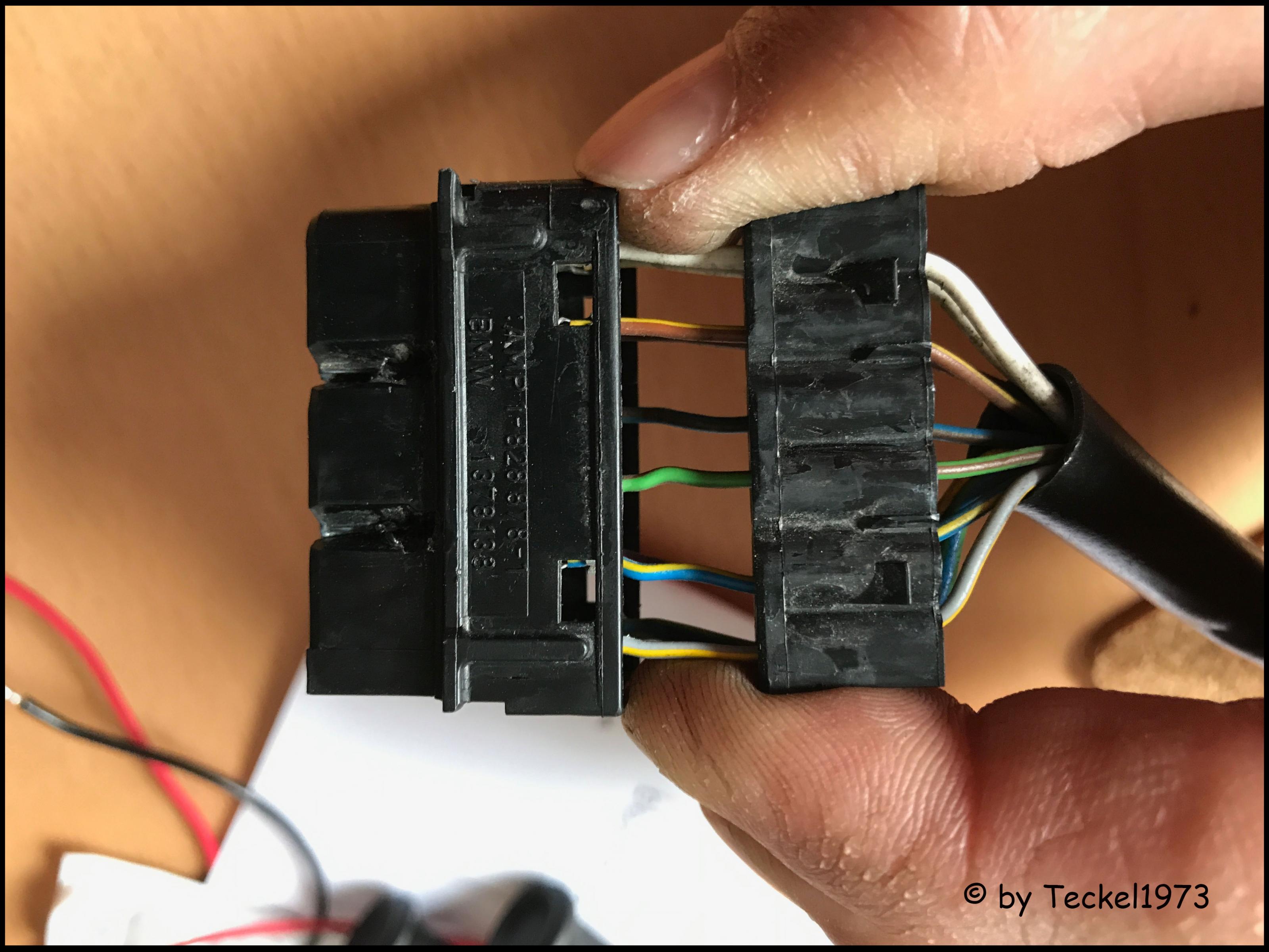

Gerade am Moped gewesen und nachgeschaut :(
Natürlich ein anderer Stecker
Aber wenn man sich die PIN - Belegung anschaut sind die Grundfunktionen identisch belegt.
Ausnahme: PIN 6 + 7
Die Kabelfarben stimmen bis auf 6 + 7 auch überein.
Also ran ans Werk...

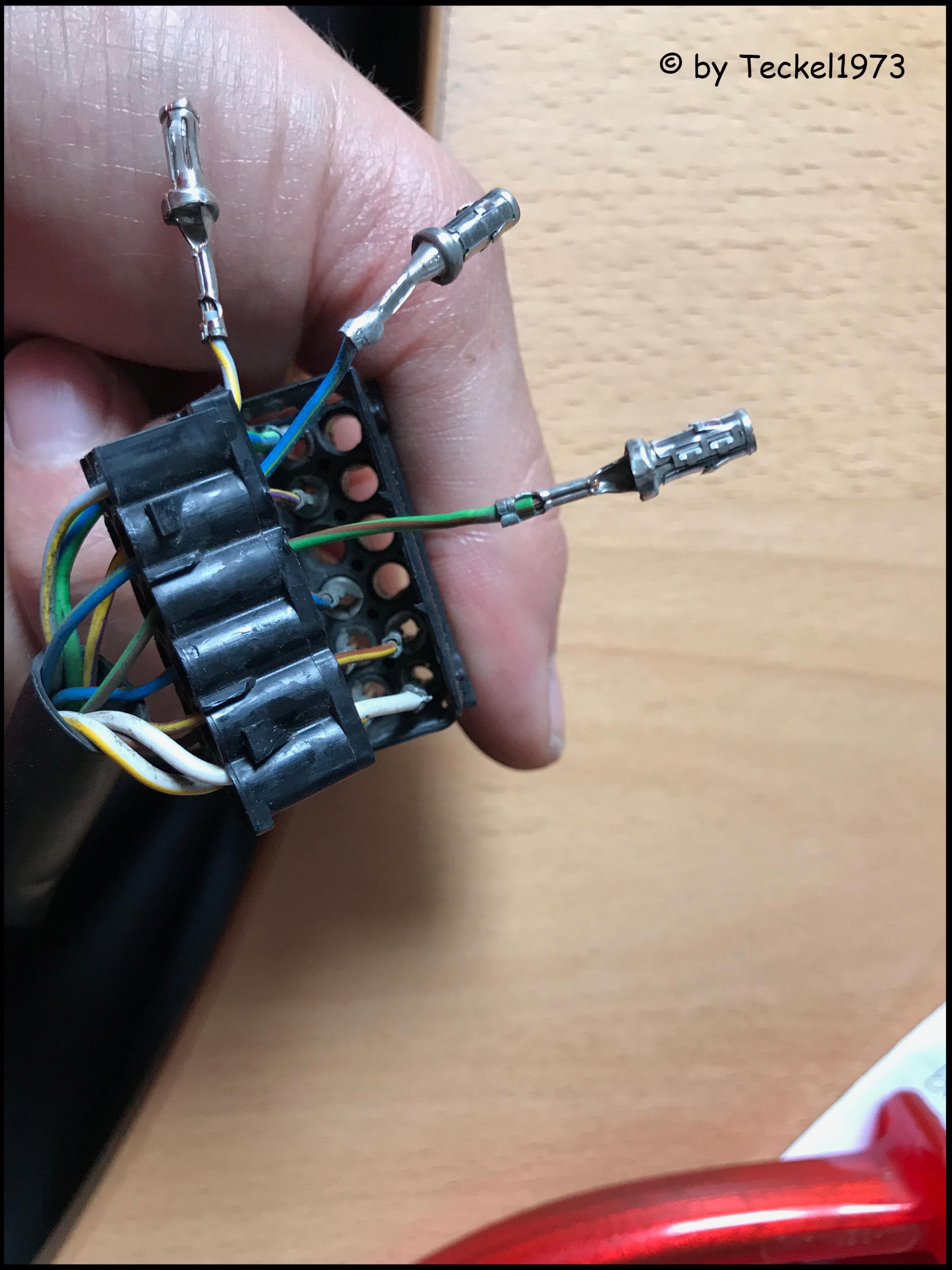

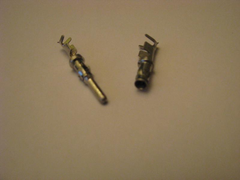

:conffuused: Mit Hülse drüber und auspinnen ist nicht! Sehr eng und - keine passende Hülse da...
Genauer geschaut...
Die Stecker lassen sich öffnen.
Und mittels Spitzzange und sanfter Gewalt --- auspinnen.
Ganz links oben sieht man die Steckeraufnahme - bzw. das Innenteil. Rechts daneben sieht man die Ummantelung mit Widerhaken...
Hier ist das Original - Stecker - Gehäuse neu bestückt.
PIN 6 + 7 habe ich vertauscht.
Pin 10, 11, 12 bleiben übrig. Diese werden jetzt verlängert und isoliert.
Zumindest kann ich jetzt schon wieder einbauen...
Gruß Teckel

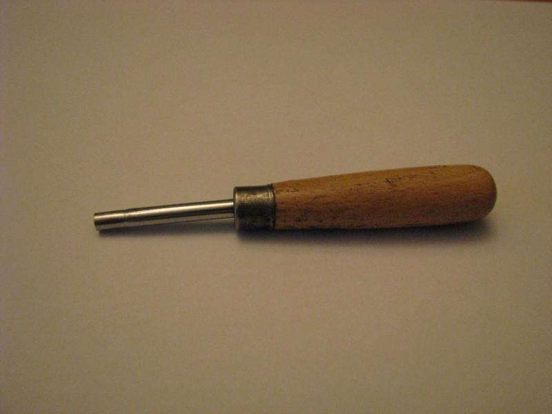

Die Hülse zum Ausbauen gibt es sogar zu kaufen. Es funktioniert aber auch "Lehrenband" von einem Werkzeugmacher.

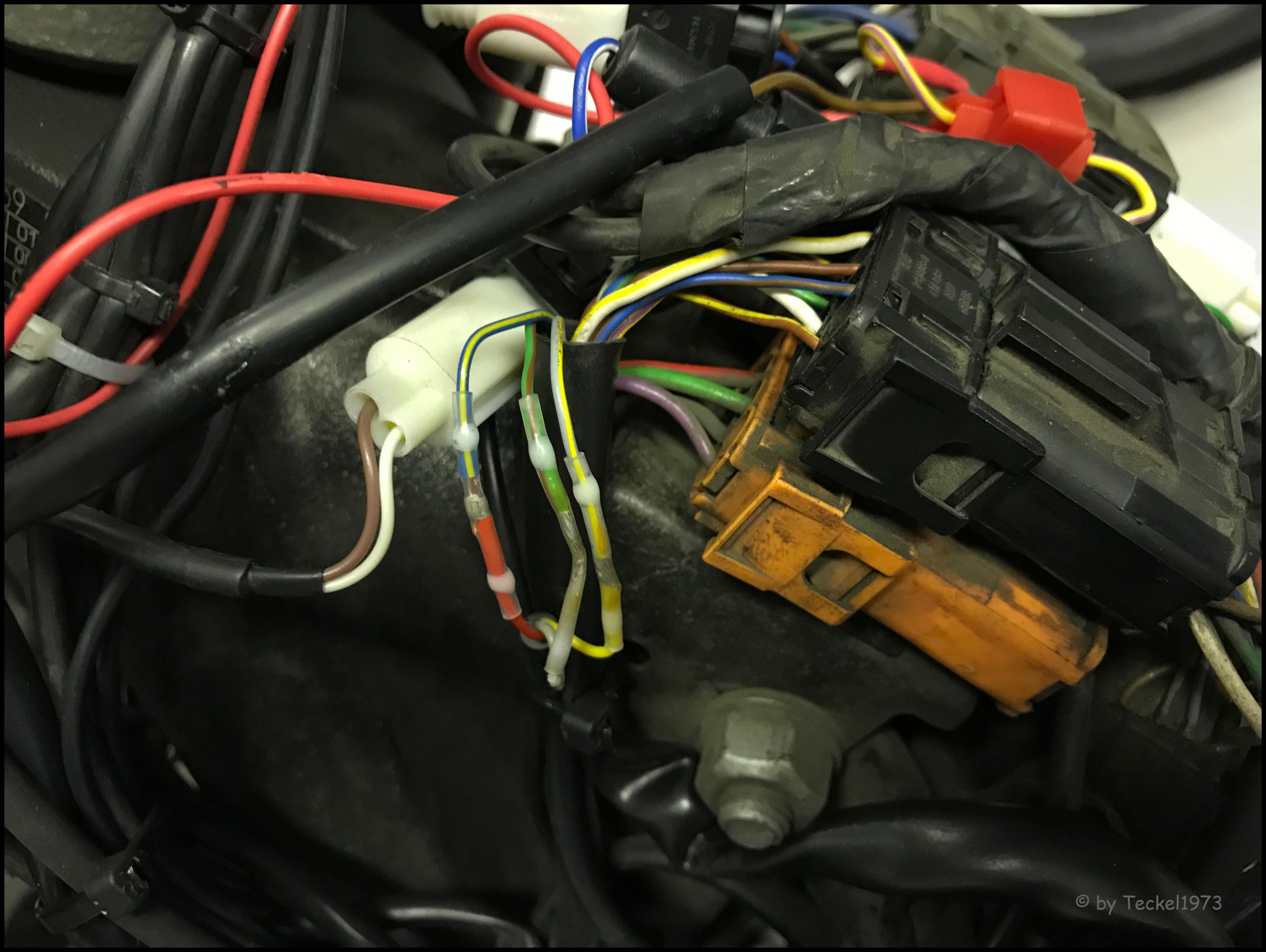

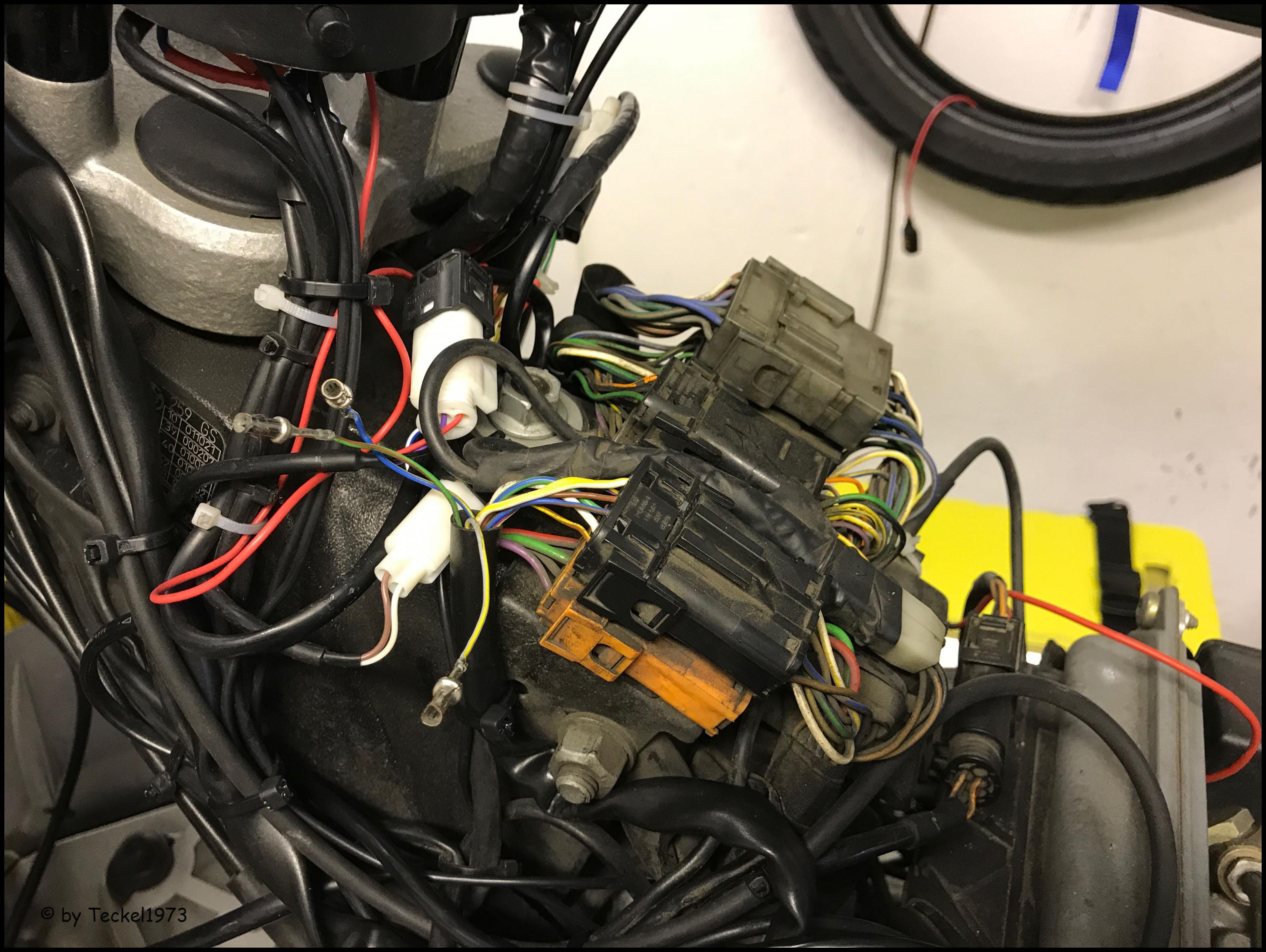

Hier schon mal Bilder vom neuen Bedienelement am Lenker, 3 Extraadern, 3 Kunststofflötverlängerungen...
Leider ist die bestellte Elektronik noch nicht eingetroffen. Von daher habe ich erst mal verlängert und das alte Mädchen wieder mit dem Tank bestückt...
Gruß Teckel

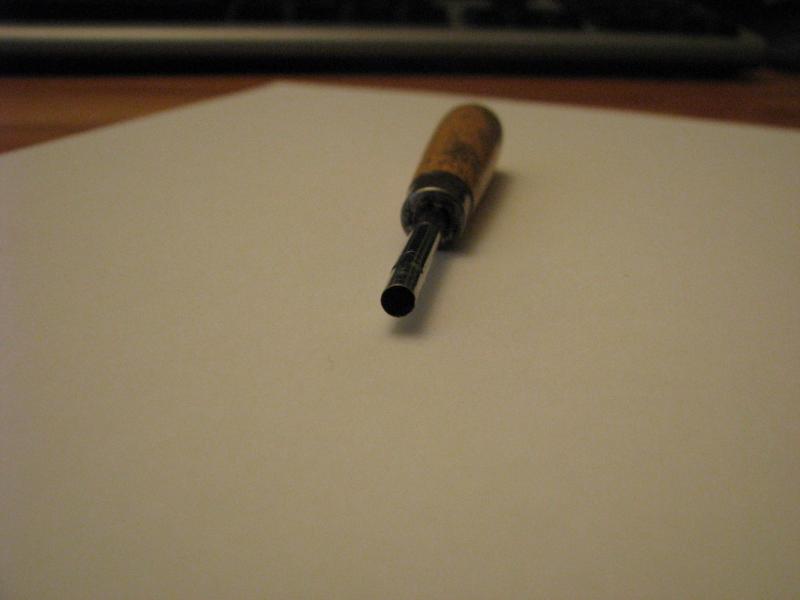

Das Auspinnwerkzeug kannst du dir aus ner alten Teleskopantenne bauen. Sind 3 od. 4mm Stecker :spin:.

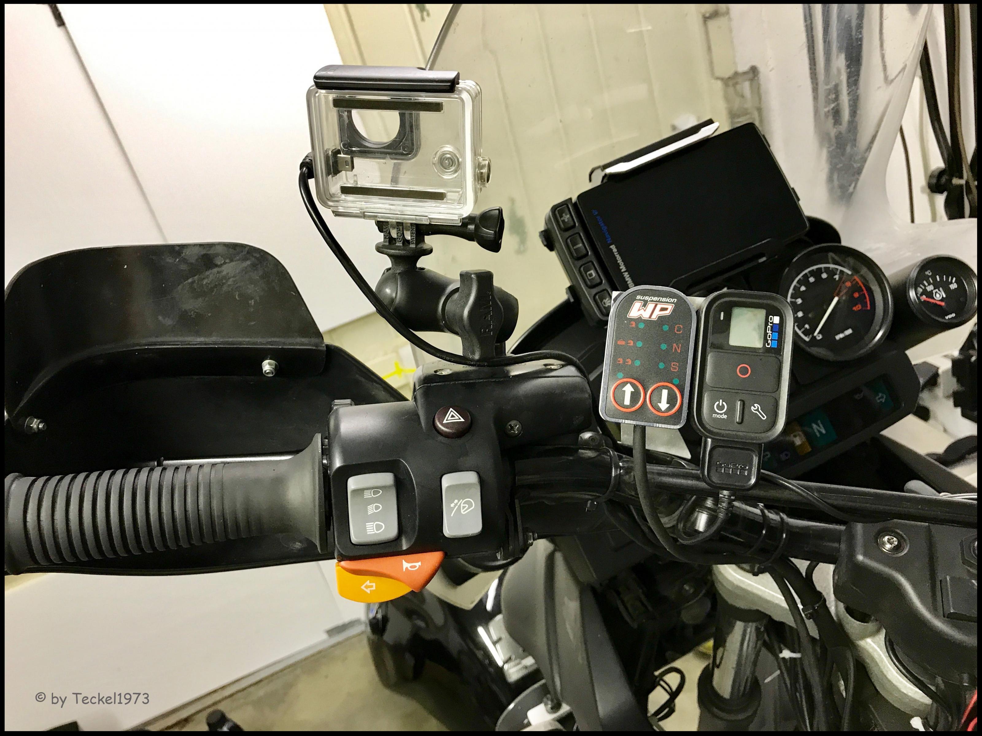

kommst du vor lauter Elektronik und Instrumenten ablesen und bedienen überhaupt noch zum fahren.
Das ja nen mords Mäusekino an dem Moped...

Hi Teckel,
was und wofür ist das Teil neben der FW Einstellung?
Beste Grüsse
Martin
Teckel
Teckel
28.06.2016
69
Gelsenkirchen
R1150GS, F650GS
Meinst Du jetzt die GoPro Fernbedienung ?

Das Ding mit dem Schraubenschlüssel? Ist das die Notruftaste für den BMW Service.....???? :rolleyes:
