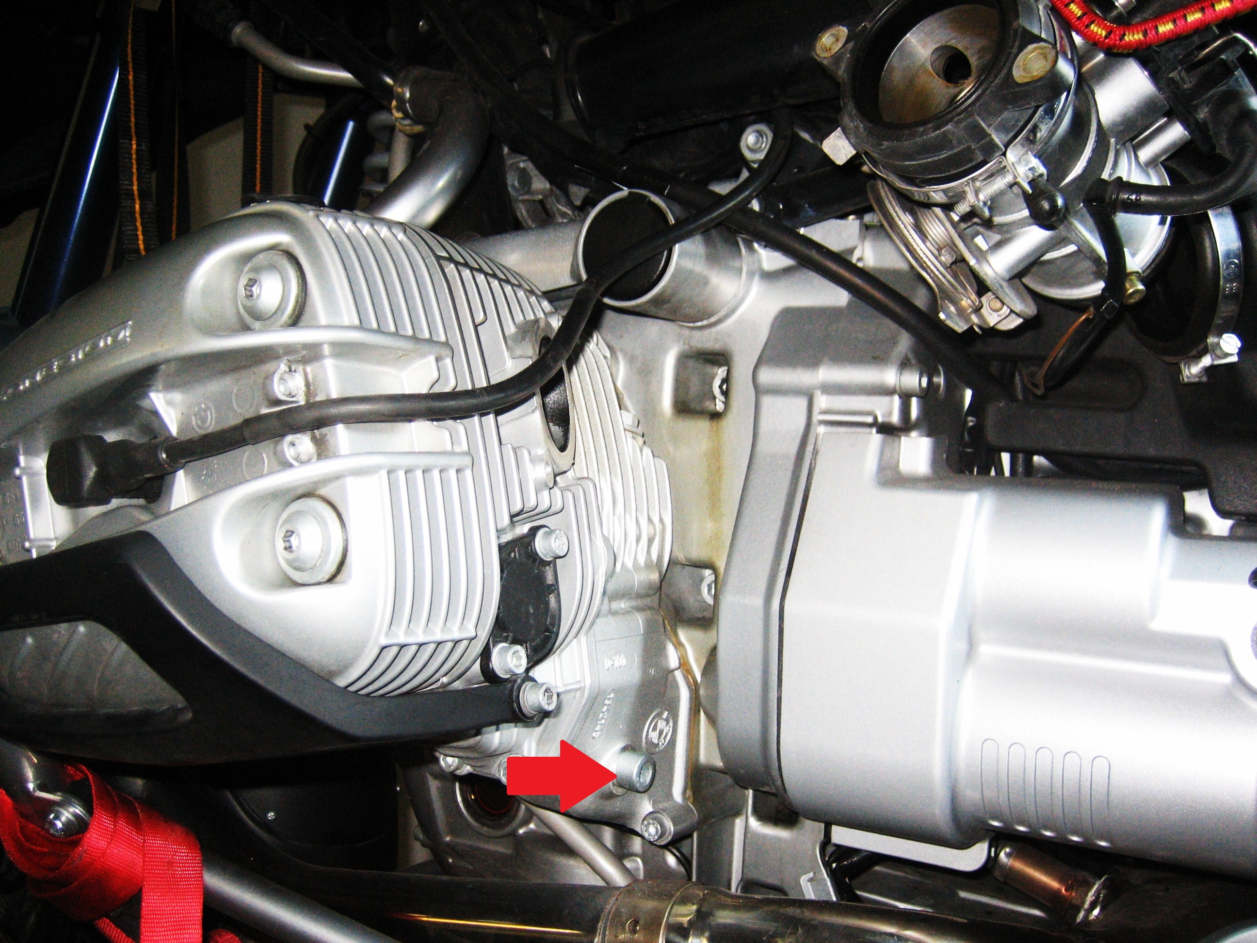

Hallo Gemeinde,
habe den Fremdstart-Stuetzpunkt am Anlasser wie in
http://www.powerboxer.de/elektrik/368-4v1-fremdstart-stunkt-fie-r11x0gs
beschrieben eingebaut. Meine Kuh (1150GSA, 07. 2002) hat aber einen anderen Zylinderkopf, der Bolzen welcher in der Beschreibung oben als Montagepunkt fuer den Massepunkt genannt ist (Bild: plus_6t), existiert bei mir nicht.
Wo habt ihr euern Massepunkt?

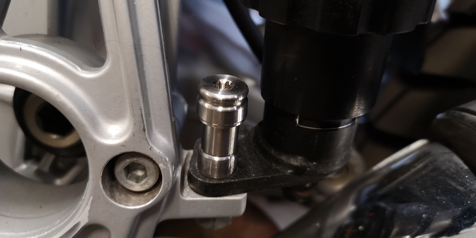

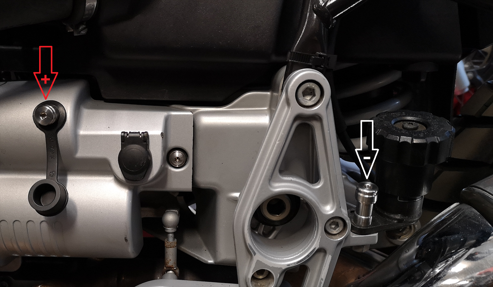

Moin moin,
ich wunderte mich schon bei der Bestellung, weil ich gem. "Einkaufsliste"
  • 1x 61 13 7 671 355 Halter (=Winkelstück)
  • 2x 61 13 7 671 354 Massebolzen (=Pluspol-Stützpunkt)
  • 1x 61 13 7 672 395 Schutzkappe
  • 1x 07 11 9 931 050 Beilagscheibe
2 Massebolzen bestellen sollte, aber in der Beschreibung nur einer beschrieben wurde.
Also machte ich aus der "Not" (ein Massebolzen zuviel) eine Tugend und gab diesem Bolzen seinen Platz.
Die Frage war wohin, ohne zu stören aber dennoch einen gut erreichbaren und ausreichenden Stromschluss zu bieten.
Hier stellte sich für mich, die Befestigungsschraube der Hydraulischen Federverstellung, als optimalen Punkt dar.
Hierzu löste ich diese Schrauben und bohrte nach dem Ausbau, von oben mittig ein 4,5 mm Sackloch mit einer Tiefe von 8 mm.
Danach habe ich ein 6 mm Gewinde geschnitten und den Massebolzen in der Schraube verschraubt.
Als letztes wurde die Hydraulische Federverstellung mit dem "Schraubenmassebolzen" wieder verschraubt.
Bei den Abstand der beiden Bolzen kan nun auch problemlos ein Booster angeschlossen werden und ich habe saubere Anschlusspunkte.
