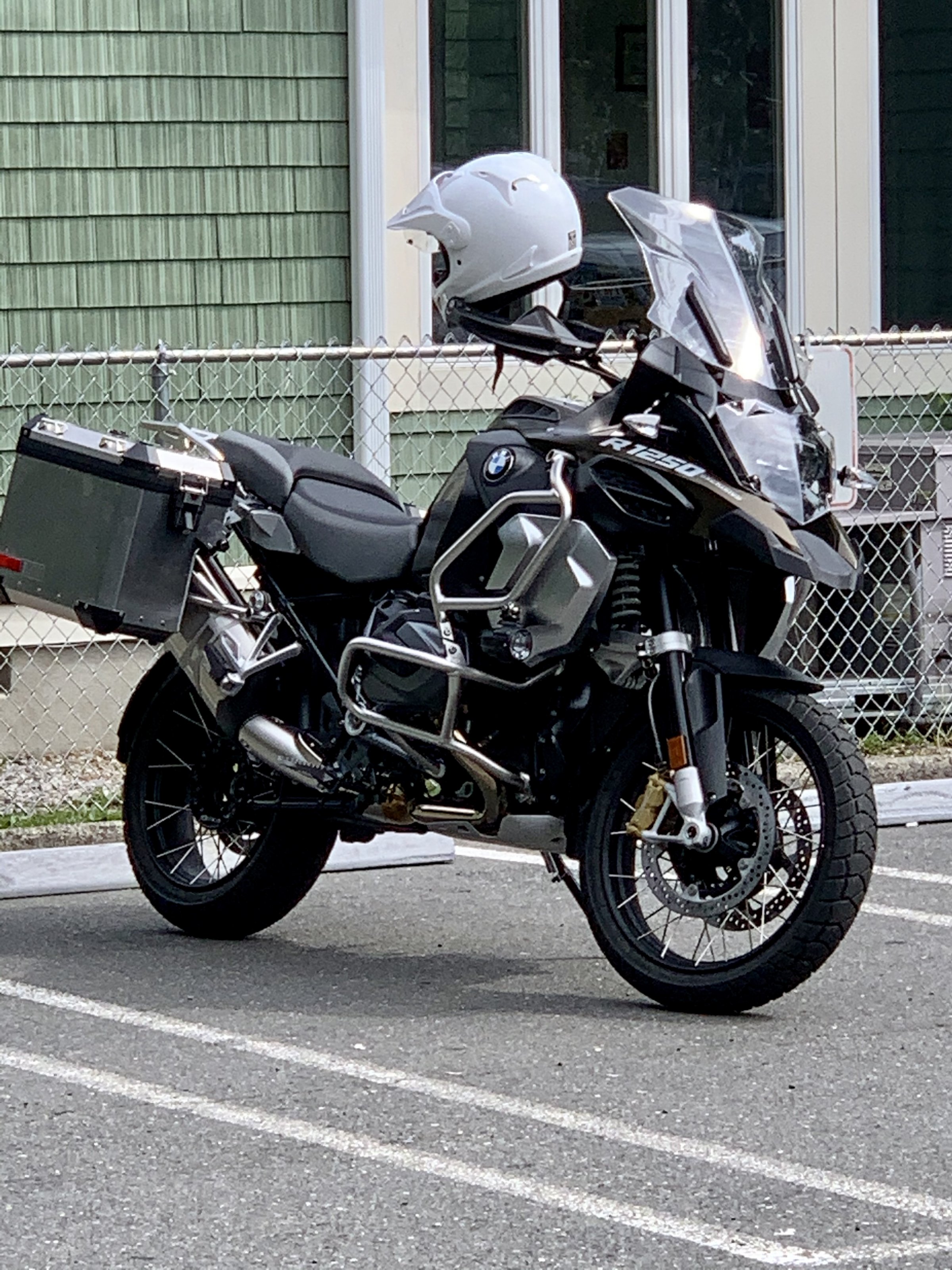

Die "Drahtzaeune" von Wunderlich und Touratech sehen zwar kerniger aus halten aber kleine Steinchen und Insekten nicht vom Scheinwerfer fern.
Hatte das Original BMW Headlight Guard an der 2016'er und es hat prima funktioniert. Deshalb nun auch wieder an der 2020. Haelt Insekten und aufgewirbelte Steinchen sehr gut ab, leicht zu entfernen und schnell zu reinigen. Keine spuerbaren Einbussen bei der Lichtausbeute. Aussehen ist gewoehnungsbeduerftig aber sekundaer solange die angedachte Schutzfunktion erfuellt wird.

Keine Basteleien. Die BMW Scheibe wird mittels Plastiknocken auf vier Gummihuelsen gesteckt und genauso wieder entfernt. Rasch und schmerzlos.
Mehr als um Kosten geht es mir um Schadensvermeidung/begrenzung. Wer was bezahlt ist nicht das Problem wenn einem kurz nach Sonnenuntergang 218 Meilen vom naechsten BWM Haendler entfernt das Headlight zu Bruch geht und man obendrein noch zwei Tage auf Ersatz warten muss. Aus gehabtem Schaden wird man bekanntlich klug. Die Optik ist nicht schoen aber ich fahre keine GSA um anderen mit der Optik zu imponieren. Fuer mich ist die GSA ein Mittel zum Zweck, ein Werkzeug, kein Showbike. Jeder wie er will.

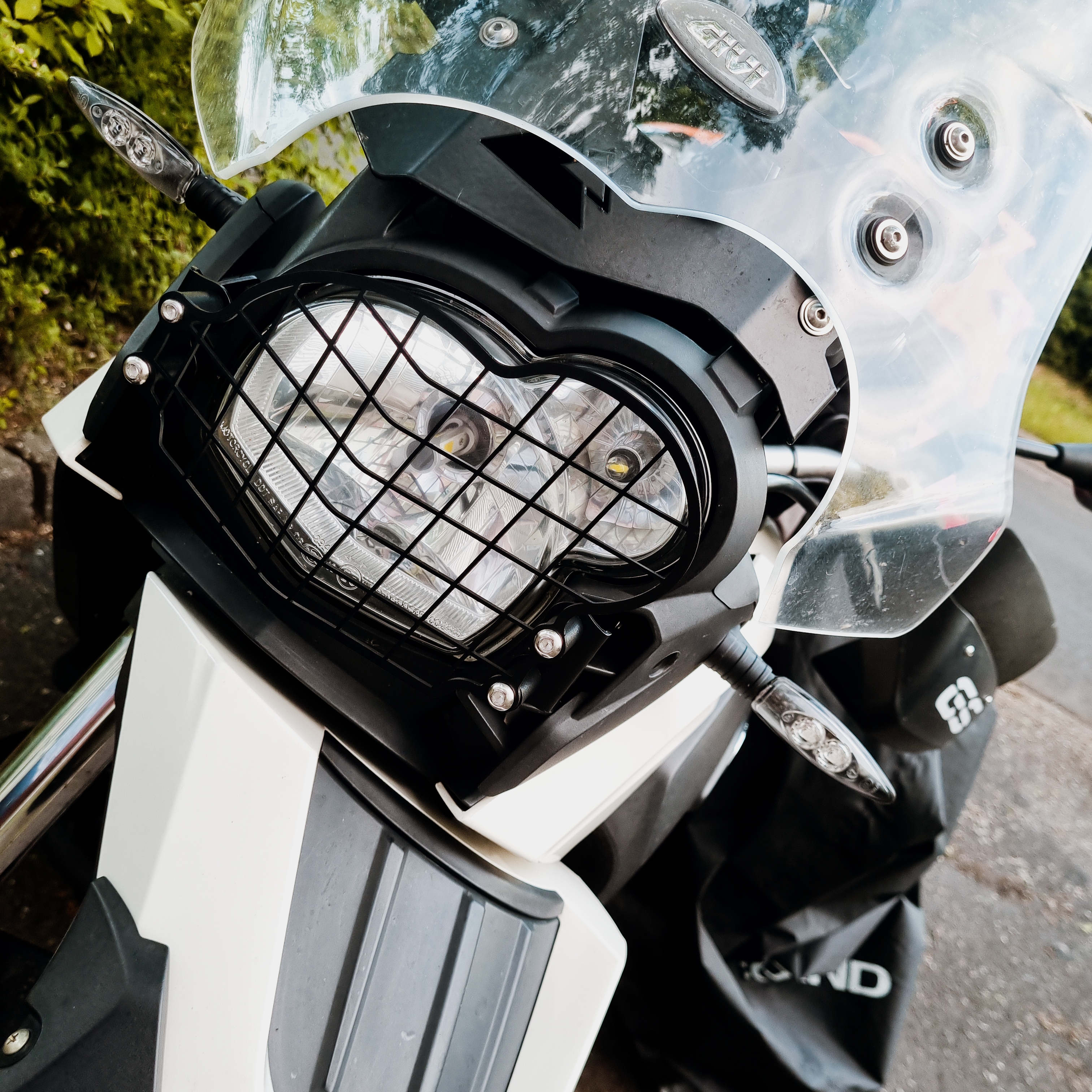

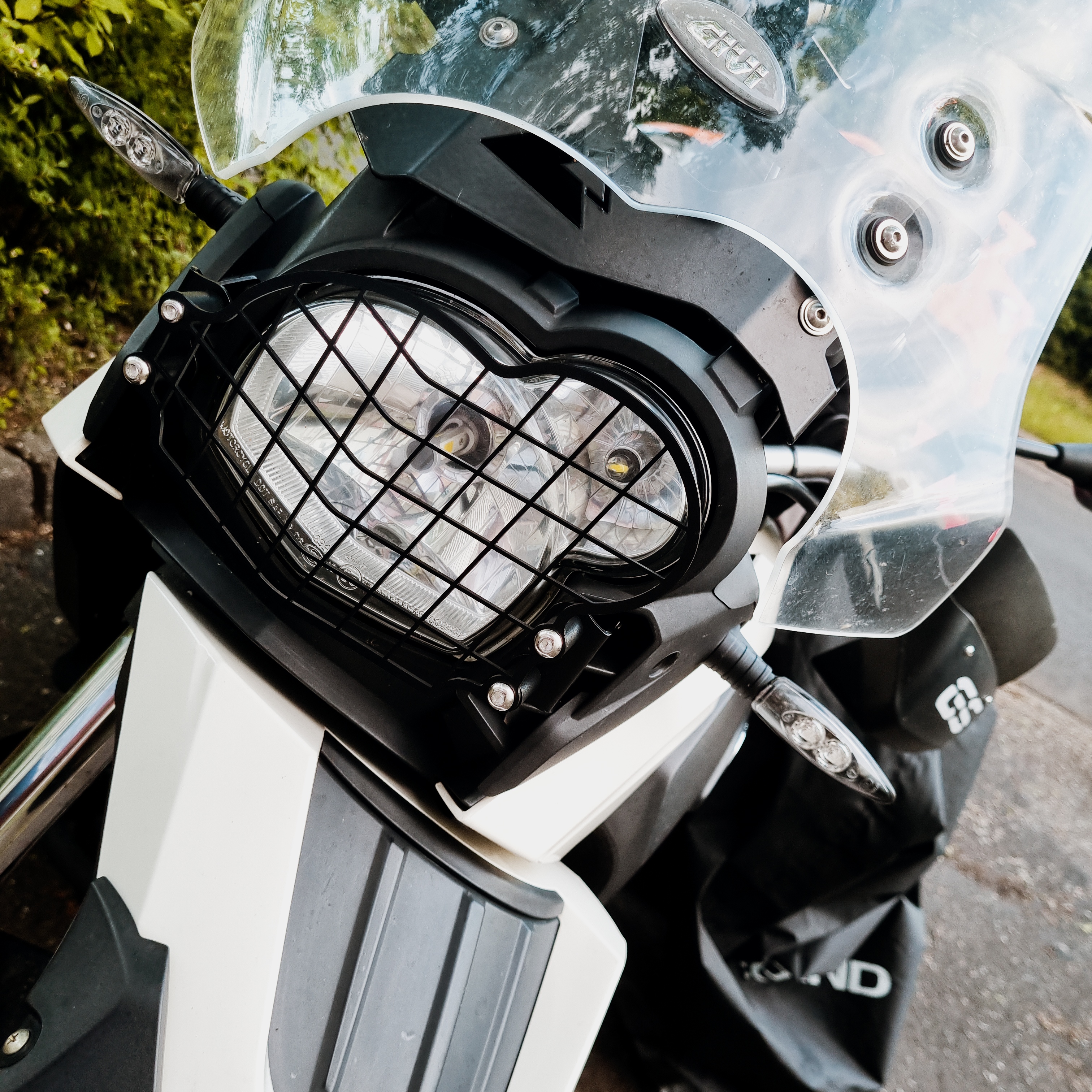

Hallo Kalbfreunde,
hat jemand auch sowas dran und bringt das echt mehr als Optik?
Liebe Grüße

Ist nur Optik, schützt aber vor 99% der Steinschläge die Du deinem Kälbchen zu 2% während deiner Ausfahrten zumuten wirst :Augenzwinkern_2:

Vor allem schützt es Dich nicht vor Ärger: sämtliche Gitter dieser Art sind im Straßenverkehr Deutschlands verboten. Manche lassen sich mit Schnellverschlüssen ohne Werkzeug abnehmen. Die Idee ist, solche Gitter nur bei Offroadfahrten (die in Deutschland ebenfalls weitestgehend verboten sind) zu verwenden. Wenn Du wieder auf die Straße einbiegst musst Dus dann abmachen und in die Tasche stecken, toll!

Dann eher noch eine Schutzscheibe. Die sieht zwar nicht so nach Adventure aus schützt aber wirksam vor Steinen. Auffallen tut das auch nicht groß, sollte mal die Ordnungsmacht etwas eifrig sein.
