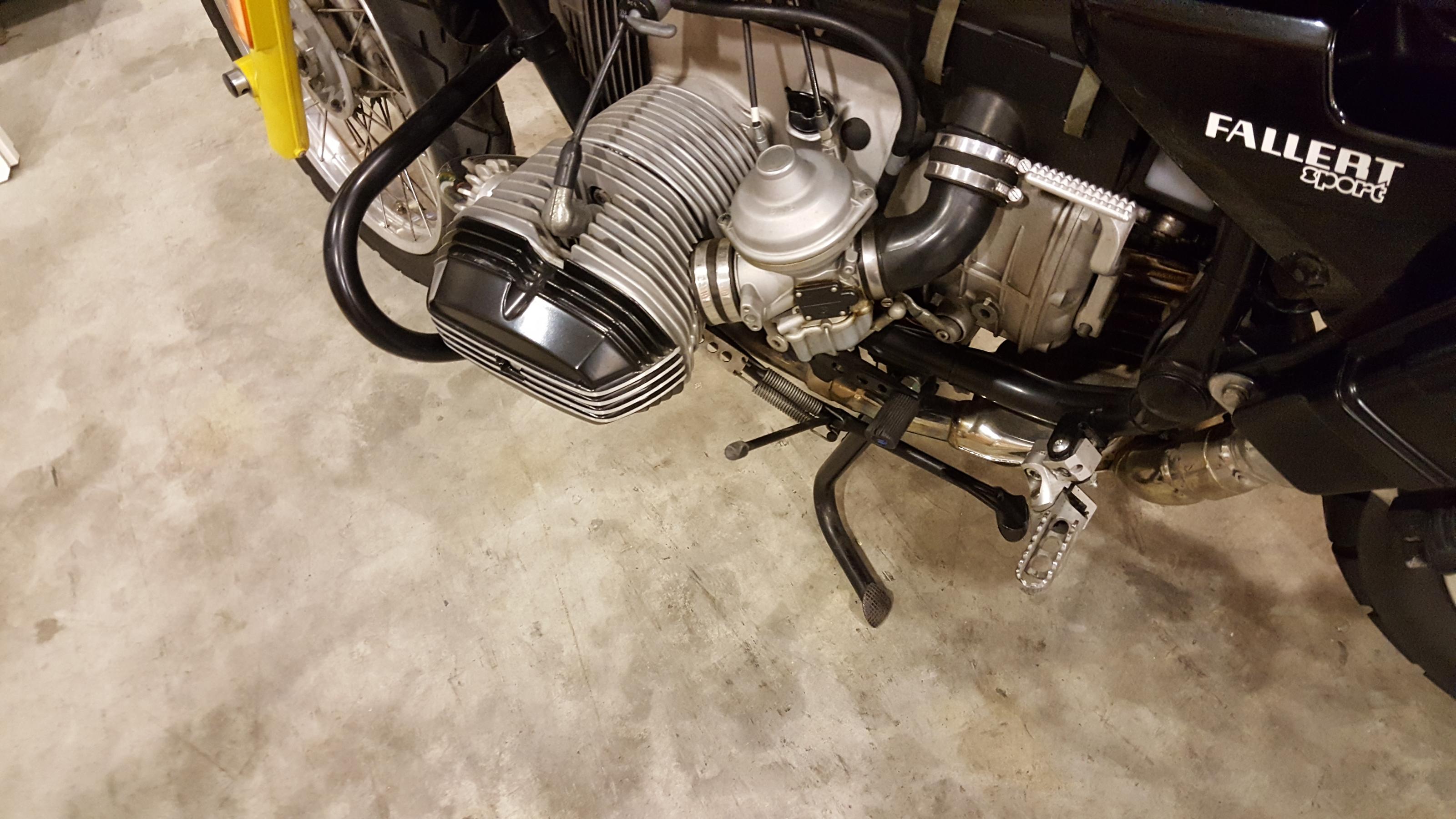

Naja, da musste erst mal den orginalen Seitenständer sehen. Der ist vorne am Sturzbügel angebracht und man kann ihn nicht vom Sitz aus betätigen. Selbst beim orginalen Fahrwerk denkst du die fällt gleich um und du brauchst schon etwas mehr Kraft als bei deinem Mopped.
Vielleicht vermittelt dieses Bild einen Eindruck:
Gruß Hermann

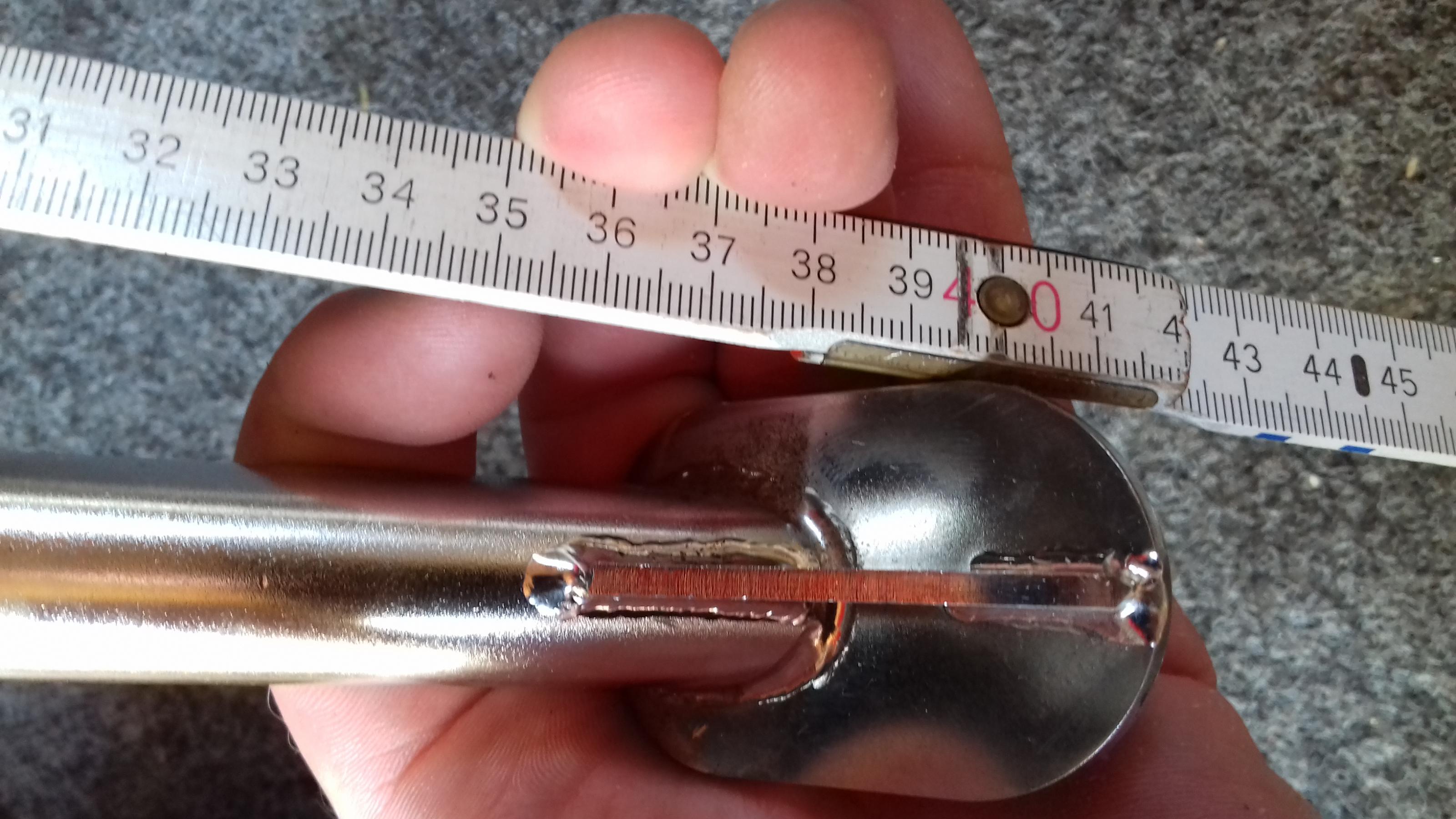

Hallo Herrmann,
Ok, ich habe noch ein paar Bilder gegoogelt, ist wohl bei den Maschinen "verbesserungswürdig" ausgeführt im Original.
Trotzdem gefällt mir das polierte VA nicht, ähnlich wie bei den Fussrasten im Bild, passt einfach optisch nicht das glänzende Zeug. Ggf. wäre es gestrahlt oder schwarz gepulvert weniger auffällig.
Was mir aber überhaupt nicht gefällt ist die Verarbeitung, sieht stark nach Bastelstück aus Resten aus das der Azubi nach Feierabend zusammengeschweißt hat.
Bis dann,
Ralf

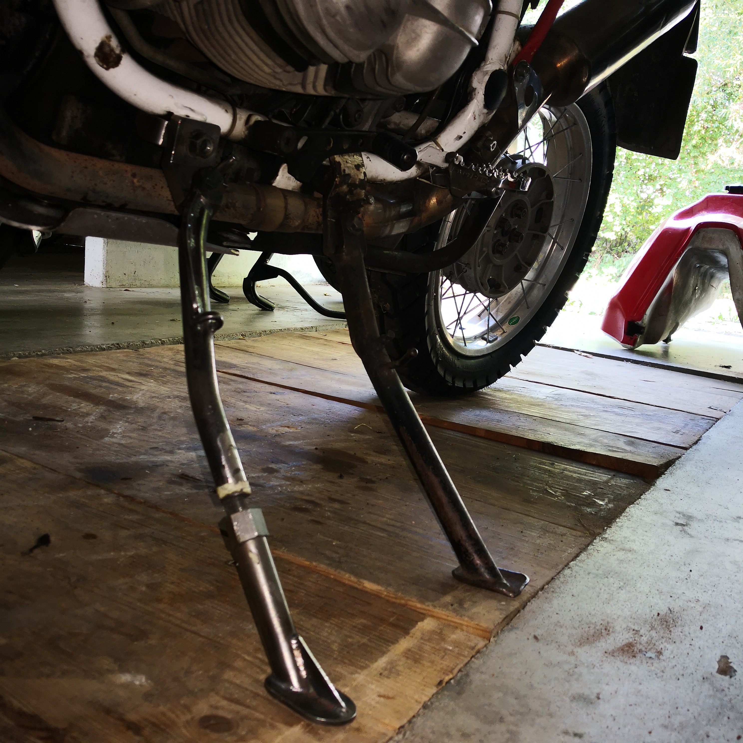

Ich hab jetzt ein Stück Rundmaterial angeschweißt, jetzt geht es vom Sitzen aus.
In der Länge muß ich noch ca. 10 cm kürzen und etwas biegen.

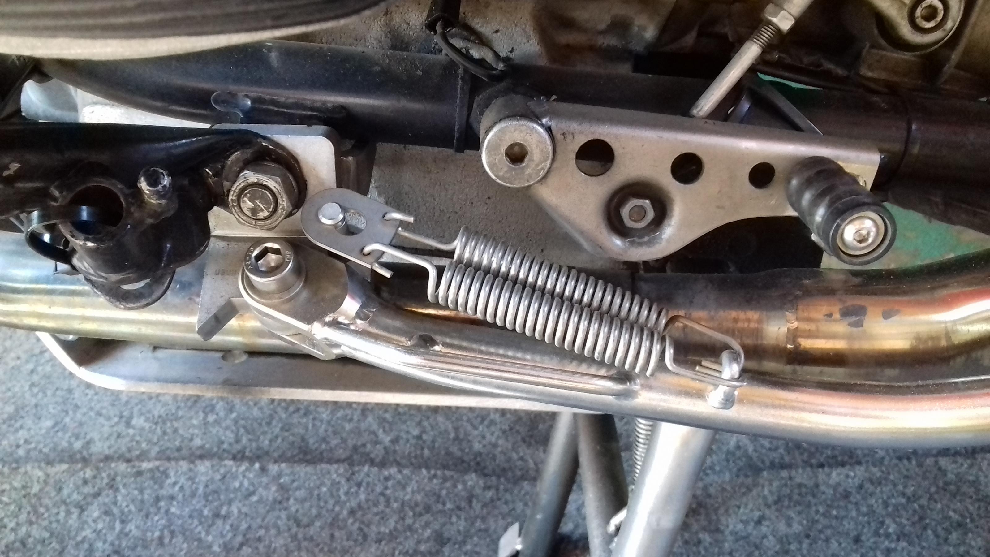

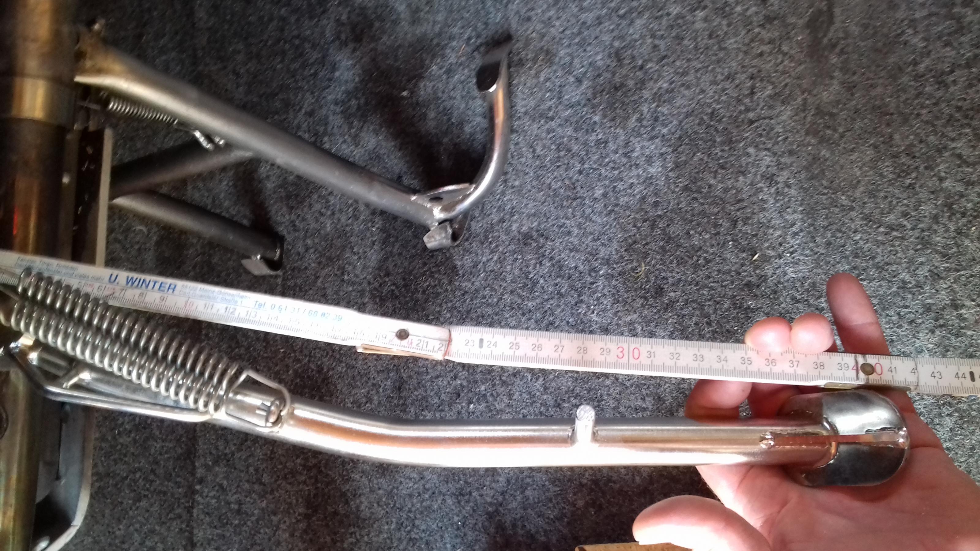

Hallo Markus
Den Seitenständer möchte ich auch montieren. Bis jetzt habe ich eine Bastellösung, die beim Schalten stört. Kannst Du deine Bilder senden oder hier zeigen, wo man die Befestigung sieht.
Welche Länge hat dein Seitenständer? Bin gespannt auf Deine Antwort.
Grüsse Ralf

R100GS
Danke dir. Hat mir sehr geholfen. Das scheint die Lösung zu sein.
Grüsse Ralf

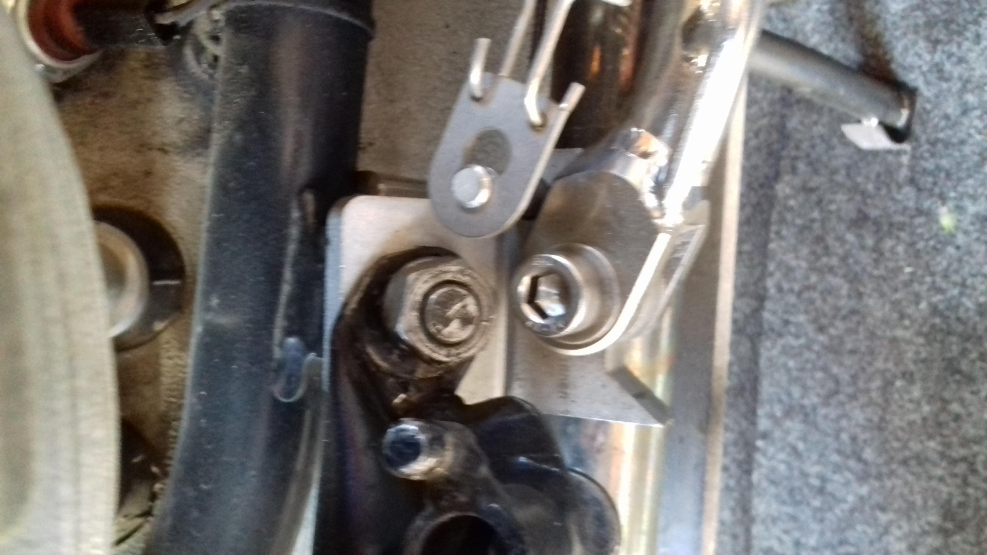

Muster und alte Bastellösung. Service so herrlich unkompliziert und schnell.
Die Vorfreude ist gross, dass bald eine gute Lösung montiert werden kann und das schnelle Schalten besser wird :cool:

Servus,
der ist jetzt aber nicht an der vorderen Motorschraube befestigt, oder?
