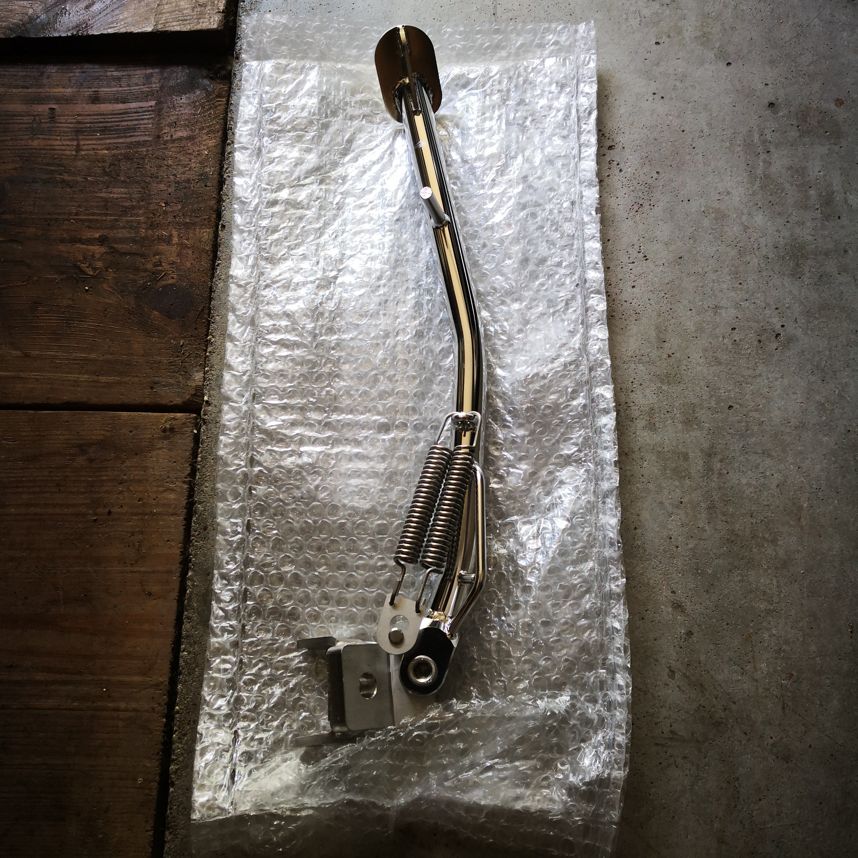

Für Leute die den original Seitenständer nicht mögen ;)

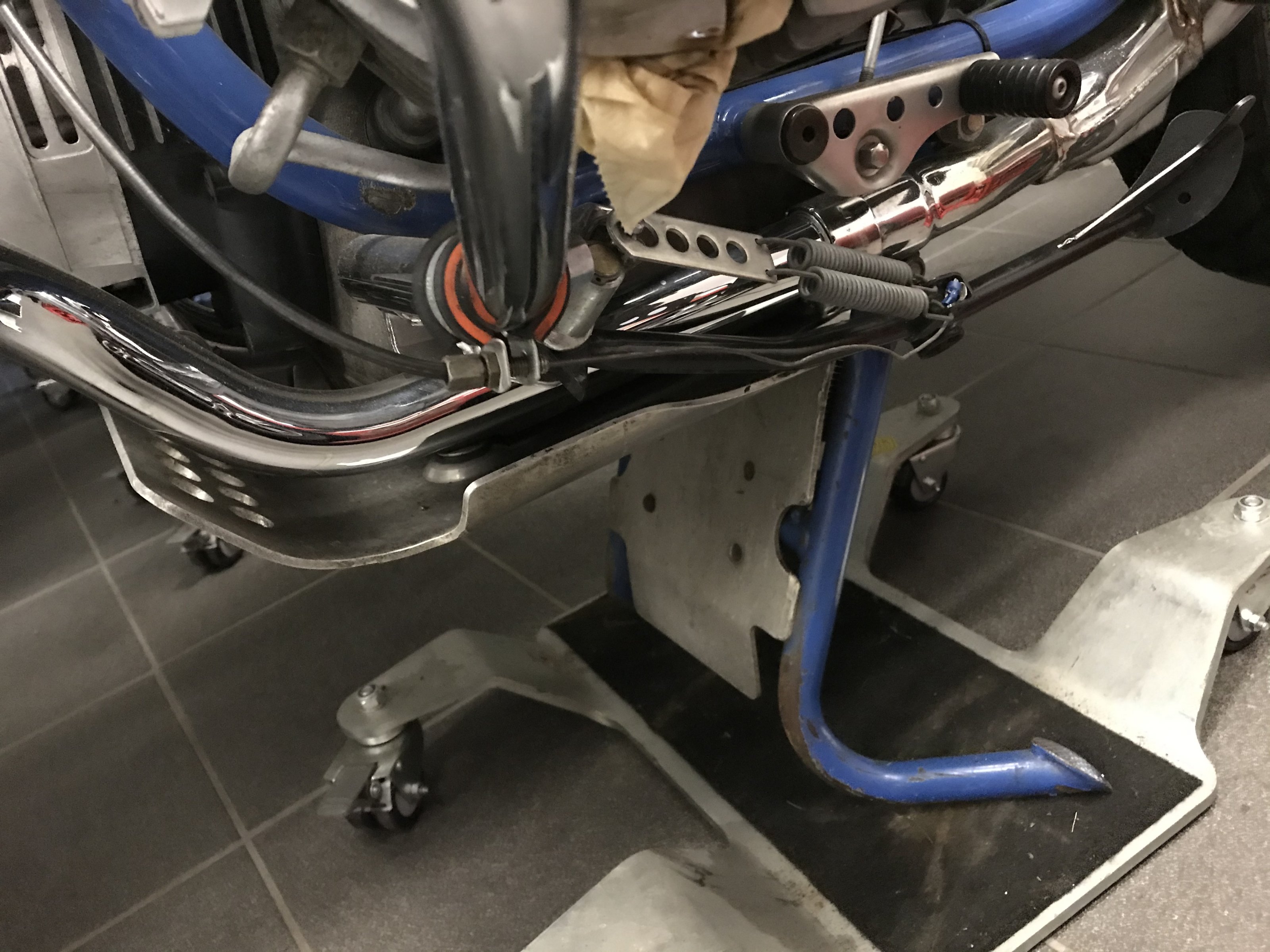

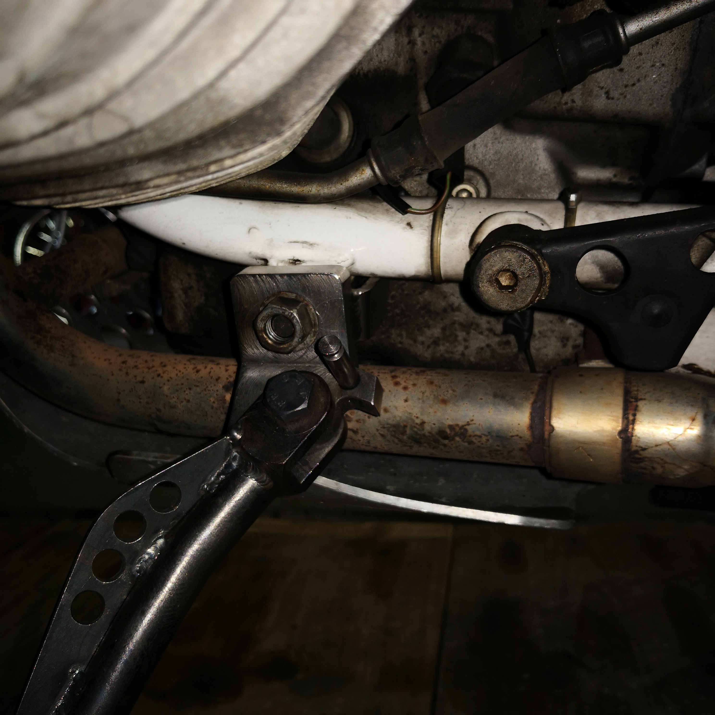

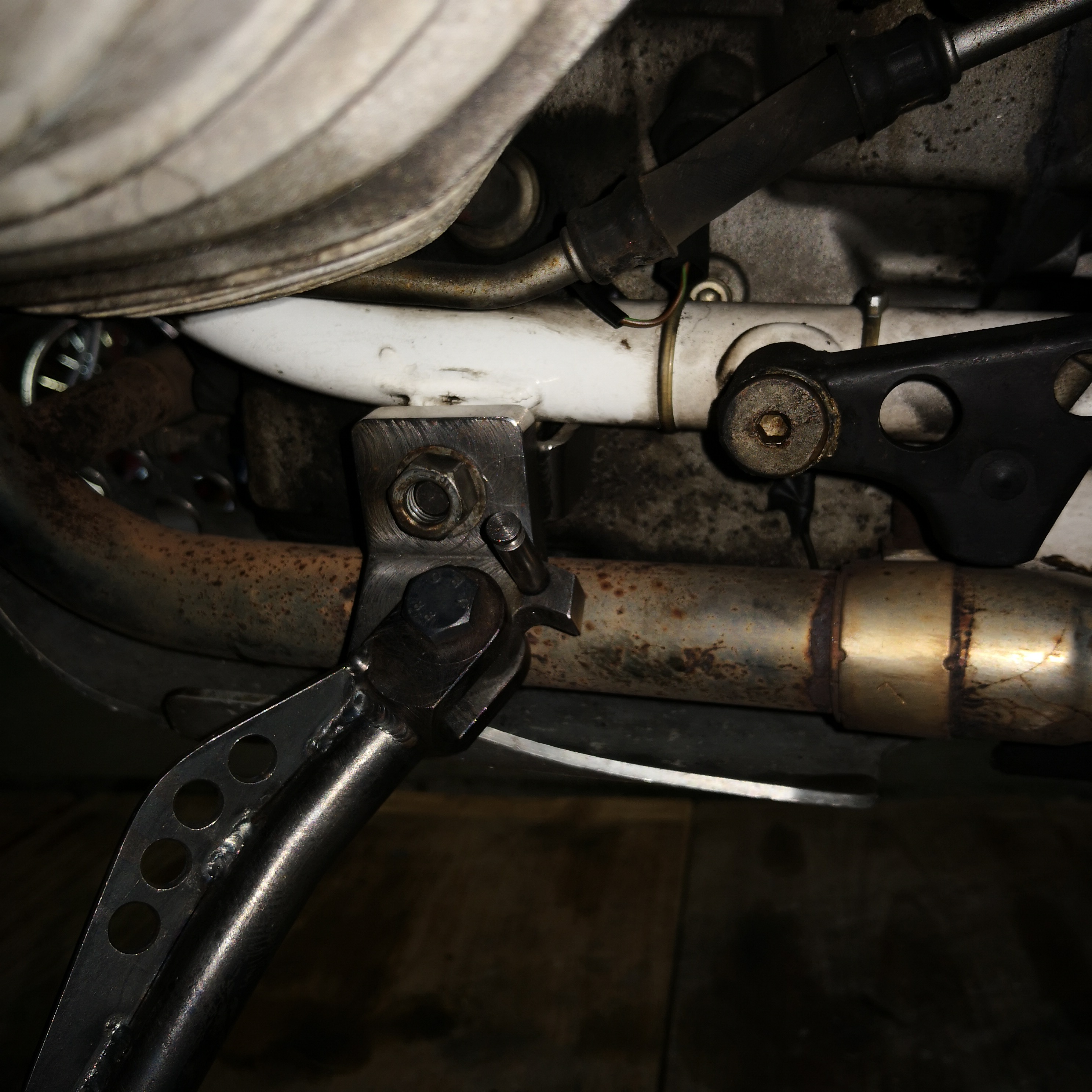

Servus huub
Ist an der unteren Befestigung vom Sturzbügel geschraubt. Den Sturzbügel hatte ich dafür demontiert. Ich möchte aber Seitenständer und Sturzbügel dort anschrauben und hoffe, dass das auch möglich ist.

So geht es aber nur Ohne Stutzbügel.
Gruß Franz

Servus huub
Vielleicht ist auf dem Foto mehr zu erkennen.Anhang anzeigen 257261
Servus,
mersse, ich suche was zum montieren am Rahmen oder Motorschrauben. Hab keine Sturzbügel

Mit dem Muster geht es wirklich nur ohne Sturzbügel.

Das ist doch die Motorschraube vorne.
Schaut schon mal gut aus,
ich meine aber irgendwo gesehen zu haben, dass jemand den Seitenständer weiter hinten montiert hat.

Mir war nicht klar, welche du als Motorschraube bezeichnest :o

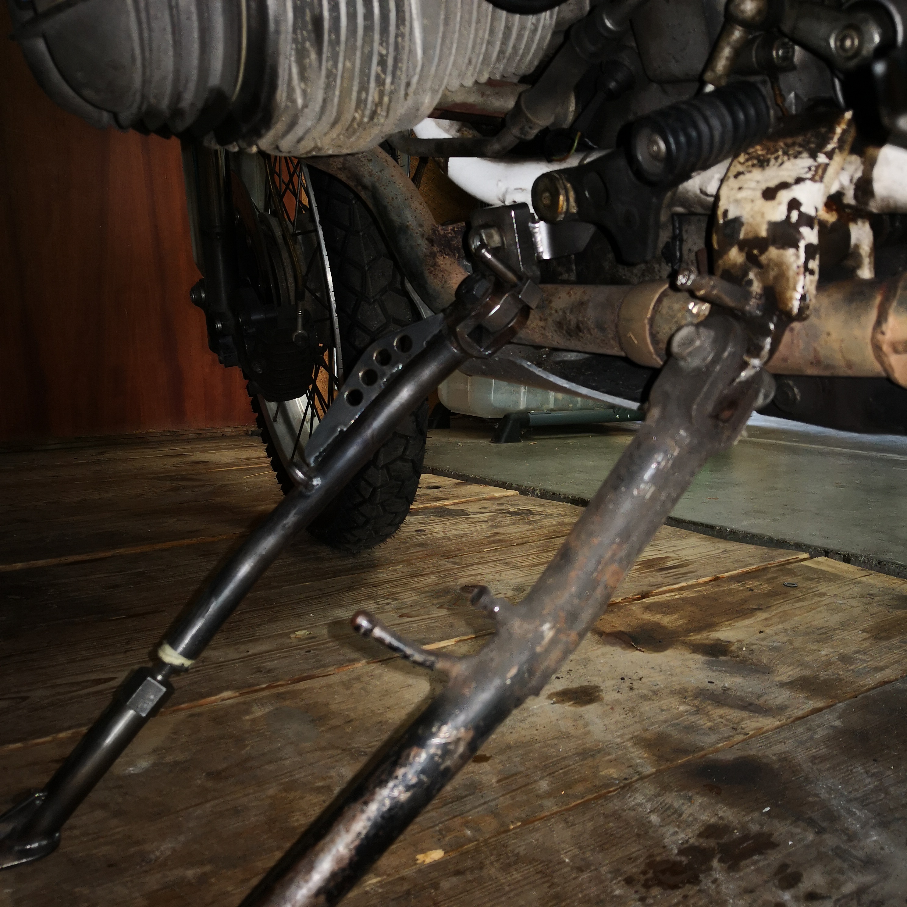

Mein bisheriger Seitenständer war weiter hinten angeschweisst und störte beim Schalten und beim Aufbocken auf den Hauptständer

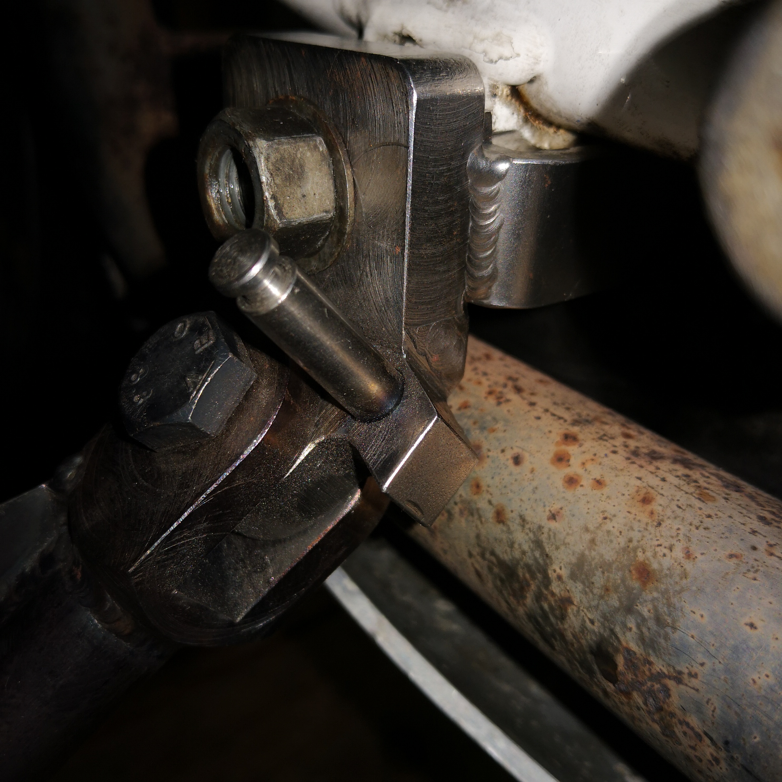

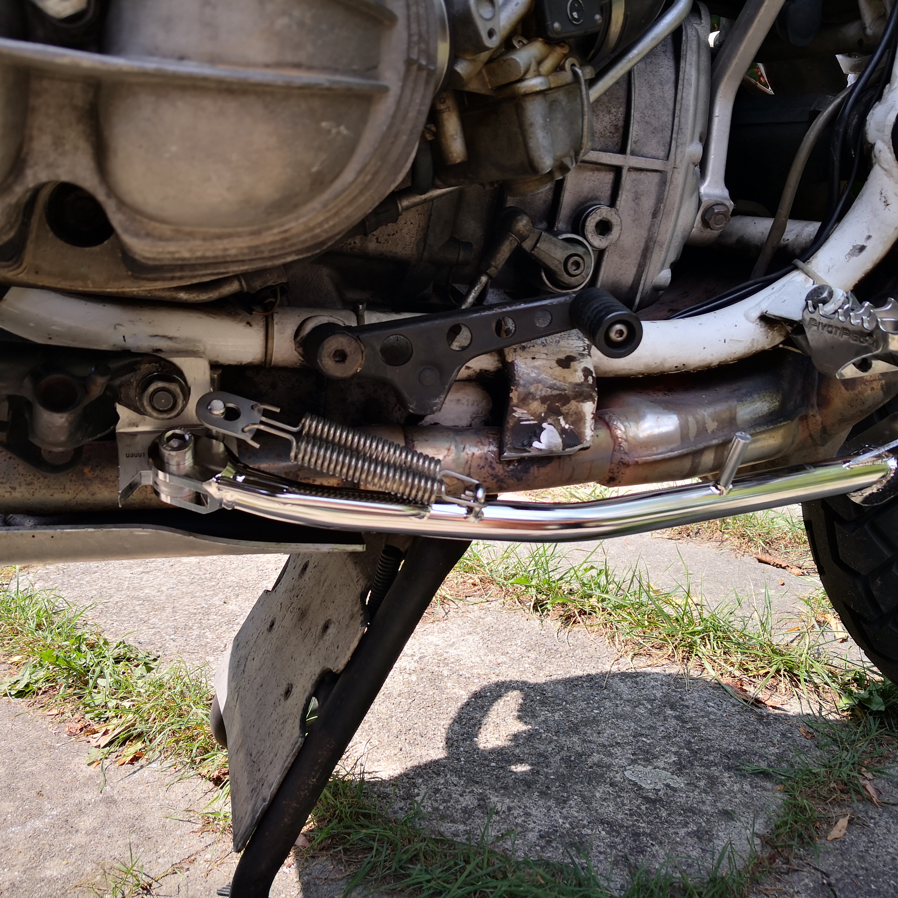

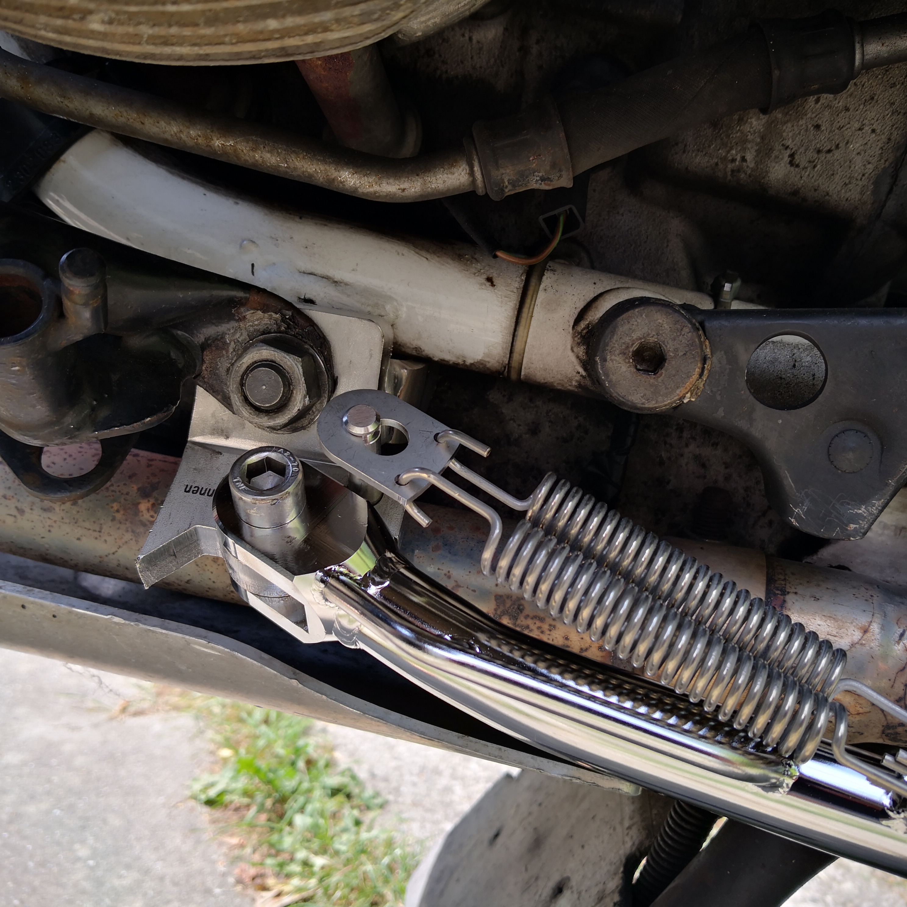

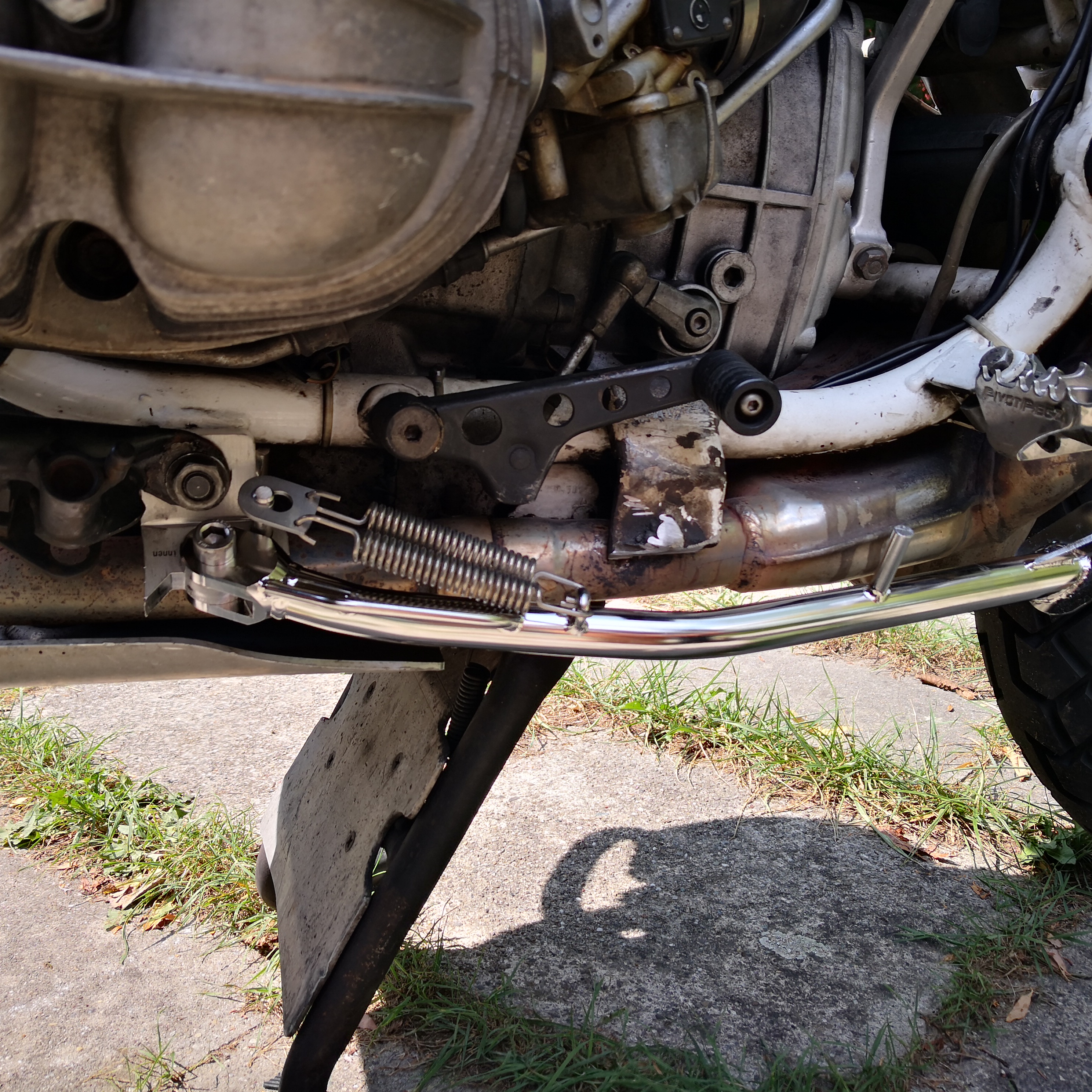

Moin Männer.
Also mein Seitenständer (Swt-sports )ist an dem vorderen Motorbolze geschraubt mit dem auch der Sturzbügel befestigt ist.
Ich zeig nochmal das Bild
Ihr müßte auf der rechten Seite den Motobolzen so aufschrauben das die Mutter bündig ist und dann den Bolzen ganz nach links durch schieben dann habt ihr mehr Futter für Ständerhalterung und Bügel.

Moin Männer.
Alles klar, jetzt hab ich es kapiert :o Mir war bisher nicht klar, dass es ein durchgehender Bolzen ist. Danke Maggus. Dann warte ich mit Freude auf die Lieferung von dem guten Stück.

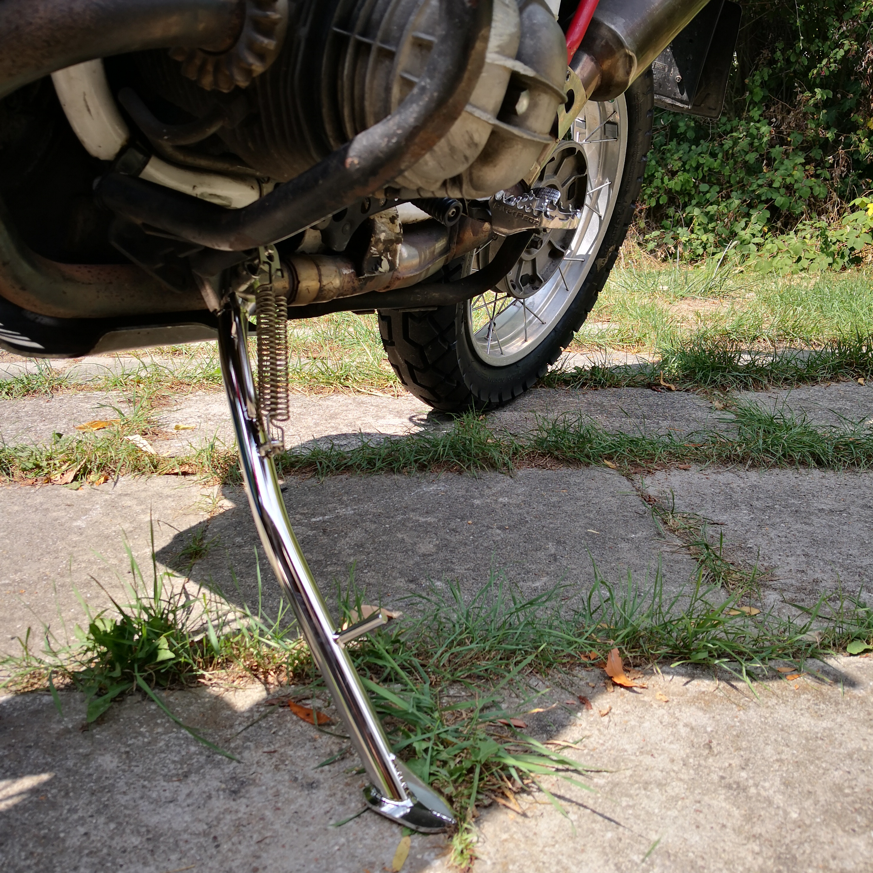

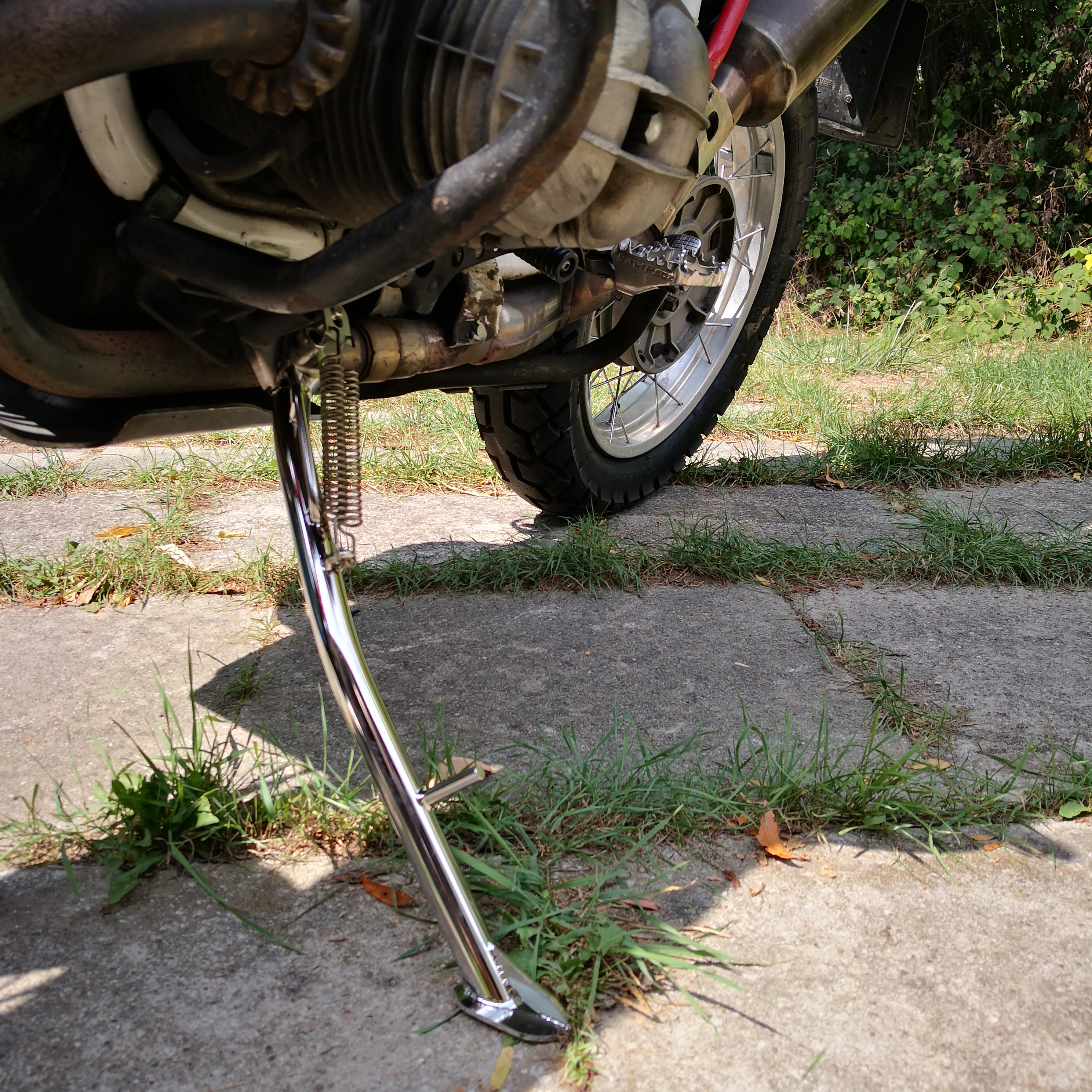

Ich habe heute meinen neuen Seitenständer montiert. Service und Montage ging alles super gut, auch in der Ferienzeit :)
Das Teil sieht gut aus und passt tadellos. Sturzbügel bleibt auch dran.:victory:
Mutter vom Motorbolzen auf der rechten Seite gelöst und Bolzen mit der Mutter auf der linken Seite angepasst.
Der Seitenständer klappt von alleine ein und braucht keinen Motorkillschalter :)
.... und ich kann ungestört schalten.

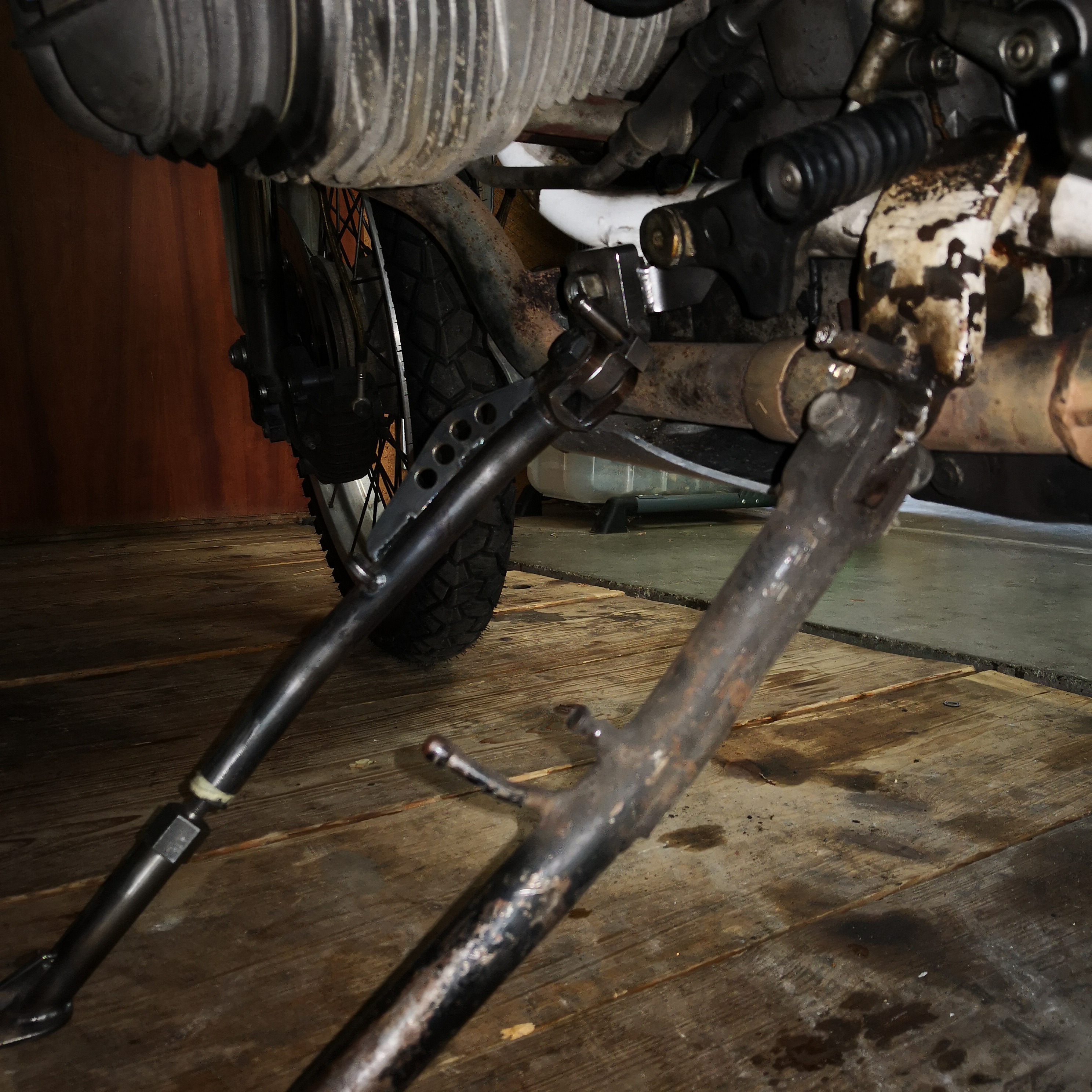

Einfach und mit dem Original Seitenständer...Seitenständerausziehhilfe..vom Sitz aus zu bedienen!
Funktioniert aber nur, wenn die Q mit dem Originalfahrwerk gefahren wird oder ein längerer Seitenständer vorhanden ist. Wer einen längeren Seitenständer braucht, muss zuerst andere Lösungen suchen und dann ist der Service mit dem zuvor erhaltenen Muster zum Anprobieren richtig gut.
