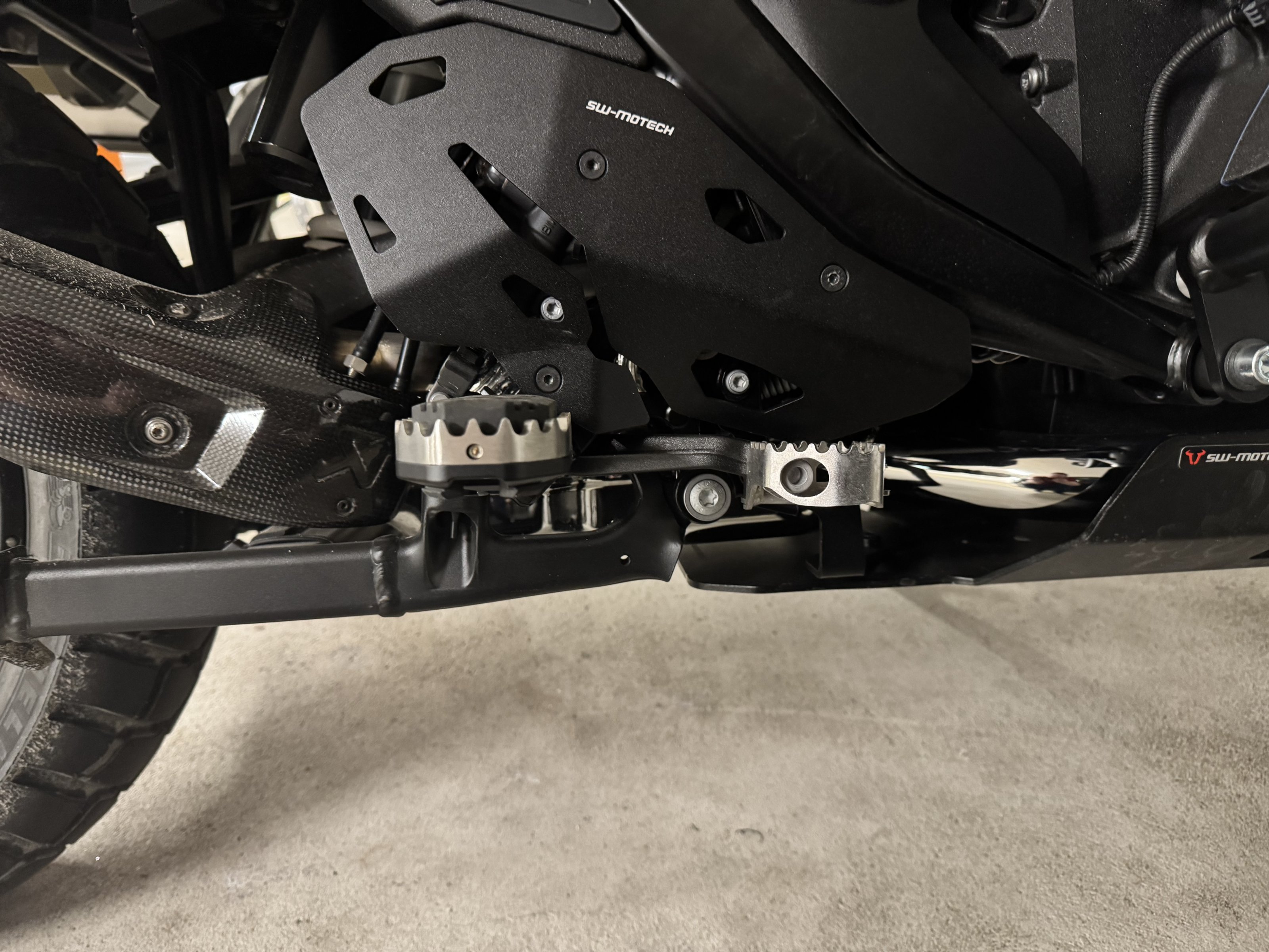

Wir haben jetzt von SW-Motech die Fussrastenerweiterung geholt. Macht erstmal einen guten Eindruck und ist recht hoch.

Klar :) Allerdings: Meine Bezeichnung "Fussrastenerweiterung" war natürlich quark! Korrekt heisst es Fussbremshebel-Erweiterung. Evtl. kam daher die Verwirrung. Das war mein Fehler! :spin:

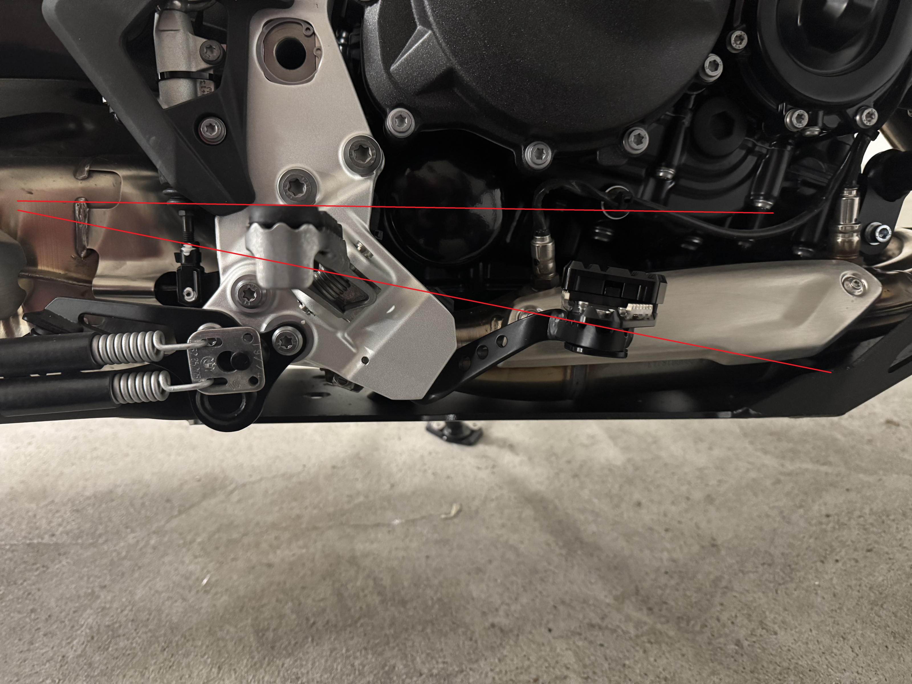

Das Problem bei uns ist das Verhältnis zwischen der eigentlichen Fussraste und dem Fussbremshebel. Ich habe mal ein Bild gemacht wie es jetzt mit der Erweiterung aussieht:
Man sieht, dass der Winkel zwischen Fussraste und dem Bremshebel doch recht gross ist. Hier mal mit eingezeichneten Auflageflächen:
Gerade wenn man etwas kleiner gewachsen ist und dann noch stabilere Touren/Enduro-Stiefel trägt, ist der Bremshebel fast bis gar nicht erreichbar.
Die Erweiterung ist quasi der Teil, den man auf den eigentlichen Fussbremshebel drauf schraubt. Also auf dem letzten Bild sieht man eine silber-gezahnter Auflagefläche und dann einen schwarzen Alu-Block, der das ganze erhöht. Ich habe davon die Auflagefläche mal in grün eingezeichnet
Dadurch ist es leichter zu bedienen. Es ist allerdings wie MAB schreibt:

Und nur mal als Vergleich das Verhältnis zwischen Fussraste und Fussbremshebel bei meiner 1300er:
So ungefähr würde ich es mir bei der 800er auch wünschen.
