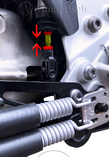

Na, das sollte sich doch ändern lassen...
In der Anleitung für die BremshebelTIEFERlegung von Wunderlich, findet sich auch der Hinweis, wie der Bremshebel von der Höhe her einzustellen ist:
Wenn das vorhandene Material die gewünschte Höhe nicht hergibt, sollte doch recht einfach eine längere Gewindestange herzustellen sein, mit der die gewünschte Höhe zu erreichen sein sollte...

Das Schaue ich mir mal genauer am,danke

Das mit dem nicht einstellen können, kann so nicht ganz stimmen. Das stammt aus der Wunderlich-Anleitung, Bremshebeltieferlegung für die 750GS. Einstellen nach Montage:
Und wenn das Verbindungsstück/Gewinde zur kurz ist, vermute ich mal, kann man die Gewindestange sicher gegen etwas längeres ersetzen.
